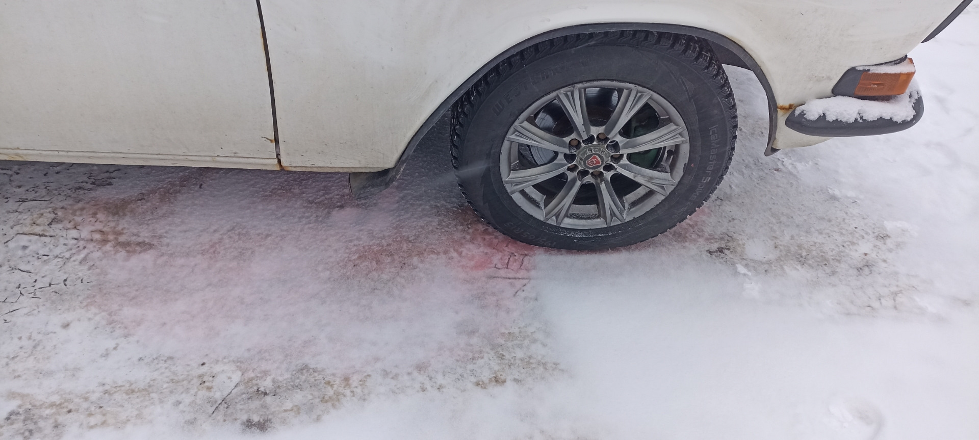

Всем привет.Чет, давно ничего не писал.Да, собственно, ничего такого, и не происходило…Ну, за исключением того, что в начале января, немного приморозило.Хорошо так, я бы сказал😁 Местами, температура опускалась до -35.Мы заводились, правда тяжело, но ездили.И в один прекрасный момент, немного обосцались🤦

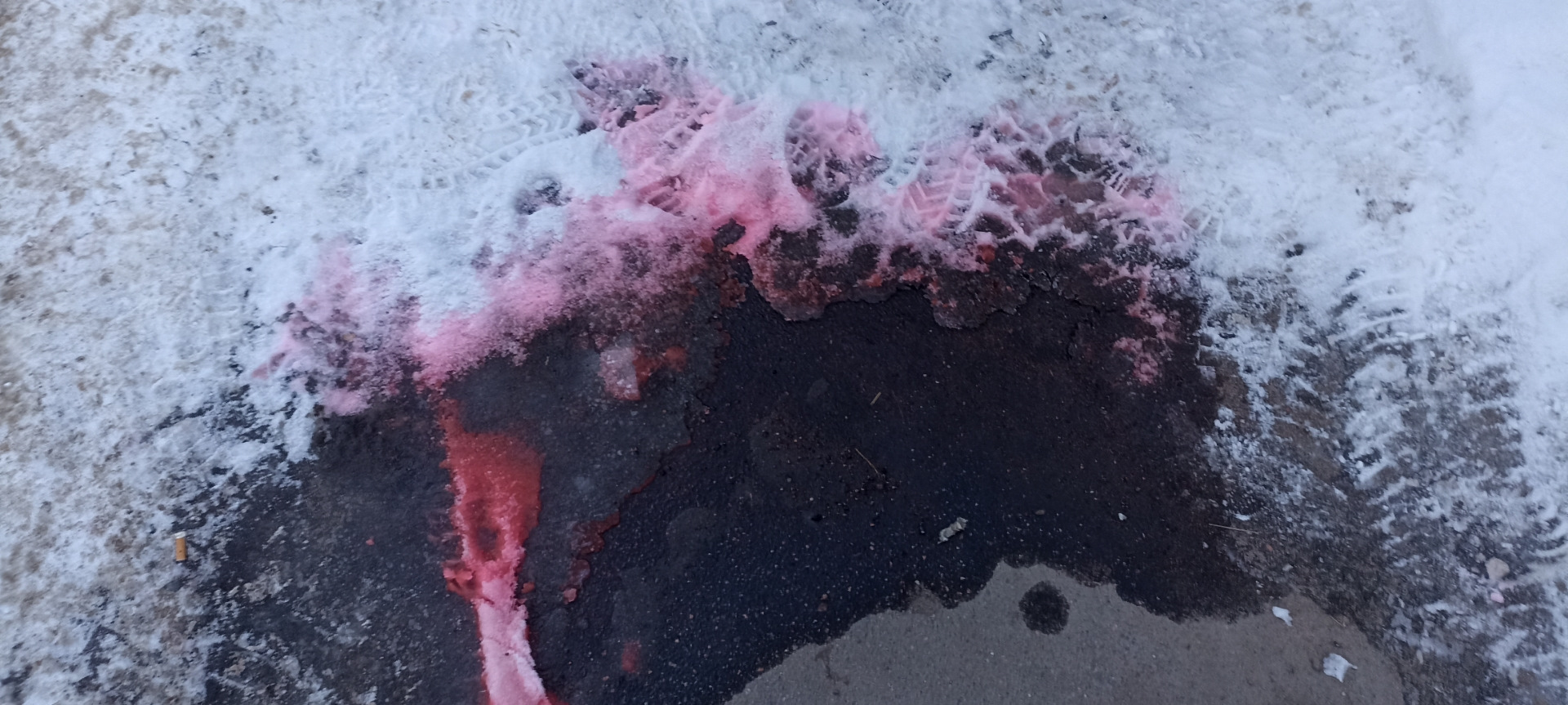

Во дворе, правда, не один я такой…

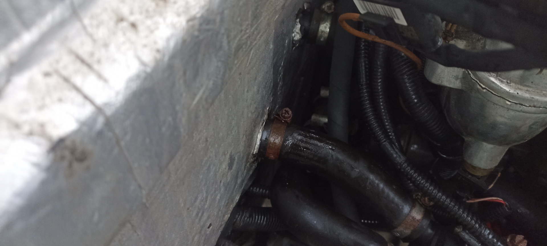

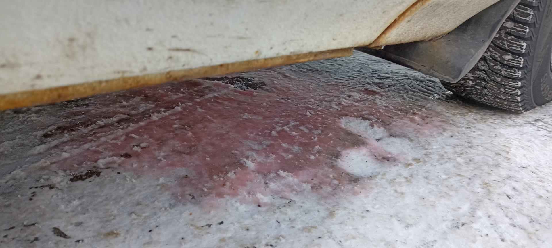

И таких пятен, по двору, я штуки четыре, насчитал.При чем, места парковок, машин классом выше, на порядок…Не знаю, чего там у них, а меня, виновником оказался хомутик патрубка подачи на ражиатор печки.
Подтянул, сходил в магазин, купил 10 литров Феликса.Влезло 2.5 литра(кг) кому как удобно 😁 Остальное, закинул в багажник. Полет нормальный.

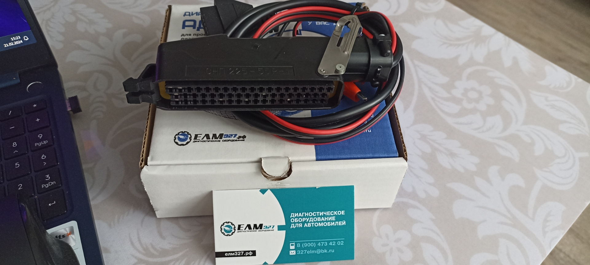

Что ещё…Прикупил себе такую приблуду.
Прикупил блок питания на 12V. И с помощью МурадаGAZ-Diagnosis в онлайне, зашили его фирменную прошивку.Я, конечно, в этом пока нуб, но обязательно научусь😁.Мать моя…Как она поехала! Нет, не так…КАК ОНА ПОПЁРЛА! Это не передать словами! Да ещё и с моей, ГП! Это не передать словами…Мой жопомер удовлетворен полностью.На второй, крутится до 90 в легкую.Двигатель работает мягче, тише и ровнее, при торможении двигателем, нет пердежа в выхлопную трубу.Запуск на холодную, без педали газа, 💯% .Ну, правда, сейчас не -20 да и не будет уже по прогнозу, но следующая зима, не за горами.На расход, пока не обращаю внимания, активно газ в палас©.Правда, единственное что, так это повышенные обороты при запуске на горячую.По такой погоде, не хочется ноут на улицу тащить.Потом разберемся.Ибо, не критично.Завел, тронулся, обороты выровнялись.
