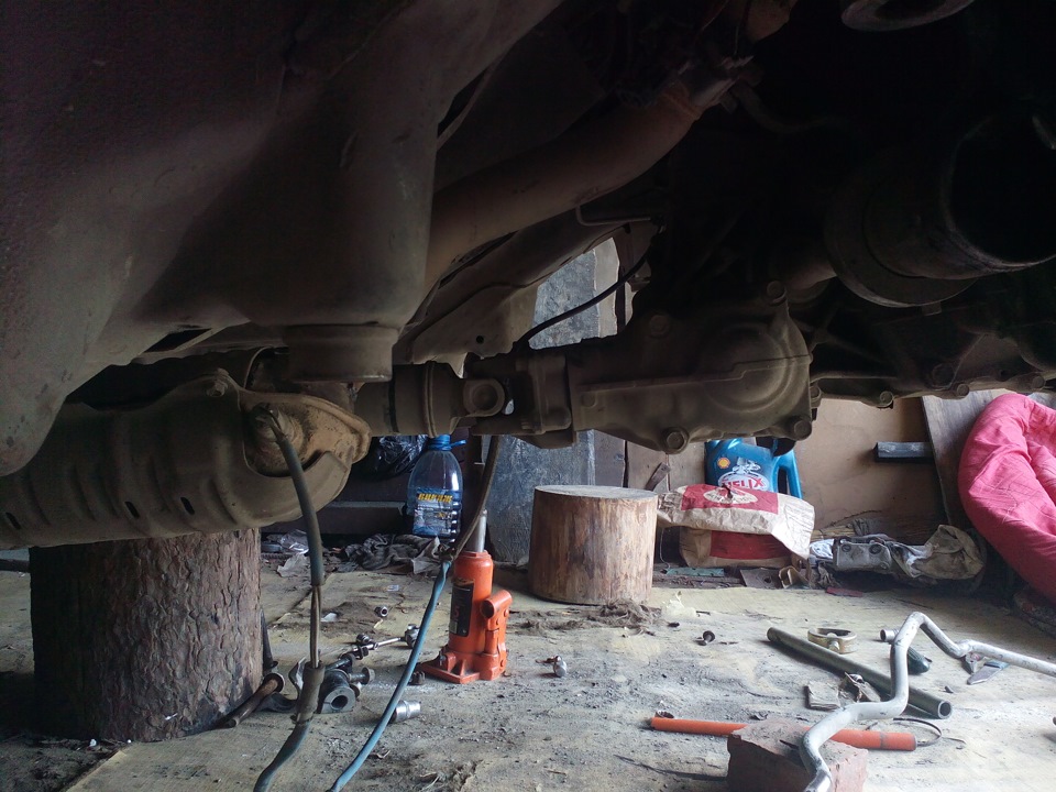

Значит беру в руки талмуд и начинаю изучать как снять рулевую рейку… выучил все на зубок и полез воевать. В итоге пришлось звать подмогу, ибо снять ее одному невозможно. Т.к. у меня полный привод, что бы снять балку с рейкой, надо было откручивать рейку на месте и стабилизатор, потому что они обе были над раздаткой и карданом двигателя… помудохались конечно мы ооочень долго, но все же управились и скинули.
На переднем приводе там все просто, открутил балку 4 болта и отсоединил карданчик и она рухнет на пол.

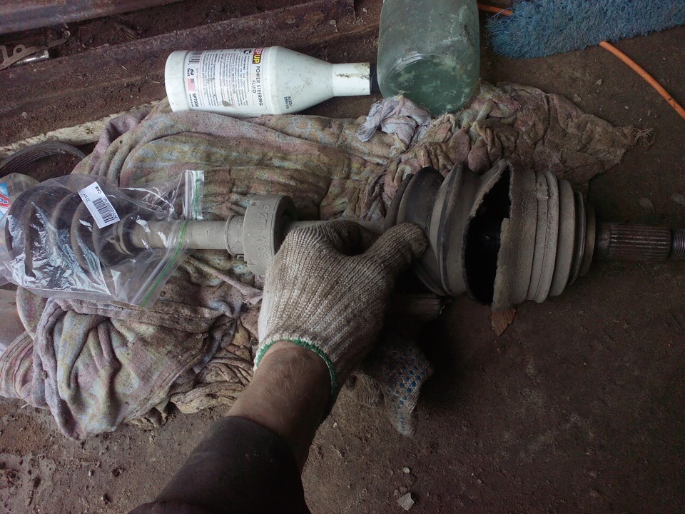

Сегодня я занялся пыльником ШРУСа, который был в плачевном состоянии.
Полистав талмуд, вычитал что ШРУС должен сниматься с оси привода… долго я пытался его снять но так и не вышло. Изучив строение привода, решил одеть новый пыльник с другой стороны привода не снимая ШРУСа.
Разобрать другую сторону привода оказалось в разы легче и я насадил новый пыльничек. Смазка была в комплекте с пыльником 130г, по книге сказано что нужно 95-105г для ШРУС 4WD. Намазюкал, а остатки размазал по обратной стороне привода. Все привод готов.

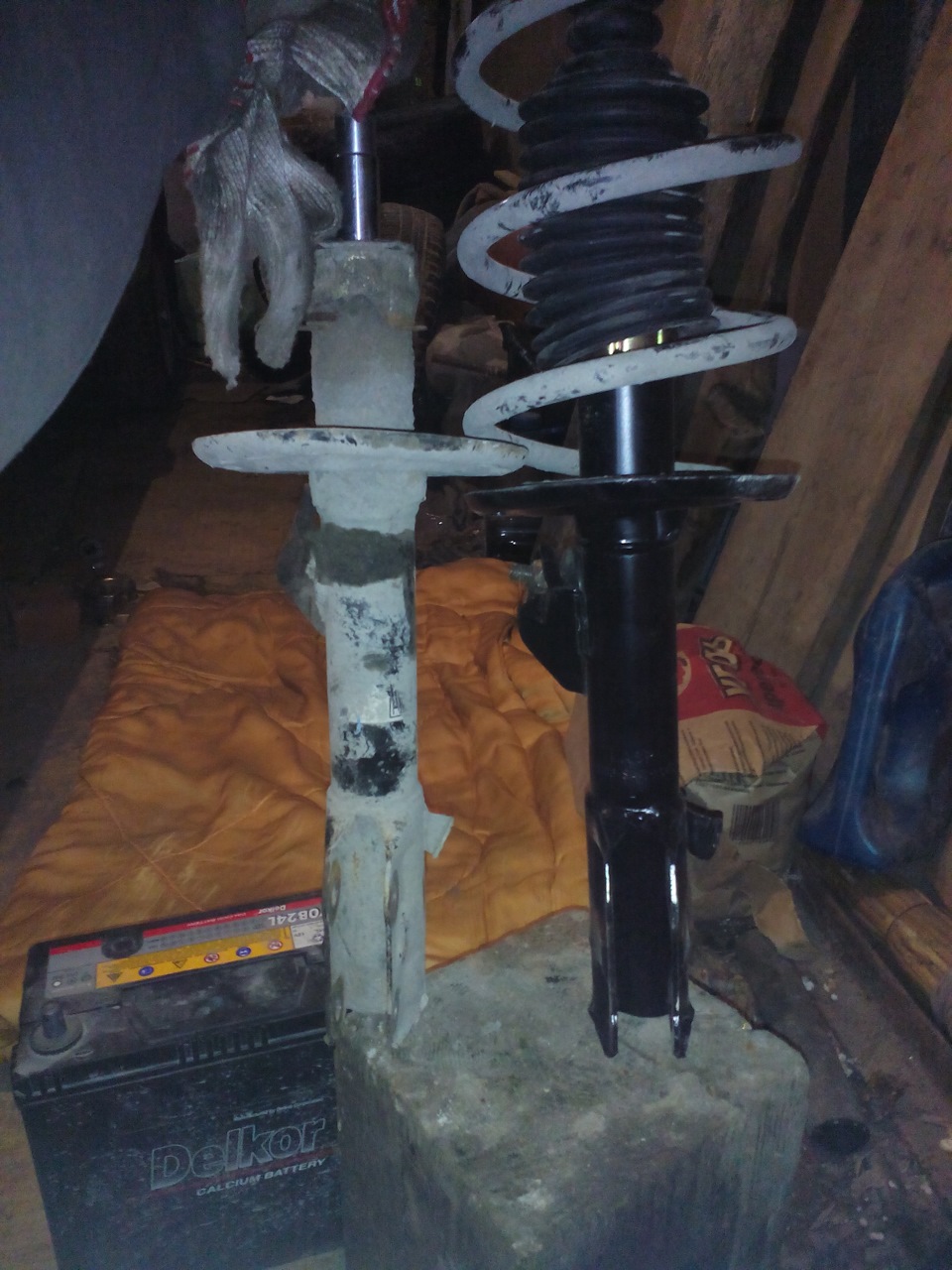

Дальше перекинул пружины со старых стоек на свои. Со стойками разобрался. Дальше до кучи решил еще заменить втулки стабилизатора, поставил полиуретан "X5 resource"

Начала ставить стойку, а она чето как то не так ставилась, стойка стабилизатора сильно давила на стаб и он упирался в нижний рычаг. Я с недоумение беру вторую стойки и сравниваю со своей и о ктулху, они ска разные по высоте. Я от злости там чуть гараж не разнес… но успокоившись решил ставить старые стойки, а эти продам.
Так что ребзя продаю передние стойки новые на GD1/GD3, ибо на полный привод они не подойдут.
