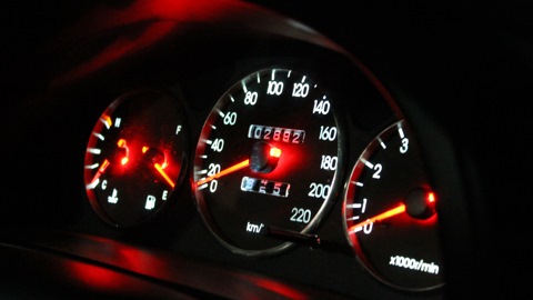

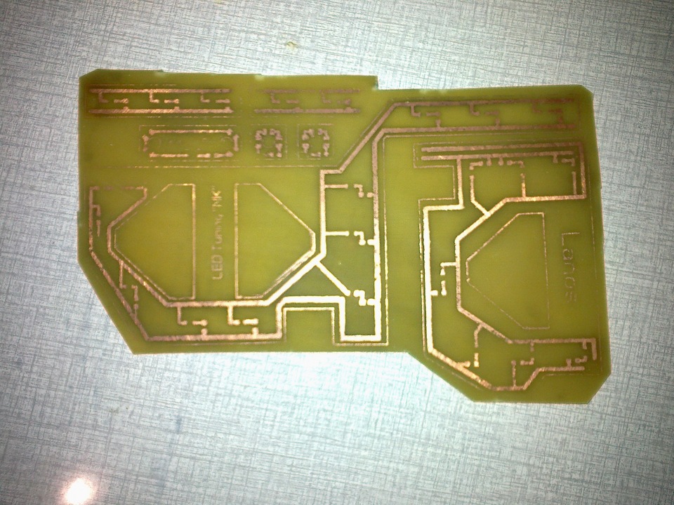

Ну вот решил переделать подсветку приборки. Причин для этого было много, но самое главное это неудобство монтажа\демонтажа ленты. Да и колхозно как-то это)

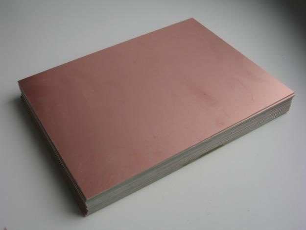

Дело было так. Купил текстолит, светодиодов, резисторов.

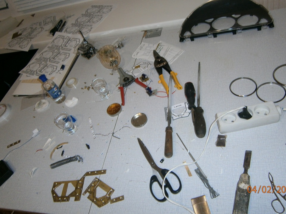

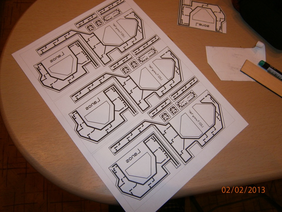

И принялся вырезать из бумаги заготовку будущих плат подсветки.

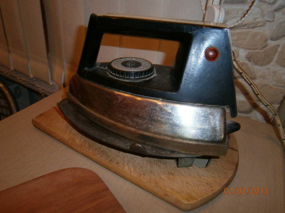

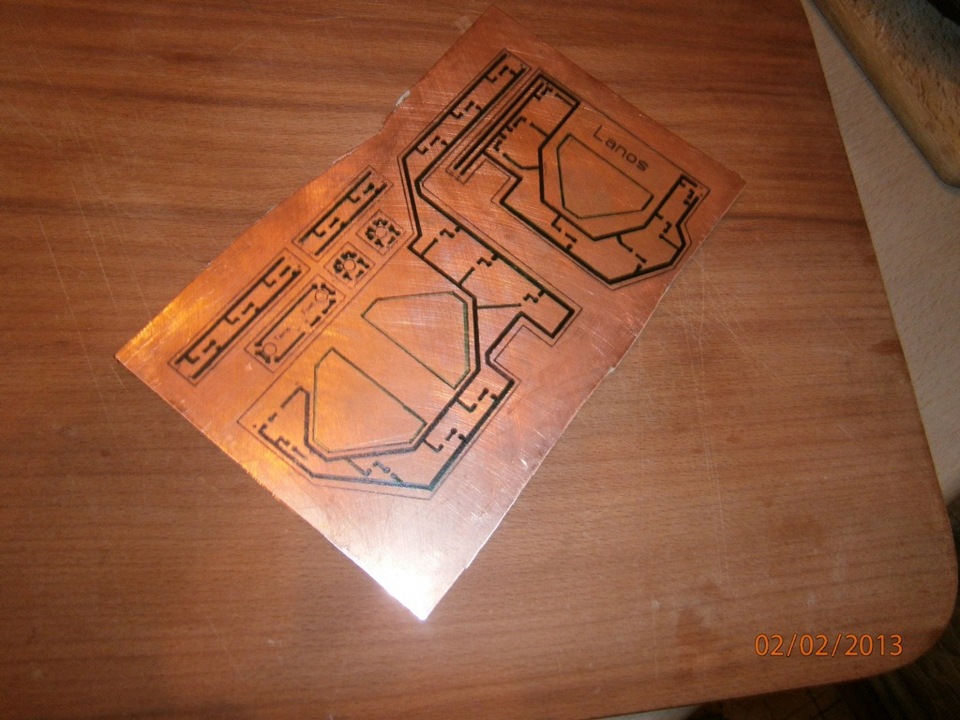

Обозначил приблизительное расположение светодиодов и перевел все это добро в электронный вид. Далее перенес всю эту красоту на текстолит. И оставил наедине с хлорным железом)

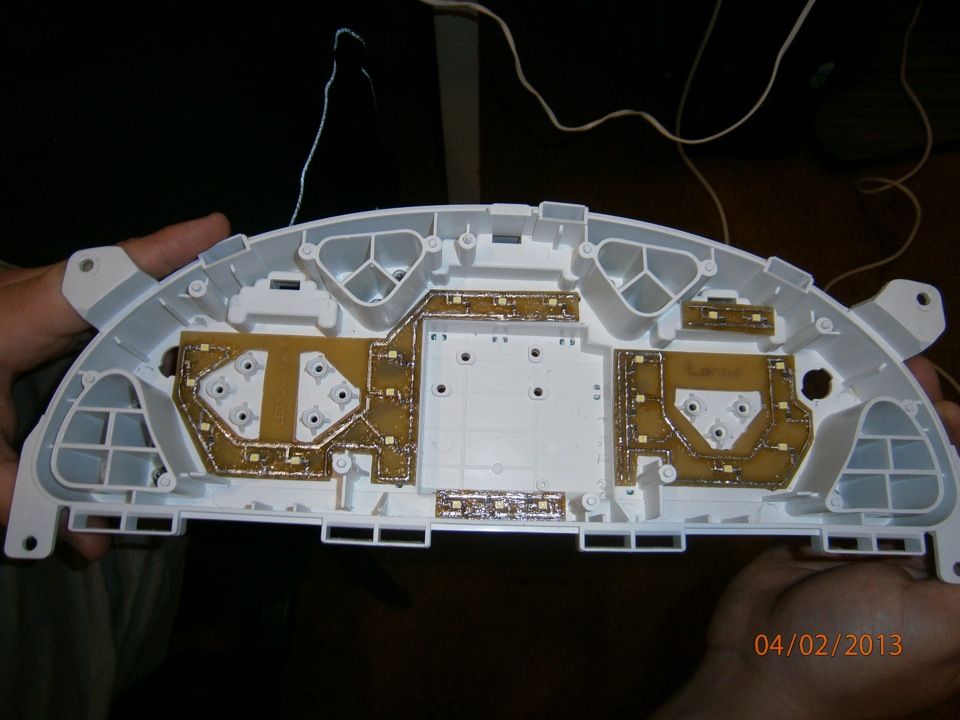

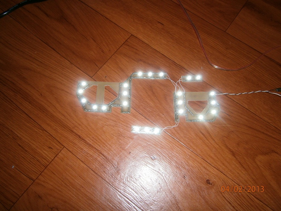

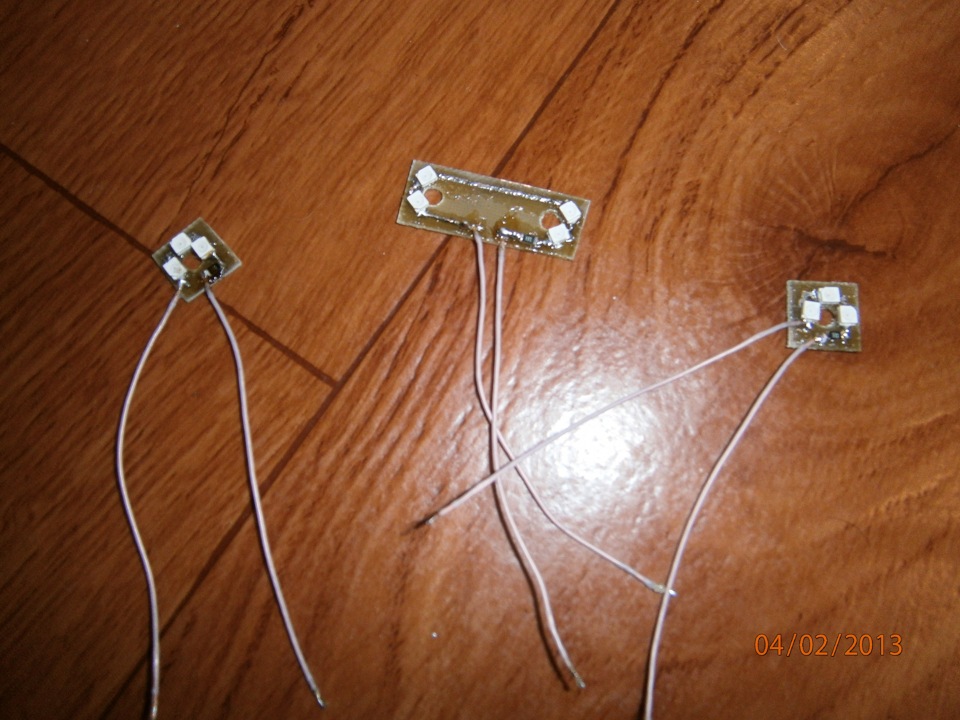

Вырезал, припаял все элементы. И поставил на своё законное место)
Прошу строго не судить опыта в изготовлении плат нету (делаю во второй раз).

а чертежиком платок не поделитесь?
а то сотрудник просит ему сделать. а руки не доходят.

Можешь кинуть в електронном виде картинку платы на bars363636@mail.ru Хочу тоже попробовать, ток с программой рисования на вы, разобраться немогу…(

Для более равномерного нанесения краски есть смысл протягивать утюг. В идеале, лучше шлифонуть его на плоскошлифовальном.
Схему собрал на советском транзисторе КТ815? Есть же современные.
В целом, ярко и четко, тащи зачетку, 5+ !
Да, только на 817. А современный пришел в негордность во время пайки)
А краска плохо на неслась потому что нету лазерного принтера и пришлось делать через ксерокс) Тогда не было вариантов) Спасибо за отзыв!;)

Молодец! Люблю аккуратную работу! Дорожки чуть побольше рисуй и вместо бумаги используй фольгу(в рулонах продается)
Спасибо большое за советы! Да, дорожки очень неахти( Я делал через сканер(

Спасибо! Правда качество совсем не радует( Уж очень плохо получились дорожки(
это дело опыта, тут никуда не денешся. И еще много факторов — качество тонера в картридже, температура утюга и т.д.
самое смешное, что я за неимением лазерника, делал из ксерокса))

Если можно, хотел бы попросить у вас схему в электронке, чтобы себе вытравить и на подсветку стрелок тоже
А что у тебя с травлением? Не заморачивайся, просто нарисуй маркером или лаком. Если что подробней в л.с.

ну что, светиков не мало получилось?
а то переживал)))))
да если честно, то с начала переживал. а потом прикинул что на ленте светиков было столько же) и успокоился)

Просто бомба! Если можно кинь в електронном виде картинку платы на beliks@i.ua Хочу сам попробывать сделать, но не могу нарисовать ПП (и х.р наверное нарисую). И подскажи чем резал текстолит?
Спасибо) SprintLayout тебе в помощь. Я тоже два дня мучался с ней) Текстолит резал Ножницами по металу)

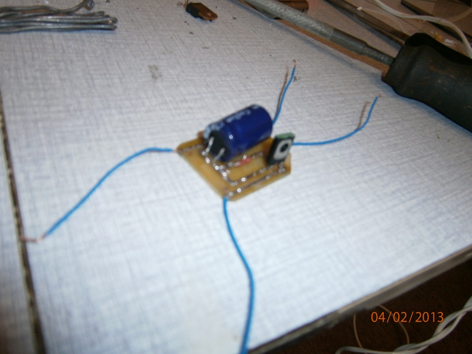

Плавное гашение делал?
Еще в прошлый раз)
Вопрос по стабилизатору тока (судя по фото lm317?). Для чего кондер?
Это плавный розжиг.

Ну, зх))) Самая главная проблема была и осталась это перевод платы на текстолит.
я чуток подрос над собой, уже не ворую у жены лак для ногтей, купил маркер, правда в наличии был только жирновартый.
На печать пока не отважился…
А я все равно доводил маркером, т.к. дорожки поело((
