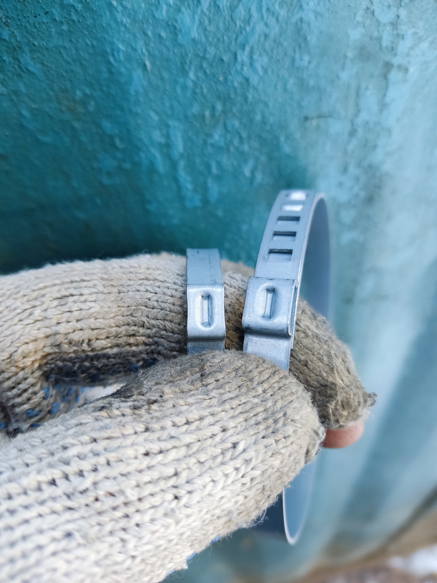

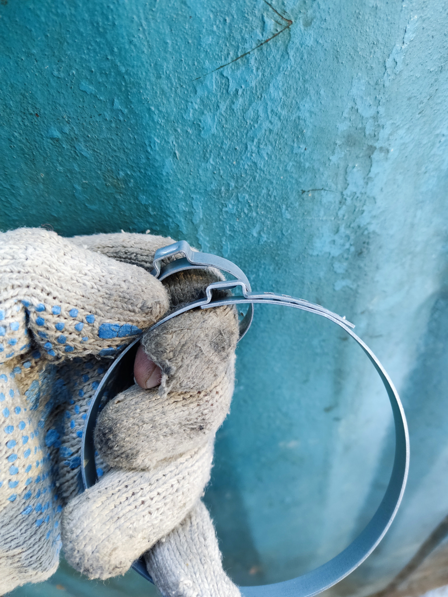

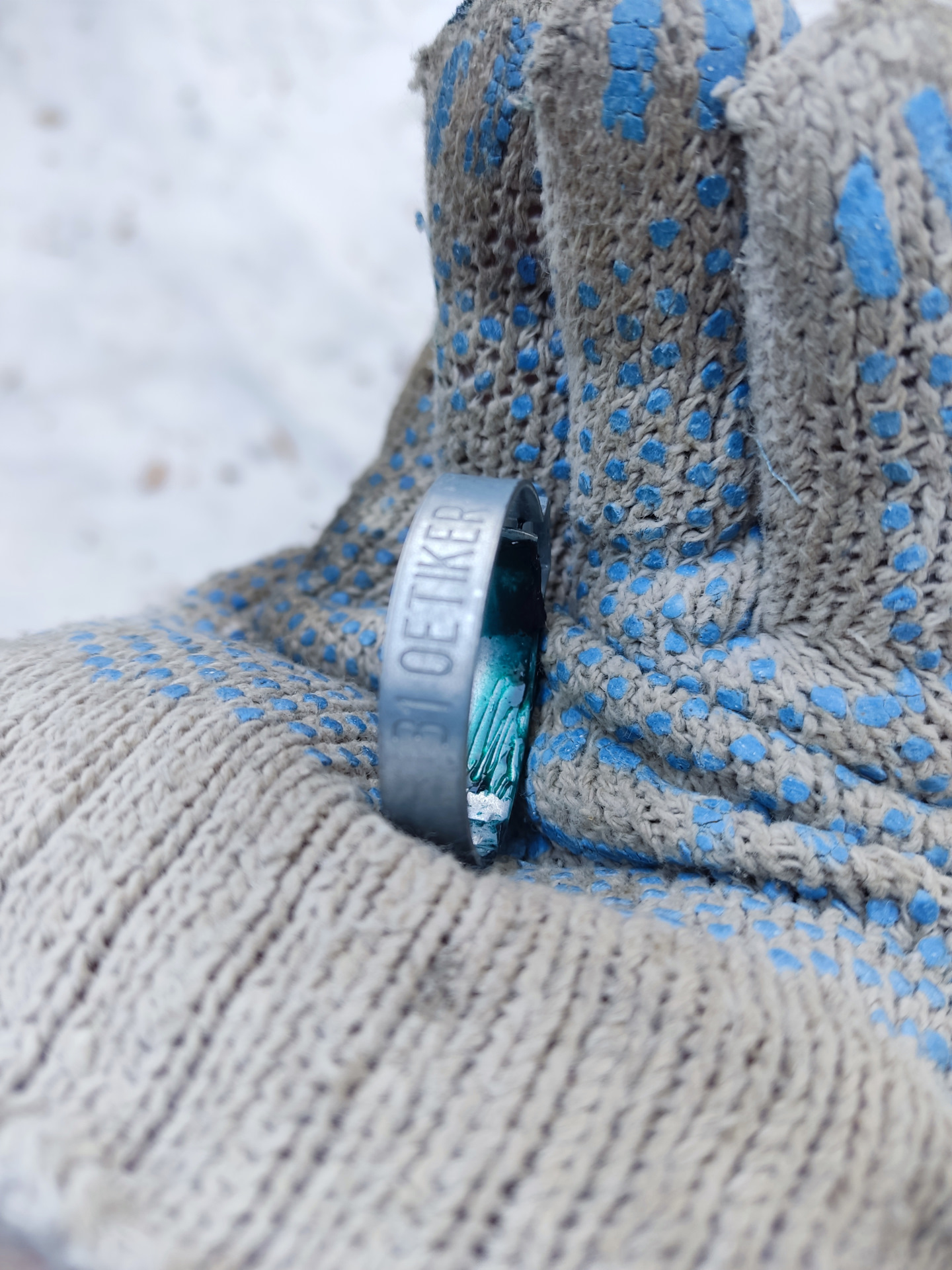

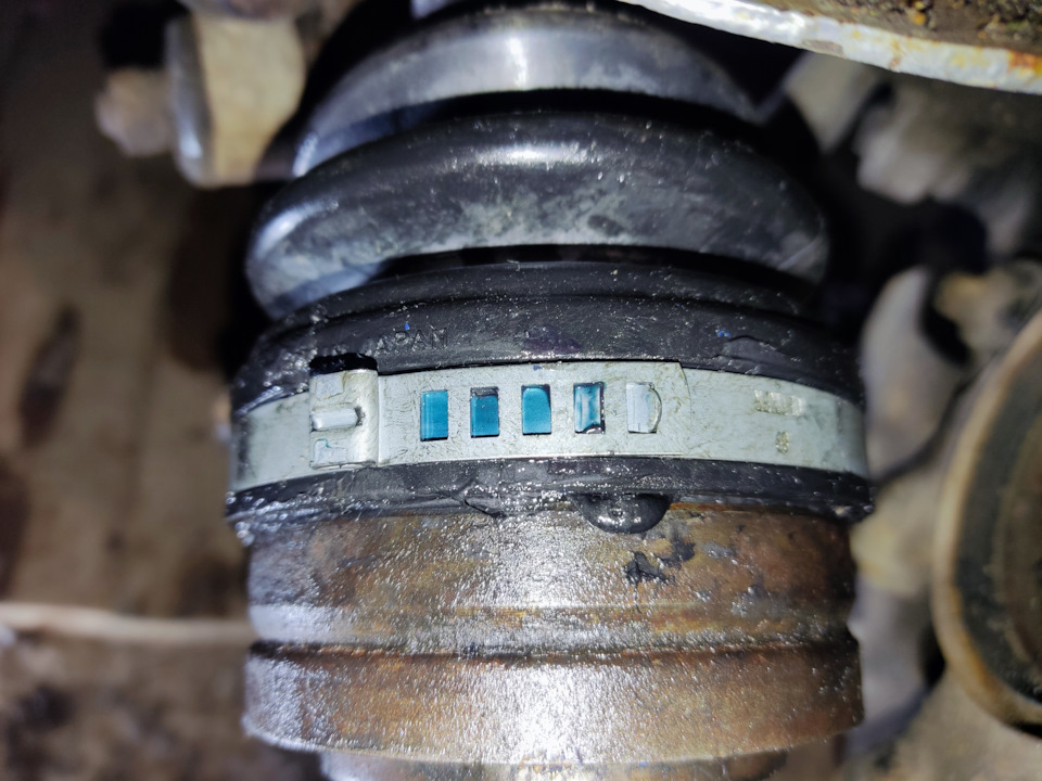

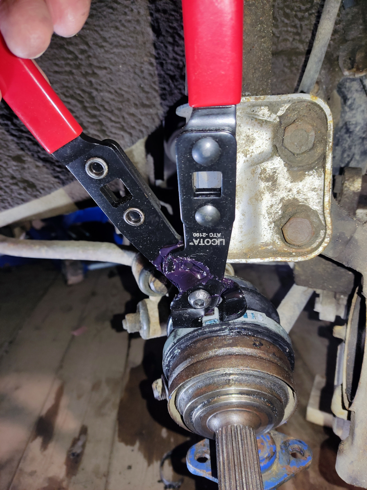

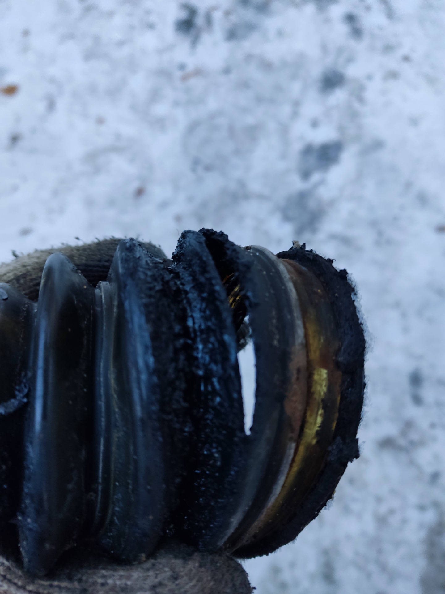

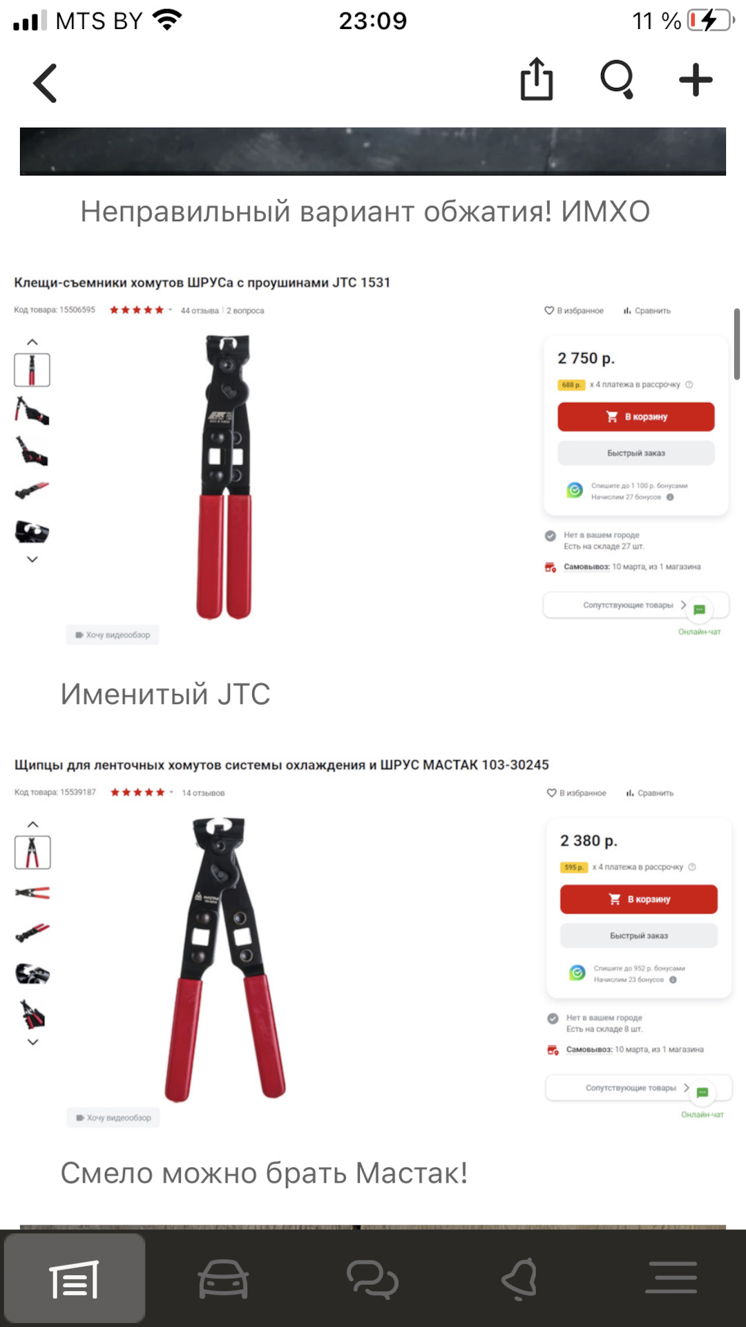

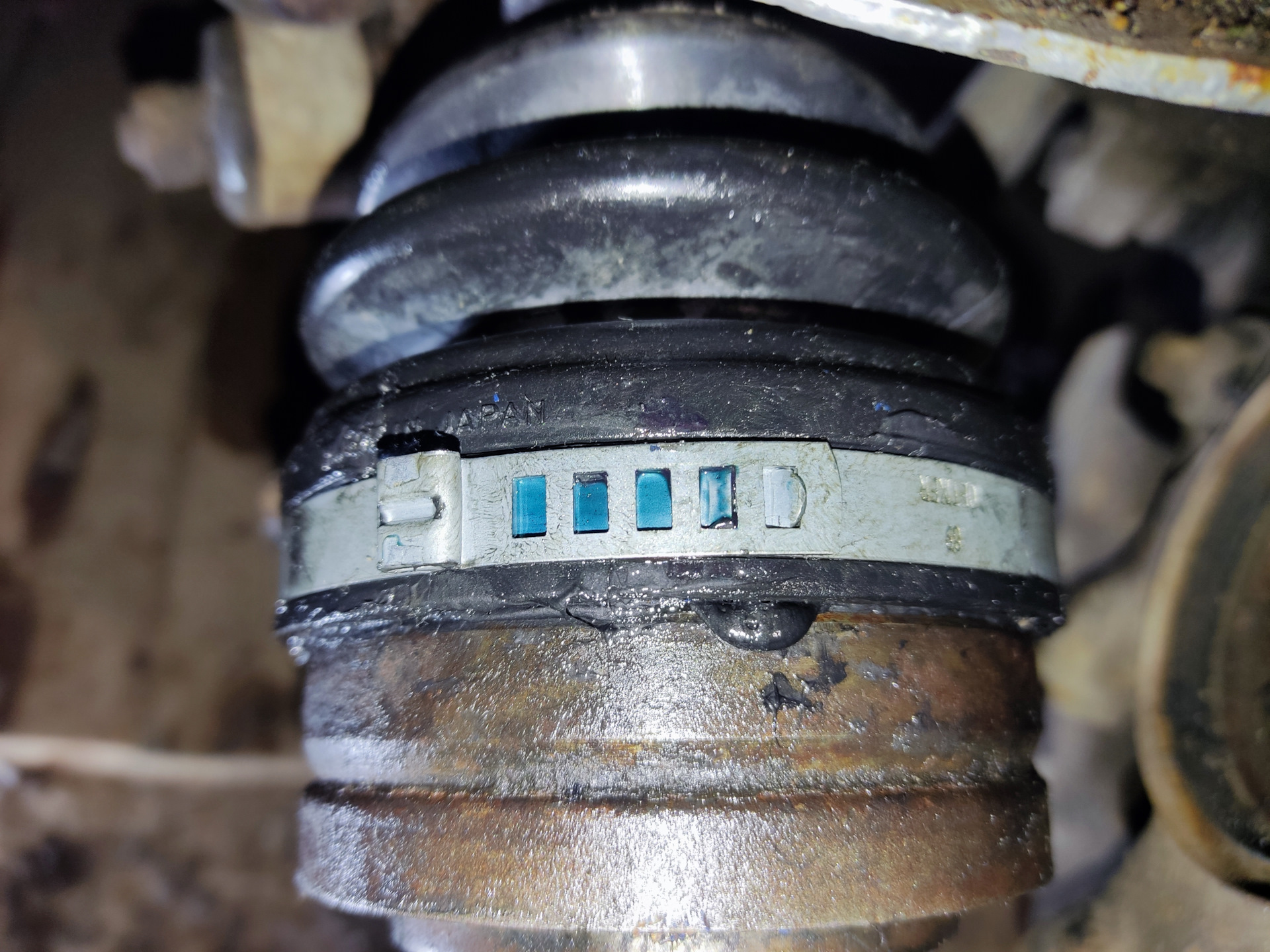

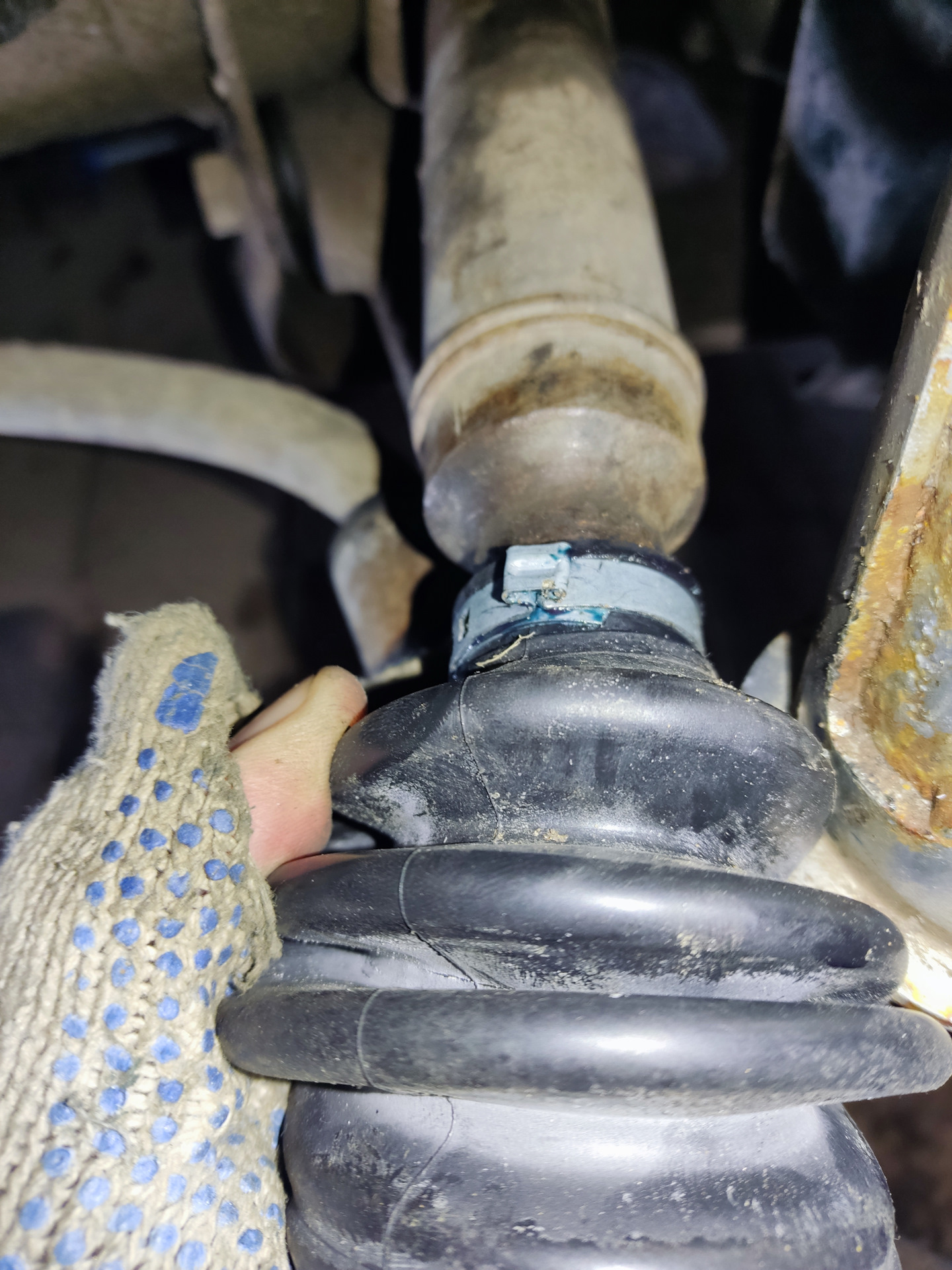

Всем привет, давно пришлись по душе хомуты для пыльников с П-образкой, но всегда смущало, когда поджимал их клещами обычными, что П-образка вместо Т-образки (какой в финале должна становиться П-образка), превращалась в какую-то О-образку:). В последний раз поставил полиуретановые пылники от фирмы Трек, они жесткие, не такие, конечно как Тайсон, но тоже жесткие, как пластик …обжал я их…и понеслось, каааждый раз, когда я заглядывал под машину, из под пыльника выглядывала смазка, как бы спрашивая…"ребро жесткости на П-образке согнул?" В итого пыльник порвался, пришла пора замены…решился купить профессиональный инструмент "Licota ATC-2190 Клещи для хомутов ШРУСа (для хомутов с ушком)" встали они мне в цену 2714р, на Всеинструменты увидел позже, что есть JTC почти в ту же цену(визуально как будто на одной линии их делают, а позже увидел Мастак, сейчас бы наверное его взял, отзывы ВСЕ хорошие на него! Сейчас поставил пыльник Маручи 66-413, хомуты «Oetiker» 321ZR89. Что по клещам? Стоят своих денег! Нерв экономят капитально, способствуют развитию перфекционизма в ТО авто, прививают навыки технологичных ремонтов. Жмут вот эти хомуты вообще без напряга. Пользователь с ником pkka174 взял меня на слабо, поведав, что хомуты gkn гораздо мощнее, я вызов принял, в след раз попробуем их :).

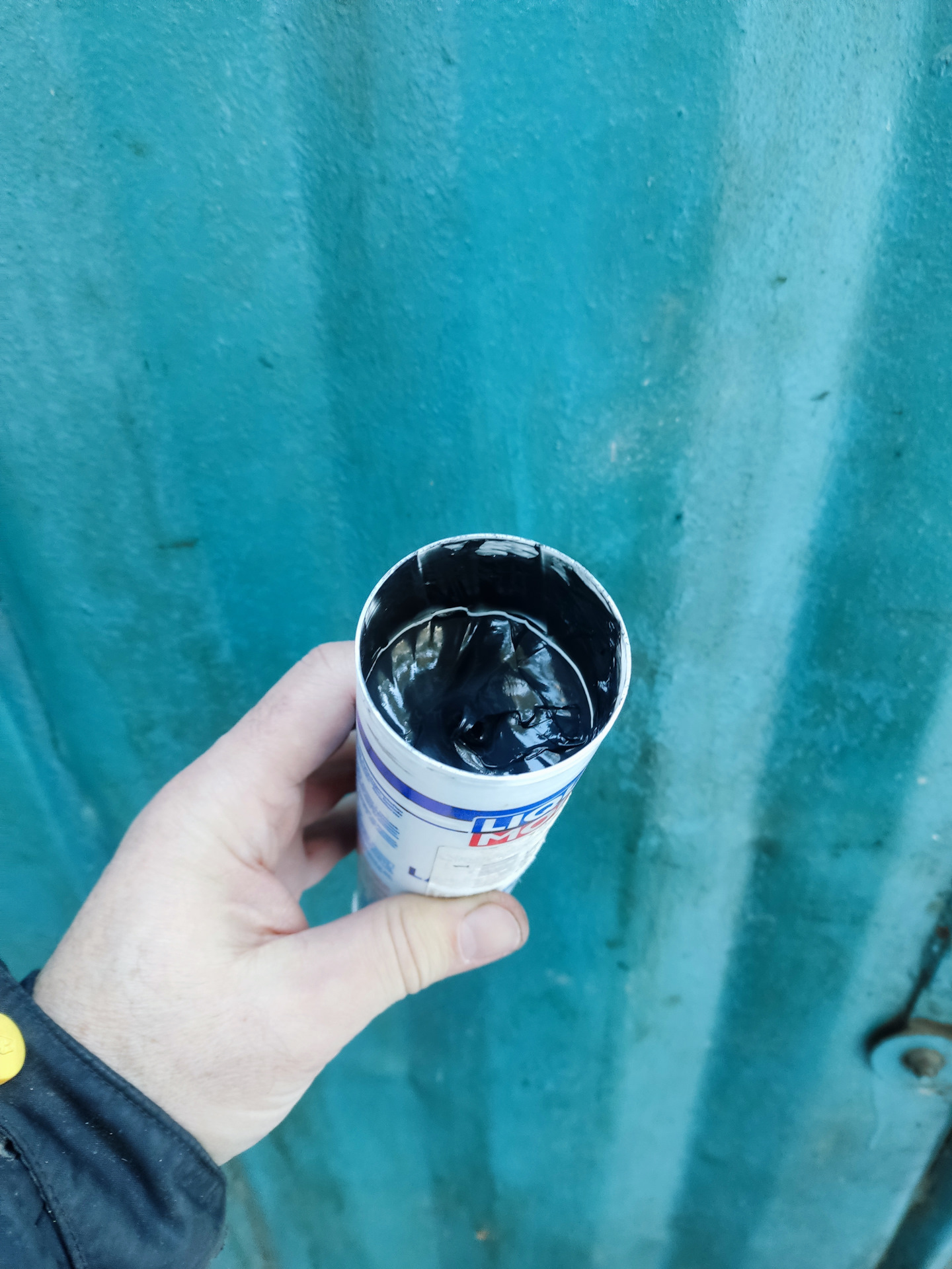

P.S. Инструмент обильно смазал, и консистентной смазкой и масла капнул, гораздо мягче стали работать.

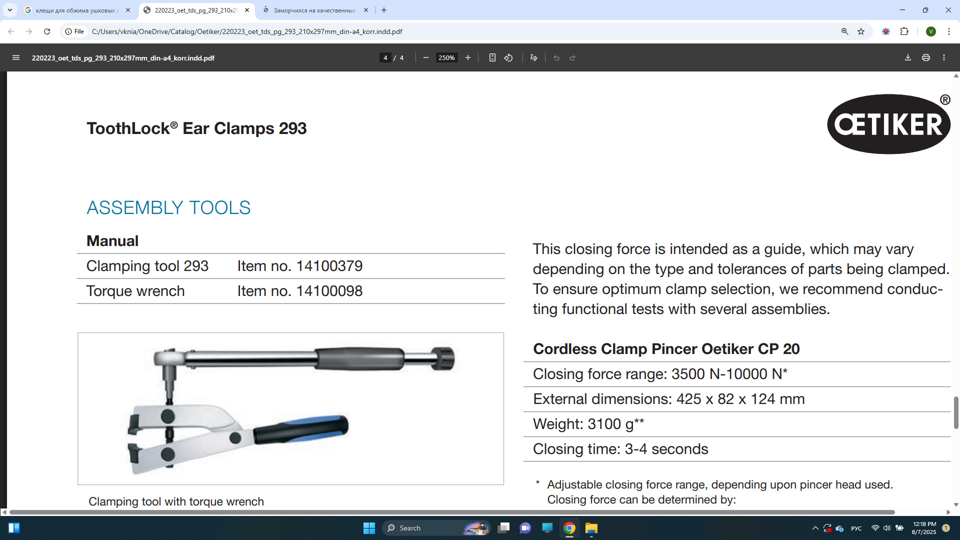

Хомуты должны зажиматься с определенным усилием, с такими клещами как вы купили нельзя контролировать момент затяжки. Это любительский инструмент. Фирма Oetiker выпускает специальные гидравлические клещи для обжима их хомутов, но я их в продаже не встречал и думаю что стоить они будут как чугунный мост.
Господь с Вами. Так больше не шутите пожалуйста. Нам книШки читать или ехать? Мои хомуты и клещи для того чтобы ездить. Всё прекрасно едет, нон стоп, эвридей, инвизибл, инкрезибл. Я к тому, что все тип топ с моими клещиками 😄

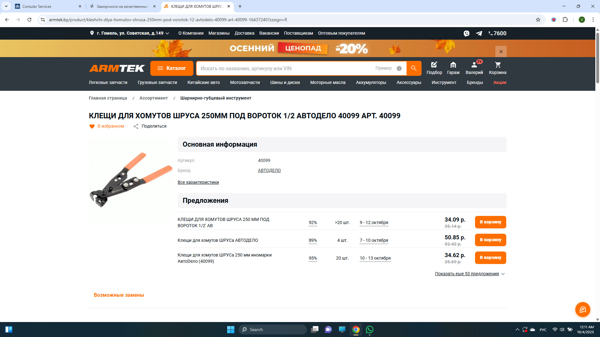

Это совершенно для других целей нержа хомут он толстый и на пластик пыльник который надо сильно обжать что бы не пускал в отличии от резины, плюс те клещи что купил автор тоже можно вставить динамку там же спец квадраты для этого но из всего что я юзал это форсаж показал себя хорошо жмет все, вставлял в квадраты 90 см Вороток с другой стороны 80 см динамка усилия там было кони и не сломалось
Да, согласен с вами. С квадратами щипцы работают. Хочу купить, но что-то дешево в Армтеке стоят?
Для хомута из нержы не пойдут хомут жесткий очень для хомута цинкованного пойдет
valer
Мастак 120 на армтеке, усиленые как вы скидывали стоят на армтеке около 70

Автодело не самый лучший вариант на самом деле берите форс дорого но за то все с ними хорошо

я ставил хомут как и в оригинале oetiker 88 из миллиметровой нержавейки, не получилось его обжать обычными клещами, буду брать спец клещи с зажатием винтовым. Предыдущий хомут был из мягкой стали, не проблема зажать, но со временем потеет стакан трипода

Зачем смазкой мазали хомут?
Чтобы резину "не собирал" и "не морщил"

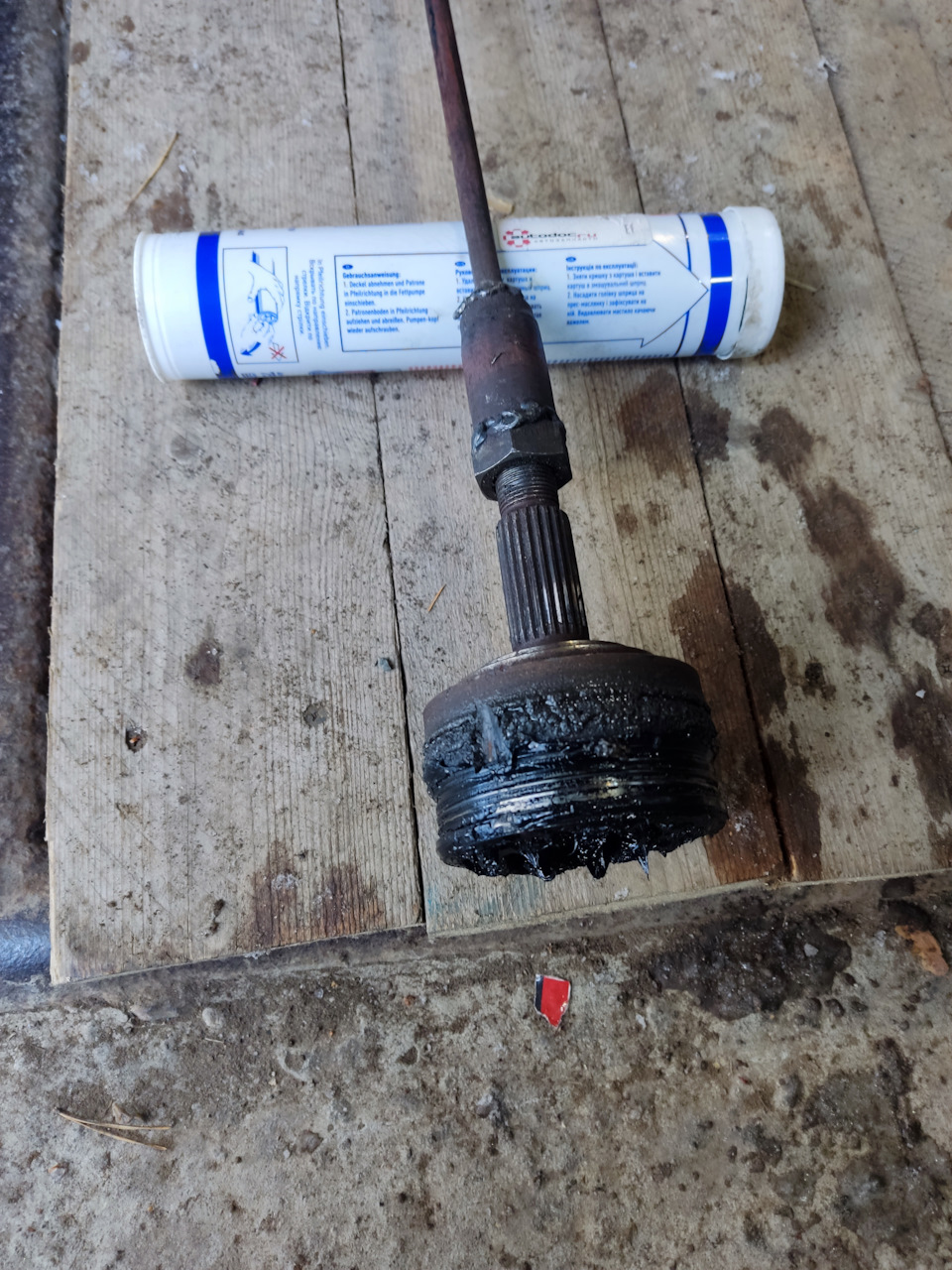

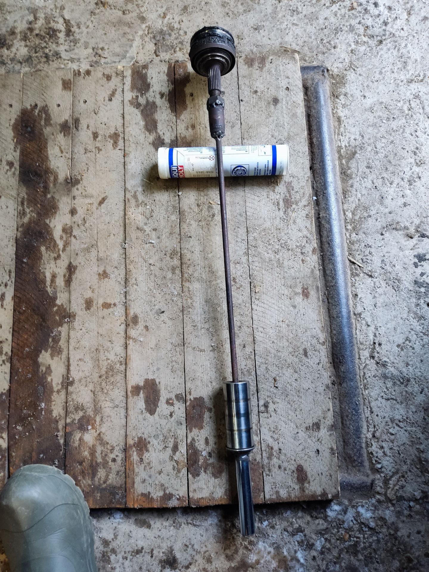

Обратный молот — огонь. Только на Тойоте он не поможет. Тайотовские ШРУСы только 1 из 10 сбиваются. В остальных случаях либо ломать ШРУС, либо за новой палкой на разбор. Там еще бывает срезает шлицы при попытке сбить или выпрессовать ШРУС.
Огооо
Да, на азиатах так! Там конструкция ступеньчатая а не как на нормальных авто — конусная. Но если собирать самому и ВДУМЧИВО поставить стопорное кольцо то вполне обр.молотком/съёмником снимается.
Это для меня новость)

Тоже ставил. Пришлось снять. Задевали резьбовой частью…на внутренней гранате за корпус КПП вроде, а внешней…вспомнить нужно, толь при поворотах натирали резьбовой частью гофру пыльника, толь ещё чего…

интересно а как обратным молотком внутрний шрус из кпп не вылазит?
Чуть придерживаю его за привод. Если есть помощник который поддержит привод там даже обратно молотком наружный шрус ребёнок трёхлетний выдернет
Большим "газовым" ключом вал за шарниром схватить и наружный шарнир с обратного молотка или съёмника полуосей слетает на раз.

Но можно даже не придерживать там за счёт того что есть люфт во внутреннем шрусе вся нагрузка остаётся только на внешнем шрусе и выдёргивает только его

Да. Ощущение, что потерло его льдиной по вершинке. Хз
Родные гранаты менял примерно на 60т в прошлом году, пыльники поствил комплектные новые, так они уже потрескались, а старые подчти как новые. Купил трек полиуретан прозрачные, пока еще не ставил
Ну вот у меня на другой стороне трек пыльник едет спокойно дальше…
FIRE116RINT
ну судя по фото очень похоже на мех повреждение

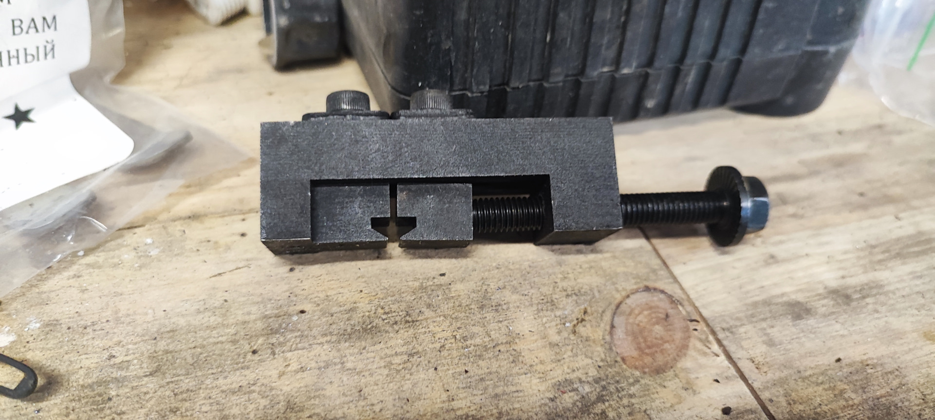

Я тоже купил клещи, удобная вещь 😁 еще и съемник шруса купил) теперь шрус меняется быстро и без нервов )))) вот только пару дней назад менял шрус)
Купил клещи! Это ж сразу подпись). Какие купил- хвались. Вещь мало того, что удобная, так без них невозможно качественно поменять пыльник! И какой съемник купил?
Zheka13rus
Посмотрел запись твою, дело техники клещи, на всеинструменты оч много негативных отзывов на них, дай бог пусть у тебя хор работают!
А мне этот бренд понравился😁 я много что уже покупал этой фирмы. Ну если развалится, то куплю потом профессиональной фирмы 😁. Хотя мне кажется для домашнего использования, их хватит на долго))))
А самый край пыльника большая часть его, тоже смазкой мажешь? Или её так выдавливает?
пока гранатой в шлицы попадал, раз 5 снял-поставил…смазку рястянуло …
