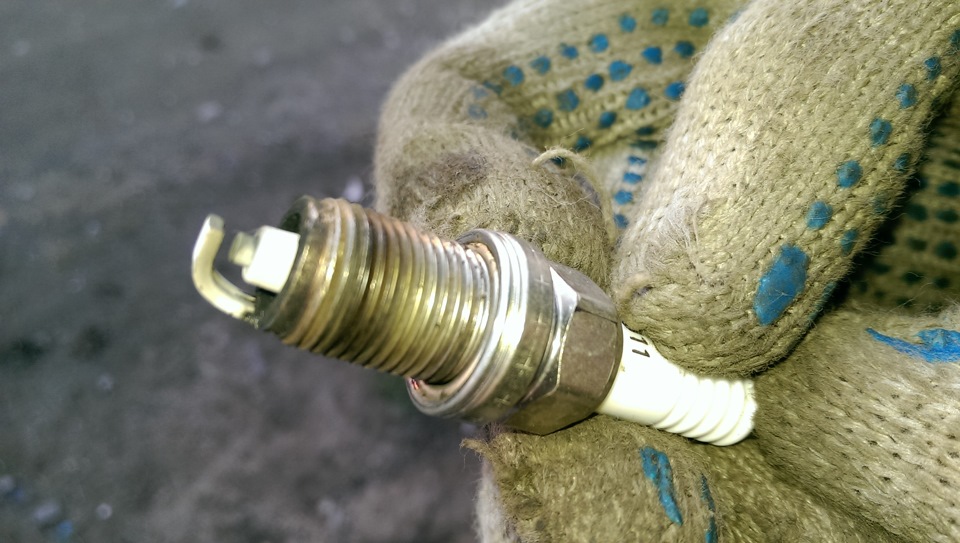

До кучи решил поменять и свечи.
Ну они в принципе в замене не нуждались. Были не засраны вообще, и в "правильном" светло
-коричневом налёте.
А вот купленый свечник я проклял. Потому, что это не инструмент, а извращение. Мало того, что он короткий, так с него ещё и слетела резиночка держащая свечу, когда свечу вкрутил. З******я я ее выковыривать из свечного колодца.

почему свечки к16 а не к20?
Спасибо за ответ . Ну он подошёл к свечам, и к новым и ко старым.
