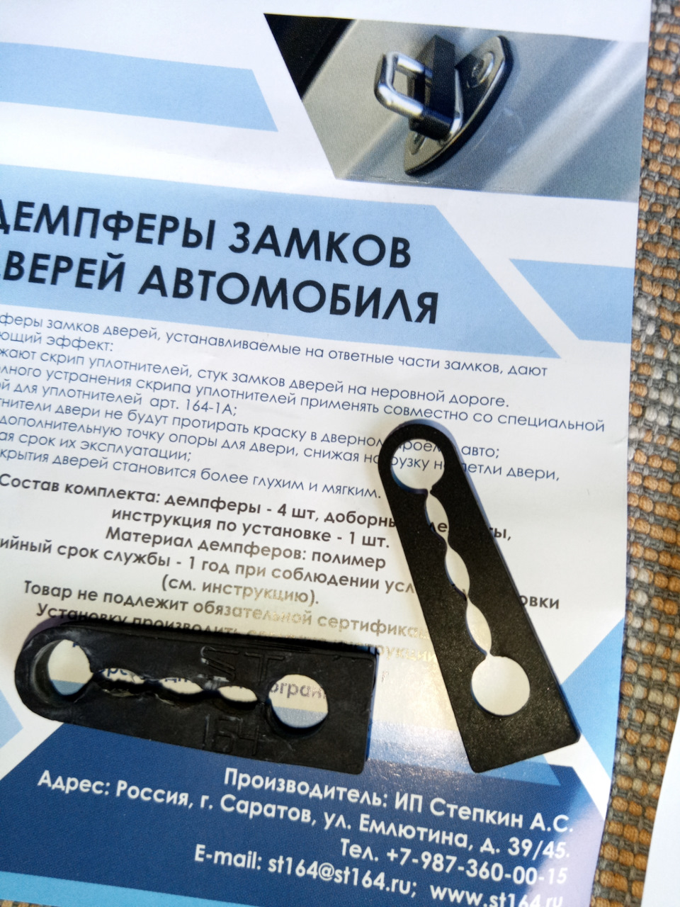

А именно, решил попробовать, что за зверь — демпферы на петли дверных замков.
Заказал ( Валберис).
Поставил.
Ставится подложка ( тонкая), набирается методом проб, их десять шт., и сам демпфер.
На водительскую дверь демпфер толстоват оказался( дверь с усилием закрывалась).
Поставил две подложки.
На остальные, — подложка+ демпфер.
К комплекте
— 4 демпфера
— 10 подложек
— пакетик литиевой смазки
Смазку использовал свою.
Двери стал закрываться мягче, даже когда хлопаешь.
Вроде не плацебо.
Как то так.
