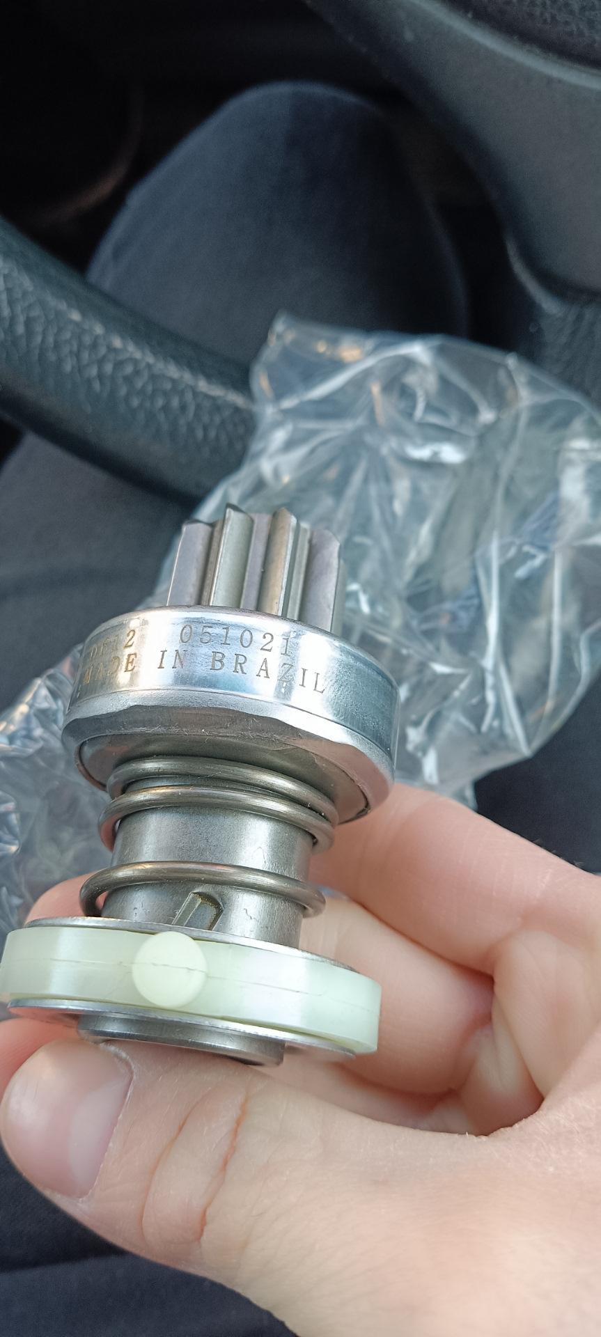

Машина заводилась раза с пятого, десятого
На прогретом моторе раза со 2-3
Опаска была в венце, но надеялся на лучшее, заказал бендикс фирмы ZEN по рекомендации
Ремонтом не стал заморачиваться и отдал в сервис по стартерам и генераторам, цена вопроса тысяча рублей, можно было и самому)
Снятие установка без особых проблем, крепление стартера по америконски к блоку двигателя через два длинных болта
0612 ZEN 4 Бендикс стартера — 1450 рублей

Здравствуйте, у меня тоже родео 1991 3.1. Чёт со стартером крутит, свистит но не схватывает пока коленвал не прокрутишь, не знаете в чем причина? Руки до него еще не дошли . С мостом и рессорами еще разбираюсь. Фото позже маховика могу скинуть, может в нем причина
Приветсвую!Меняйте Бендикс, 90% что он, может венец сожрало, но врятли
На жигулях была такая проблема с венцом, но тут думаю метал получше и просто зализало зубцы бендикса
