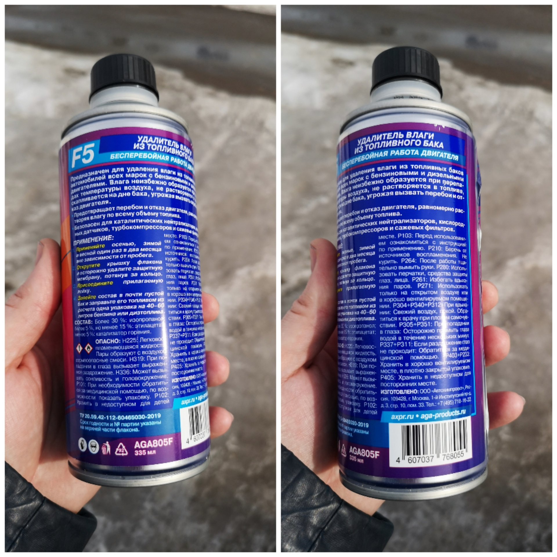

Как и в прошлый раз, приобрел на озон Удалитель влаги из топлива AGA805F, очиститель топливной системы БЕНЗИН/ДИЗЕЛЬ
Данное средство подходит для всех типов моторов, будь то дизель или бензин, не вредит турбинам, кислородным датчикам, так же не оказывает пагубных влияний на катализаторы и сажевые фильтра, влагу выводит с бензином, за счет равномерного смешивания и растворения.
Почему я сделал данную профилактику, с приходом весны, начались перепады температуры воздуха, за счет этого как не крути образуется конденсат, который не растворяется в топливе, при этом скапливается на дне бензобака, влага в большом количестве, может вывести из строя бензонасос, привести к плохому запуску, к нестабильной работе двигателя на ХХ, так же авто может плохо развивать мощность, и чтоб ыэтого избежать, необходимо делать подобную профилактику.
СОСТАВ:
Более 30 %: изопропанол;
более 5 %, но менее 15 %: этилацетат;
менее 5 %: катализатор горения.

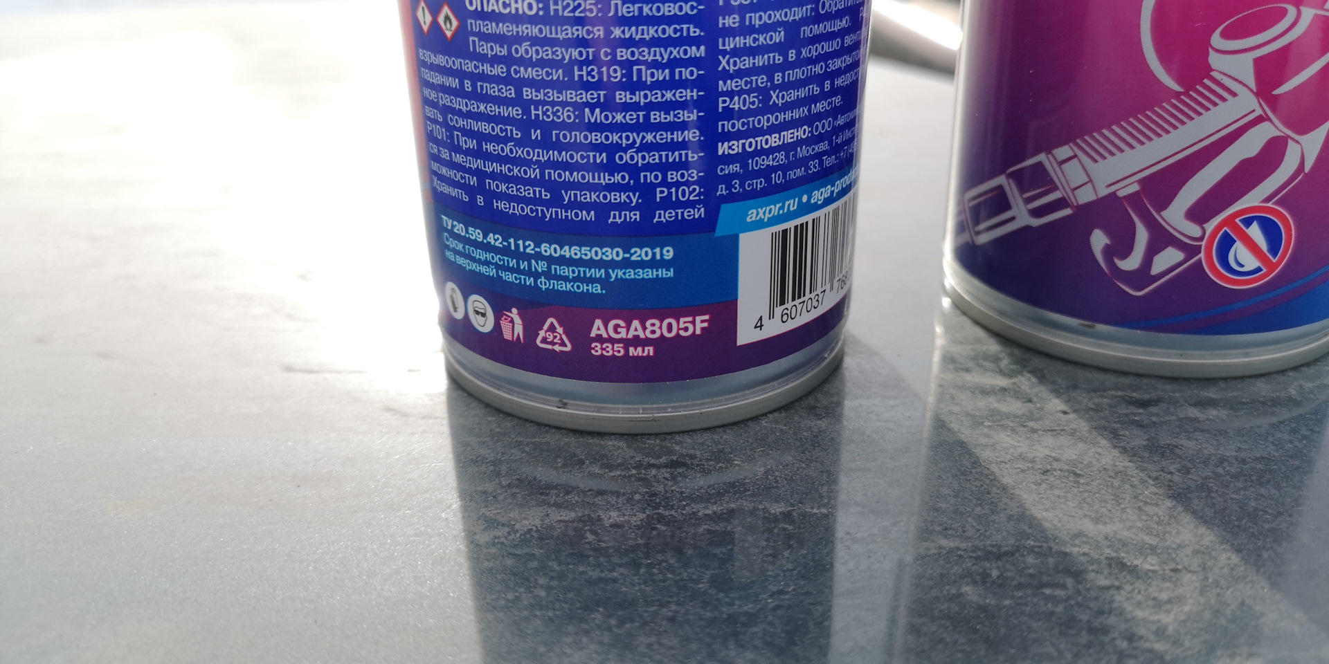

Один флакон (335 мл.) идет из расчёта 40-60 литров, в моем случае бак 100 литров, исходя из этого мне необходимо два таких флакона.
До катал бак до лампочки
и помчал на заправку, не заезжая на колонку, достал два флакона
и залил все это дело по инструкции.

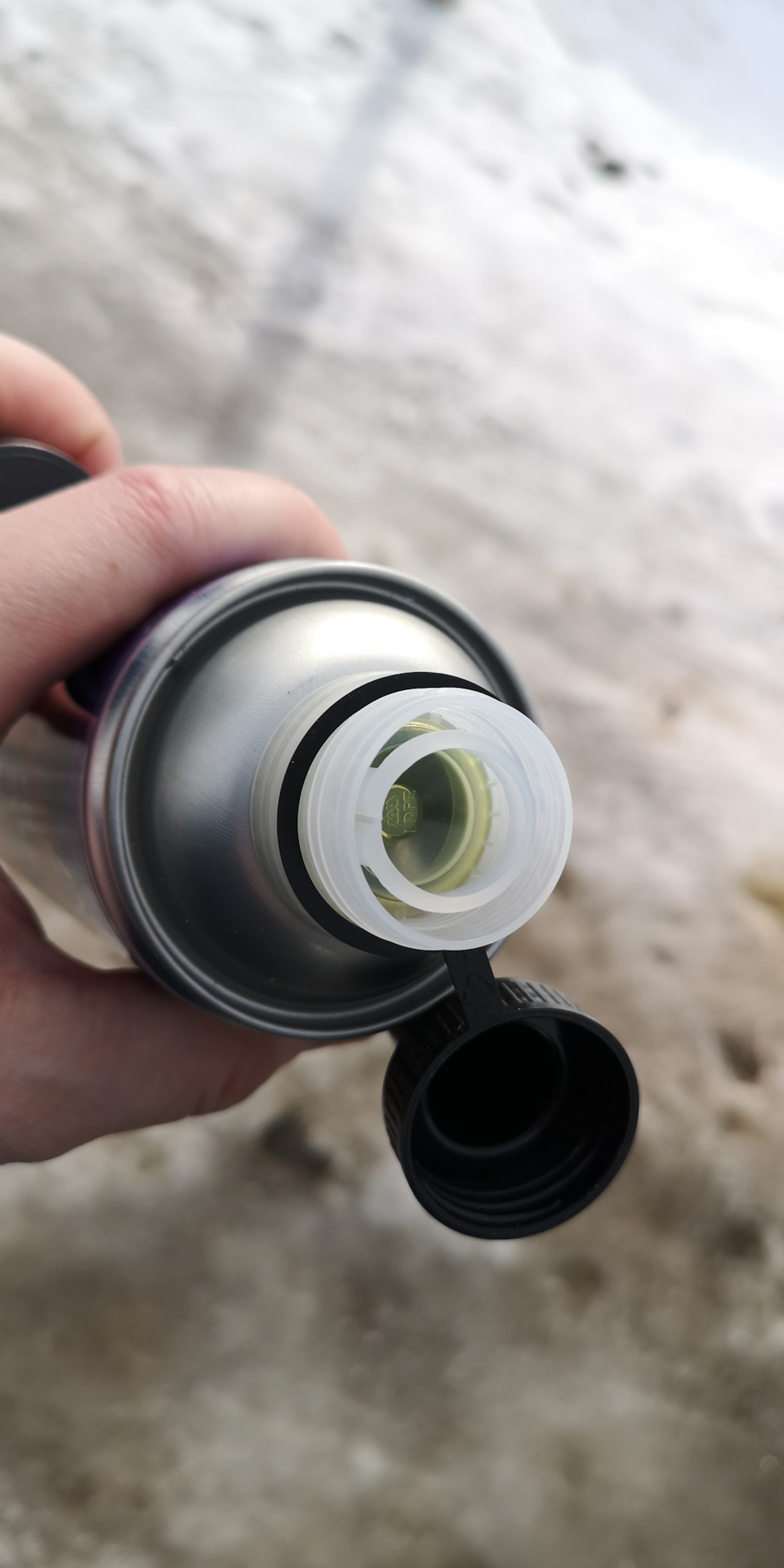

— Открутил крышку флакона, удалил защитную мембрану.

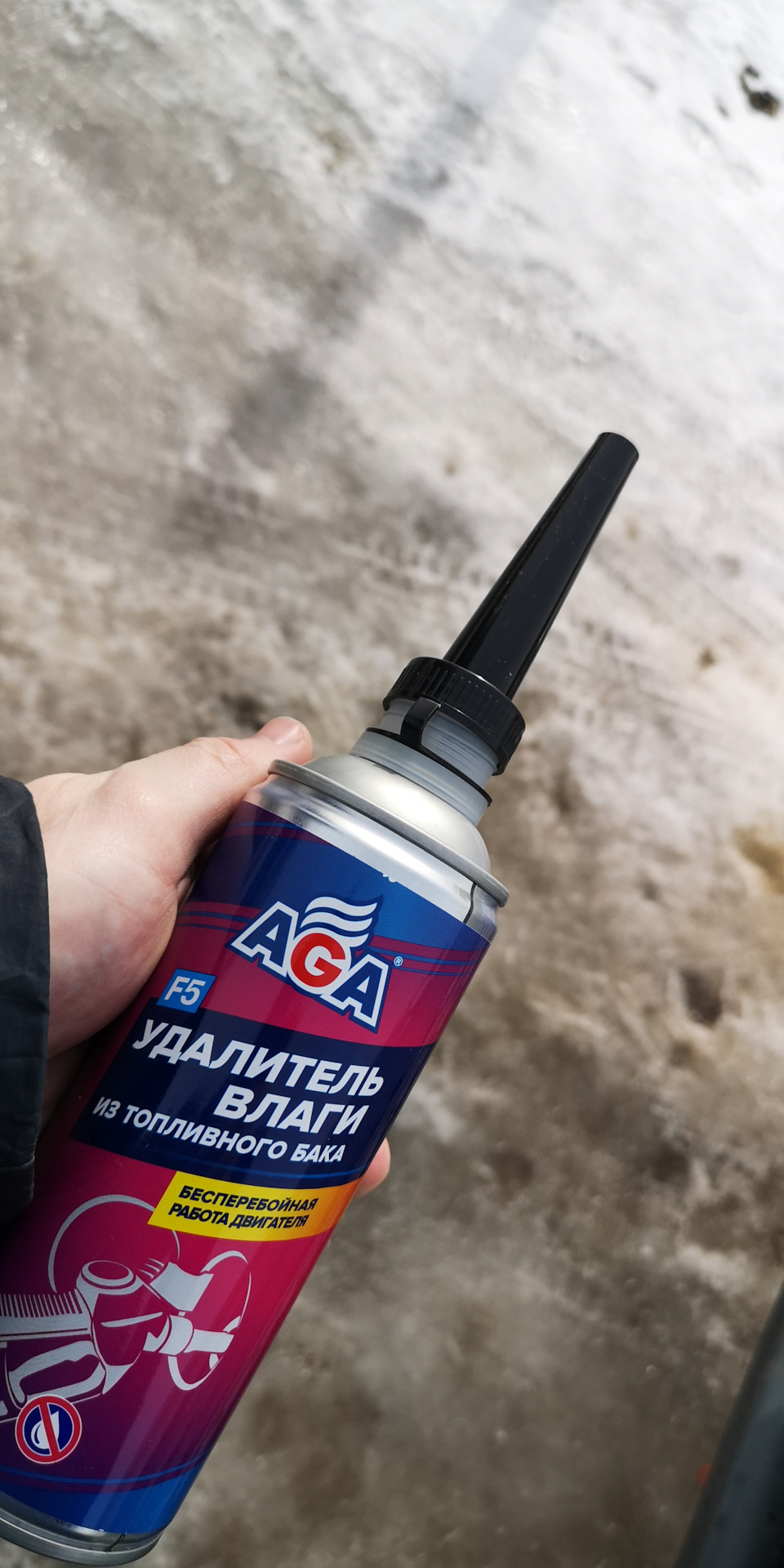

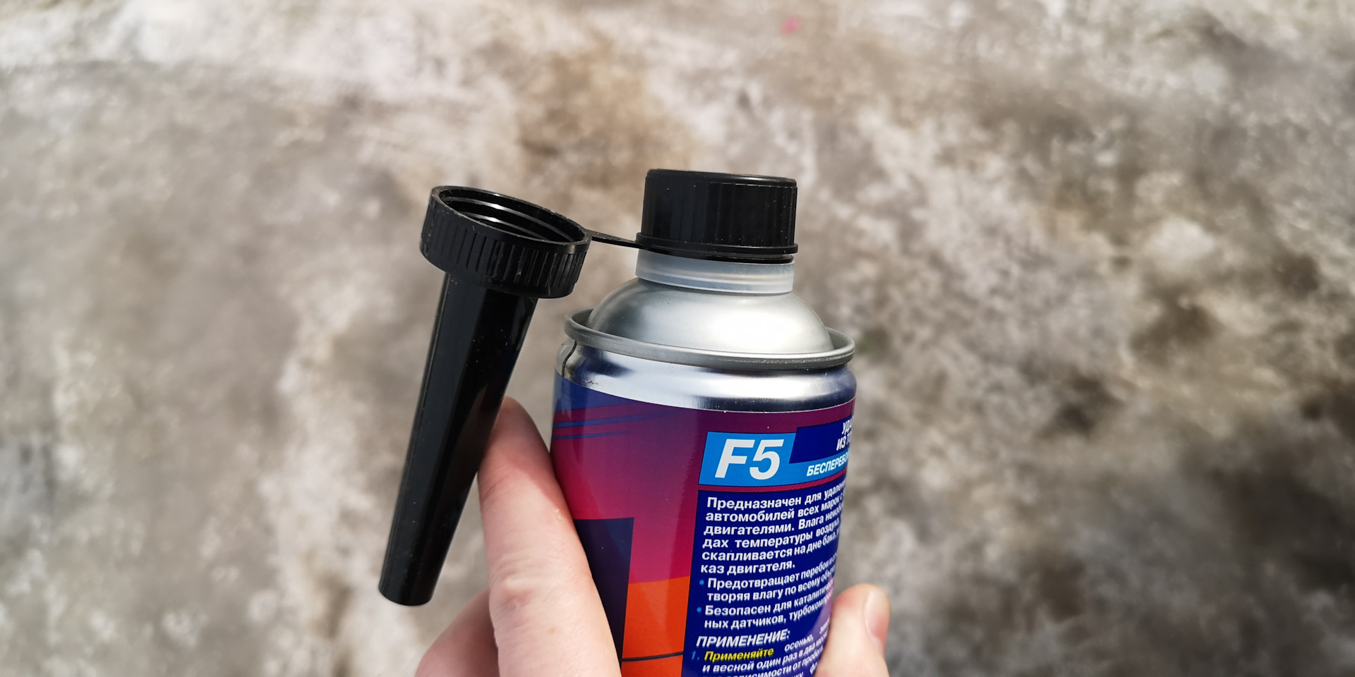

— Накрутил лейку
— Залил два флакона в бак.
