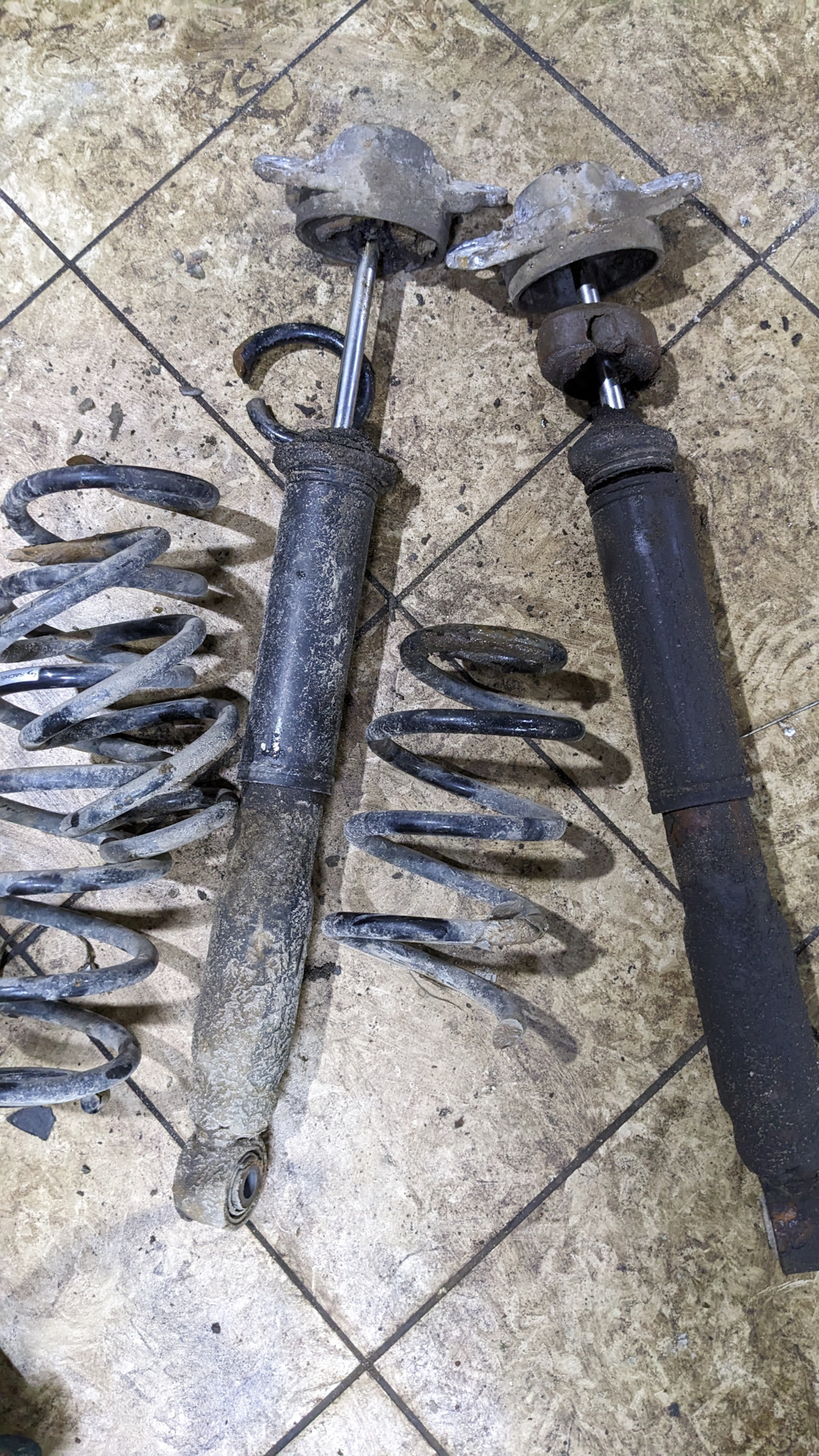

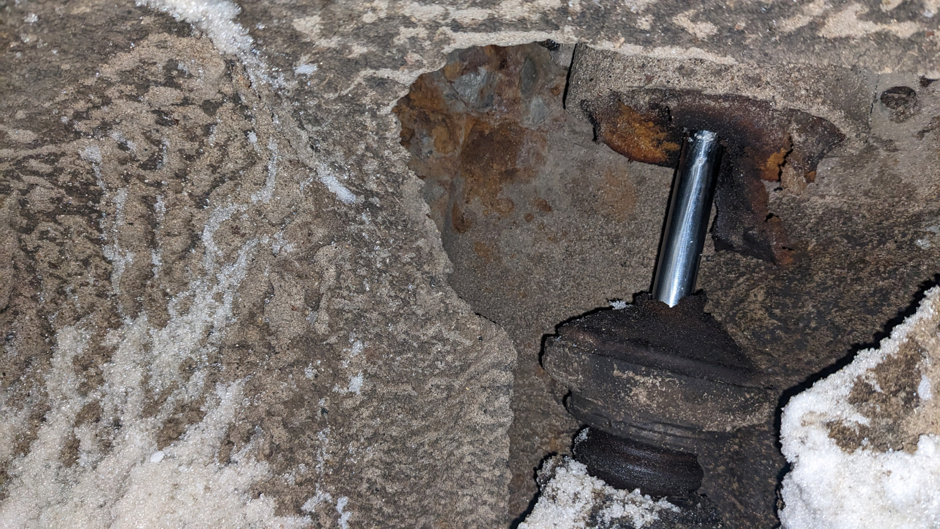

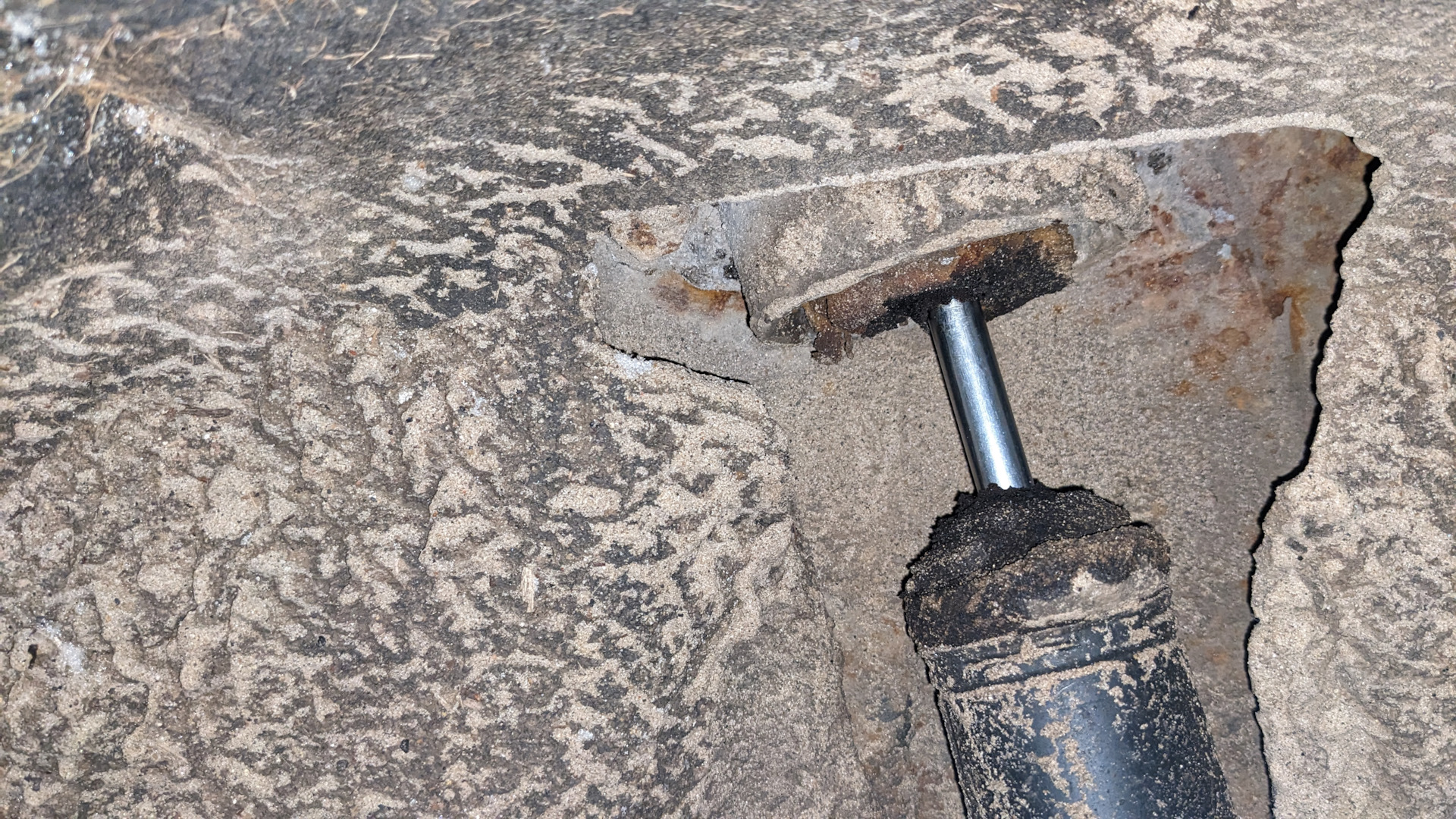

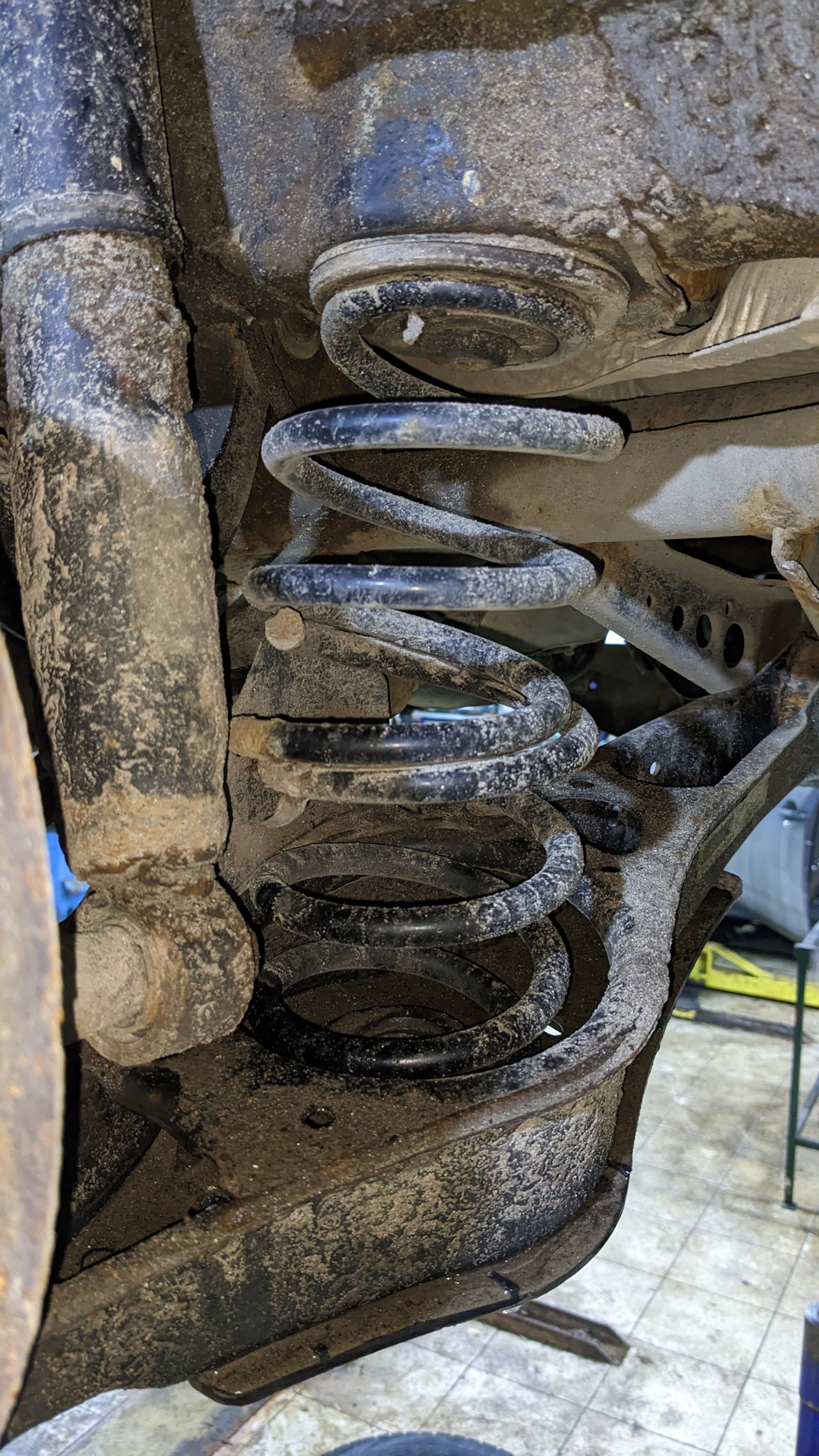

В сильные морозы начались стуки сзади, с потеплением пропали, но меня это не успокоило.
Посветив фонариком в заднюю арку уже стало всё понятно.

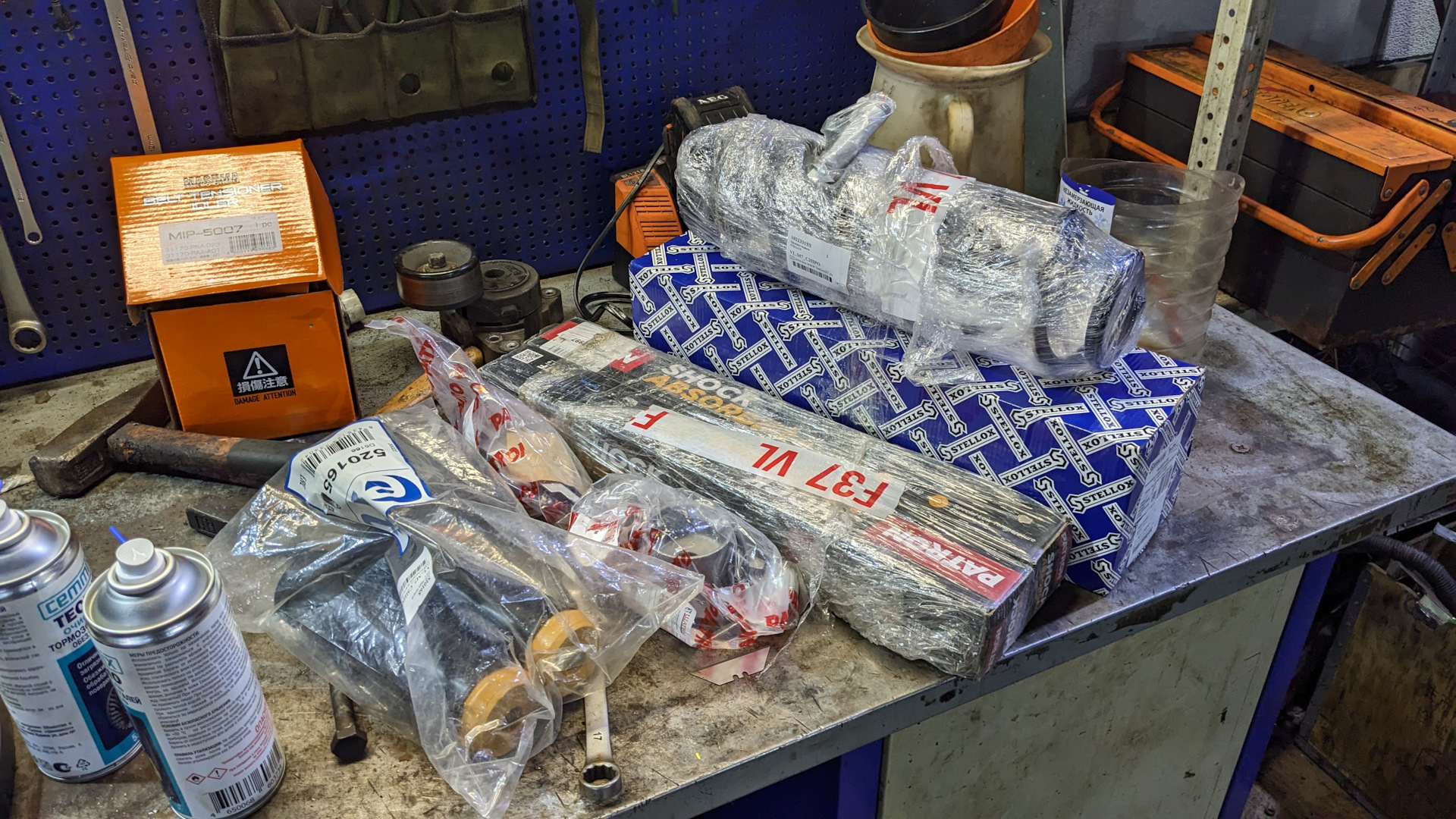

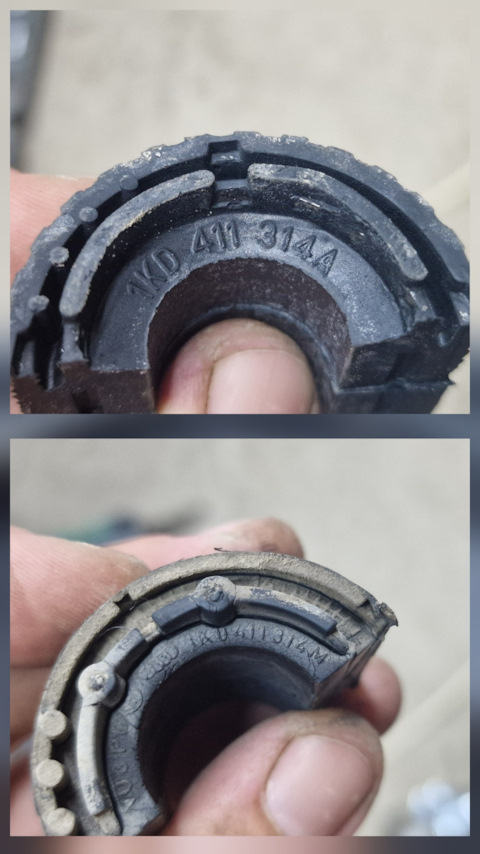

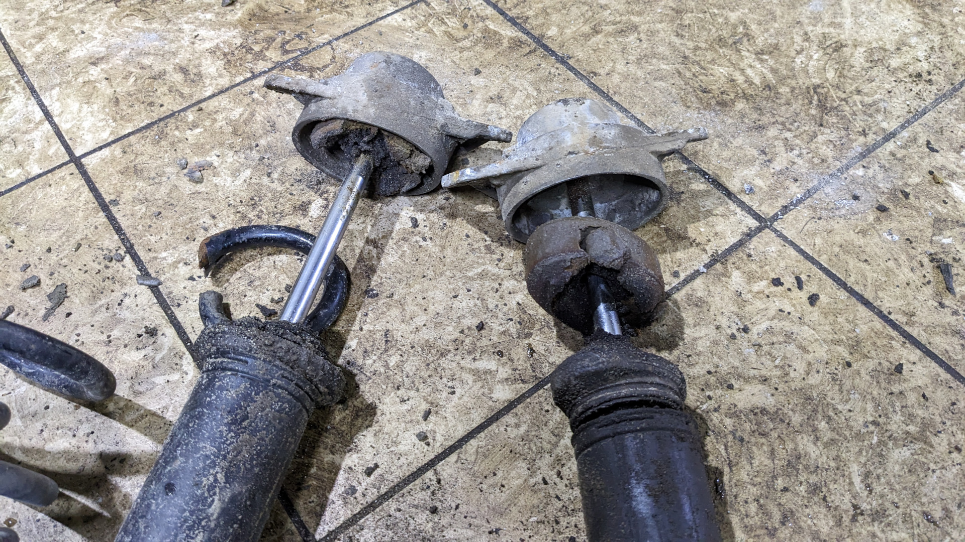

Ну делать нечего, едем на подъёмник, скидываем колёса, вдобавок к отбойникам дефектуем пружины, сами амортизаторы и их опорники. Болты крепления нижнего рычага тоже плохо себя чувствовали, заказал их тоже, М12х1,5х75 мм.
Всё сборная солянка, заменители не самого лучшего качества но надеюсь на мой век хватит. Артикулы:
PSE4164
PSA349137
520165
1022331SX

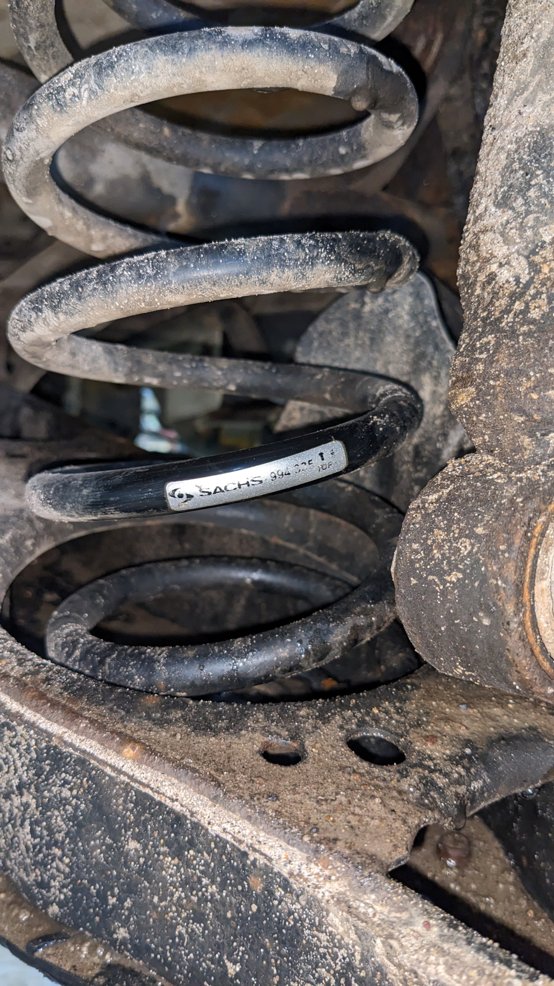

Что интересно — обе пружины были лопнутые в разных местах, правая бьётся по артикулу как деталь от bmw, остальное сами видите:
За работу взяли 3.000, времени ушло часа полтора, всё открутилось легко.
