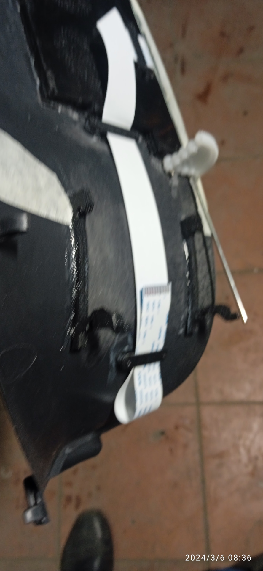

Всем привет! Прошло уже почти 3 года как я перенес экран бк Мудьтитроникс на козырек приборки. За это время пару раз менял шлейфики, так как пропадал контакт, и два раза ломалось ушко, за которое тянет сервопривод. Один раз поменял на такое же пластиковое, второй раз сделал из текстолита — теперь полный порядок!)

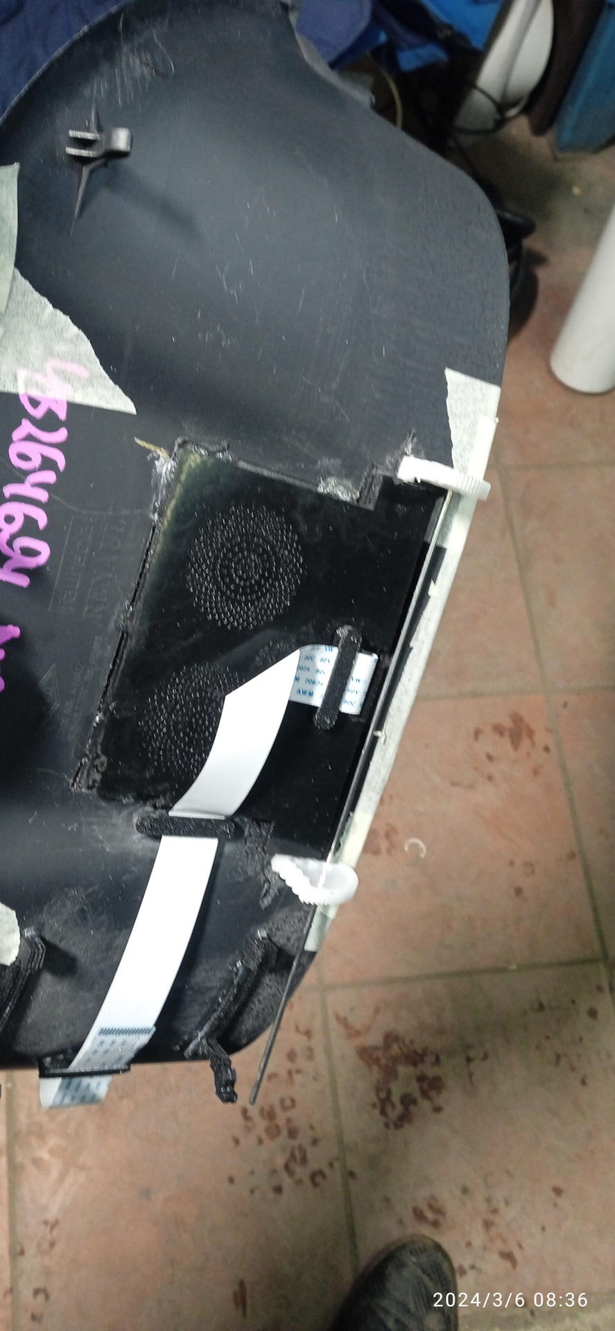

В этот раз решил сделать корпус из листового пластика, вырезав лазером и склеив дихлорэтаном.
Привод решил сделать на шаговом двигателе а не на сервоприводе.
Привод будет через шестерни а не тягой.
Будет не один а два динамика.
Дисплей будет с шагом контактов 1 мм а не 0.5 мм как был в прошлый раз.
Шлейф будет так же с шагом 1 мм и всего один а не 4 как в прошлый раз.
Для этого купил 3 листа АБС пластика толщиной 1 мм. Рисовал, резал, подгонял, клеил, подтачивал и перерисовывал… В конце концов всё получилось)))
По такой же технологии вырезал и склеил крепежки для платы БК к козырьку

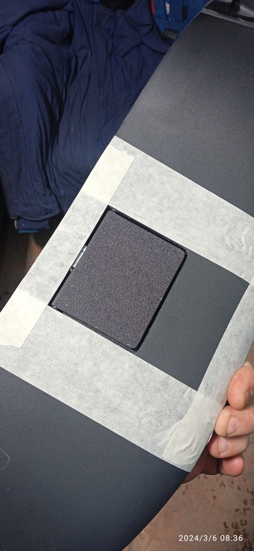

Козырек купил б/у на евроавто за 387 р. На фрезерно- сверлильном станке выбрал лишний пластик, выровняв плоскость под корпус, и лазером сделал вырез.
