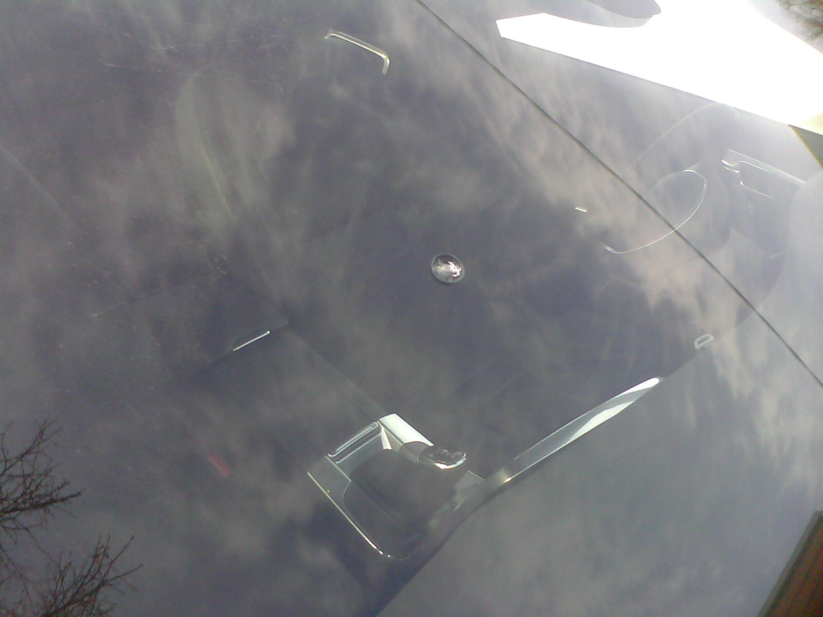

По дороге на встречу Вольво клуба на неведомых дорожках Калужской области, недалеко от города Медынь, из под колёс встречного автомобиля, как сейчас помню, заниженной Приорки, вылетело несколько камней и со страшной силой угодили Вольвану в лобаш.
В итоге имеем вот такую печаль🥲.
Чтобы минимизировать количество грязи, попадающей в скол, достал из аптечки пластырь, отрезал клейкую часть и наклеил поверх большого скола. На удивление за 300км., пройденных после прилета, ни скол дальше не пошел, хотя находится в зоне максимальной концентрации напряжения, ни пластырь не оторвался.
После приезда в Москву, начал изучать вопрос, куда поехать чинить, откладывать с ремонтом нельзя, ещё могут быть ночные перепады температуры и скол может породить трещину, а очень хотелось сохранить заводское стекло.
Точную стоимость работы ни в одной конторе, куда я предварительно позвонил, мне не назвали, у всех примерно один и тот же ответ по телефону, — «каждый случай уникален, надо смотреть на месте». Но примерно надо исходить из следующих вводных, что сверление — 500₽, а 1мм. заливки скола — 150₽.
Почитав отзывы в интернете, принял решение обратиться в компанию «Ремонт-сколов.рф». У них много центров в Москве, но я выбрал тот, который находится недалеко от м.Профсоюзная, т.к. именно в данном центре работает их директор Владимир Топал и сам устраняет дефекты на стекле, а следовательно, лично гарантирует качество ремонта, выполняемого в компании ремонт-сколов.рф.
В итоге договорился с Владимиром на следующий день в удобное для меня время.
Несколько фото по ходу ремонта.

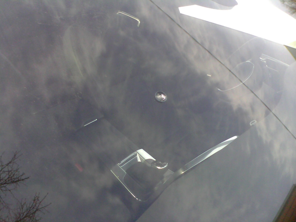

В итоге через час с небольшим имеем вот такую еле заметную отметку на месте, где был скол. Всё лучи заполнены полимером, поверхность гладкая!
Компоненты, которыми производился ремонт.

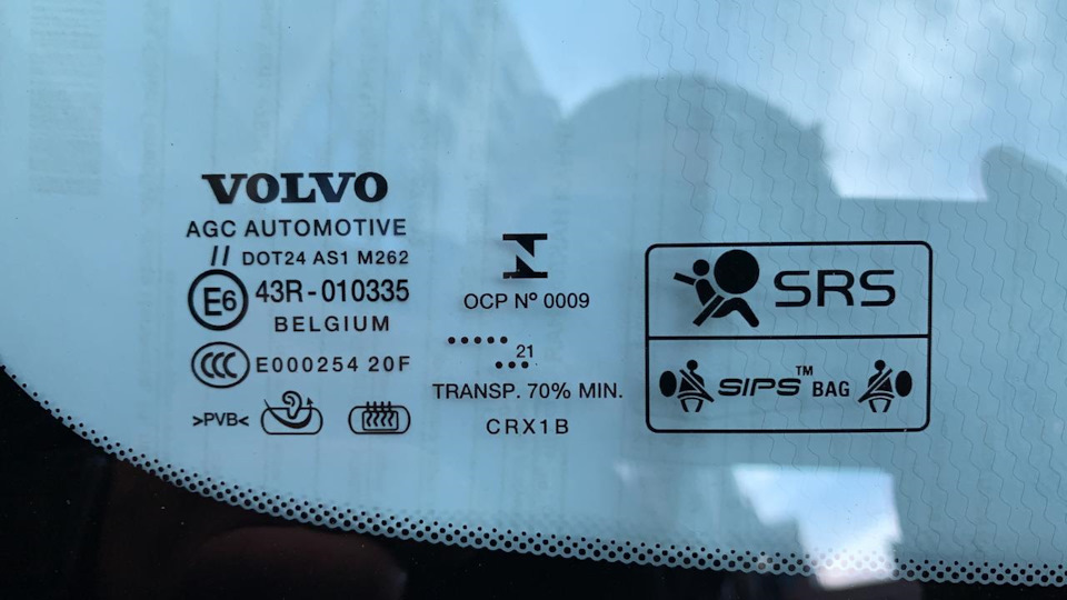

Параллельно со мною в боксе находился XC90 2022, которому ребята меняли лобовое стекло. Ради интереса спросил, сколько стоит и кто производитель.
Цена стекла фирмы AGC (зелёное с подогревом и датчиком дождя) — 42000₽ + 4000₽ замена.
Для XC40 тоже уточнил. Цена за стекло AGC — 31200₽.
Благодаря тому, что они партнеры фирмы AGC, на стёкла гарантия 1 год.

За устранение скола цена 15 тр, это очень дорого. Такие работы стоят не дороже 2 тр. Засверливание и заполнение полимером.
Ну и ценник, вчера тоже прилетел камень скол трешина 20 см таким же полимером делали 2000 р

С утра прочитал твой пост. Вечером того же дня еду, прилетает в тоже самое место, в итоге глубокий скол в 8мм в диаметре, но без сильной паутинки. По твоему сценарию залепил тут же скотчем и поехал к стекольщикам. Отдал правда всего 800 рублей 🙈 Возможно цены от локации зависят, был я в пригороде Казани
А есть фото как было и как стало, чтобы сравнить? 800₽ — тебе жвачкой что ли залепили😀, как то очень дёшево!
Как было не сфоткал, как стало — сфоткаю чуть позже :) Казанские цены! 800р заливка очага, 200р за каждый см стрелки трещины 😎

Бронь стекла от таких сильных прилетов не спасает. В той конторе, где мне чинили, лежало стекло в бронепленке с таким же примерно сколом и вдобавок от него во все стороны лучи пошли. Плюс плёнка затирается за пару лет.

А мне ремонт скола не помог. Точнее помог, но до первых морозов. Потом поползла трещина. 😢 На многих машинах ремонтировал, проблем не было. А на хтрейле как-то не получилось спасти лоб.

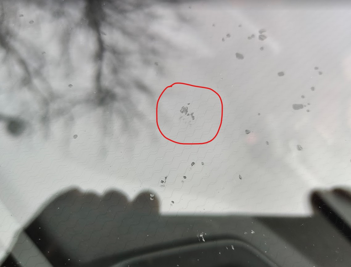

Мне такой скол заделали в МСК за 4 тысячи рублей
Скол сколу рознь. Есть фото как было?
Как-то так было.
размером примерно сантиметра 2 в диаметре

Агц лопнуло у левой стойби без причин, к сожалению
У меня 3.5 года назад родное лопнуло, пока машина в гараже стояла: www.drive2.ru/l/564485422483245515/
Поставили по гарантии также AGC (на фото). Всё норм.
