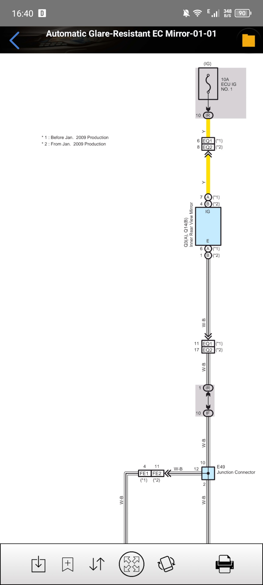

Купил на разборе зеркало заднего вида салона, с авто затемнением, забрал с транспортной, приехал подключил +- зеленная лампочка горит, кнопка работает, смотрю под зеркалом горит белая лампочка, я понял что это подсветка, когда заказал я не знал что она там есть и мне ничего про это не говорили, сказали что зеркало с короллы и все, отдельно заказал на авито, заглушку штекера и провода. Установил, подключил + пин 4 и — пин 1, подсветка днем не горит, а ночью загорается
Комментарии 16
Это зеркало с лексус ES 2012-2018.
Подсветка должна загораться при включеных габаритах
Не знаю, может быть, мне на разборе сказали что с короллы, у меня загораются сами в темное время суток, даже без габаритов.

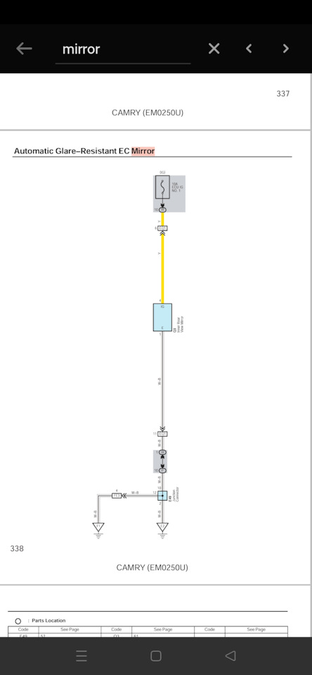

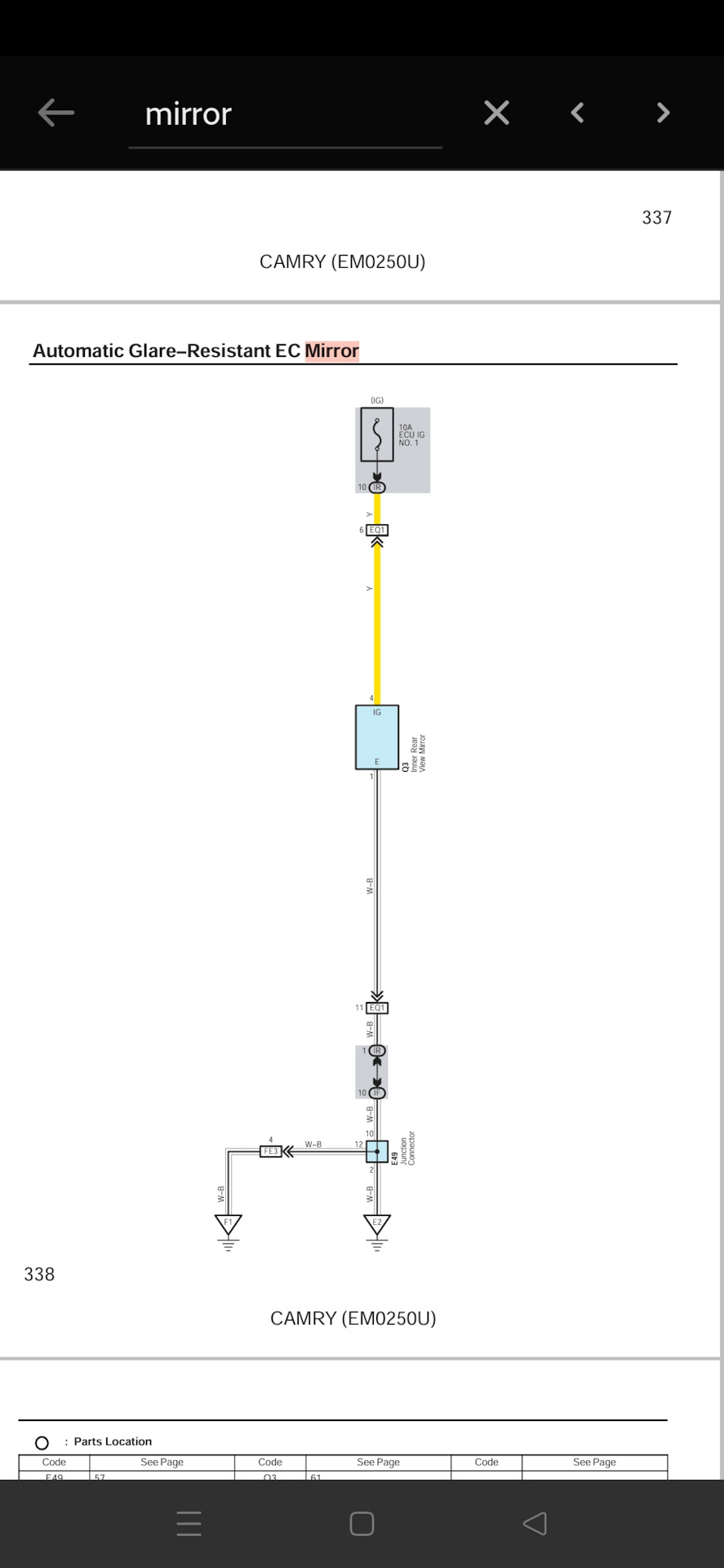

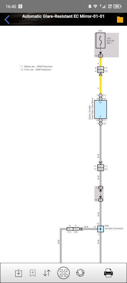

Правильно подключать не просто на (+), а на ECU IG NO.1. предохранитель 10А. Тогда зеркало будет включаться только при включенном зажигании.
Самому недавно подключал.
Именно так и подключил, зажигание выключаю, зеркало не работает
