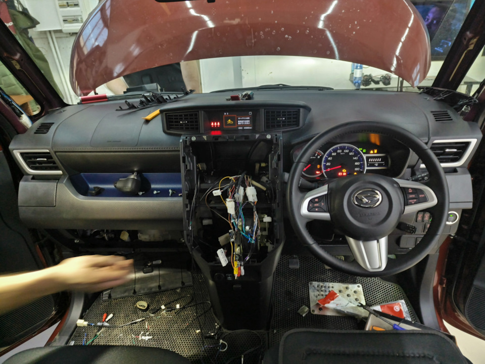

Так как на момент установки не было в наличии СС3 6/126, я решил попробовать Spro plus. Благо у него тоже есть оптика. Различия, это отсутствие "картинки в картинке" которой я ни разу не пользовался и вроде как отсутствие голосового управления. Но голосовое есть в меню…
На сколько я знаю, на Spro plus возможно накатить оболочку от СС3, ну это если приспичит
Пока функционалтменя устраивает. Я вообще бы интерфейс привел к минимализму (ИМХО).
Чуть позже, когда изготовят корпуса для Сч/Вч, буду ставить проц Mosconi Picco 8/10. Посмотрим как Spro plus будет по оптике.
Когда демонтировали Alpine, сняли просто тонну проводки. Он был в комплекте вместе с регистратором. По этому проводов было много…
Так же сразу поменял штатную камеру на AHD.
Кстати. Рамку брал отдельно. Нашел за 4000р. А то в Мск даже поставщики просили от 7000. Брал на алике.

Хорошо, принял. Если повторяться будет, полезу в разъем
У меня разьем от кнопок на руле маленький на 4пина (обжато 3) не подошел к косе тиайс, на косе тиайс он здоровый пинов на 20
Надо подматываться.
Да, буду прозванивать сегодня, первое впечатление от магнитолы не очень :))) звук через оптику появился сразу, через какое то время пропал, появился только после двух перезагрузок, затем были какие то притухания громкости на пару секунд, при этом на дисплее ничего нового не отображалось. При регулировке громкости на дисплее не появляется ползунок с визуализацией громкости. Вифи тоже только после перезагрузки заработал. Короче, пока очень весело :)))))
Странно, не наблюдал таких проблем. Бывают редко провалы GSM связи, но это бывает и на телефонах. По оптике, проверьте соединение на ГУ. У меня один раз отвалился "домик" оптического входа, который фиксирует разъем кабеля.

Хочу поделиться решением проблемы с разьемами кнопок руля, вызвонил провода от руля и на жгуте тиайс — все стандартно провода в разьеме авто: один общий, второй с кнопок вперед\назад\громкость, третий кнопка источников. Повезло, расстояние между пинами и размер самих пинов совпадает, поэтому просто засунул 4-х пиновый разьем авто в 20-ти пиновый разьем тиайса, причем входит плотно, даже ничем не фиксировал, ключи и защелка конечно не совпадают, но зашел внатяг. Кнопки заработали :)))
Спасибо за консультации!
Косяки с распиновкой, это частое явление у китайцев.
Были какие либо проблемы с кнопками на руле? У меня на пассо кнопки на cc3 не работают, в меню обучения ничего не реагирует на нажатия.
Проблем нет. Кнопки резистивные. Смотрите правильность подключения проводов (их два) из колодки к магнитоле. Часто провода идут не туда.
