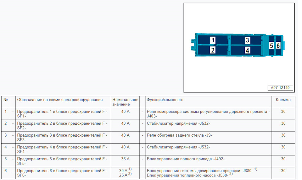

Затем начал изучать электросхемы и расположение предохранителей и узнал, что сбоку на обогрев должны стоять 40A преды, которых у не было.

Отсутствие плюса меня сильно обрадовало т.к поменять или починить проводку намного легче, чем потрашить обшивки и лазить к стеклу. Внизу я обратил внимания на 3 предохранителя на 40A, но согласно схеме они должны были стоять сбоку т.е совсем в другом месте.

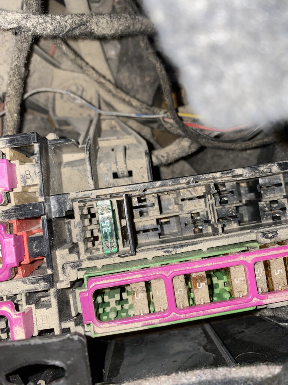

Далее я вытащил все предохранители и решил их прозвонить и они оказались целые и это меня немного огорчило. После этого я сделал вот такое фото и начал его изучать )
На фото я увидел, что предохранитель стоял в верхнем левом углу, а там нету никаких контактов, зато контакты были в нижнем левом углу, а предохранитель там отсутствовал совсем! Не долго думая я переставил предохранитель и стало все выглядеть вот так ))
Далее нажал кнопку и стал ждать…
Радости не было предела, я почувствовал себя и Ильдаром и Олегом в одном лице )))
Самый дешевый ремонт в моей жизни! Осталось только понять зачем туда лезли и как он умудрились их перепутать. Я думаю дело было так: прикуриватели не работали тоже и "Вася" полез делать самостоятельный ремонт, вытащив эти преды он пытался их проверить, а потом воткнул не туда. Тайна раскрыта! Я еще и Колмбо )

а чего там так грязно ? у меня там 2 преда на 40А. При этом один из них на компрессор. Зачем третий ?
Грязно, потому что рукожопы фаркоп установили и провода кинули через вентиляцию. В результате чего она все время немного приоткрыта и от туда пыль летит. Зачем третий пред — я не знаю, возможно на динамический диференциал. По ельзе эти преды должны стоять сбоку/справа от основных предохранителей )

Нашел. Это стабилизатор напряжения и пневма
