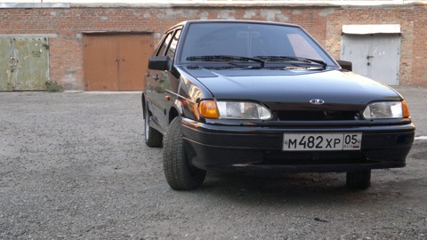

Замена ремня ГРМ, помпы, шкива коленвала, распредвала, натяжного ролика. дело было в том что шкив коленвала и жкив распредвала ходили по разному и получалось что ремень скидывало в сторону движка и ремень стирался об болт гбц.
Далее заменил термостат, не открывался на большой круг.
Патрубки на радиатор.
Поставил защиту картера.
Заменил форсунки омывателя на веерные от десятки.
Габариты красного цвета.
Замены по мелочам.
