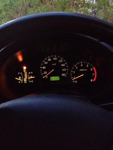

Долго гонял я с наполовину негорящей приборкой. А про то, что кнопка аварийки должна светиться — и вовсе не знал.
Много описывать не стану, скажу лишь, что приборка снимается путем откручивания 5 саморезов. Все колпачки с лампочек я поснимал, чтоб поярче светили. И все лампочки поставил новые. В планах разобрать-влепить туда диоды, стрелки покрасить красным лаком для ногтей, а зеленое напыление стереть и затонировать немного стекло приборки-чтоб не светило.

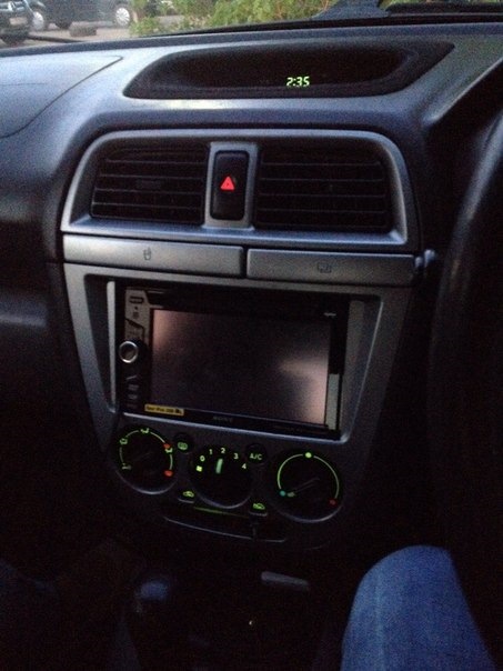

Кнопка аварийки выстаскивается легко. Для этого надо нажать на защелку с внутренней стороны панели центральных воздуховодов, которая снимается, если открутить 2 самореза под выдвигающимся подстаканником.
Затем аккуратно ножом поддеваем колпак ( саму кнопку ) .
Внутри увидите патрон с лампочкой.
Вытаскиваем пинцетом. Заматываем туда усы новой лампочки и собираем в обратном порядке!
Вуаля!

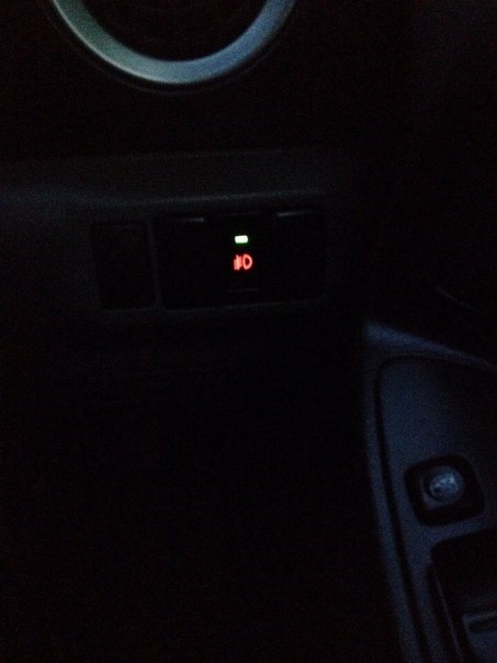

Также я подсветил кнопку включения противотуманок. Стало как-то прям уютненько в салоне, все етерь светит и мерцает)

лампочка в аварийку продается уже в этой пласмаске?
нет, в радиотоварах она 10 руб стоит. Из патрона старую вытаскиваешь, а новую туда вставляешь, загибаешь усики как нужно, лишнее откусываешь.и ставишь)
Блин, я ее вытащил что бы купить лампочку и потерял патрон(
патрон закажи в экзисте)
не могу его там найти(
завтра ответят на запрос если-скину ссылку
спасибо!
