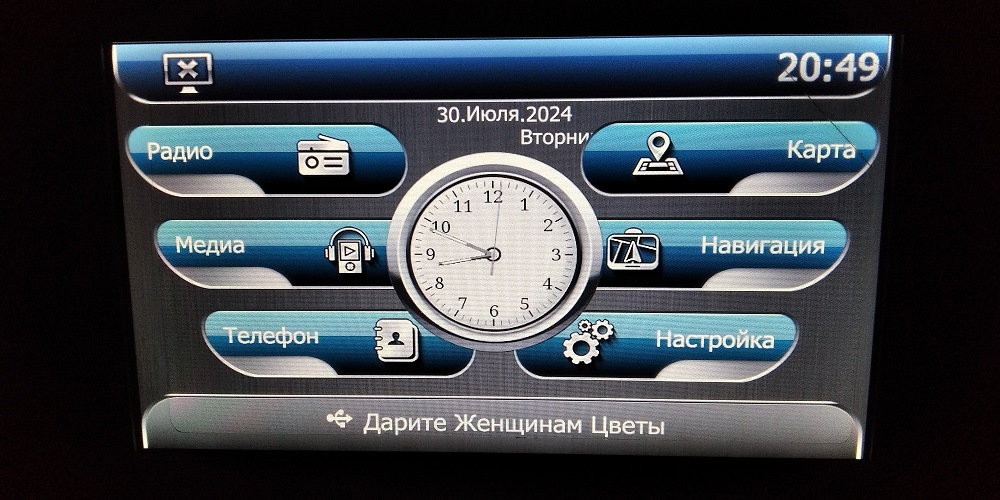

Включение режима отображения даты и дня недели на главном экране.
Включение режима отображения медиаинформации на главном экране.

Чуть дополню, видео теперь тоже заработало .Поставил скин Fly1.3 с часиками, заставка стала реношная .В миком тесте есть выбор заставок стрелочками, выбрал ладу как и было раньше.

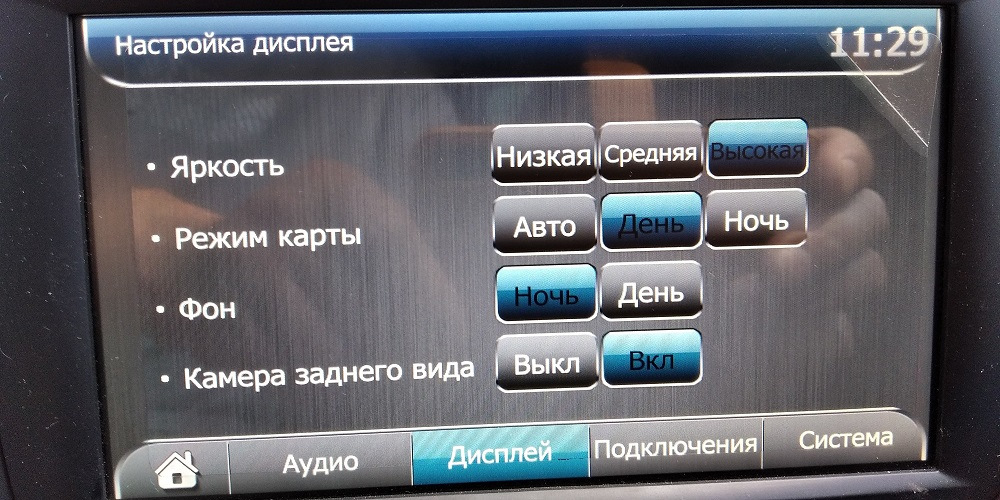

при изменении фона, всё намного хуже
Так же, я так понял эти скины только на один фон подгонялись.
imsprice
Да не за что, спасибо тем кто на безвозмездной основе работает над прошивкой для наших балалаек. Кстати как выглядит главная заставка с часами твоего скина — можно фото.
вот светлый фон

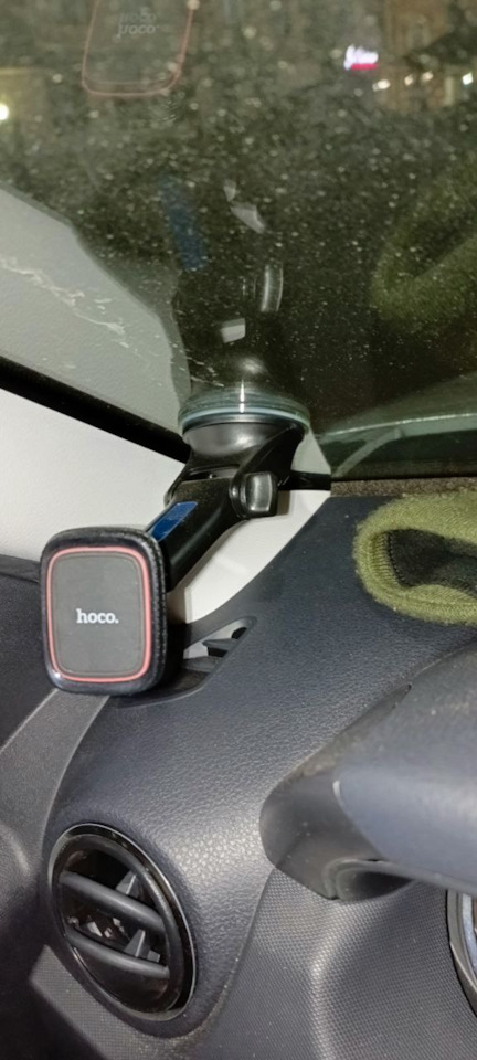

Нет, не пользуюсь им на магнитолле — вообще отключил в настройках вывод его меню.
Навигатор + антирадар использую только на смартфоне. Смартфон разместил в более удобном месте что бы от дороги не отвлекаться — на креплении к лобовому рядом с левой стойкой.
Видно и водительское зеркало заднего вида и то что перед тобой, не надо голову опускать — плюс к безопасности.
