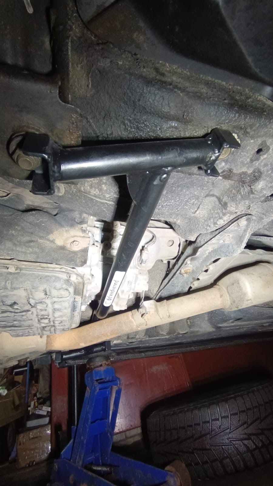

На днях поставил у Игоря neznaemokto из Распорки.рф третью порцию усилителей кузова.
А точнее три комплекта:
1. Комплект задние продольные — соединяют лонжероны в районе задней двери с передним креплением заднего подрамника с кузовом.
В процессе установки немного подрезали нижние пластиковые кожуха. Честно говоря я как-то не питал особых надежд на работу этих изделий, но по факту они дают нехилый прирост в избыточной поворачиваемость кузова — очень похоже на установку более толстого стабилизатора поперечной устойчивости, так же при горизонтальных нагрузках на кузов чувствуются улучшения в работе задней подвески.
2. Передняя поперечная распорка.
Продольно и поперечно связывает заднюю часть переднего подрамника с лонжероном (на том самом месте стояли тонкие заводские перемычки — с этой распоркой они не нужны, так как она ставится на их место существенно усиливая это соединение), плюс соединяет левую часть автомобиля с правой — что само по себе даёт существенный прирост жёсткости кузова в этом месте. При рулёжке кузов заметно меньше кренится спереди.

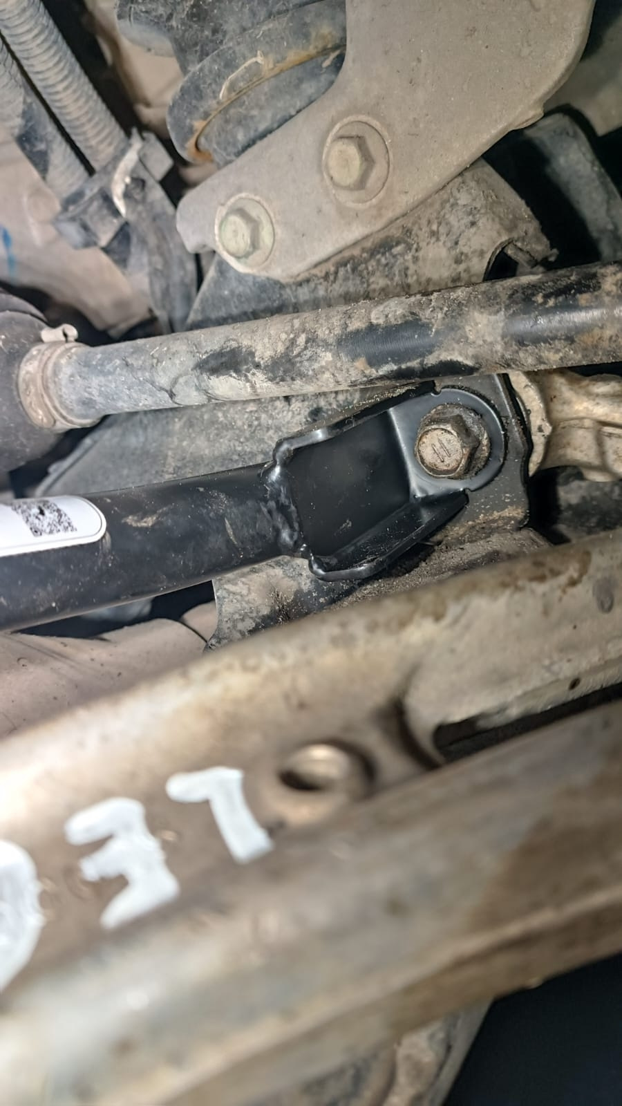

3. Комплект распорок усиливающих передний подрамник в точках крепления передних рычагов подвески .
По моему мнению сложившемуся из эксплуатации форестера SH — одни из самых полезных и нужных усилителей. Они существенно улучшают работу передней подвески так как убирают люфт в подрамнике от нагрузок передающихся от рычагов в процессе езды по неровностям.
Я бы рекомендовал 2 и 3 комплекты распорок устанавливать одновременно — почувствуете колоссальную разницу в работе подвески до и после.
После установки этих трёх комплектов распорок — почувствовал как поехал на совсем другом автомобиле — сильно улучшенном (учитывая, что до этого на авто были установлены два комплекта распорок, инфа есть в БЖ), теперь наряду с задней реально чувствуется точная и выверенная работа передней подвески. Езда на авто стала приносить несомненно больше удовольствия.

Здравствуйте. Передняя поперечная… Передний подрамник как крепится к кузову? Жёстко болтами или через с/б как задний, то есть гуляет относительно кузова?
Добрый вечер. Жёстко болтами
Тогда нужная вещь, надо взять, спасибо, даже не знаю почему я так подумал😆 на всех же машинах передний подрамник жёстко

У Игоря полный комплект в отличие от Челябинских побогаче будет:
На комплект усилителей крепления заднего стабилизатора
И на комплект усилителей для передних рычагов.
