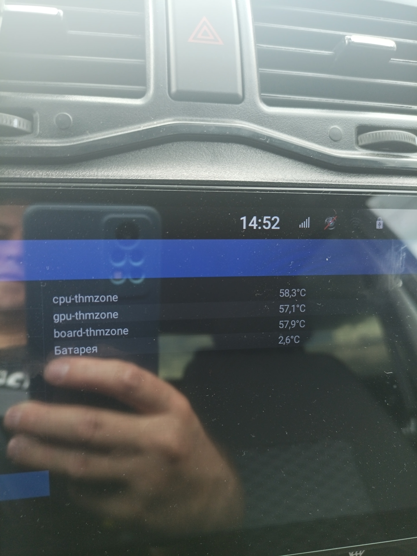

здравствтуйте как магнитола? дейстивтельно ли сильно греется?
Я специально не мерил. Могу посмотреть. Затупливает раз в квартал. Последний раз давно. Могу через програмку посмотреть температуру. Но надо подольше поездить (не до магазина😃)
raulblanco
2 часа работы магнитолы. Навигатор и музыка. На улице 23. В машине потеплее. К магнитоле напрямую только твитеры. Саб и миды через училок. Громкость около 50%
