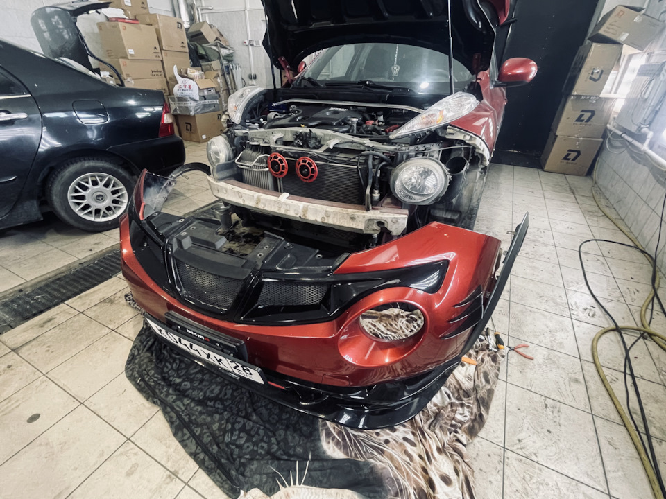

Вот и прикатил жука в бокс на установку ПТФ
ПТФ на два режима, белый и желты

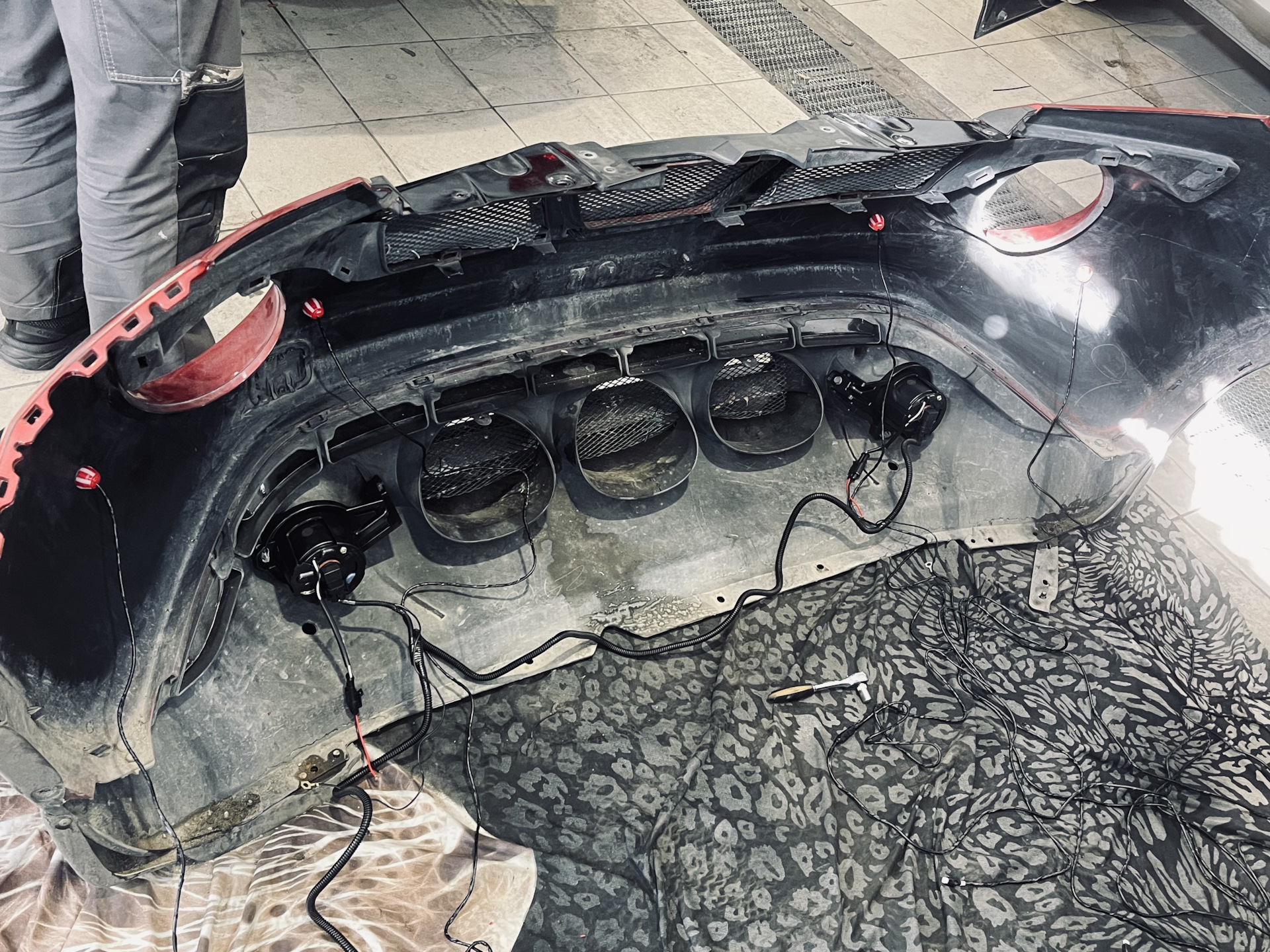

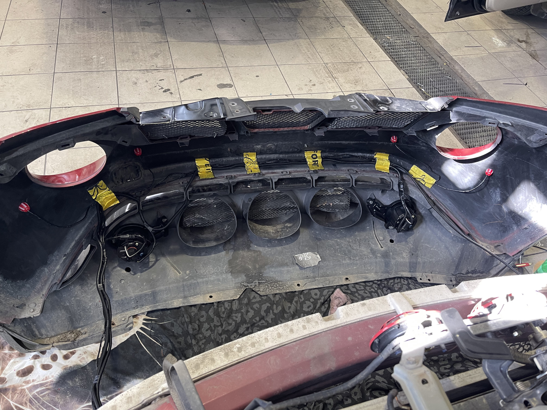

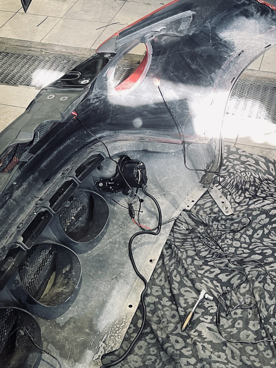

Проводка:
Для начала снимаем бампер:
Убираем заглушку ПТФ
И ставим наши Новые ПТФ
Не обращаем внимание на внешний вид авто, просто немного грязная после плохой погоды)

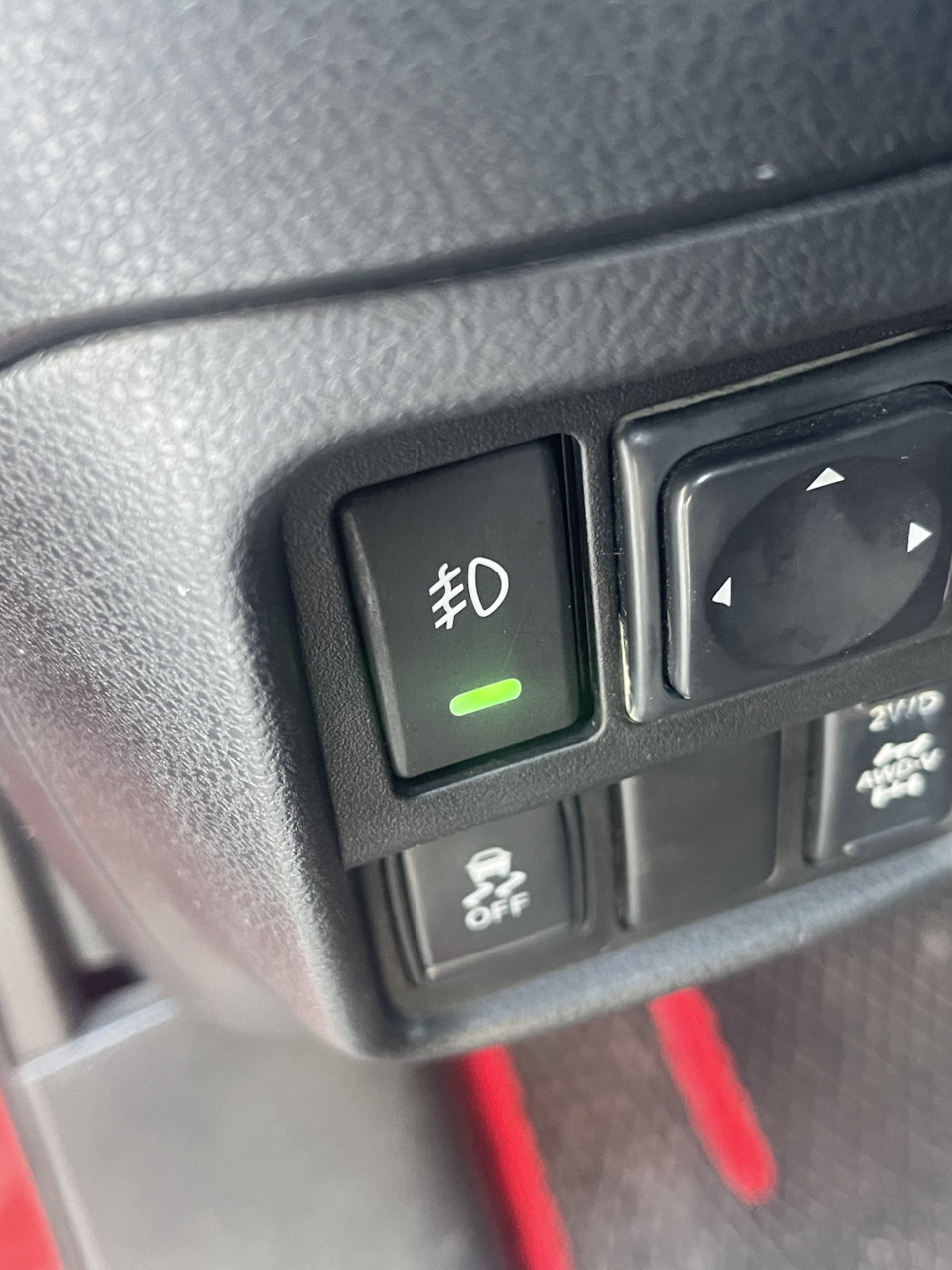

Подключаем к габаритам первый режим: Ангельский глазок, и получается так
Так же подключаем второй режим, желтый с кнопки
Когда включаем габариты загорается на кнопки красный цвет
Когда желтый цвет включаем с кнопки, горит зеленым
Ну и получается как то так)

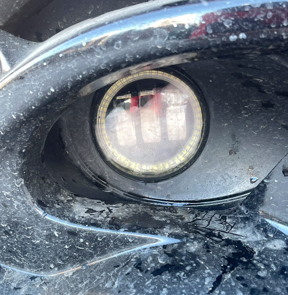

И через два дня эксплуатации, левая птф запотела☹️
Будем решать эту проблему, как будет время и теплая погода, пойду снимать бампер и смотреть, как туда попала влага(
Если кто знает как решить такую проблему, пишите в комментариях

Неужели не видел в патоке, эти или похожие, но внешне так же выглядят эти птф диодные…короче они часто отпескоструены, и потные.
Их сразу надо в плёнку и герметиком мазать.

Нужно было при установке сразу пролить швы лаком для ногтей. Я так делал на фонарях освещение номера, уже 4-й год всё в порядке.
Ну кто знал? Я вот в первый раз с таким сталкиваюсь, буду снимать, смотреть, делать.)

Нужно смотреть какая конструкция. Обычно влага попадает из под стекла (герметик плохо лег) либо через вход провода. В идеале располовинить аккуратно и переклеить заново.
Тоже думаю так сделать 🤝
