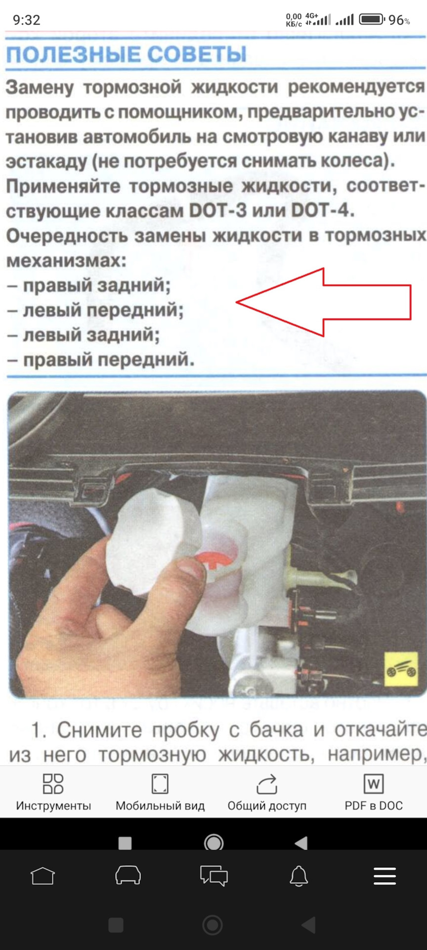

Ну вот очередные выходные и плановая замена тормозной жидкости, потому что часть ее вытекла когда вылетела задняя колодка ну и вообще заменить для спокойного сна))
Новой жидкости взял две штуки по литру, это с запасом что бы наверняка пролить.
Ну а действия следующие, 1 правое заднее, 2 левое заднее, 3 правое переднее, 4 левое переднее.
По очереди снимал колеса, потому что ямы дома нет, на задних ключ на 11 на штуцере, а на передних на 10.
Так вот все просто, снял открутил штуцер, вставил шлангочку (6диаметром), конец ее в баночку, пригласил помощницу которая нажимала на педаль а я откручивал и закручивал этот штуцер на суппорте, тем самым прокачивая каждое колесо и переодически подливая свежую в бачок, получилось типа замещение, плюс промывка, с правого заднего вышло больше всего мусора и грязи.
Проливал пока из шлангочки не шла по цвету прозрачная, ушло 1,5 литра, но повторюсь, лил с запасом.
В итоге 2 часа работы и готово, если делать на яме будет быстрее, т.к не надо снимать и ставить колеса.
Проехал проверил, все работает, душа спокойна))

Можно просто все одновременно открыть и подписать жидкость без анонизма этого
Для одновременного открытия нужна яма, а таковой нет, поэтому таким способом делал
Всё правильно ты качал, не слушай никого. На днях тоже тормозуху менял, в таком же порядке прокачивали бывшие оффы. Я обошёлся литром Мобила. Первая замена была за 13 лет и 134 тыщи пробега. До меня хозы не грелись по этому поводу, да и а я как-то в первый раз за 8 лет вспомнил о тормозухе, как и о жидкости в эгур))
