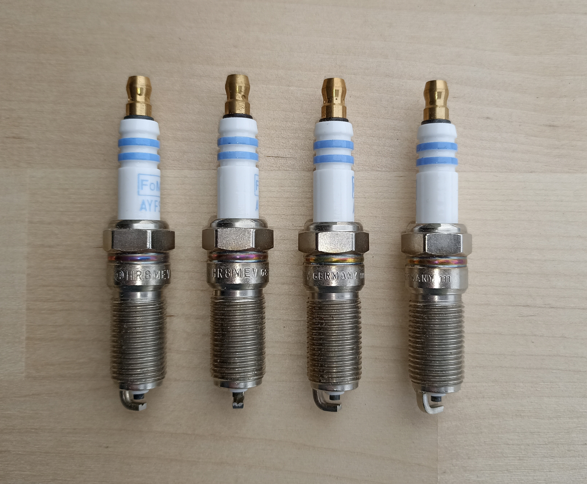

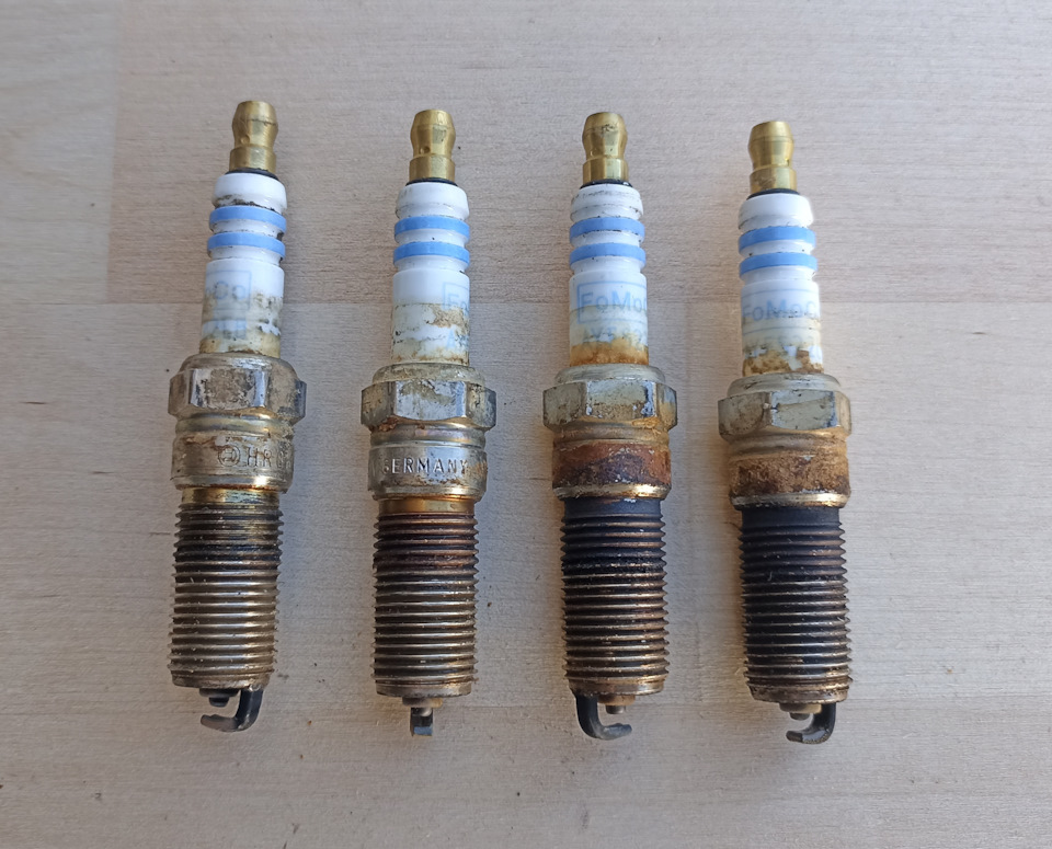

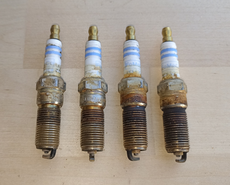

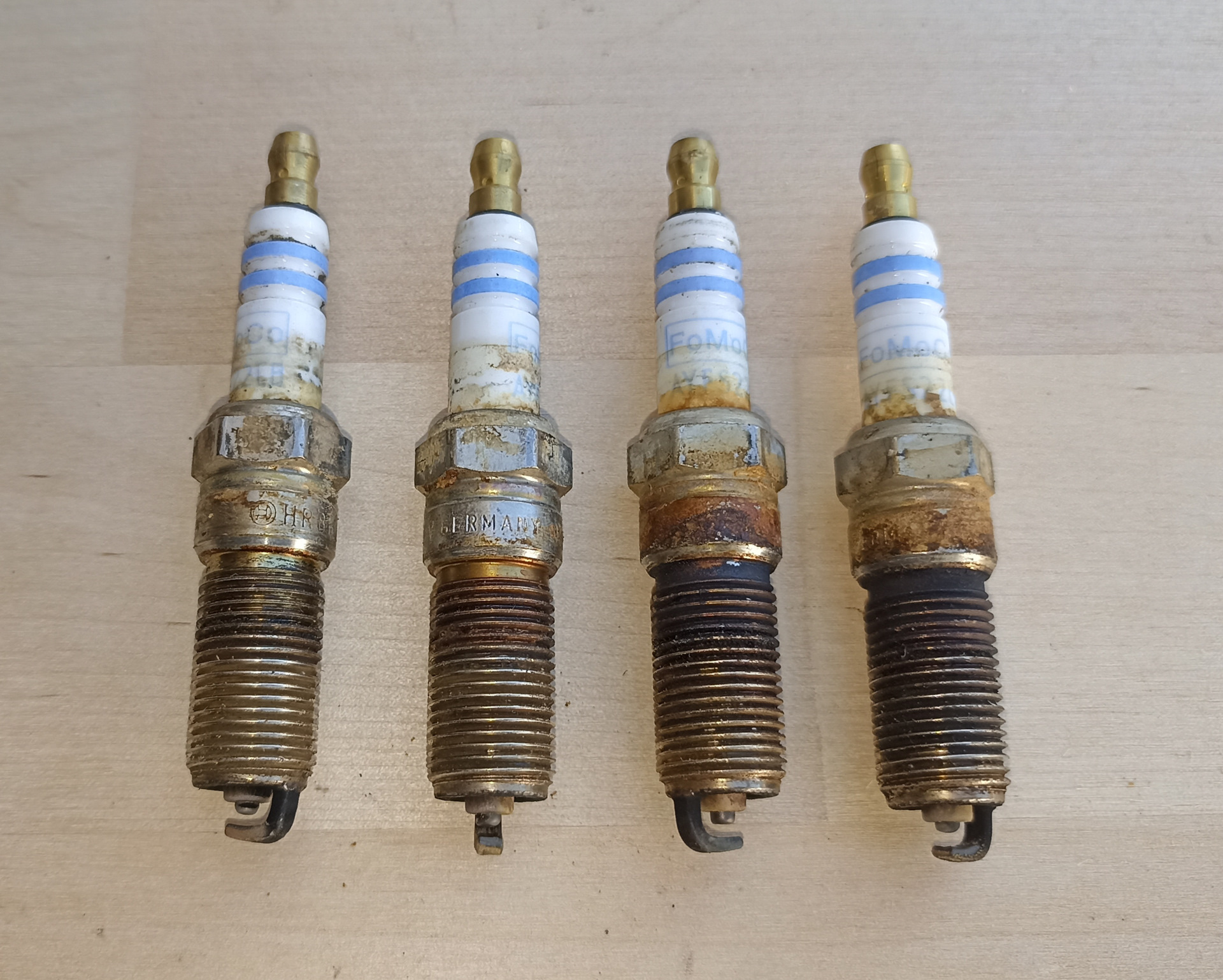

Заменил свечи зажигания, стоят родные с завода, ни разу их даже не выкручивал, и клапанная крышка ни разу не снималась. По регламенту ресурс свечей зажигания не более 50 тыс.км., но на родных пробегал 230 тыс.км. Не вечно же с этими свечами бегать? :)) Хотя к ним никаких претензий не было. Теперь будут в багажнике кататься в качестве запасных.
Вот качество оригинального FoMoCo! А не то что мы покупаем в магазинах под видом оригинала. С нынешним качеством автозапчастей даже боишься что-то менять.
Кто-либо на одном комплекте свечей такое расстояние наездил ? 😀
Никого не принуждаю верить, но факт остается фактом. Бывают исключения из правил.

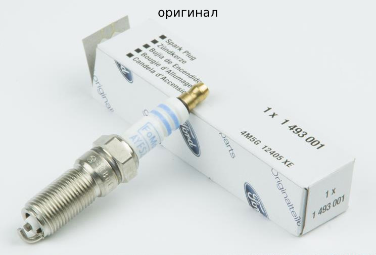

По VIN выдает свечи зажигания Ford 1787829 (AYFS22CB / HR8MEV). Заказывал именно FoMoCo во многих интернет магазинах, каждый раз приходили или made in Russia или made in Mexico или совсем без какой-либо маркировки. В нескольких случаях просил прислать фото свечей, присылали фото оригинала. Приезжаешь на точку выдачи – по факту пытаются впарить голимый Китай. Где только не искал, хотелось найти именно original made in Germany, но в наше непростое время это оказалось не так то и просто.
«Каждый безумец по-своему сума сходит» 🤪

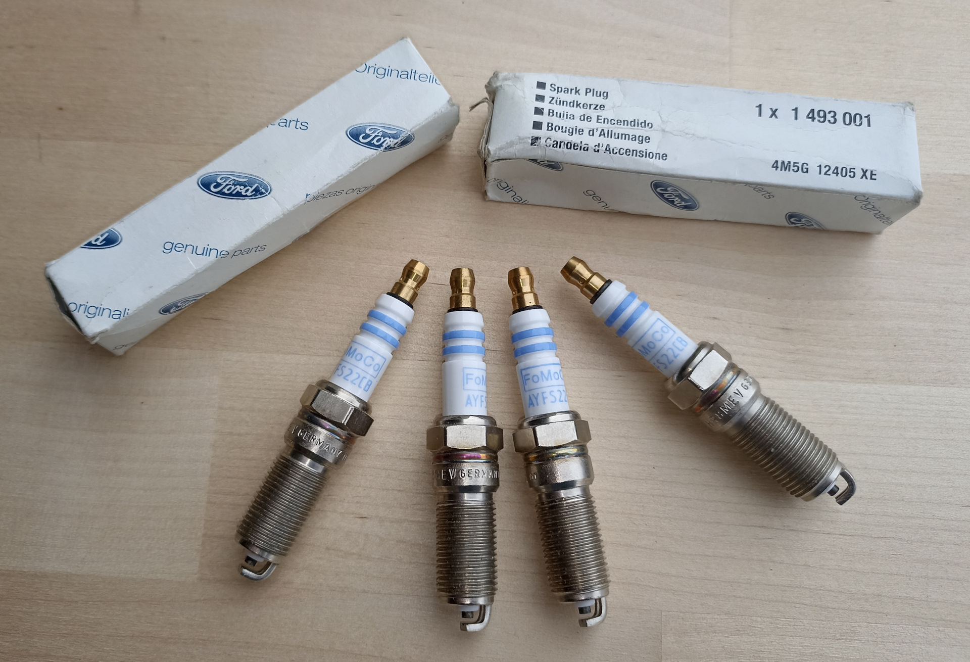

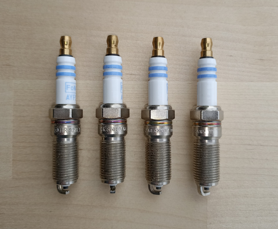

В качестве заменителей один из многих вариантов — Ford 1 493 001 (4M5G12405XE). После долгих и кропотливых поисков оригинала, комплект нашел на Avito с рук за 3т.р. Как уверял продавец, свечи купил еще лет 12 назад, все это время лежали в гараже, пока случайно их не нашел. При тщательном осмотре свечей и упаковки, каких-либо признаков подделки не обнаружил. Надеюсь что все-таки это оригинальные свечи.

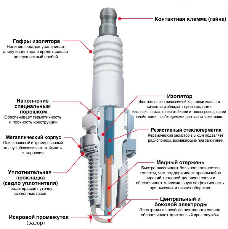

Немного информации по свечам зажигания:
HR8MEV — не производится с 2014 года, сейчас идет маркировка HR8MCV.
HR8MСV расшифровка маркировки:
Н — резьба M14x1,25
R — с резистором подавления помех
8 — код калильного числа (теплая свеча)
M — длина резьбовой части для конусной посадки — 25мм, выступ центрального электрода — 3мм
С — материал центрального и бокового электрода из никеля, иттрия и меди.
V — искровой зазор 1,3мм
AYFS22CB маркировка:
А – диаметр резьбы
Y – тип конуса
F – конусная посадка
S – резистор
2 – калильное число
2 – класс мощности двигателя
С – центральный электрод
В – маркировка бокового электрода

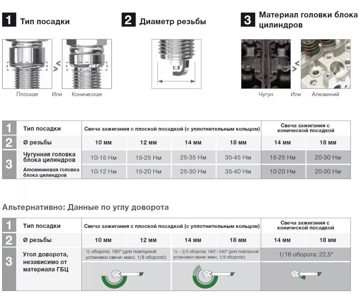

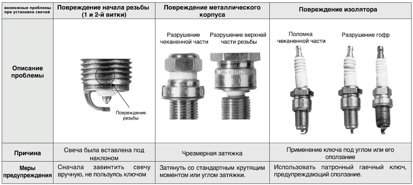

Момент затяжки динамометрическим ключом составляет 20Hм. Данного ключа у меня нет, так что закрутил приложив к этому немного физических усилий и немного теории по физике.
С новыми свечами что-либо в работе двигателя не поменялось, лошадей не прибавилось :))
Последствия установки свечей низкого качества будут плачевные и дорогостоящие. Всегда проверяйте что покупаете.

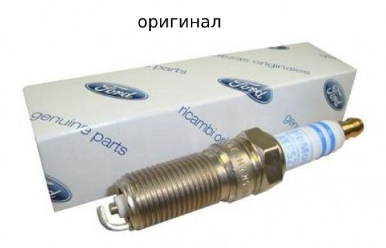

Есть дешевые подделки низкого качества, которые можно отличить невооруженным взглядом. Но также можно нарваться на китайский «оригинал» хорошего качества (контрафакт или фальсификат, кому как удобнее), в упаковке очень схожим с оригиналом. Оригинальную свечу отличить от хорошей подделки бывает довольно сложно. Лучше перед покупкой для сравнения брать с собой образец, в котором вы уверены на 100% что это оригинал.
Признаки подделки свечей зажигания:
1 Дизайн и качество индивидуальной упаковки не соответствует оригиналу.
2 Контактная гайка низкого качества, закручена не до конца, люфтит.
3 Маркировка на гофре изолятора размыта, отличается шрифт, более темный оттенок краски.
4 Корпус гофры изолятора шероховатый, возможно с продольными выступами.
5 На переходе изолятора к гайке нет порошкообразного белого покрытия (особенность производства).
6 Металлический корпус блестит на свету, на нем нет логотипа производителя или номера партии, выбит криво или некачественно. На поверхности не должно быть следов механической обработки.
7 Поверхность шестигранника царапается достаточно легко, например металлической скрепкой, остаются заметные, глубокие царапины. На оригинальных свечах могут остаться только небольшие, малозаметные, поверхностные следы.
8 Резьба плохого качества, имеет сколы.
9 Центральный электрод может болтаться, быть кривым и неотцентрованным, не имеет четкой цилиндрической формы, криво установлен, имеет мелкие дефекты.
10 Боковой электрод приварен неаккуратно, кривой относительно центрального электрода, зазор между центральным и боковым электродами может разниться и выходить за пределы допусков.
11 Разная форма изгиба бокового электрода на всех свечах
12 Подозрительно низкая цена.
Современные технические требования к свечам зажигания:
1 Возможность длительной и надежной работы при подаче на электроды напряжения до 40 киловольт.
2 Стабильные характеристики внутренней изоляции при температурах эксплуатации, достигающих 1000°C.
3 Химическая стойкость материалов, из которых изготавливаются свечи зажигания, по отношению к активным веществам, образующимся в камере сгорания работающего двигателя.
4 Способность не накапливать в рабочей зоне между электродами агрессивные отложения вследствие неполного сгорания топлива или попадании масла в цилиндр.
5 Высокая теплопроводность изолятора и электродов.
6 Широкий температурный диапазон рабочих температур и способность сопротивляться тепловому удару.
7 Высокая механическая прочность для надежного крепления.

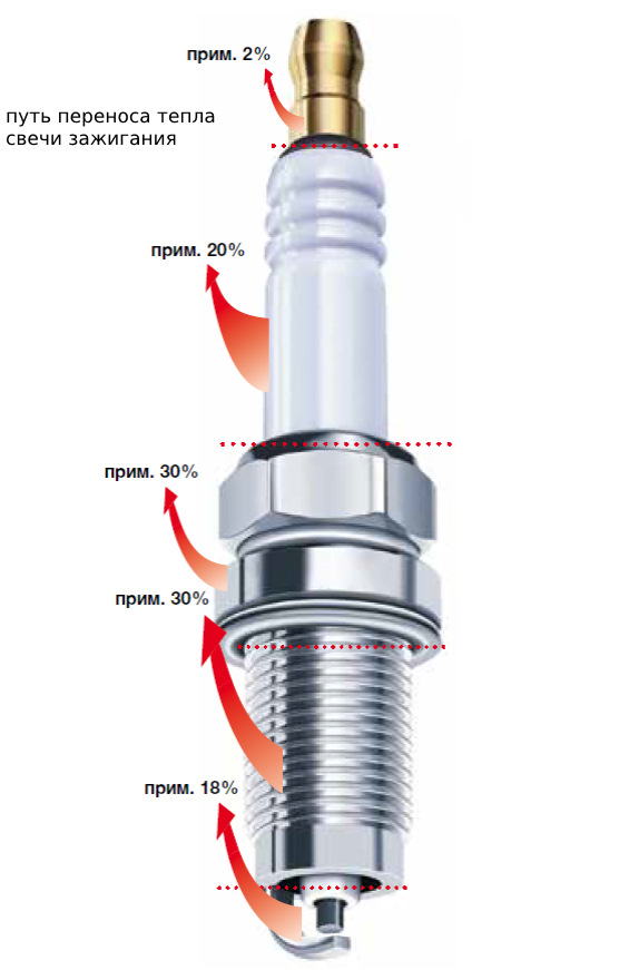

Теплопроводность:
На короткие промежутки времени в процессе сгорания температура в цилиндре достигает 1000°C, что приводит к нагреву свечи зажигания. Свеча зажигания отдает около 80% поглощенного тепла прилегающим областям различными способами распределения тепла. Большая часть тепла передается с резьбы свечи непосредственно на головку цилиндра. Лишь около 20% тепла поглощается и рассеивается проходящей воздушно-топливной смесью. Поэтому свеча зажигания всегда должна завинчиваться с нужным усилием.

FORD 1493001 они же FORD 4M5G12405XE они же BOSCH HR8MEV и они же MotorCraft AYFS22CB.
Выпускались в г.Энгельс на заводе Роберт Бош Саратов.Сейчас там выпускают свечи METEOR(качество вроде норм, проблем пока не наблюдал).Поэтому так много оригинальных свечей made in Russia.Поэтому немецких хрен найдешь.Их тупо невыгодно было возить, ценник был намного дороже.
Но после долгих поисков всё таки нашёл

Стесняюсь спросить, а как Вы определили, что свечи ниразу не менялись?
Я наигравшись с леваком от Denso и NGK в "лучшие времена", купил FoMoKo и поставил их, вроде в итоге с ними и продал.
Свечи были качественные, не спорю, но 230 тысяч…
На этой машине кроме меня никто не ездил, весь пробег мой. С салона брал с нуля. У официалов ни разу не обслуживался
Удивительно.

140 примерно накатал и менял превентивно, никаких симптомов тоже не было
Иридий! А не медяшку.
Враньё чистой воды. Не пройдут никелевые свечи 230т. Максимум что встречал 136т и после этого катушки и свечи в помойку. И так электрод выгорает за 60 -90 тысяч.
Никого не принуждаю верить. Только делюсь информацией.
Катушки и высоковольтные провода стоят родные.
На фокусах. С этим мотором свечи и провода на первой 100 выходят из строя.
Бывают исключения

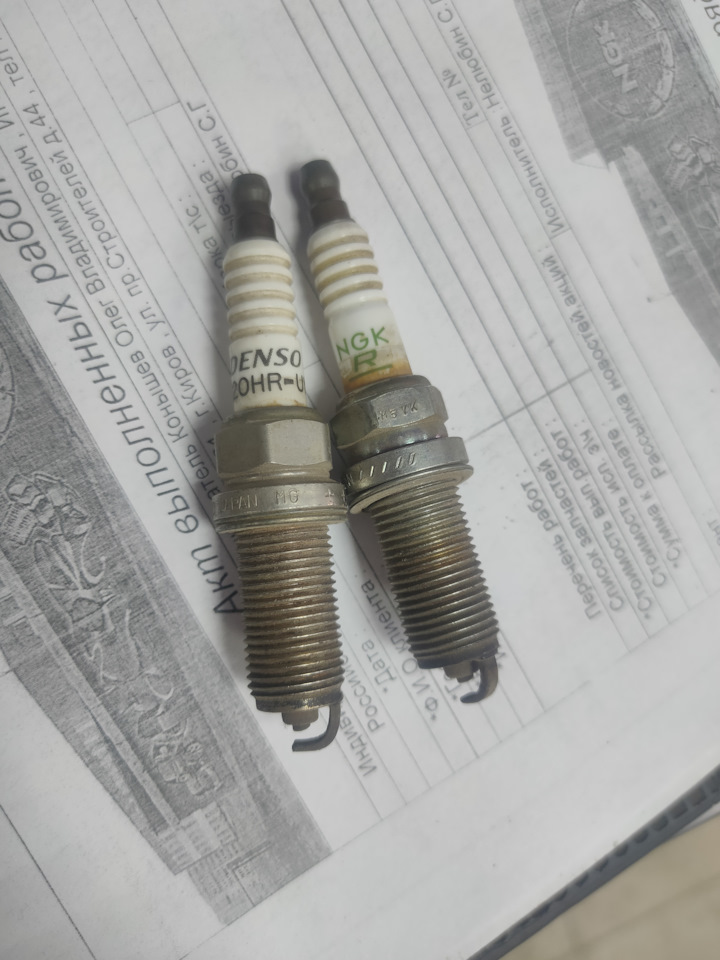

Я про это знаю как ни кто. У меня под наблюдением 1000 машин. И такси и частники. И по трассе гоняют и те кто из города не выезжал. Максимум пока видел 130т.км на одних свечах. Но и свечи и катушки ушли в помойку, пробило их. Вот пробег на свечах 90т.км Прадо. Только по трассе. Оригинал. Справа Денсо. Слева НЖК. На всех заводские метки.

Обычные никелевые свечки и прошли 230 т км.
Да по внешнему виду их в мусорку надо было ещё 150 тысяч километров назад.
Кстати внешний вид бокового электрода как у ngk серии V-line.
Такие свечи даже рука не поднимается в мусорку выкинуть. Будут лежать в запасе на всякий случай
