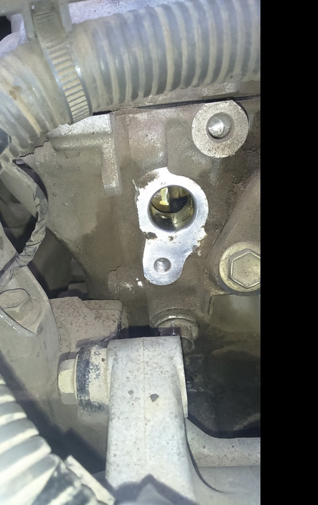

Сам коллектор крепится к блоку 7-ми болтами 🔩🔩🔩🔩🔩🔩🔩

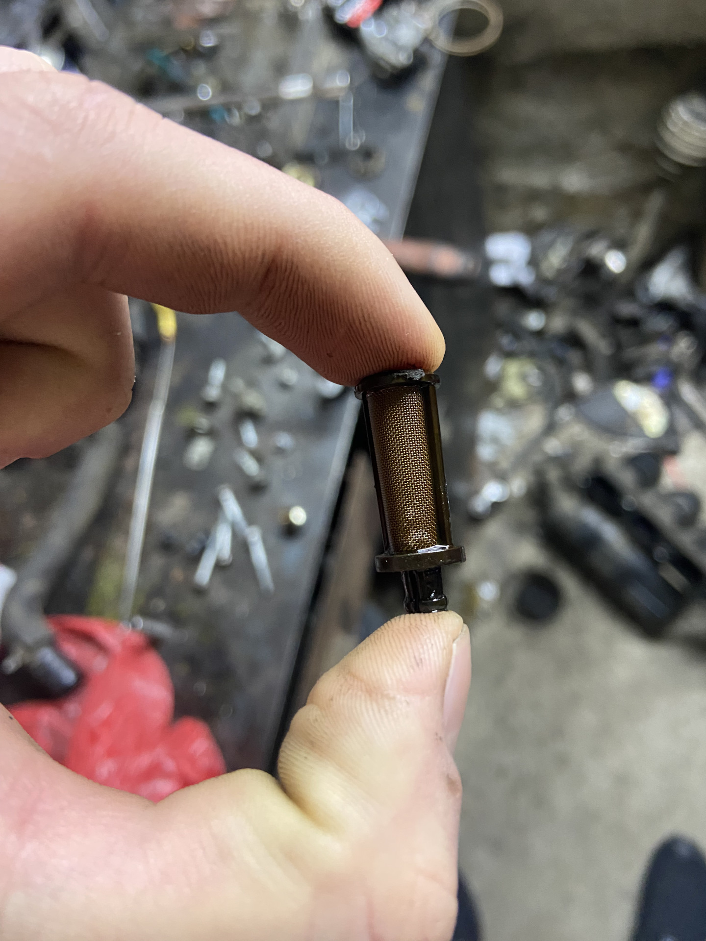

Но что б их открутить нужно подкинуть дроссельную заслонку просто открутить хомуты с патрубка воздушного фильтра и трубку картерных газов, и отсоединяем все патрубки подводящие к самому коллектору.
Потом 4 болта на дроселе и убрать в сторону потом откручиваем болты на коллекторе снимаем откручивает болт сеточки VVTI
Отсоединяем фишку клапана и откручиваем сам болт все достаем чистим меняем прокладку ставим на место, зачищаем посадочные места на блоке закручиваем и все проверяем.К стати прокладка была задубевшей сальник клапана тоже
В коллекторе было много шлама.
Так что не зря решил это все сделать.

Весь шлам из вентиляции картерных газов — это всё во впуске, на клапанах, поршнях и на катализаторе, если он ещё есть.
От вкг во впуске исключительно масло и смешивается оно с пылью подсасываемой из корпуса воздушного фильтра, из-за этого такая кака. Маслопомойка и корпус на металлических защелках решают эту проблему и будет чисто как в операционной)
Была какая-то причина менять сетку клапана и сам клапан мыть?
Да была конечно вместе с прокладкой прицепом решил поменять, прошлый хозяин по ходу много что по мотору не делал.Зачем ждать того что начнет что то беспокоить лучше сразу сделать и забыть.
