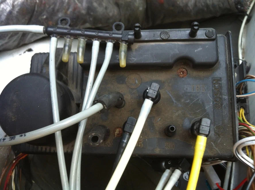

Мы пошли по третьему пути — попытаться открыть багажник через компрессор PSE
Сам компрессор и его функционал хорошо описаны в журнале Roman-Ekb
(drive2-ru.turbopages.org/…jGRQemw8pGYGtFYHKnjNBk%2C)
Итак:
-сняли задний диван
-на месте пассажира справа под диваном находится компрессор, открывает замки дверей, замок багажника и замок бензобака
— осторожно, чтобы не сломать пластиковый штуцер, отсоединили трубку, которая отвечает за замок багажника
-ртом дунул в трубку и, о чудо!, нажалась кнопка багажника, и мы наконец открыли его.

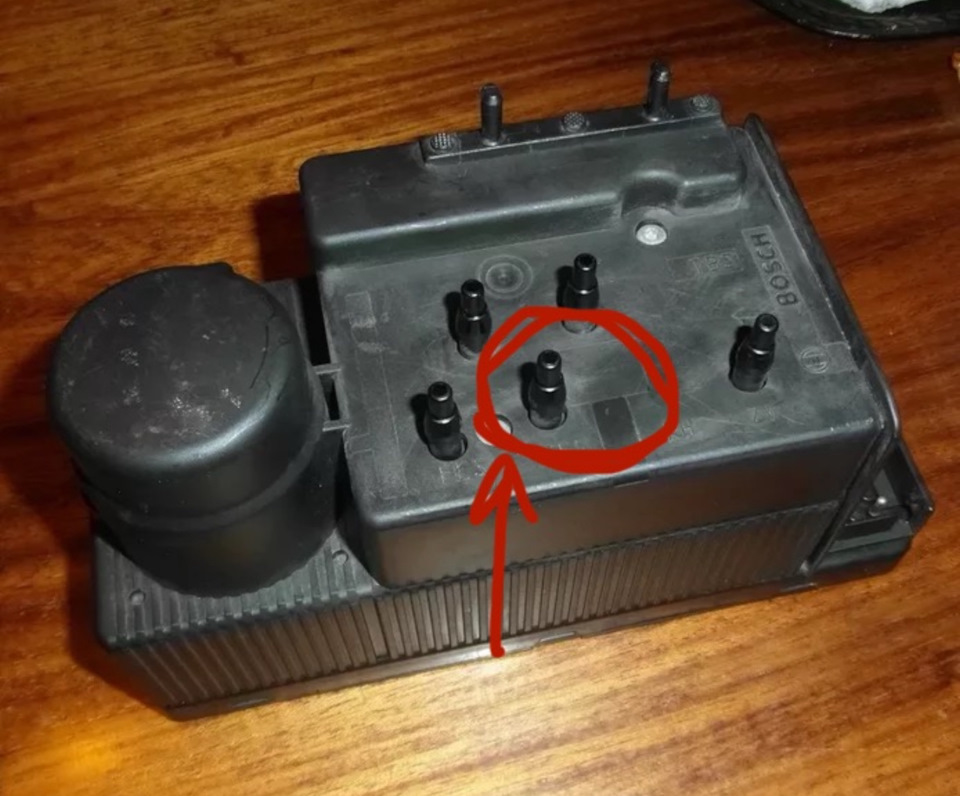

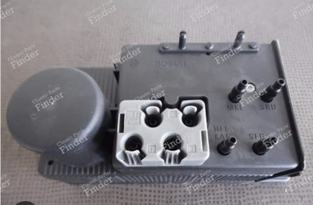

А на фото ваш компрессор?
Фото позаимствовал из журнала Roman-Ekb ( тема ремонта компрессора)
Я у вас спросил про компрессор потому, что у вас на фото компрессор 3148, а у вас должен стоять 3248, самый функциональный, для ключа с тремя кнопками и 98г выпуска авто.
Честно говоря, я использовал это фото, потому что на нем все трубки, особо в фото и в конструкцию не вникал. Вижу, что по внешнему виду пох, взял.
saccobest
Можно использовать в этой заметке?
