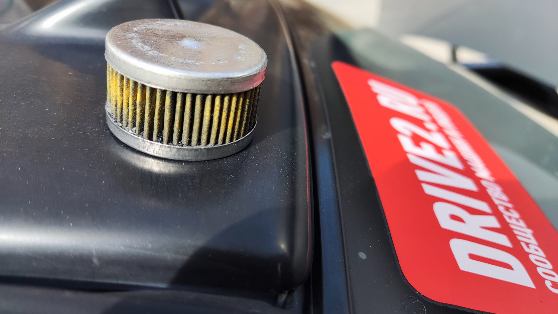

С пробега 321.500 км. я накатал почти 8166 км. за 4 месяца.

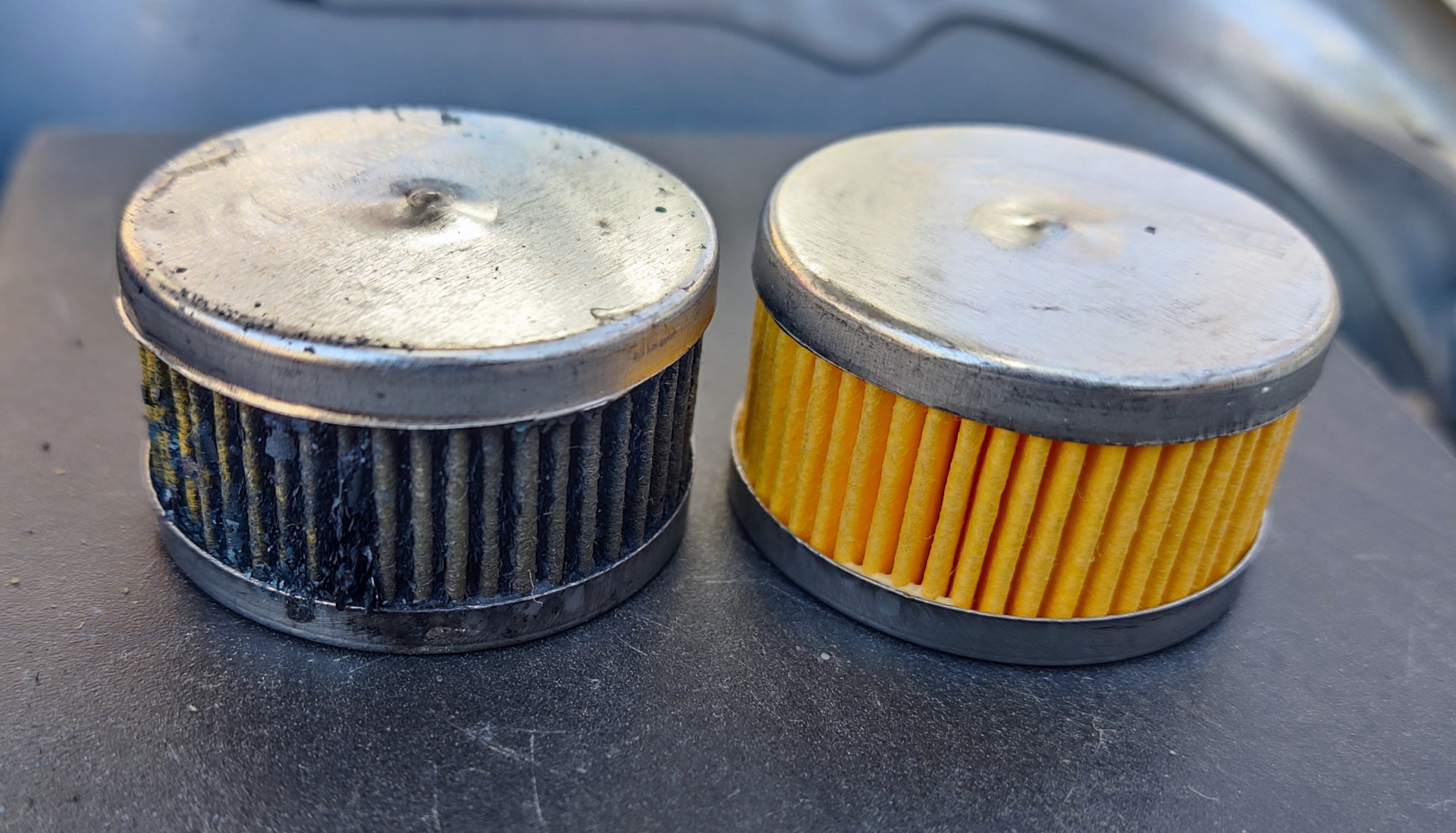

Так как закупленных фильтров достаточно, то менять решил почаще.

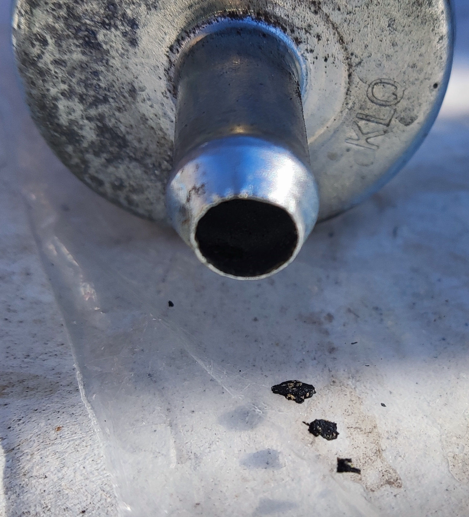

Вскрытие показало, что мусор присутствует, ТО оказалось своевременным.

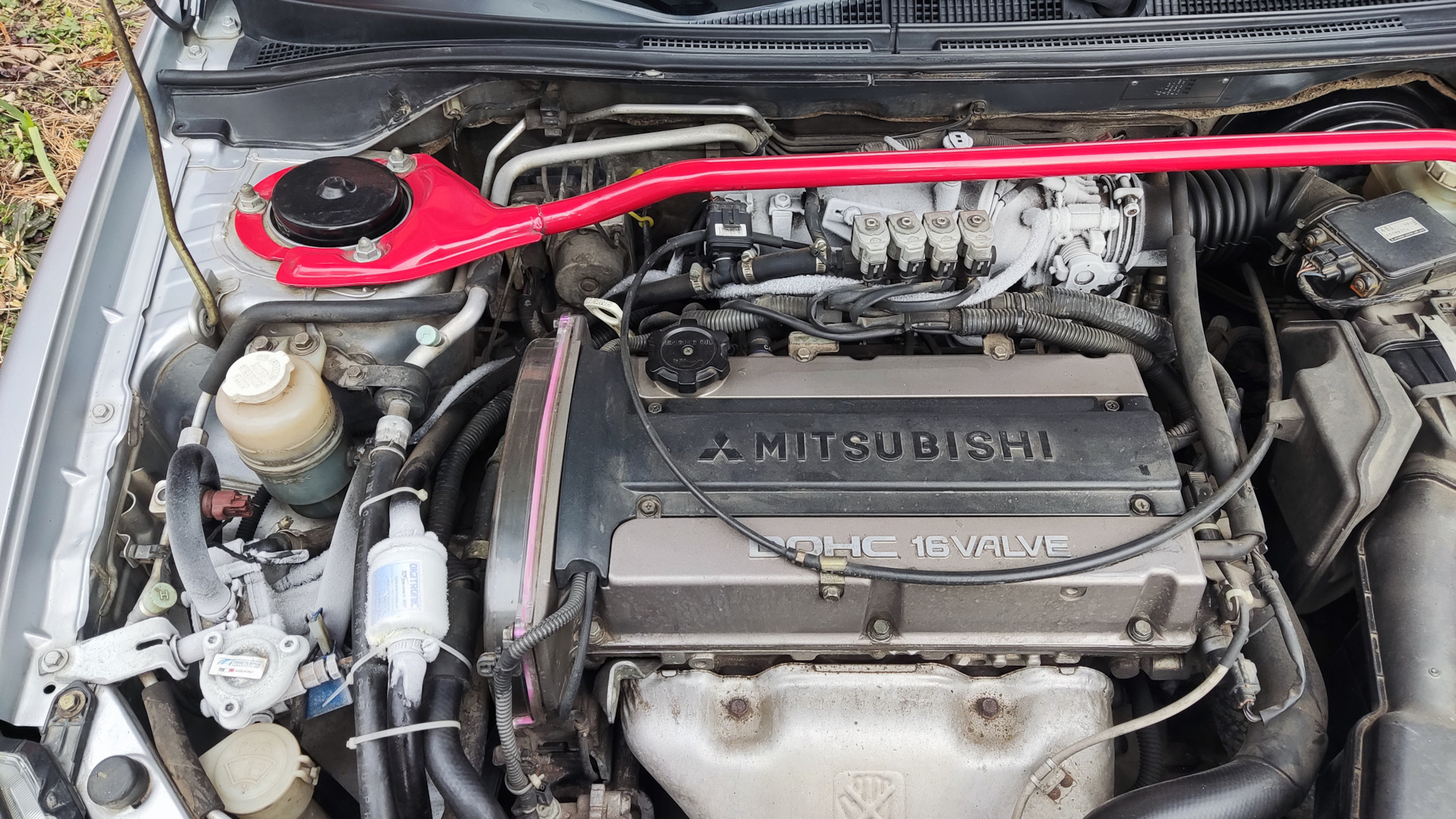

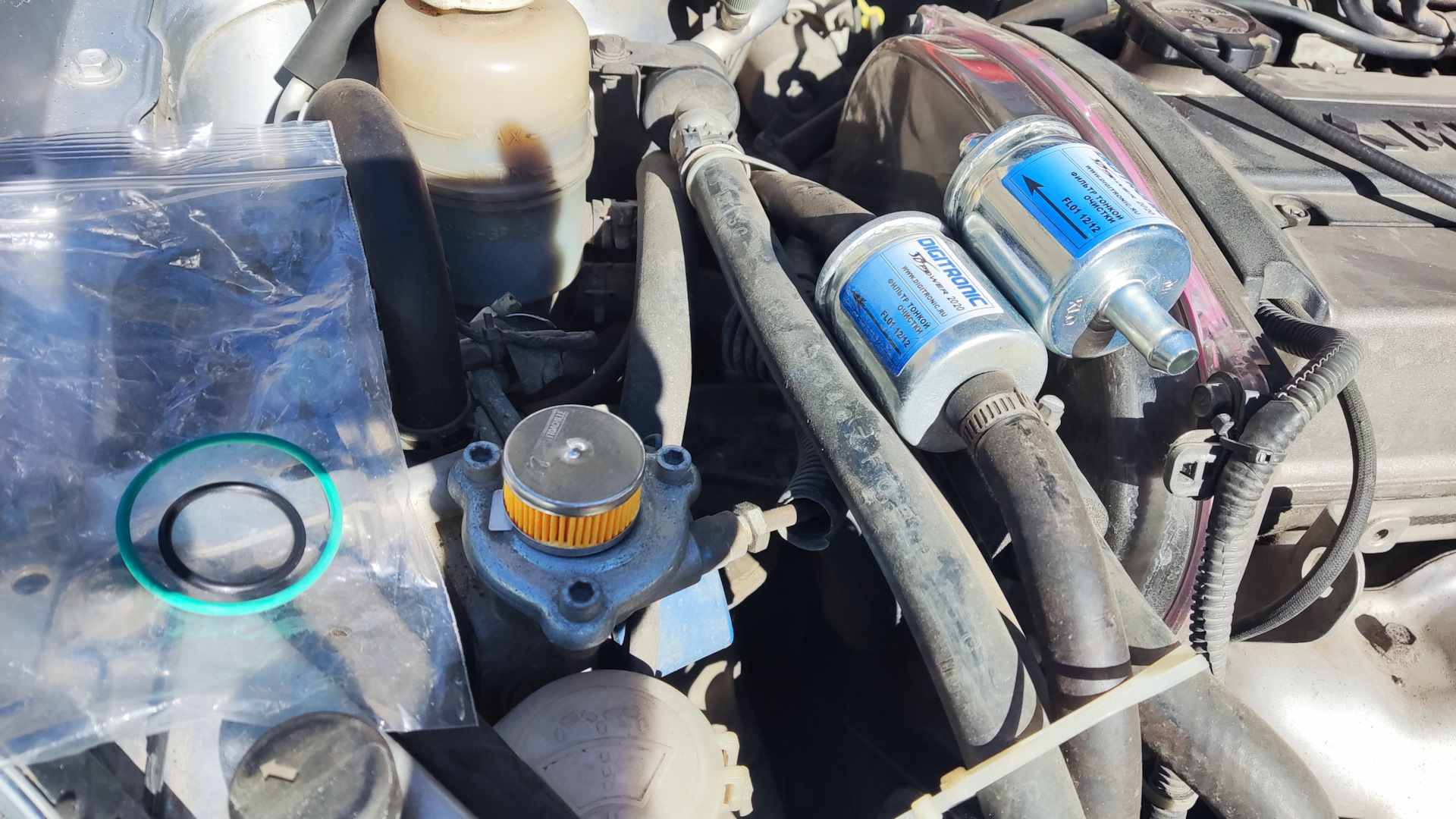

Была произведена замена обоих фильтров, всё тщательно вычистил, клапан на редукторе не трогал.

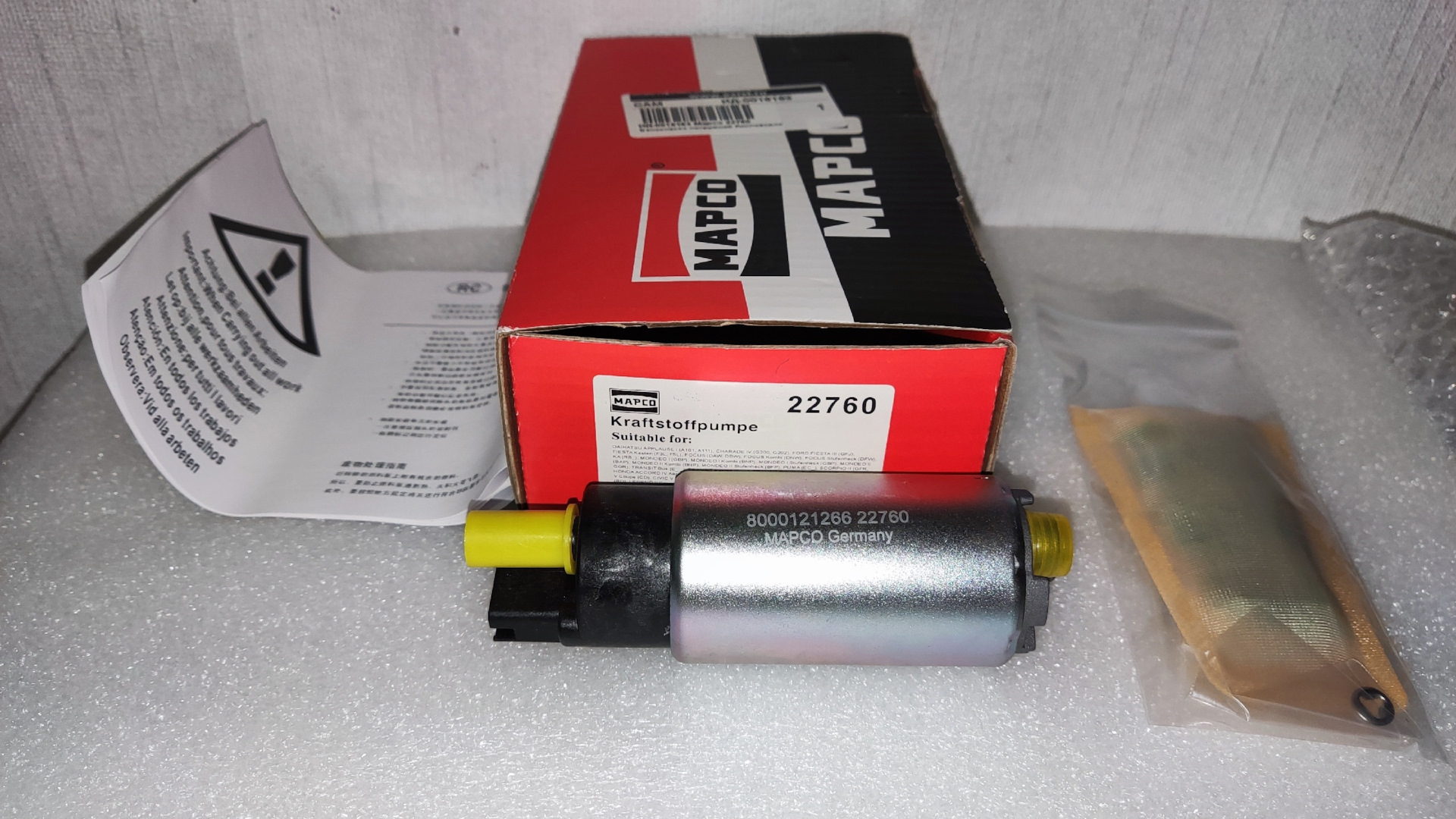

На следующий машина стала плохо заводиться. Машина заводится на бензе, первые мысли были про умирающий бензонасос. На Драйве вычитал что именно так и умирают на Лансерах бензонасосы. Самый подходящий был MAPCO 22760.
Он подходит по характеристикам (110-170 л/ч по разным источникам, точных найти не смоги давление в 3,8). Насос пришёл на следующий день. Других признаков что насос умирает не было, на трассе машина ехала как всегда, что на газу что на бензе нормаль.

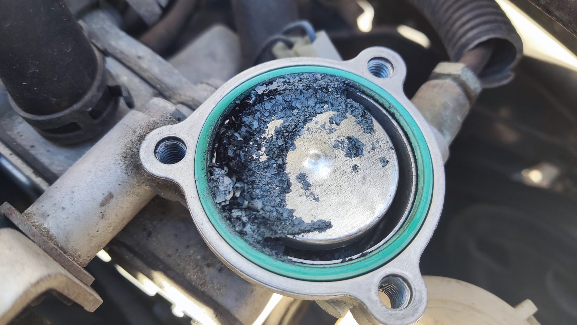

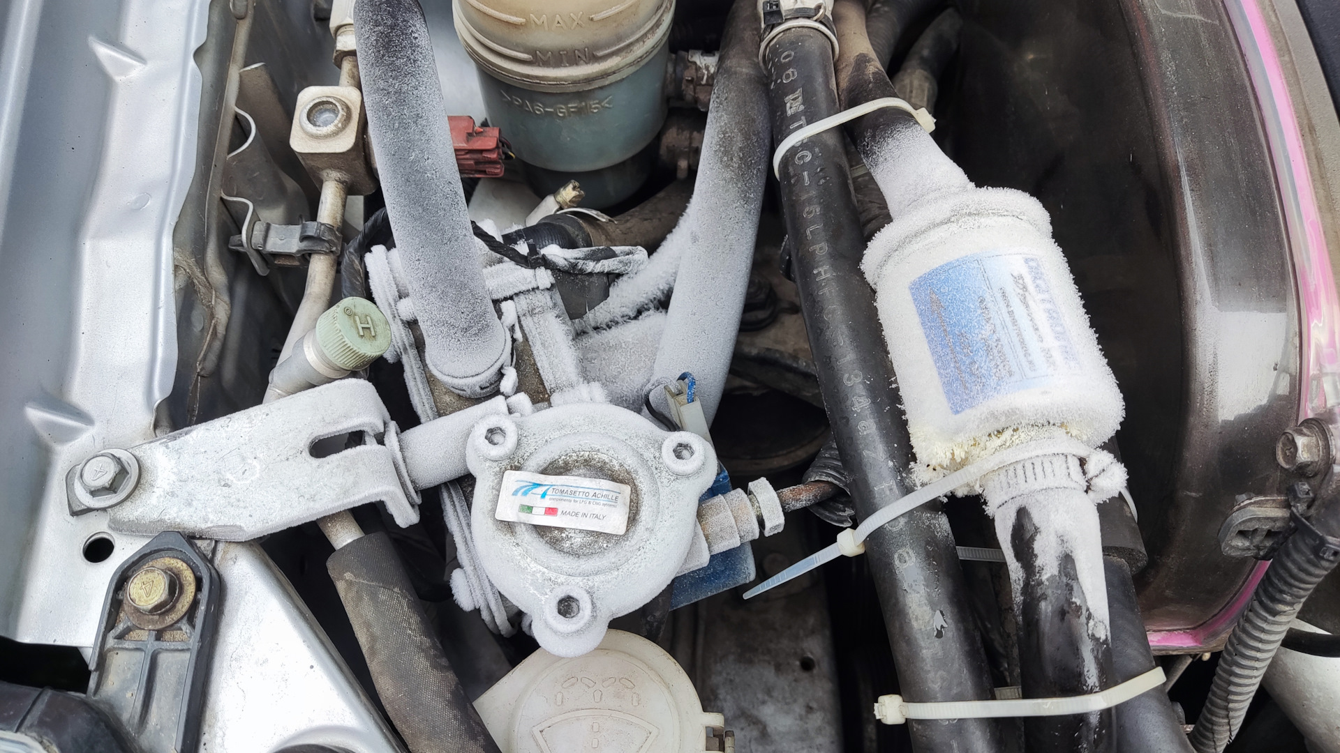

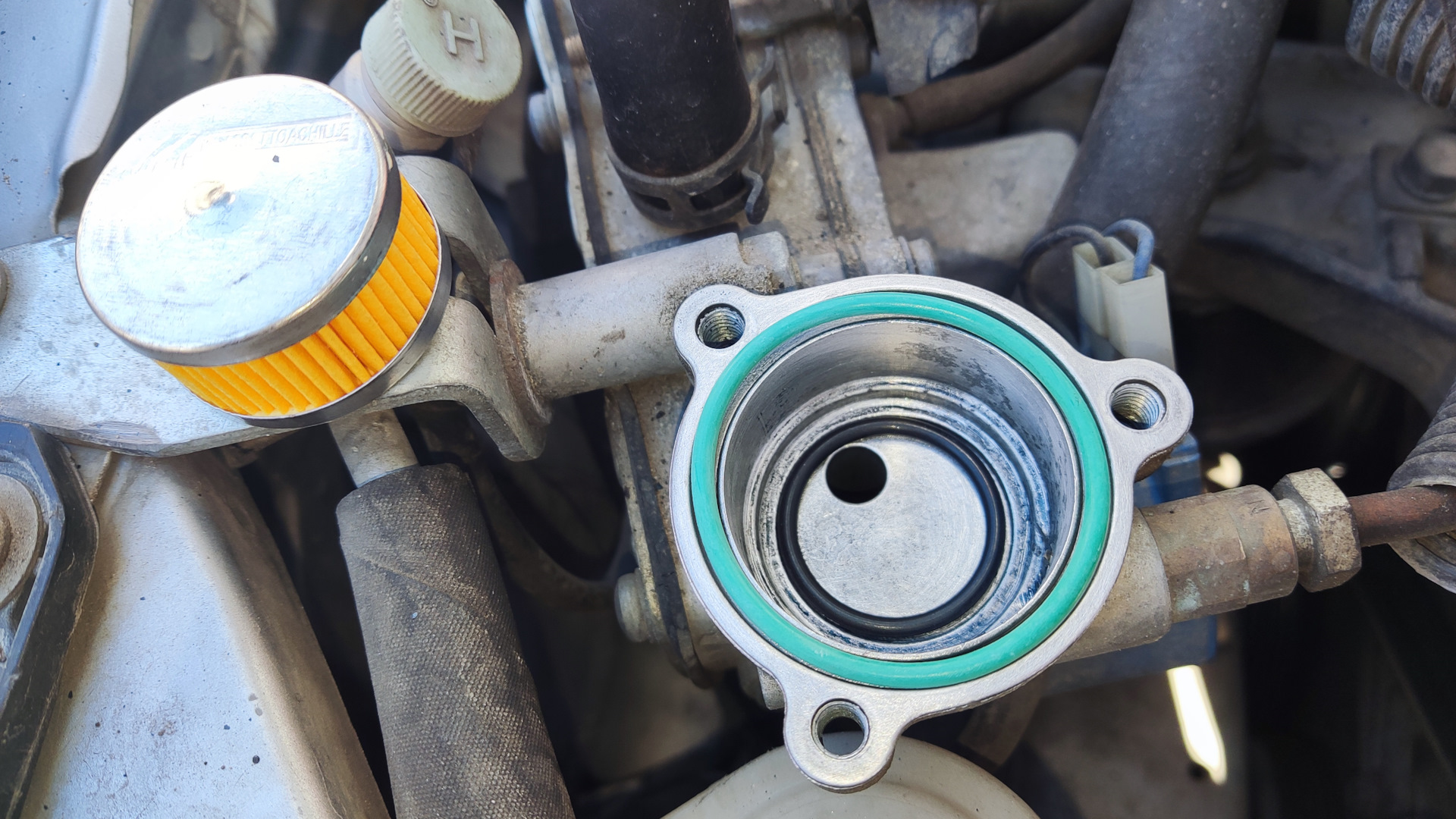

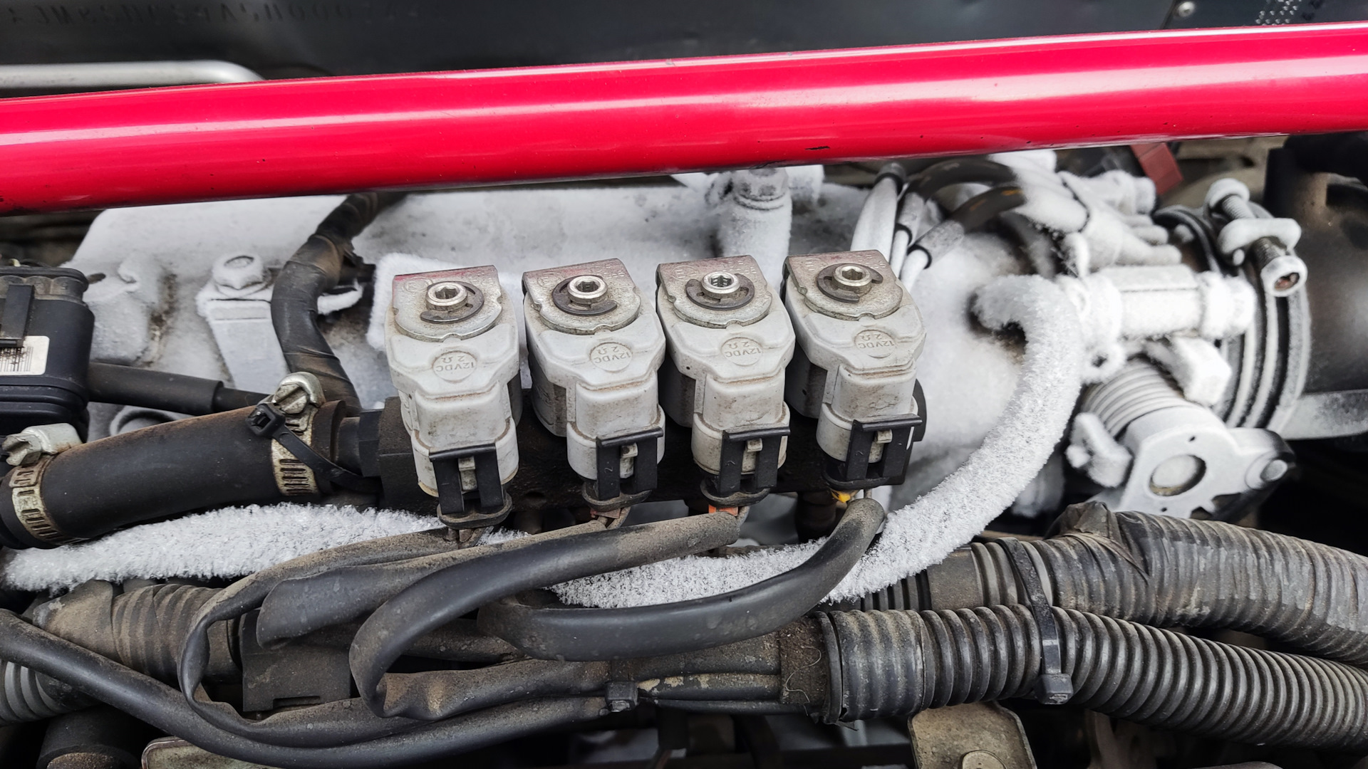

Так я проездил 300 км. и в одно "прекрасное" утро подойдя к машине я почувствовал запах газа. Я и так планировал проверить уровень масла и открыв капот я был удивлён. Проблема с плохим запуском раскрыта, путём выявления виновника — электромагнитный клапан на редукторе. За ночь газа было пропущено больше чем в предыдущие дни и покрыло элементы ГБО и впуска инеем.
Запускать мотор не рискнул. Сначала перекрыл газ, спустил газ с редуктора, снял патрубок впуска и проветрил его, чтоб максимально убрать газ из впуска чтоб удачно произвести запуск. Через часик решил стартануть и мотор с 6 попытки завёлся. Поехал к газовщикам.

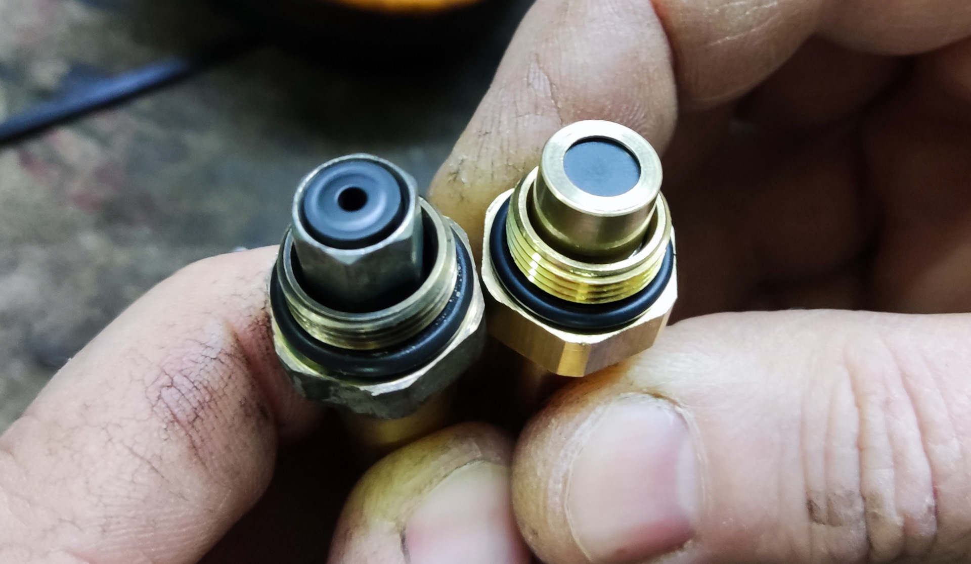

Вскрытие клапана показало что туда попало пара мусорин и клапан до конца не закрывался. Газовщики сказали что клапан пара менять, резинка на нём прожата, может не держать, прочистили посадочное место в редукторе, ещё раз заменили фильтр грубой очистки.

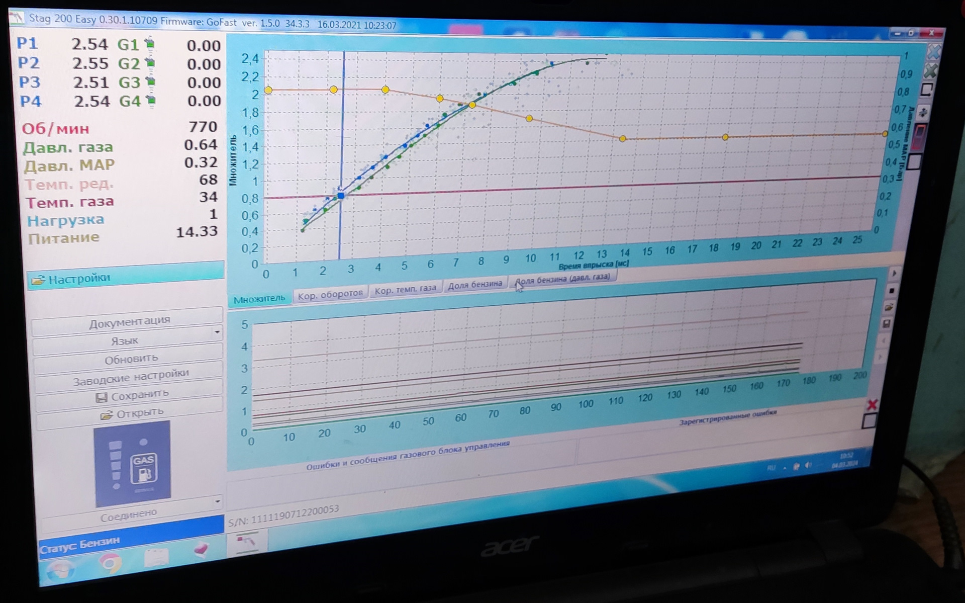

За одно проверили настройку оборудования. Обновления ПО не было, газовщики сказали что свежего софта после начала всем известных событий не выходило.

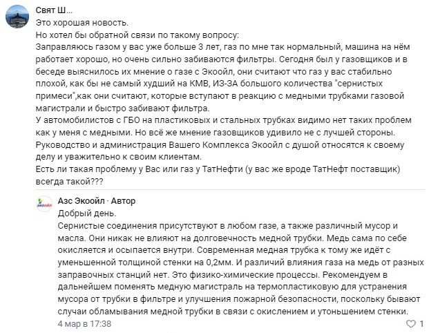

С газовщиками поговорили на тему качественного газа, и выяснилось что не я один вынужден часто менять фильтра, а все у кого медная магистраль и газ с заправки ЭкоОйл.
После приезда домой задал вопрос представителям заправки ОнЛайн:
Ну ответ их вы уже прочитали, я был немножко удивлён мнению что медные трубки зло и на их ОПАСНО эксплуатировать автомобиль. Хотя мне кажется, что процентов так 75% всех авто на ГБО используют именно медные магистрали, это моё субъективное мнение про 75%, если кто знает более точные цифры, отпишитесь ;-)
