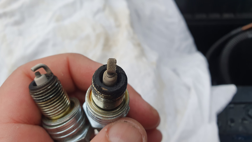

Сразу после покупки было принято решение отказаться от прохождения ТО у официалов и установить ГБО, соответственно отказаться от гарантии. При пробеге 550км произвёл замену всех масел и через пару дней погнал машину на установку ГБО 4го поколения Digitronix. Газовый баллон на 40л установил в багажник. Ближе к 1000км пробега заметил, что уровень масла прилично снизился, но паниковать не стал, долил оставшиеся масло и стал кататься дальше… Через пару сотен километров ещё раз проверил уровень масла, а он прилично снизился! Первая мысль, что залил "палёное" масло, на первой ниве был такой случай! Поехал купил ещё канистру масла в другом магазине и произвёл замену, проехал опять пару сотен километров и проверил уровень масла и вот тут я просто был в тихом ужасе… уровень опять прилично упал! Не долго думая выкрутил свечи и всё стало ясно!
Свеча второго цилиндра вся в масле!
Поехал к мотористу, объяснил ситуацию и записался на ремонт.

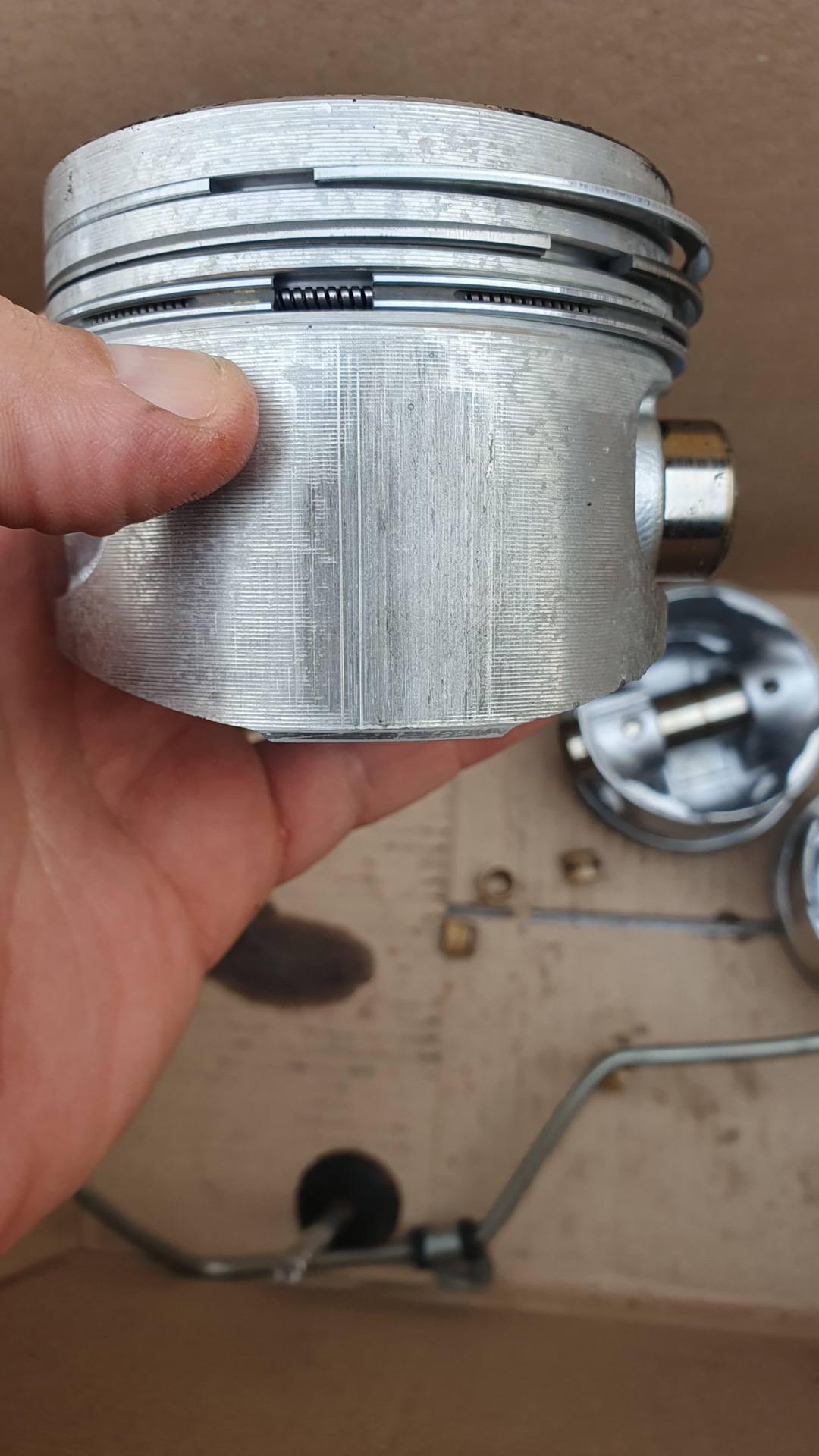

Вскрытие показало, что клапан на втором цилиндре имеет задир, такое ощущение что его просто забили в направляющую! Соответственно маслосъемный колпачок умер тоже.
Дальнейшая дефектовка показала задиры в поршневой, пришлось снимать поршня и тут очередной сюрприз от Автоваза! Компрессионные кольца на всех поршнях установлены не правильно!
В итоге поршневую заменили без расточки блока.

Вполне возможно. Повреждения поршня в виде таких задиров на юбке вообще характерны для этого мотора независимо от пробега. И при этом моторы масло в конских количествах не жрут

Верхнее компрессионное кольцо симметрично в сечении, разницы нет как его ставить. Причина задиров поршня — не в этом. Как вариант длительная работа двигателя на холостом ходу, езда на короткие расстояния (когда мотор не успел полностью прогреться). Или двигаться на холодном моторе с высокими оборотами
Впервые слышу, что при работе на холостом ходу могут появляться задиры! Перед поездкой всегда прогреваю двигатель.
Зато теперь можно посмотреть как влияет на ЦПГ длительная работа на обогащенной смеси без нагрузки. Есть методичка Колбеншмидт по этому поводу. Прогревать надо, но не с фанатизмом. Еще раз — эти задиры никак не связаны с кольцами! И ориентация именно верхнего поршневого кольца вообще тут не при чем. Как и маслосъемного. Там только среднее скребкого типа имеет строгую ориентацию — ибо скребок
Я не утверждал, что проблема задиров из-за неправильно установленных колец!
связь задира на стержне клапана и потертости на юбке поршня?
А она должна быть?)
Вообще нет (за исключением очень долгого и огромного расхода масла через них), просто из поста я понял, что задиры поршня как-то связаны с клапанами
Нет. В посте я описал то, что было обнаружено при дефектовке! Масложор однозначно из-за клапана с колпачком, а вот задиры х.з. из-за чего!)
Про клапан — да. А задиры как раз — из за прямого контакта двух трущихся поверхностей, без масляной пленки. варианты я уже предположил. Чудес не бывает. Вот тут автоваз не при чем

Если уж очень большой расход масла — много нагара — абразив — трет стенку цилиндра — но тогда и на цилиндре должны быть натертости. а так связи нет с клапаном и задирами на юбке поршня

опять же — огневой пояс поршня чистый, без нагара, который бы мог тереть цилиндр. на юбке поршня четко видны следы трения о стенку цилиндра в отсутствии смазки. длительная работа на холостом ходу, тапка в пол на холодную (как понял- исключено), плохое масло

Каким образом перевернутое симметричное кольцо приведёт к задирам на поршне?
