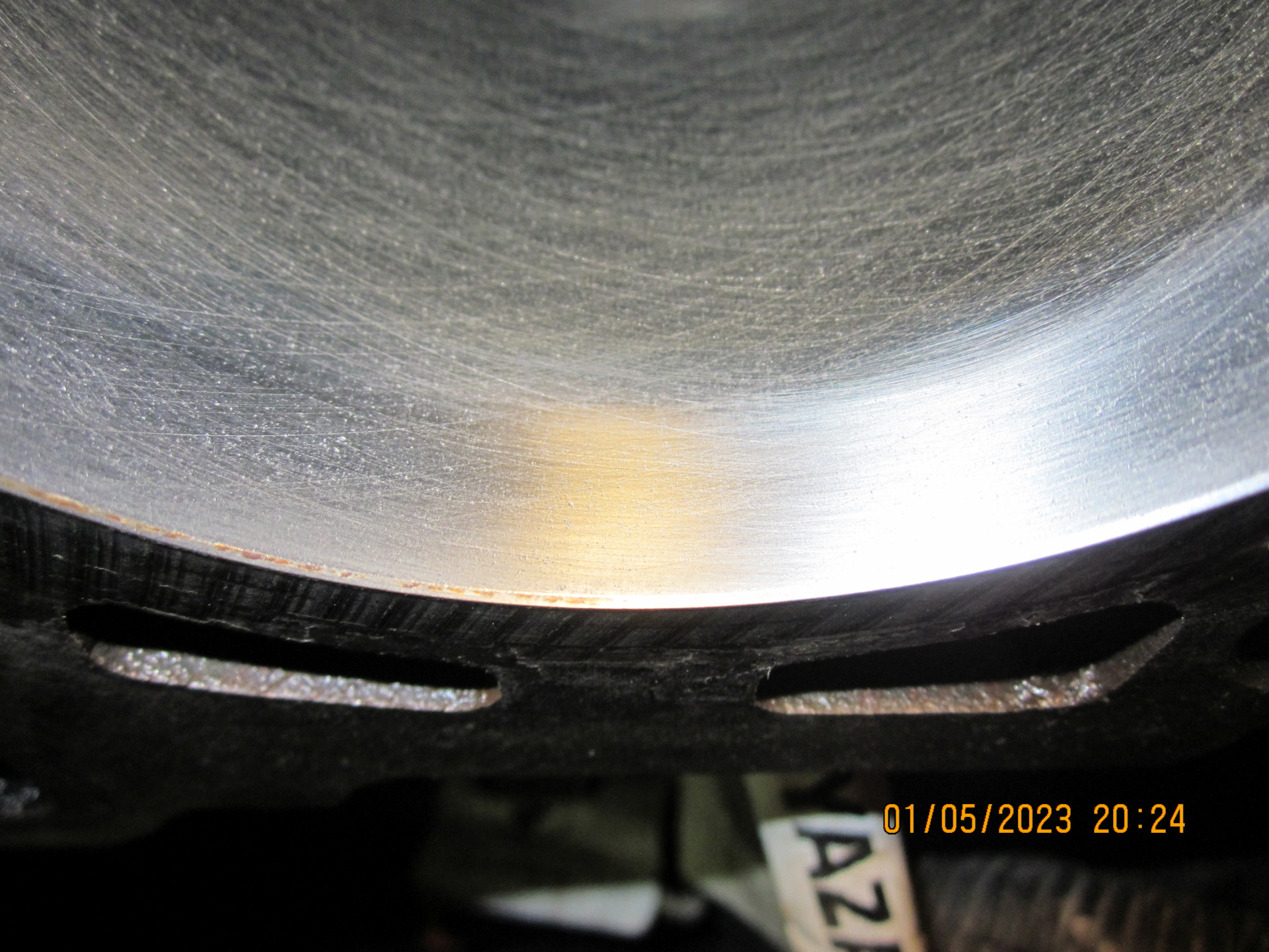

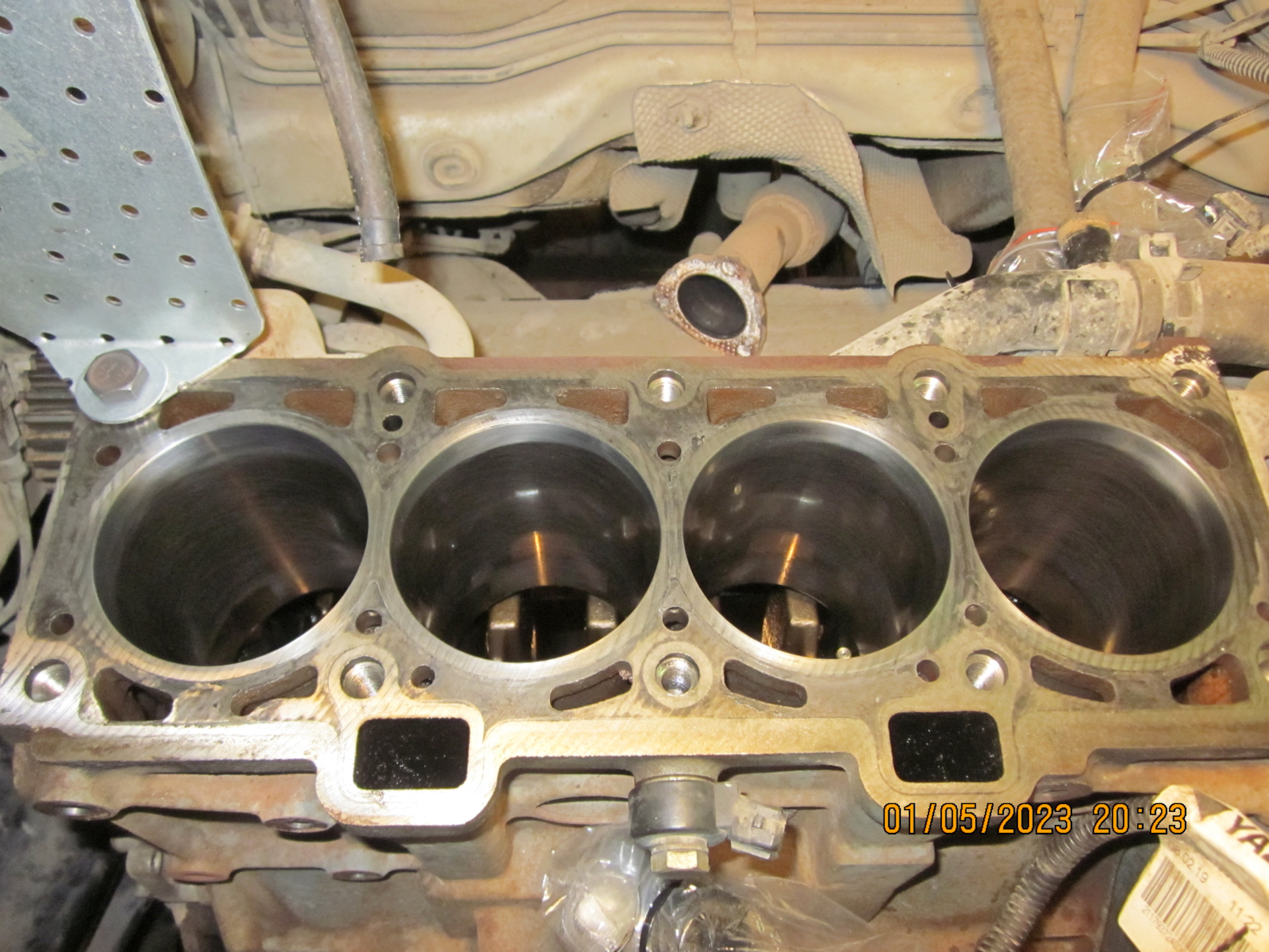

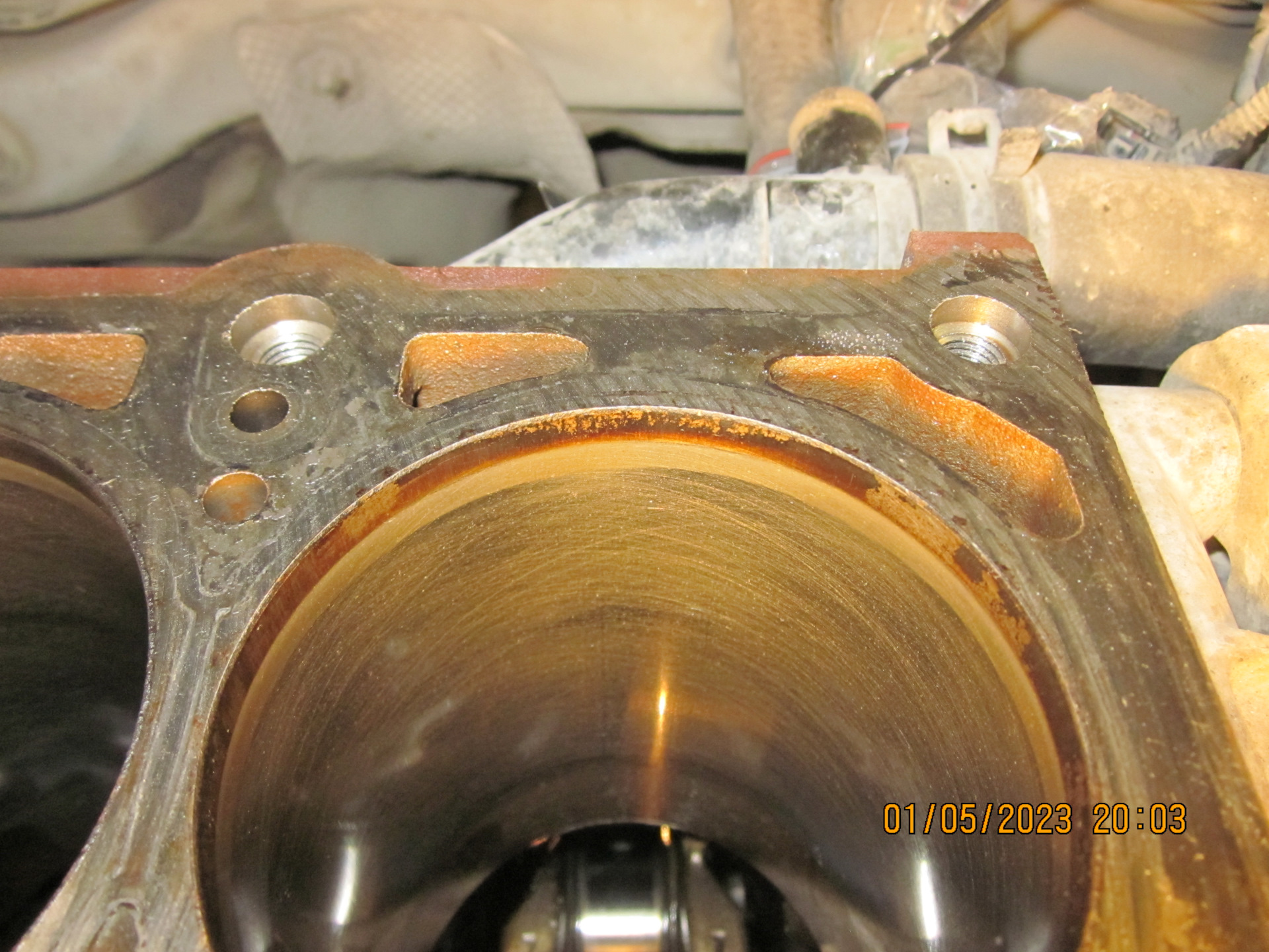

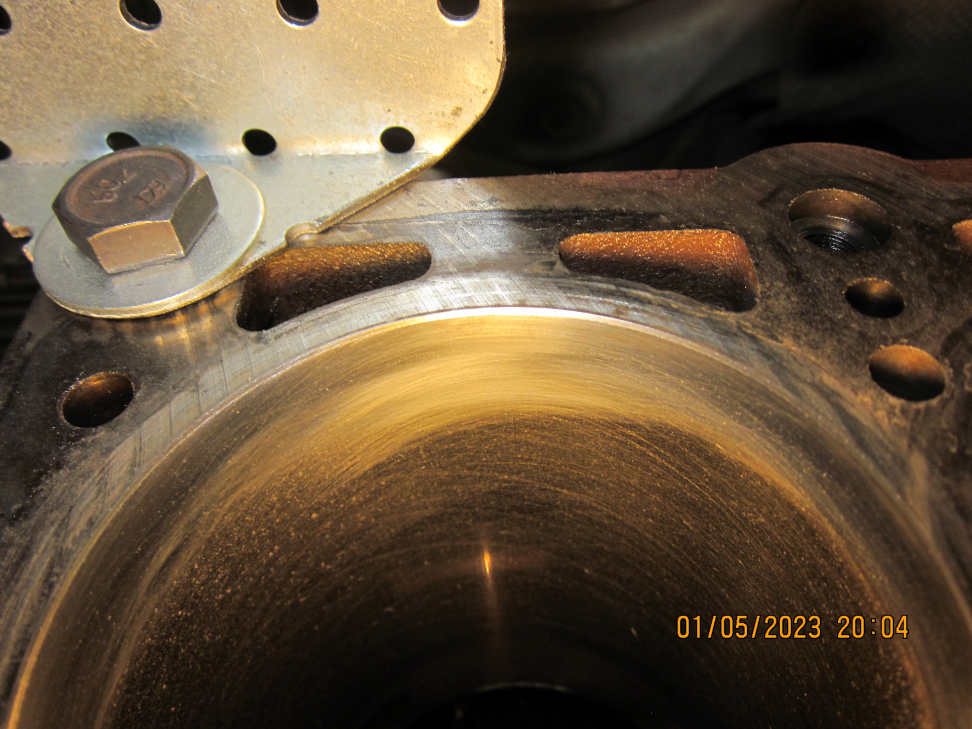

Расправившись с ГБЦ, принялся за подготовку к сборке низа. Из-за масложора на стенках цилиндров в верхней части (где не доходят поршневые кольца) образовались отложения нагара, которые следовало бы удалить. Попробовал сделать это альтернативным способом: зачистил нагар вручную скотч-брайтом. Метод понравился – нагар счищается достаточно быстро и без пробелов, да и к чугуну вполне гуманно (см. фото).
Весь блок был очищен, в т.ч. каналы (масляные и ОЖ) в блоке были промыты нефрасом и продуты сжатым воздухом посредством продувочного пистолета с удлинённой насадкой. Аналогично были очищены и остальные детали.

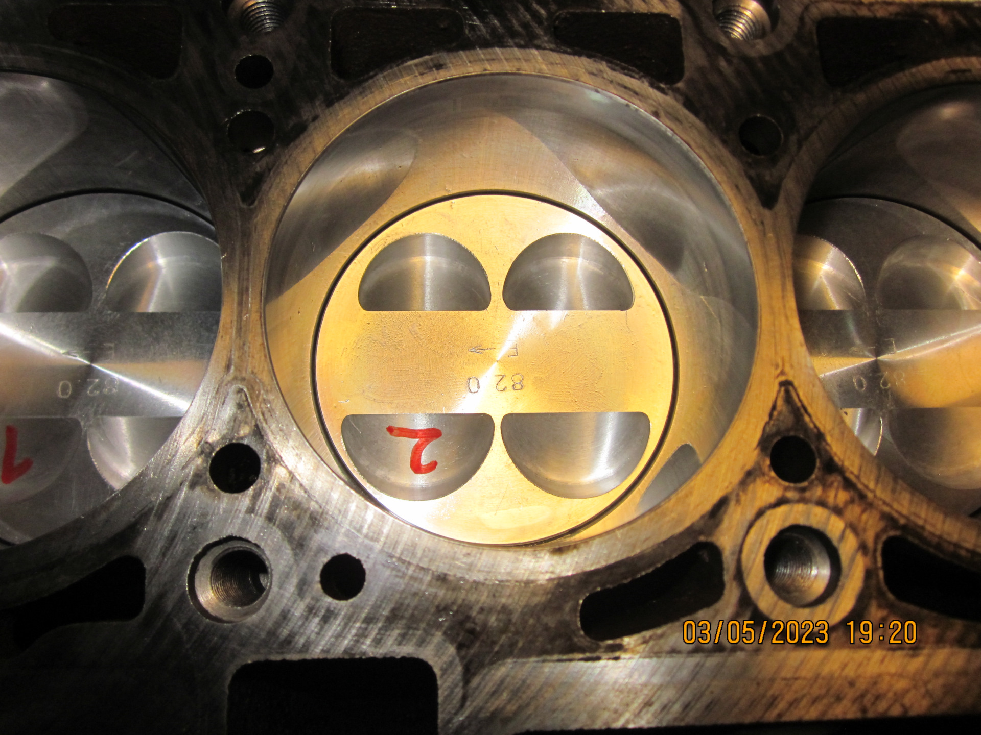

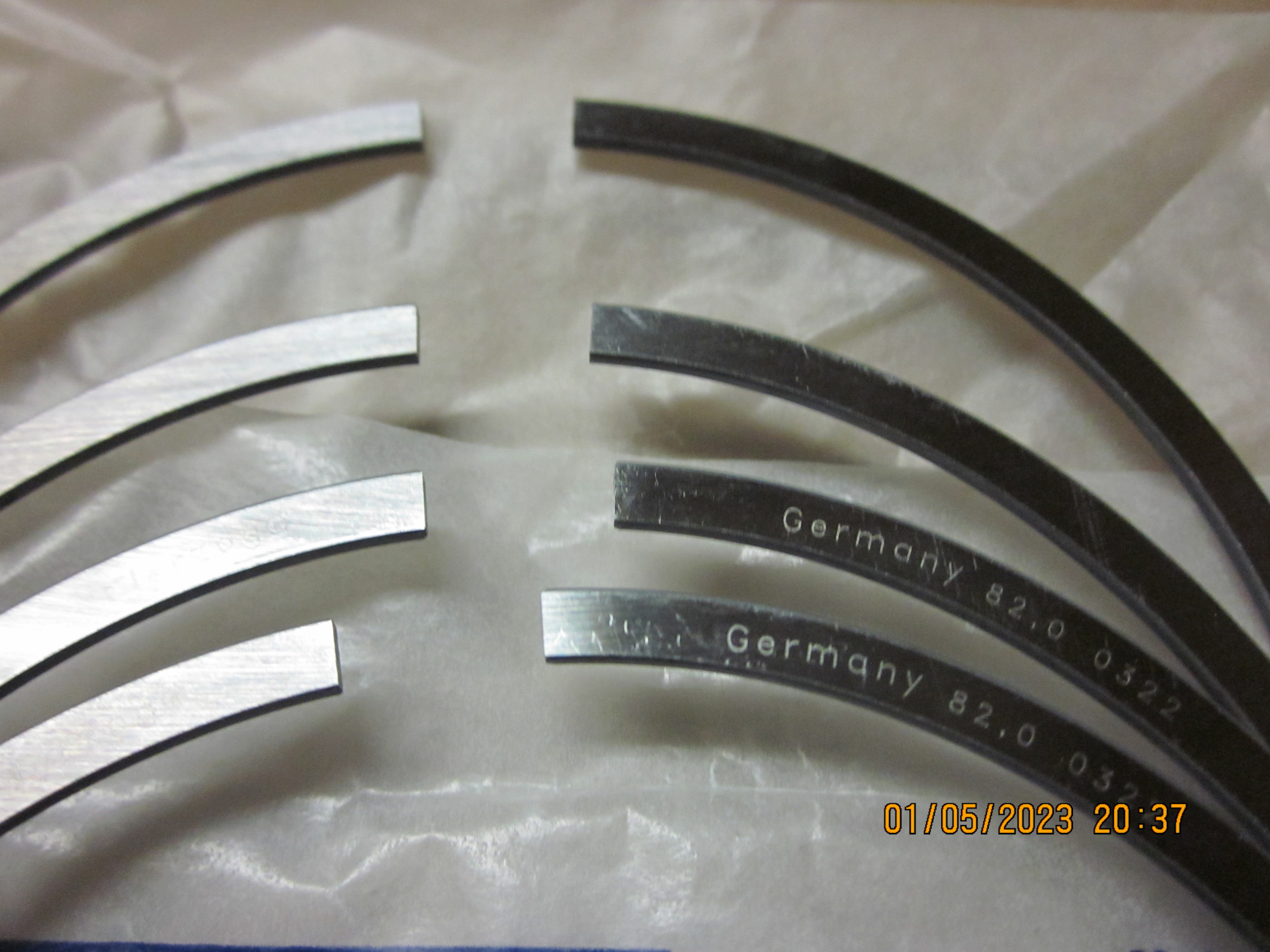

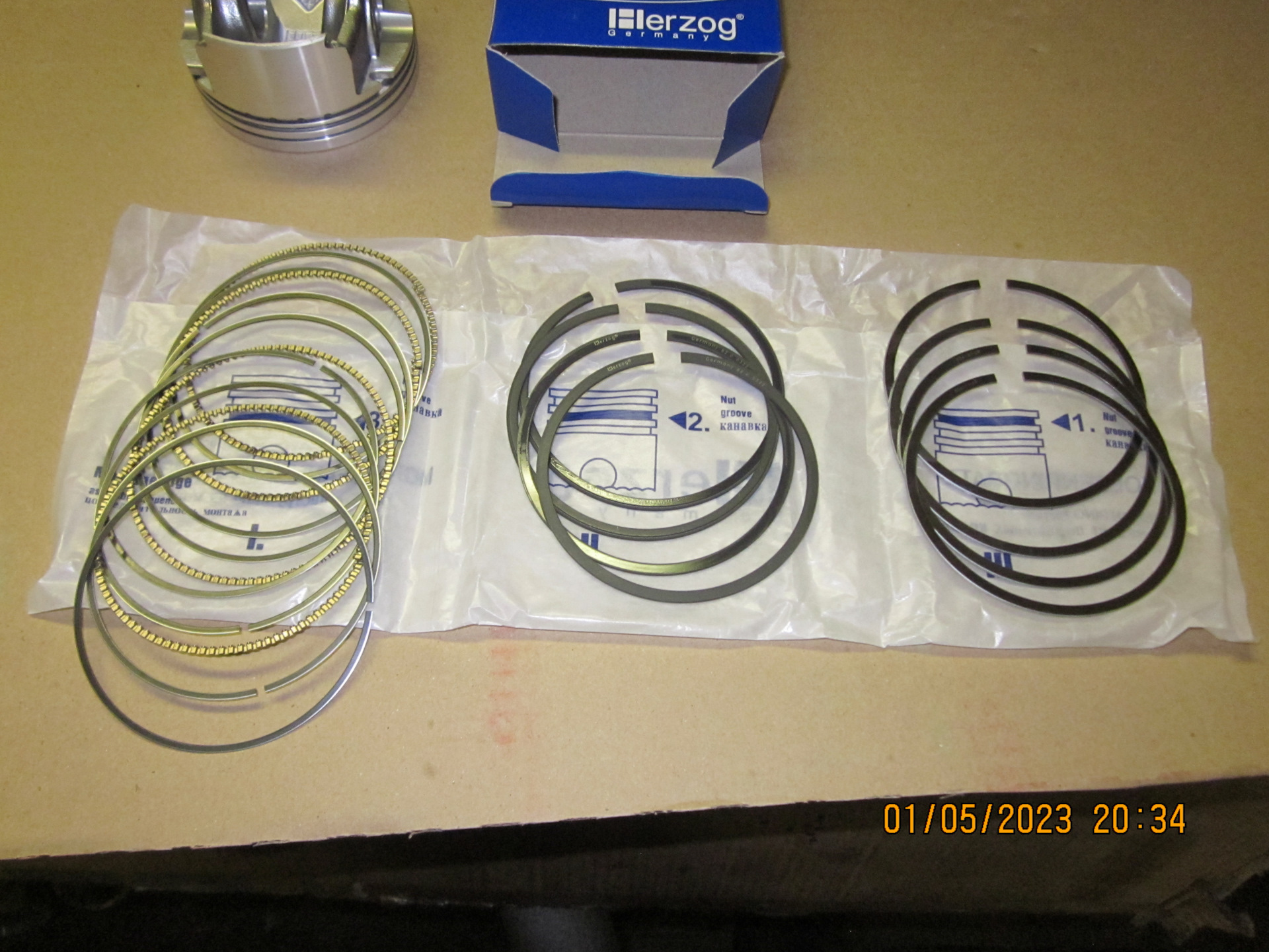

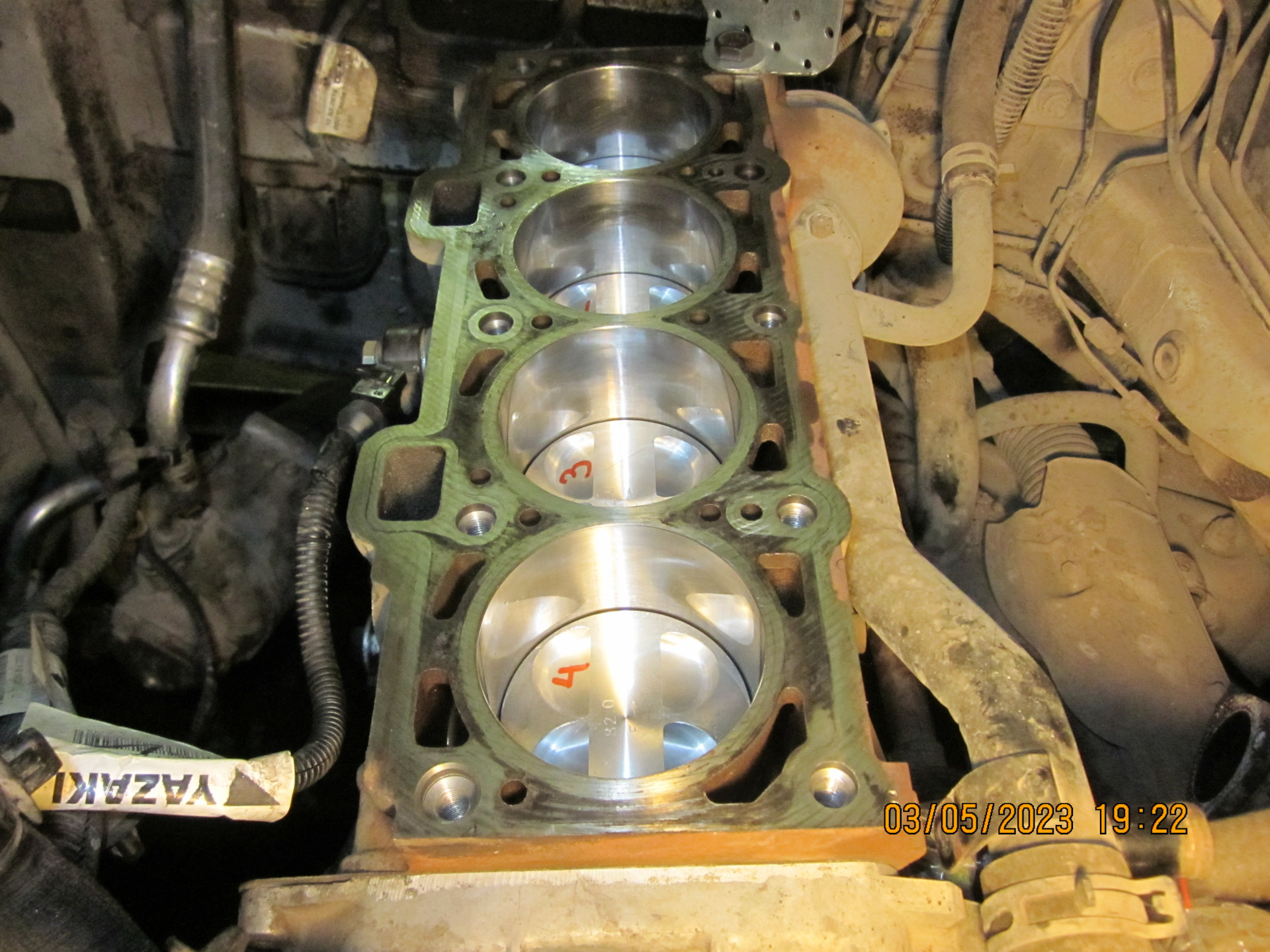

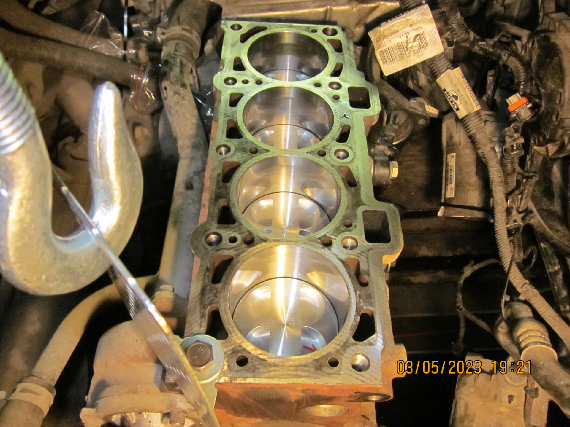

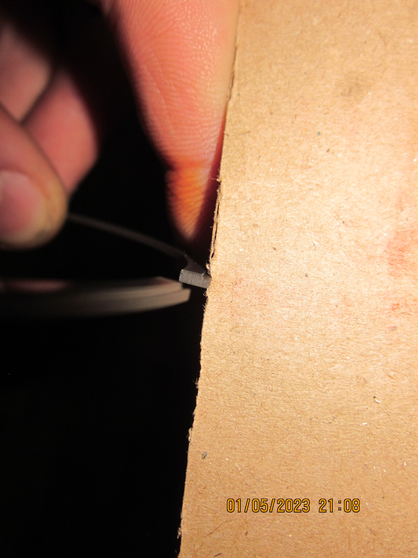

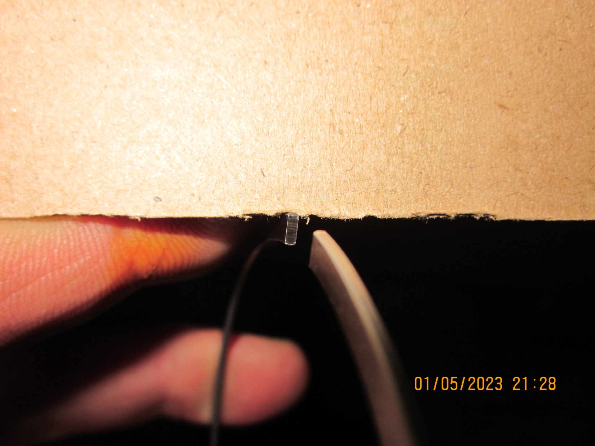

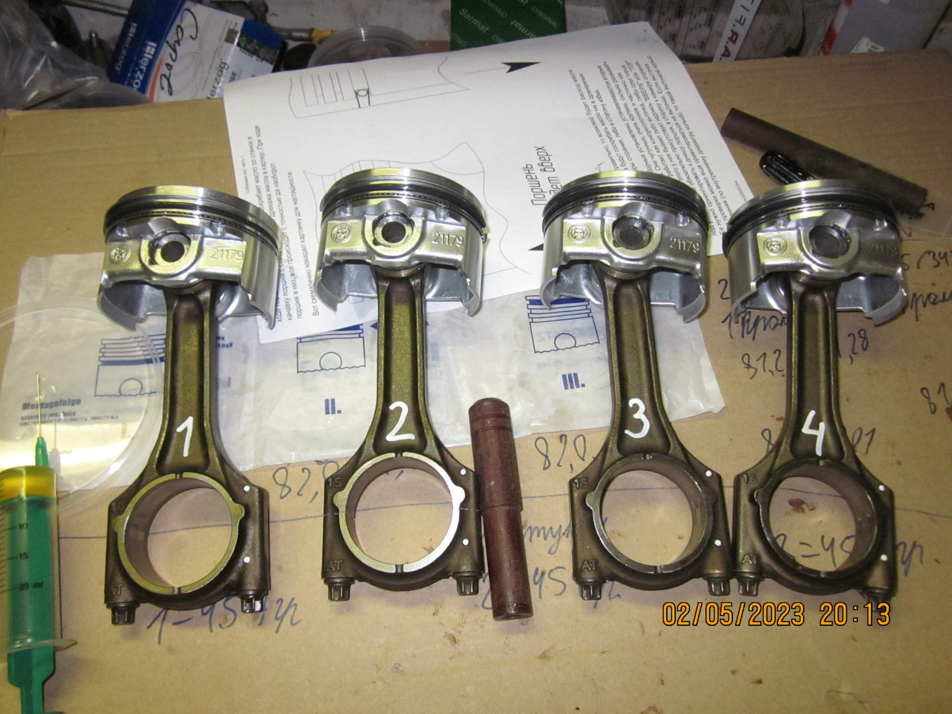

Перед сборкой вложил все поршневые кольца в цилиндры: зазоры в стыках по 0,35мм, в самый раз, и ничего подпиливать не надо.

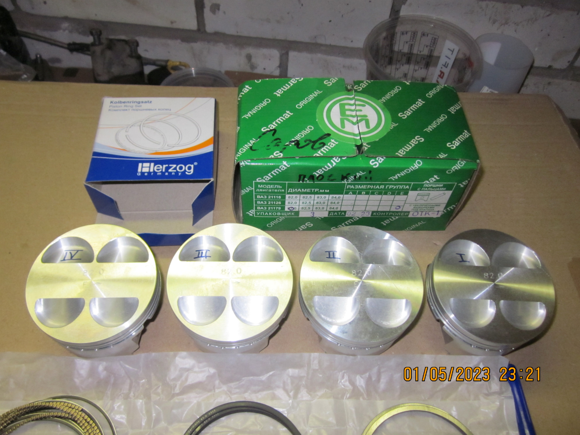

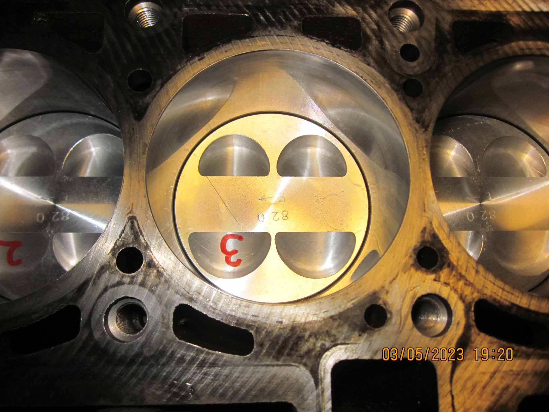

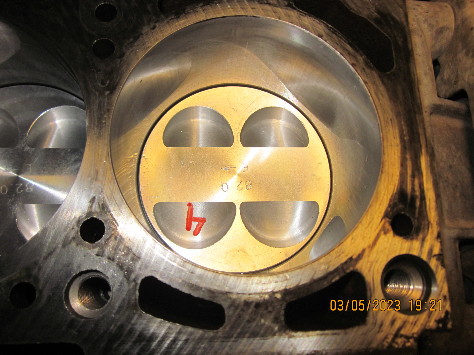

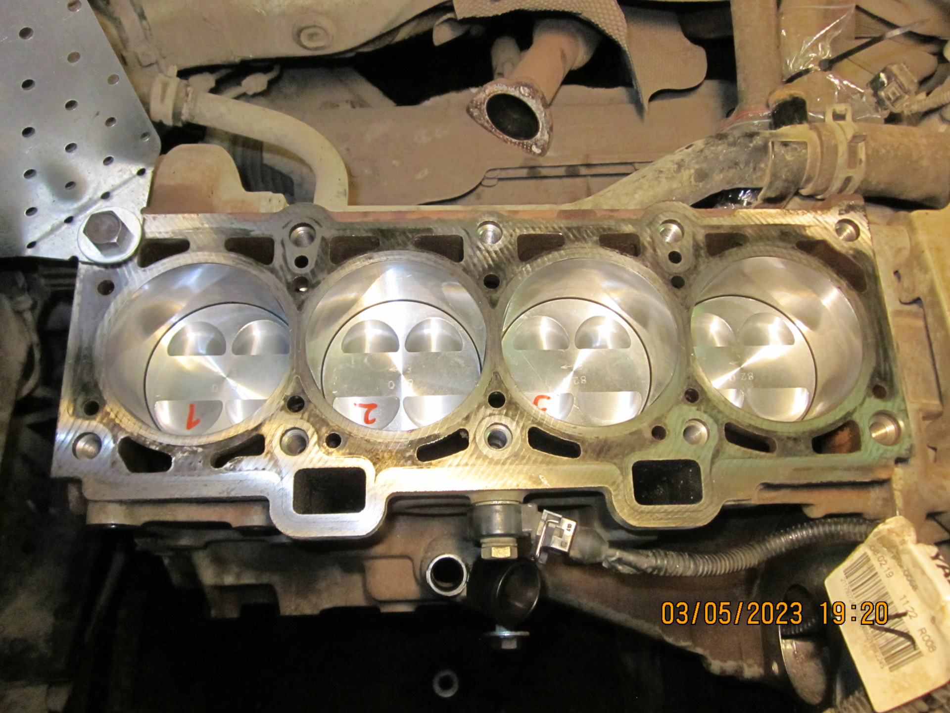

Провёл что-то вроде селективной подборки поршней к цилиндрам: вставлял поршни в разные цилиндры, и пытался понять, какой поршень куда лучше ставить. Потратил уйму времени, в итоге пришёл к выводу, что поршни практически одинаковые по размерам, как, впрочем, и цилиндры.

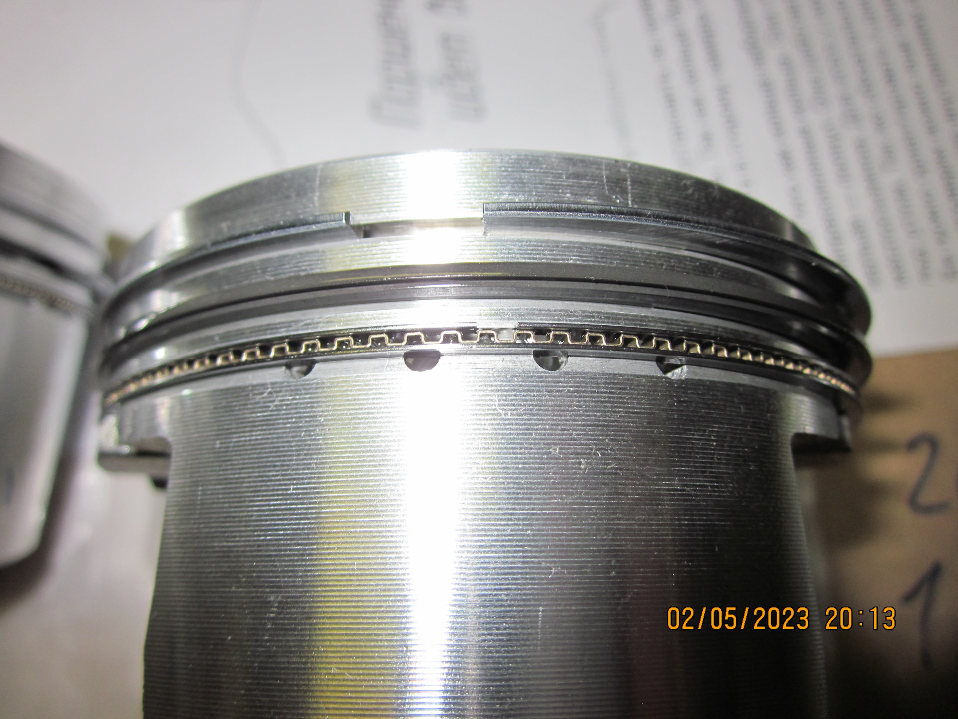

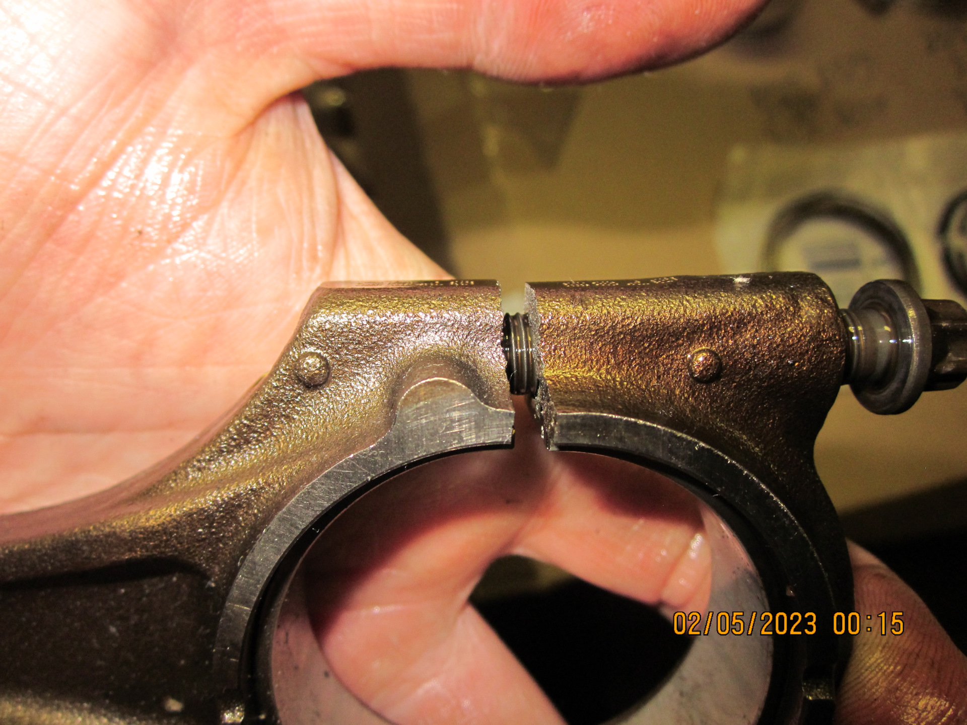

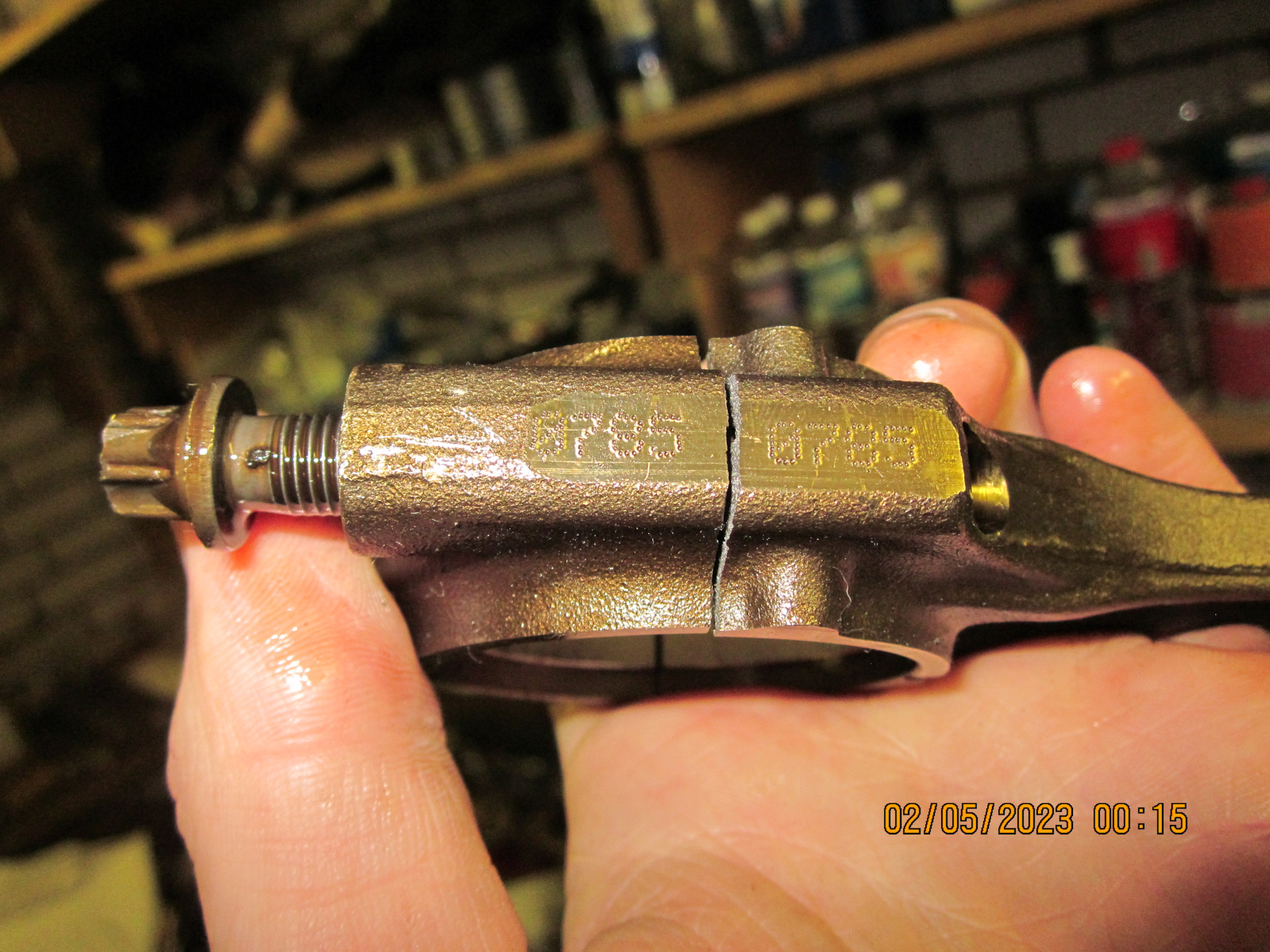

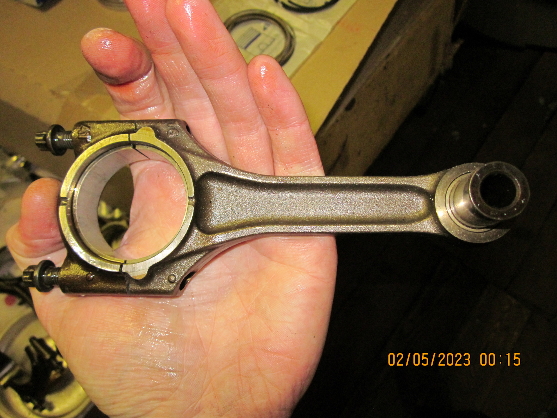

Перед сборкой низа внимательно изучил мануал. Сборка шатунов, как оказалось, не настолько сложное мероприятие, этому посвятил данное видео:

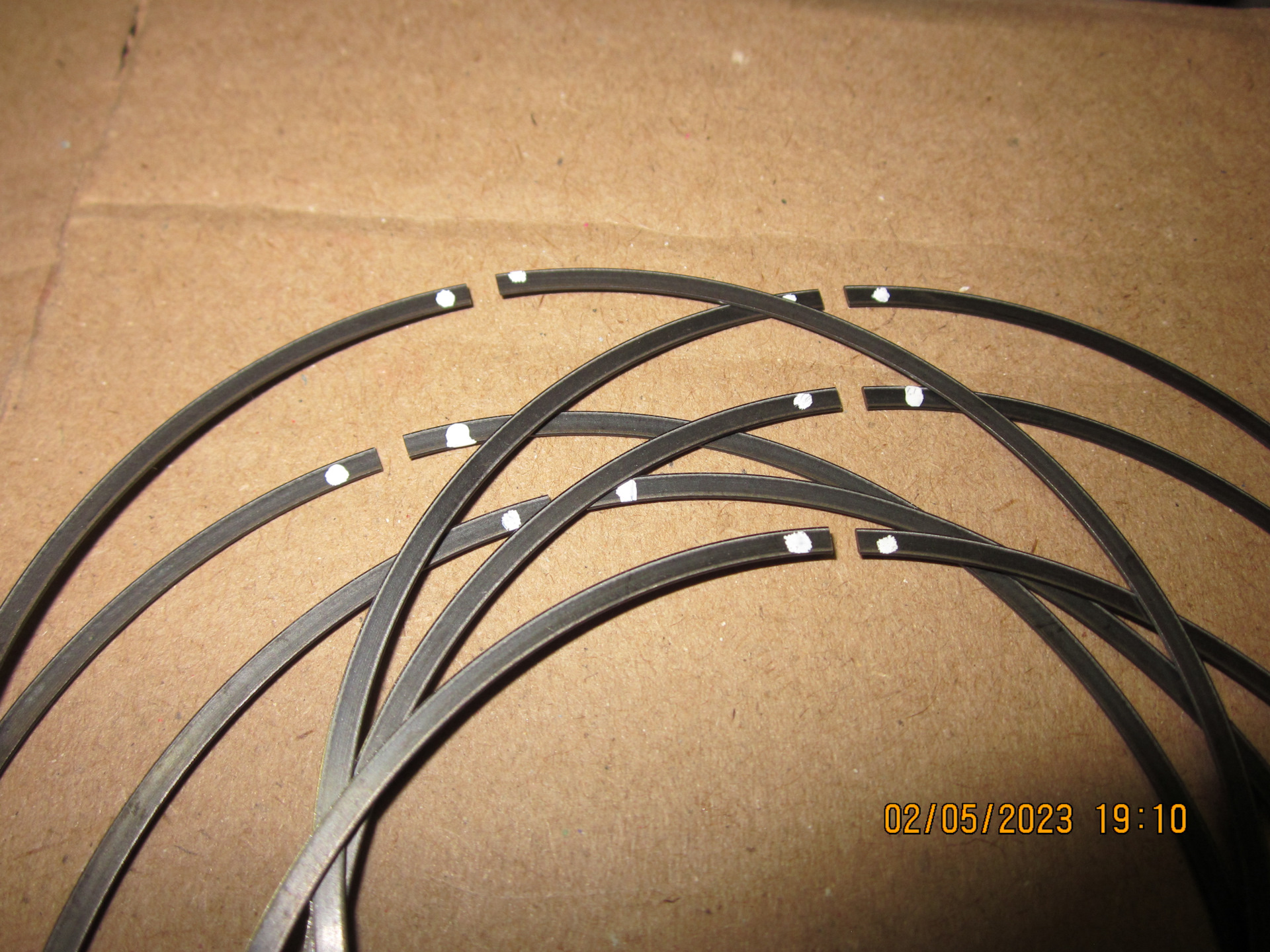

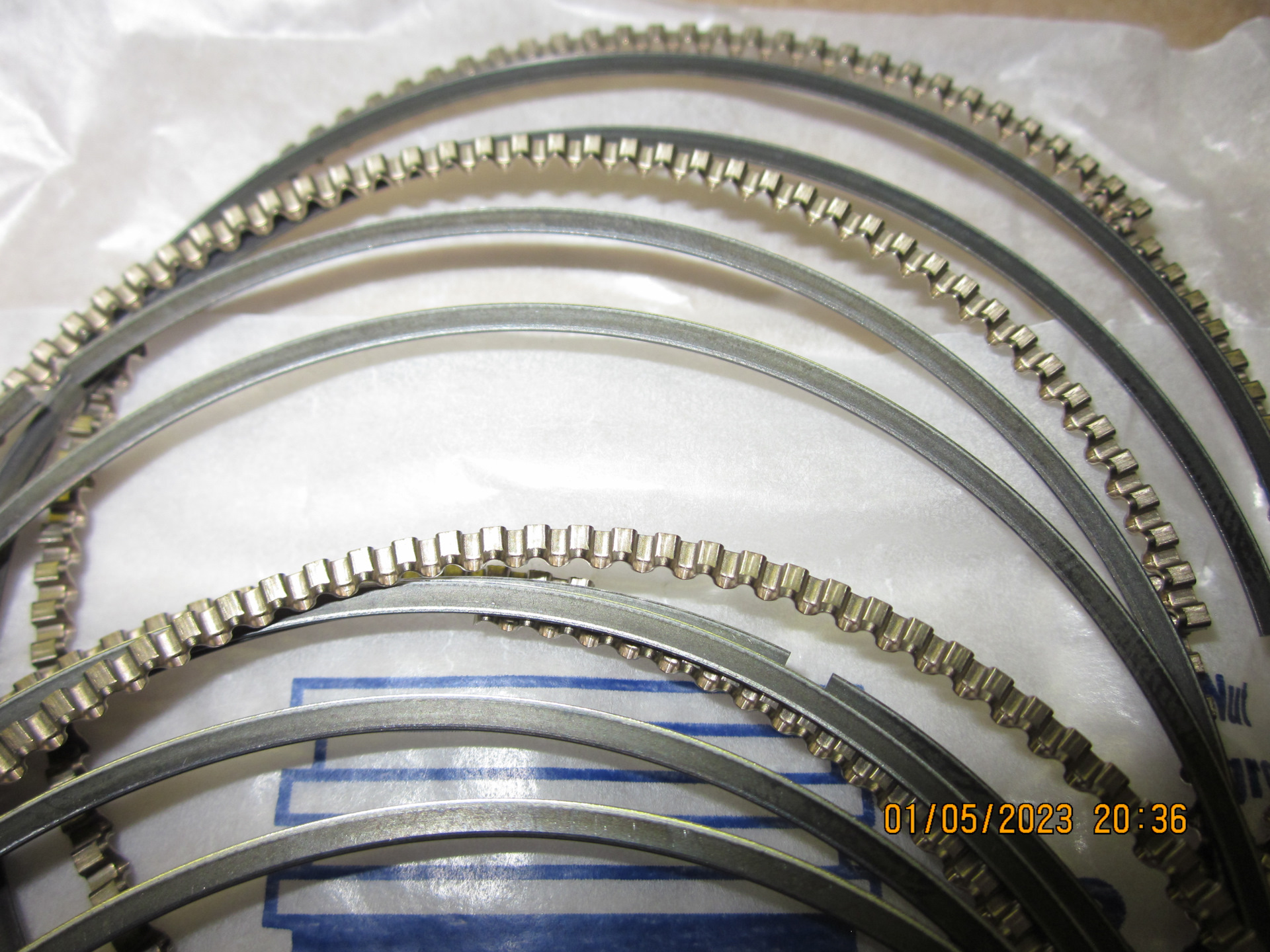

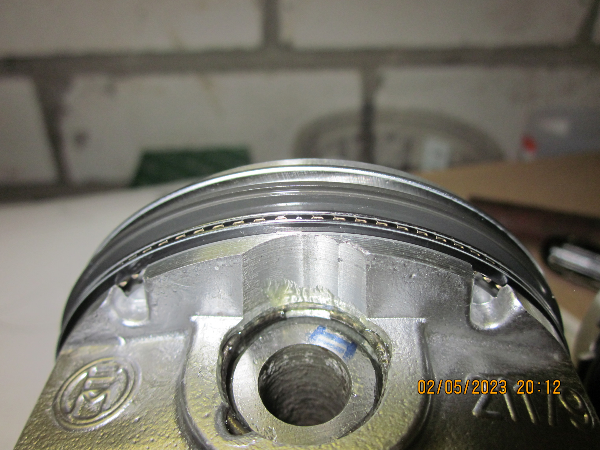

Насчёт сборки поршневых колец с поршнями руководствовался следующим мануалом: www.drive2.ru/b/2089749/
Все наборные маслосъёмные кольца были проверены по оной методике, и таки да, они реально всегда выгибаются в одну сторону. Даже промаркировал их белым маркером для удобства сборки.
С позиционированием стыков поршневых колец пришлось повозиться, но это мелочи.

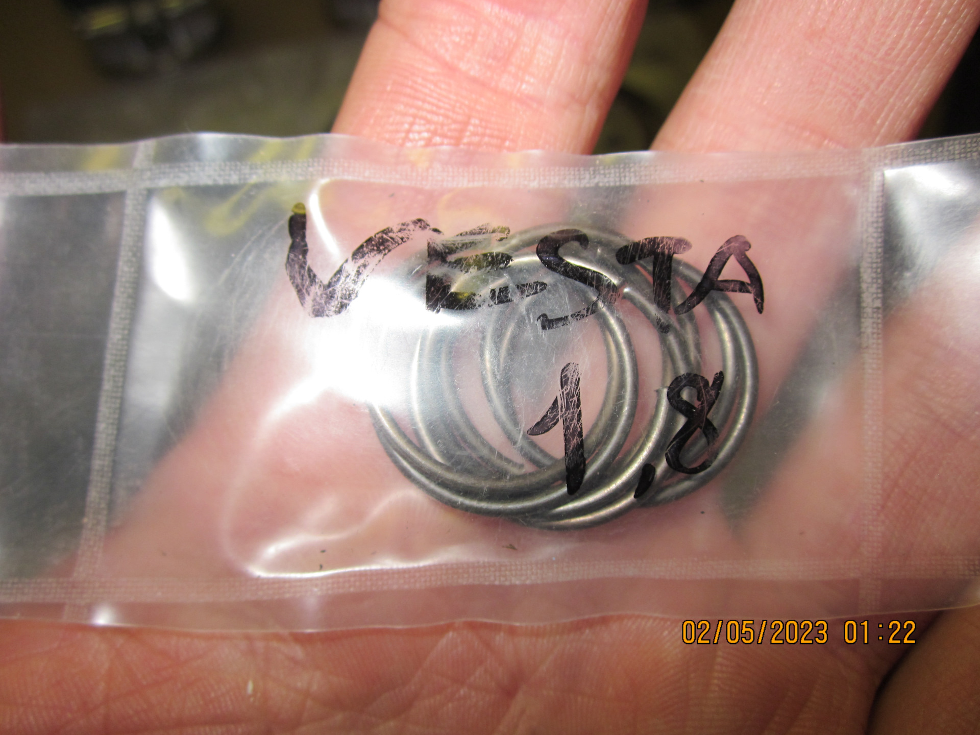

Ну а с монтажом поршневых пальцев и их стопорных колец никаких трудностей не возникло.

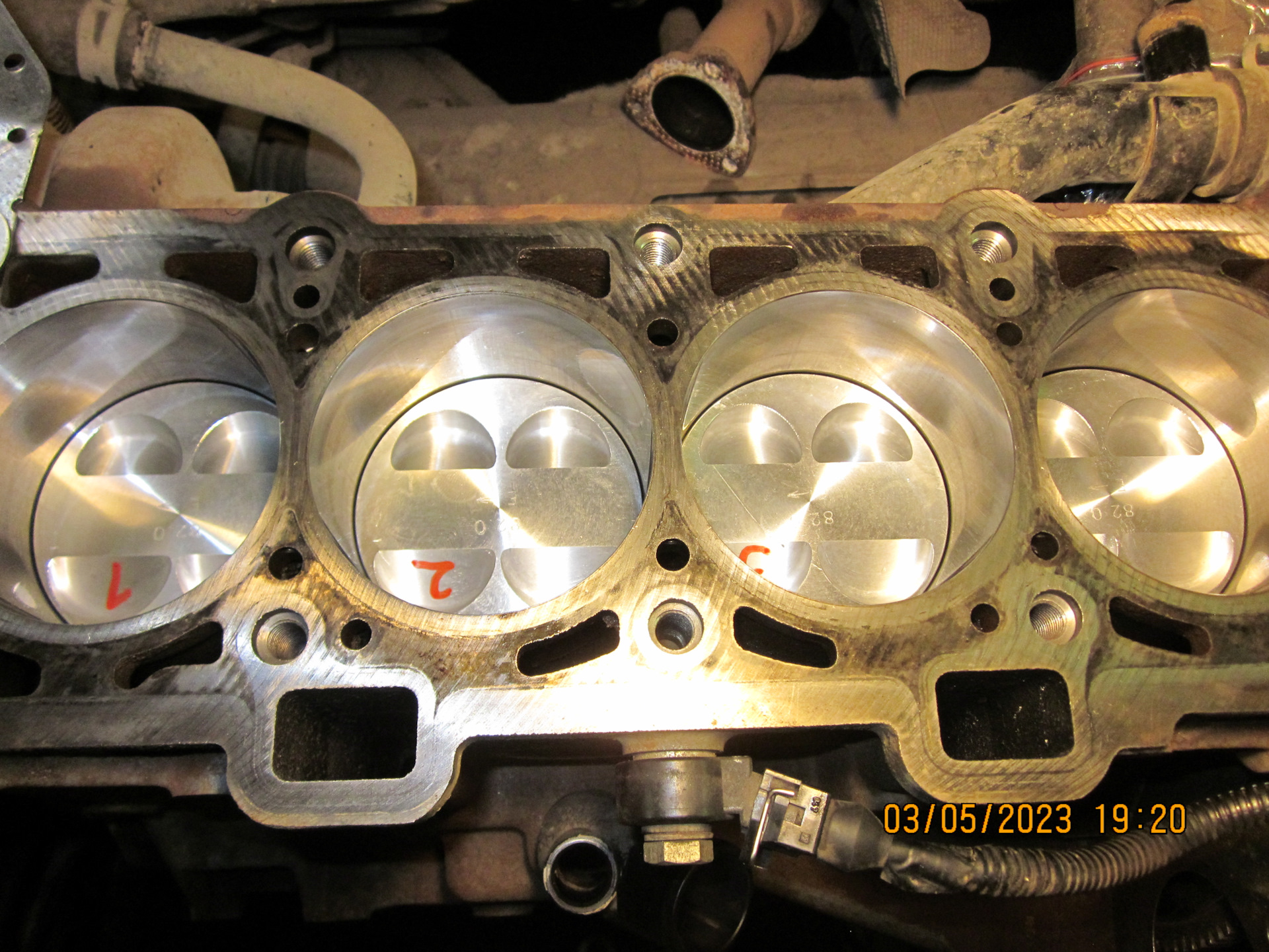

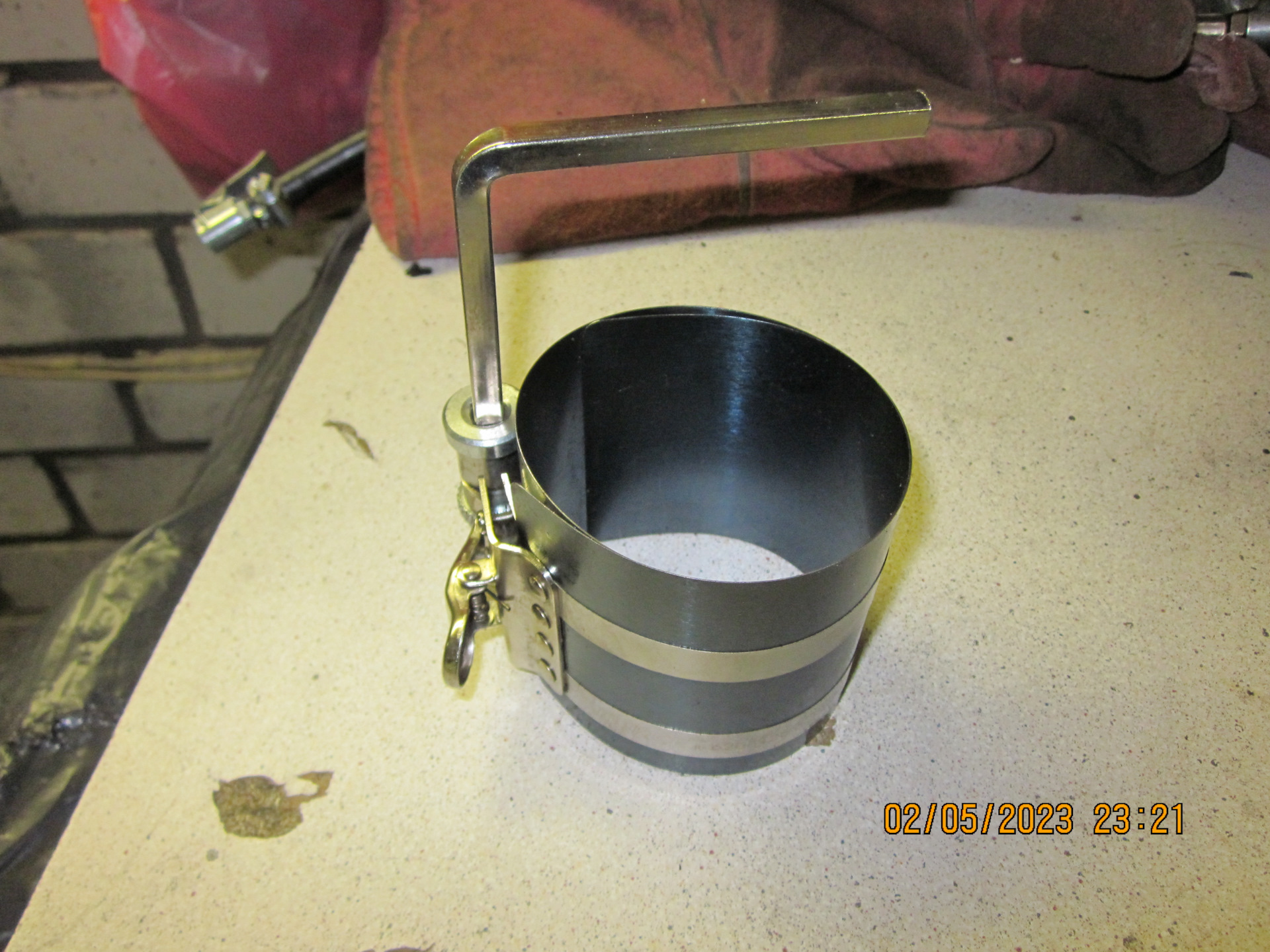

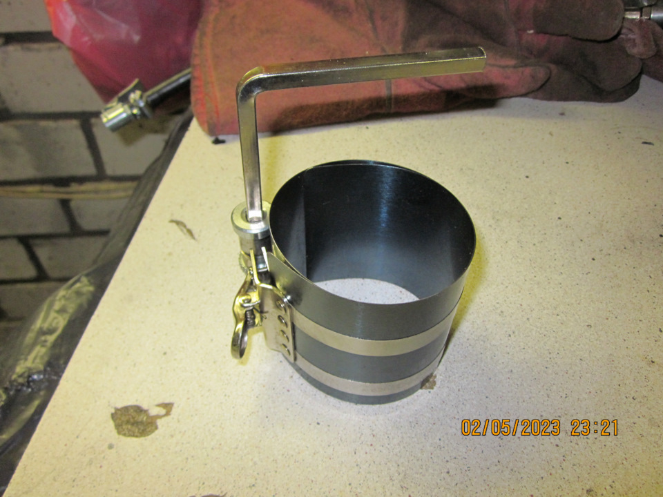

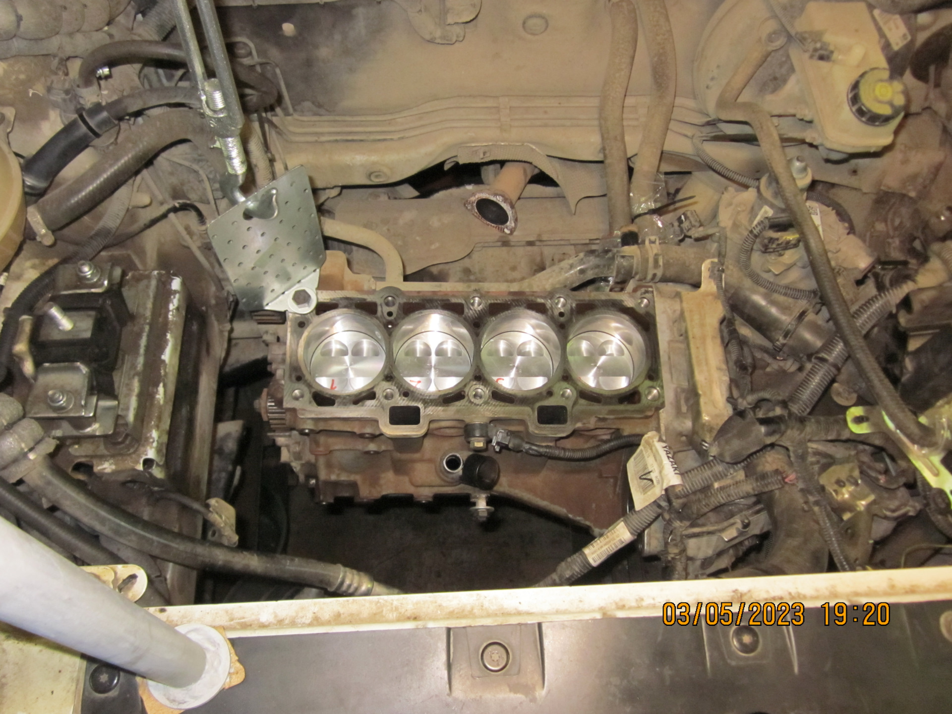

Поршни в цилиндры аккуратно загнал оправкой, оставшейся ещё со времён капиталки Киа Шума. Поршни вошли плотно, никакого стука на перекладке (как было в стоке) нет и в помине.
Ну и нюанс по сборке. Все подшипники скольжения были смазаны монтажной пастой ВМП; поршневые кольца, их канавки в поршнях и стенки цилиндров обычным моторным маслом 5W-40.

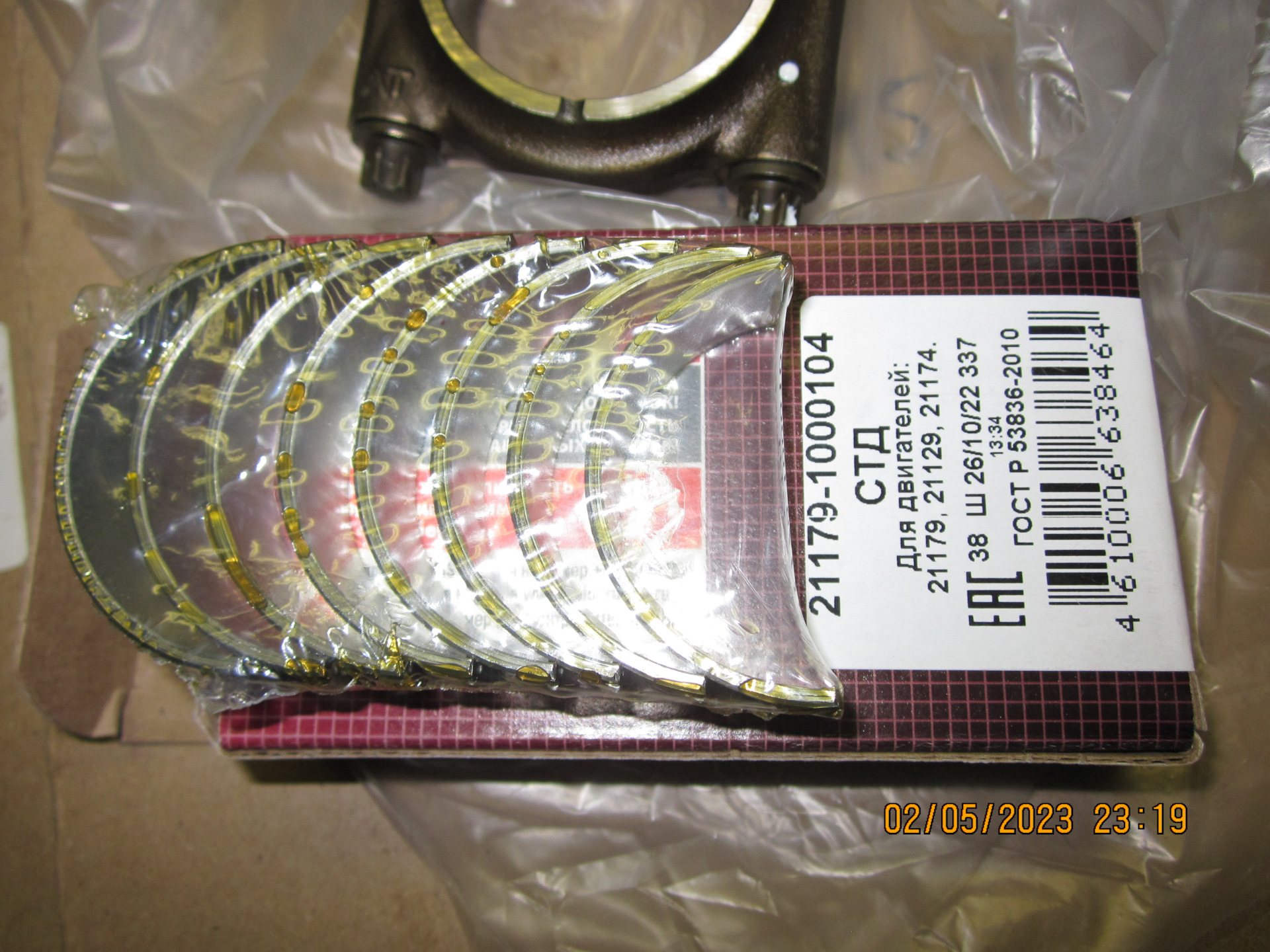

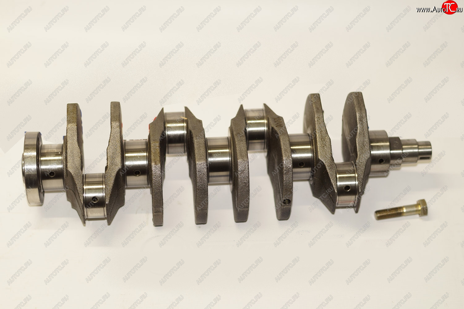

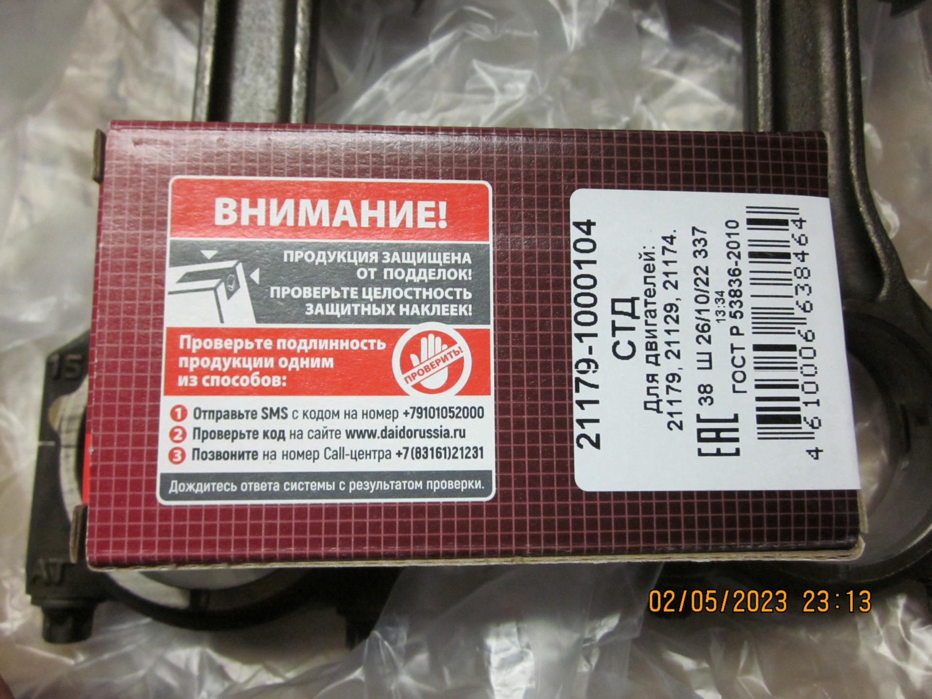

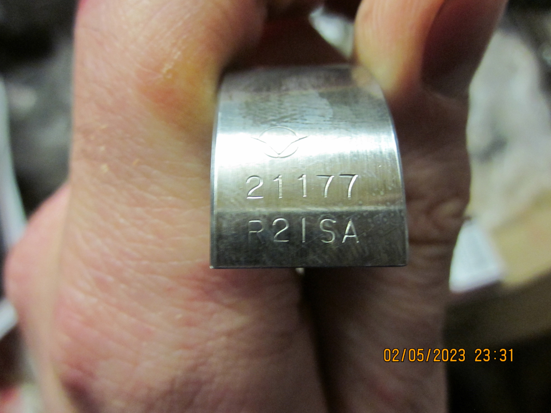

Зарисовка насчёт шатунных вкладышей. Когда озаботился их закупкой не нашёл информации насчёт того, какой артикул соответствует нужной мне 2-ой размерной группе (указана на фланце КВ, обращённом к маховику). Не нашёл ничего лучше кроме как связаться с заводом-изготовителем, а именно с Дайдо Металл Русь (ЗМЗ), написал им письмо на электронную почту. Вскоре мне позвонила девушка, представилась представителем Дайдо Металл Русь и поведала следующее. На конвейер поставляются вкладыши 3-ёх размерных групп (не путать с ремонтными размерами!), а в розничную продажу поставляются только вкладыши 2-ой размерной группы, которые также можно применять и для 1-ой, и для 3-ей размерной групп. И артикул шатунных вкладышей для мотора ВАЗ21179 соответственно один: 21179-1000104. Я попросил продублировать артикул сообщением на электронную почту, что и было сделано представителем.
« Добрый день!
На двигатель VAZ 21179 устанавливаются шатунные вкладыши под номером 21179-1000104.
Под номинальный размер комплекта вкладышей диаметр шейки коленчатого вала должна быть от 42,896 до 42,984 мм.
Перед заказом вкладышей рекомендуем измерить диаметр шейки коленчатого вала.
Благодарим за выбор нашей продукции.
С уважением / Best regards,
Екатерина Лучкина / Ekaterina Luchkina
Специалист по маркетингу / Specialist Sales&Marketing Department
ООО «Дайдо Металл Русь» / Daido Metal Russia LLC »
В общем, обратная связь работает, да и вкладыши неплохие по качеству, могу рекомендовать.

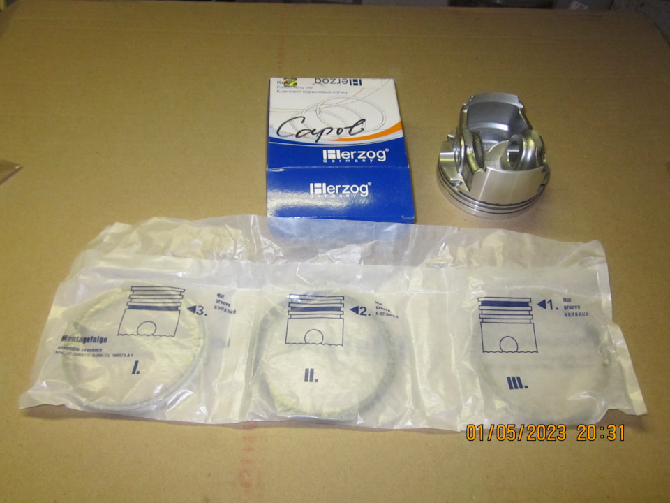

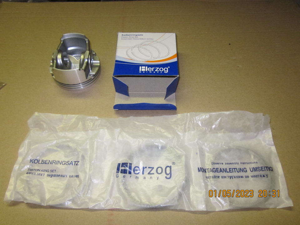

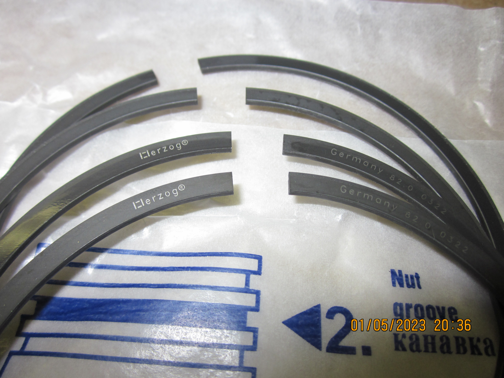

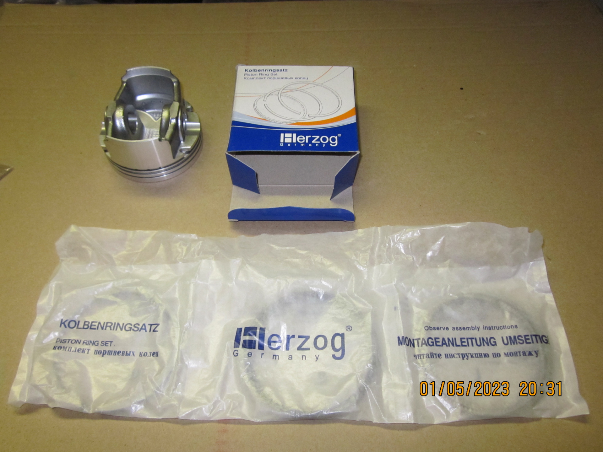

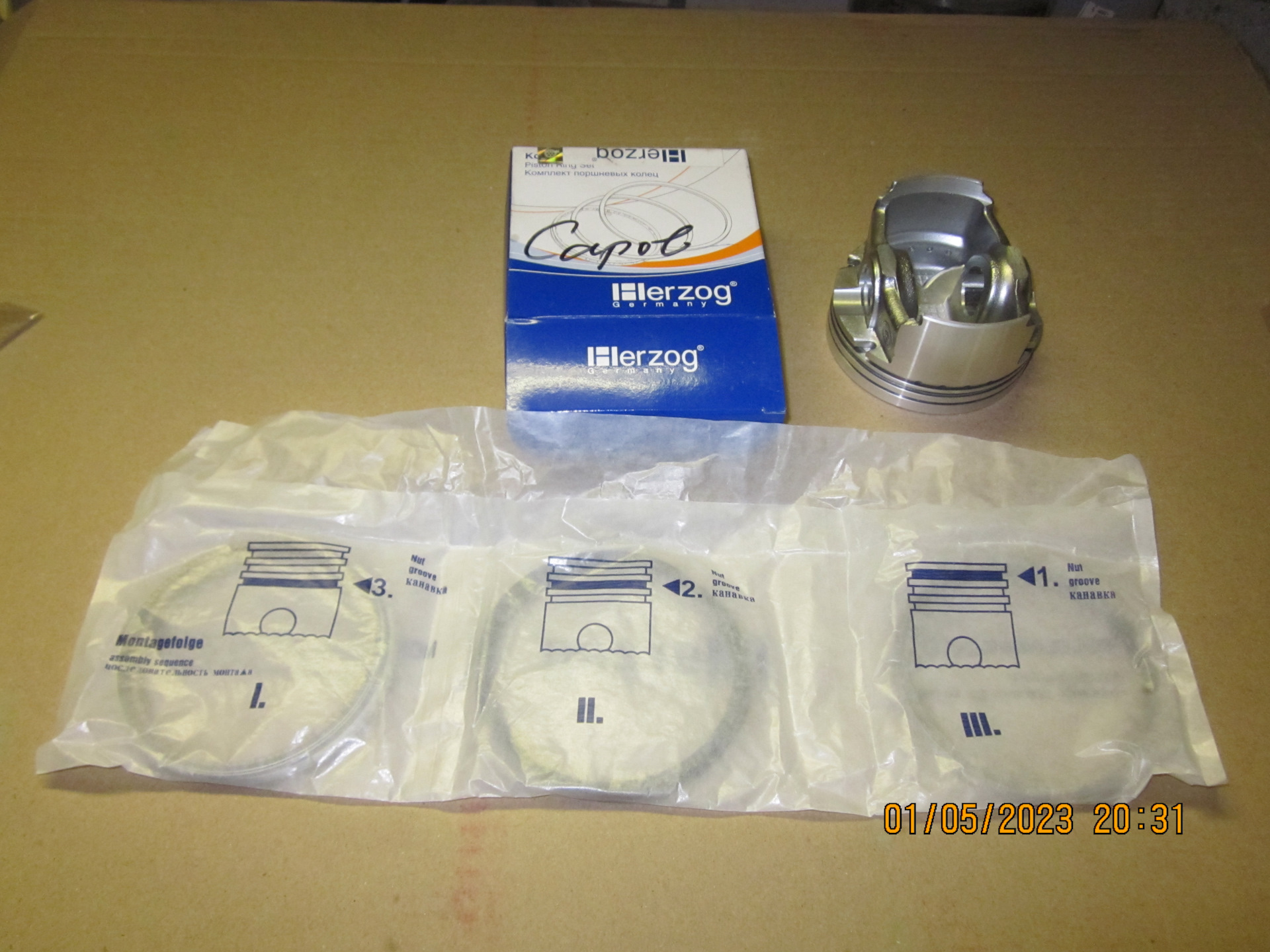

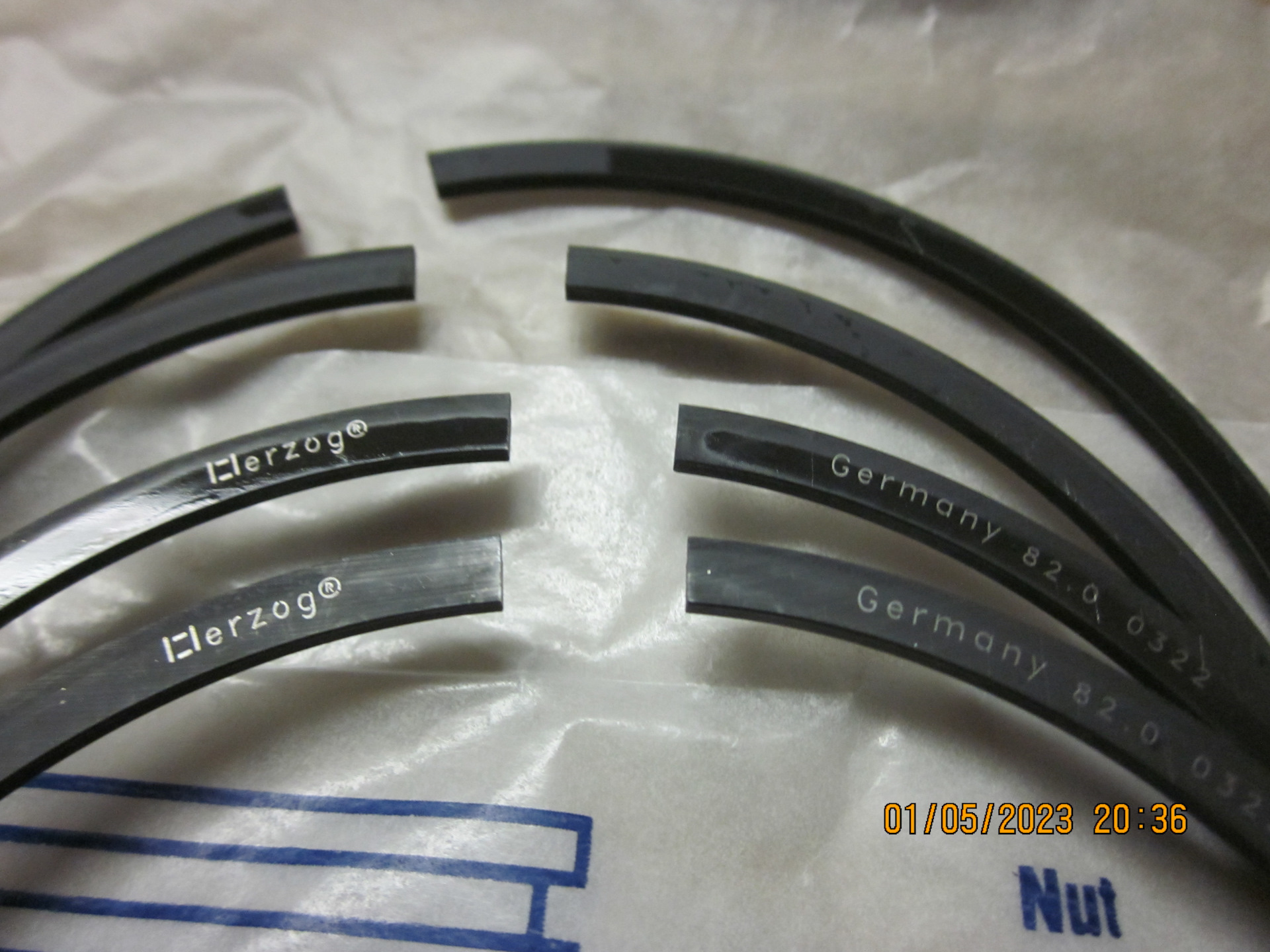

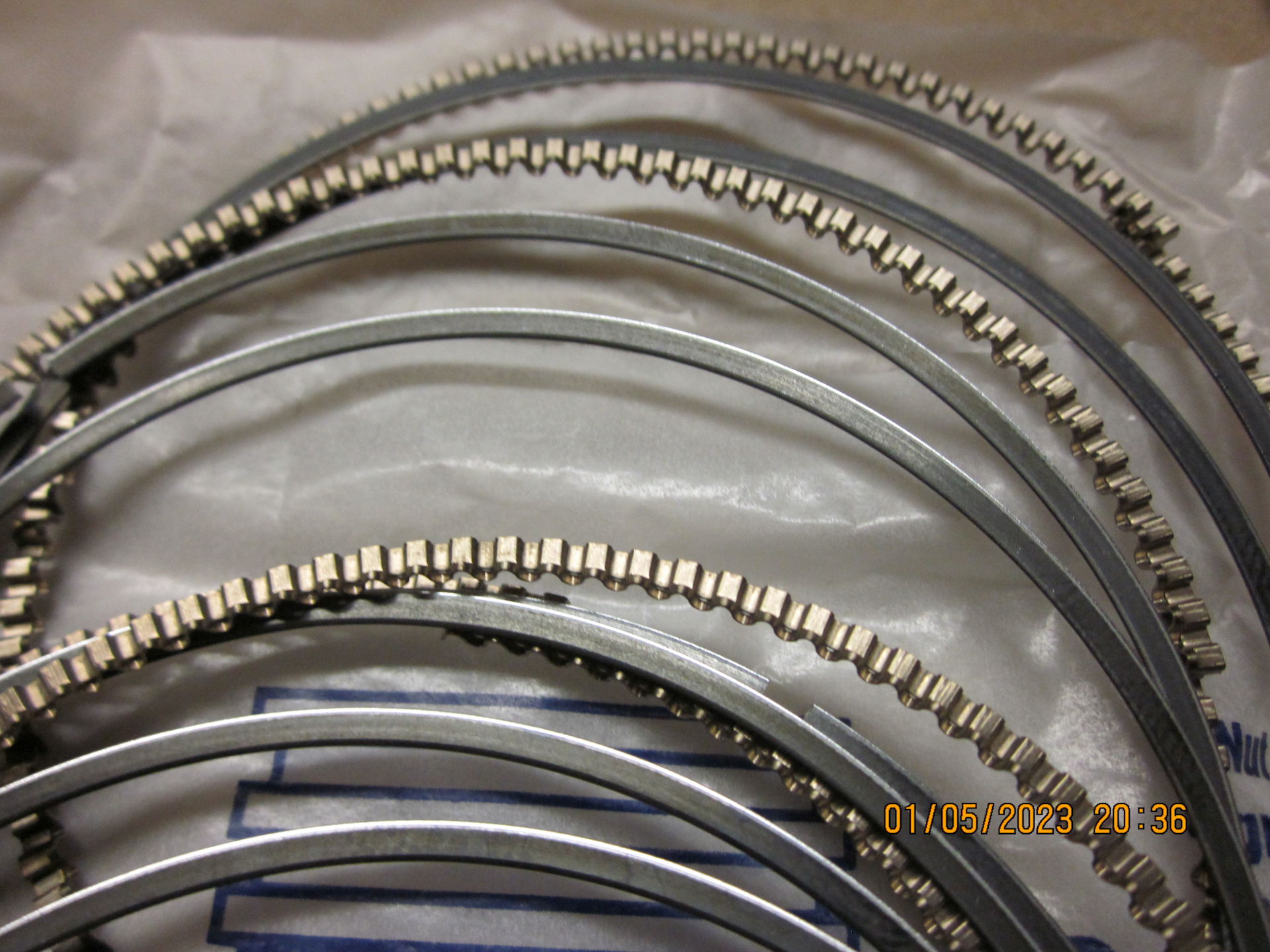

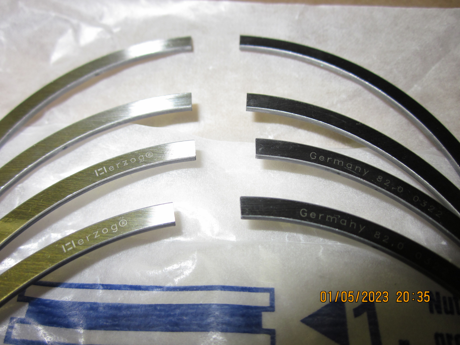

Поршневые кольца HERZOG, маслосъёмные кольца наборного типа с одним фигурным радиально-осевым расширителем (стоковые были коробчатые); нижние (толстые) компрессионные кольца скребкового типа (стоковые были обычные).
По поршням и поршневым пальцам Сармат отдельно не оговариваюсь, на эту тему есть отдельный отчёт: www.drive2.ru/l/669771907180026361/
Остальные подробности на фото.

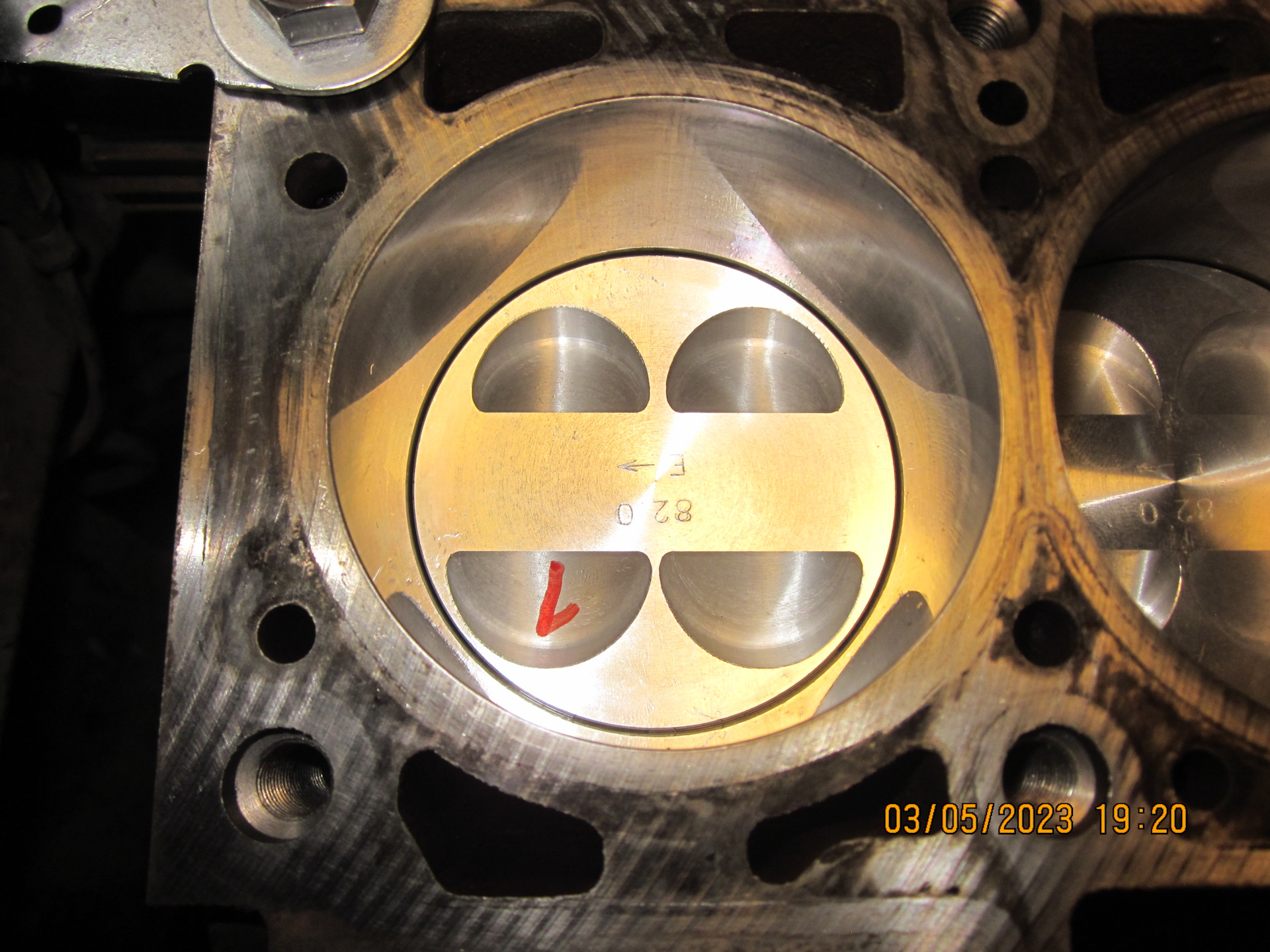

Добрый день! Степень сжатия засчет чего уменьшилась?
СЖ снизили за счёт поршней. Обычно, когда ставят безвтыковые поршни с увеличенными цековками под клапаны, на головках поршней имеются вытеснители, они компенсируют объём камеры сгорания и СЖ получается сопоставимая как и со стоковыми втыковыми поршнями.
А на поршнях Сармат по моему заказу выполнили и цековки увеличенной глубины (можно подкинуть тюнинговые распредвалы с увеличенным подъёмом клапанов), и при этом вытеснитель не сделали, тем самым объём КС увеличился, а СЖ снизилась.
После капиталки детонацию ни разу не слышал, в т.ч. на АИ-92.
Привет, как кольца? Расход присутствует?
Приветствую. Как кольца ХЗ — не вскрывал ещё пока ;)
По поводу расхода на угар, недавно появились точные цифры: 145мл/1т.км. Пробег после капиталки 32,5т.км.

Здравствуйте. Хочу такие кольца взять. Как Вам они? Что скажите на счёт стк поршней? И последний вопрос — на поршне в канавке 4 отверстия. Это так было? Или Вы досверлили?
По кольцам ещё рано судить, пробежал меньше 18т.км. после капиталки. Про СТК ничего не скажу, не сталкивался, но многие ставят СТК или Мотордеталь.
В поршнях Сармат в канавках маслосъёмных колец по 4 маслосливных отверстия с каждой стороны, т.е. 8 отверстий на поршень, так уже было, я ничего не досверливал. На стоковых поршнях ФМ было по 2 отверстия с каждой стороны (4 на поршень).
А где покупались кольца?
Я у Сармата их брал, попросил доукомплектовать ими посылку с поршнями и пальцами.
Блок не точился ? И Вы поставили поршня одной группы?При том, что на вазе в одном блоке может оказаться поршни а и с
Не-а, блок не растачивал. С завода стояли поршни групп В, В, А, В. Причём именно в 3-ем цилиндре было больше всего масла. Подкинул поршни групп Е и всё ОК.
Зазор же большой? Кольца сквозь поршни будут видны в цилиндре, а это опять масложор.
Поршни имеют конусообразную форму, т.е. они несколько меньше в диаметре в зоне поршневых колец. А вот юбки поршней вошли плотно, с минимальным зазором.

Шейка коленвала по краям не работает, поэтому и вкладыши уже.
Ну там они (вкладыши) прилично уже.
Подстава
В смысле?
Момент у мотора большой, шейка колена широкая и позволяет применить вкладыши пошире, а стоят узкие.
Да ну, брось, разве это момент — жалкие 170Нм, да к тому же на верхах, где с давлением масла нет проблем. Ну и если говорить насчёт именно вкладышей, то вот по ним нареканий ещё не слышал, чтоб у кого задрало на малом пробеге. Да и на моих ещё следы штампа остались, считай не до конца обкатку ещё прошли, хоть обратно ставь.
170 Нм это хороший момент. На старом опелевском 8 Кл. C20NE столько было, правда уже на 2600 оборотах. Ух, летал !
Вот, а на 1,8 заявлен пик момента на 3600об/мин, на низах на нём момент весьма скромный, иной раз от 1,6л. 16кл не отличишь.
Как мне нравится этот сериал…)))
Я вот думаю со своего дивана… – А зачем они придумали вкладыши уже чем сами шатуны? Они же реально уже на фото.
Видел кстати на Ютубе видео, где человек (немного странный, да) перед сборкой дорабатывает и вкладыши и поршни. Кто его дураком называет в комментах, а кто благодарит наоборот. Я задумался. Ссылка, если интересно
Да, вкладыши реально уже нижней головки шатуна. Наверное это для снижения трения, но это не точно. Хотя де-факто именно с вкладышами на этих моторах нет проблем, т.е. решение рабочее. Вот на ряде корейских ДВС да, есть проблемы со вкладышами.
