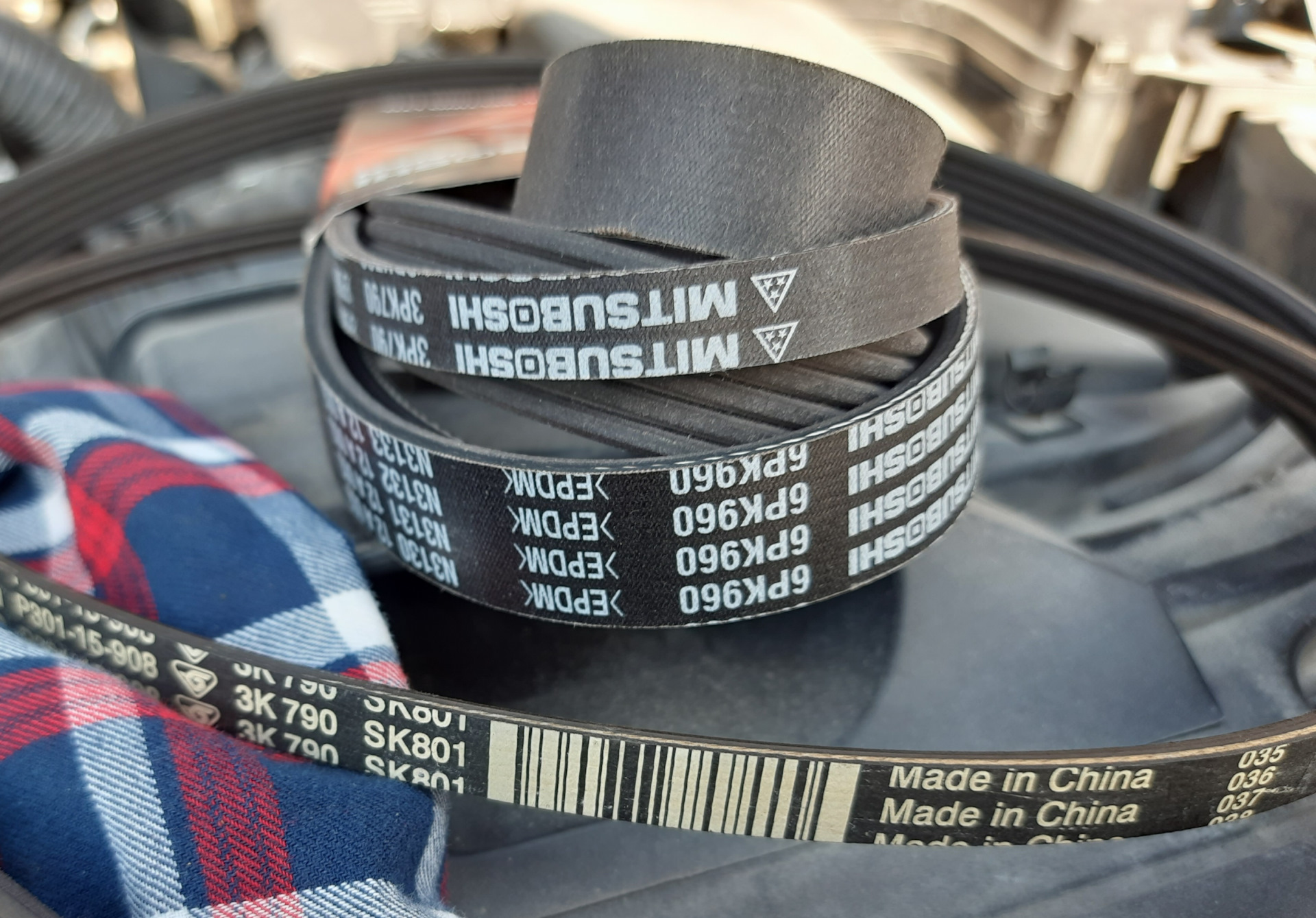

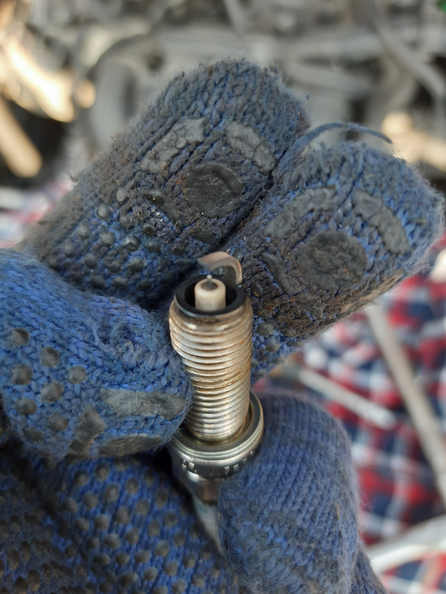

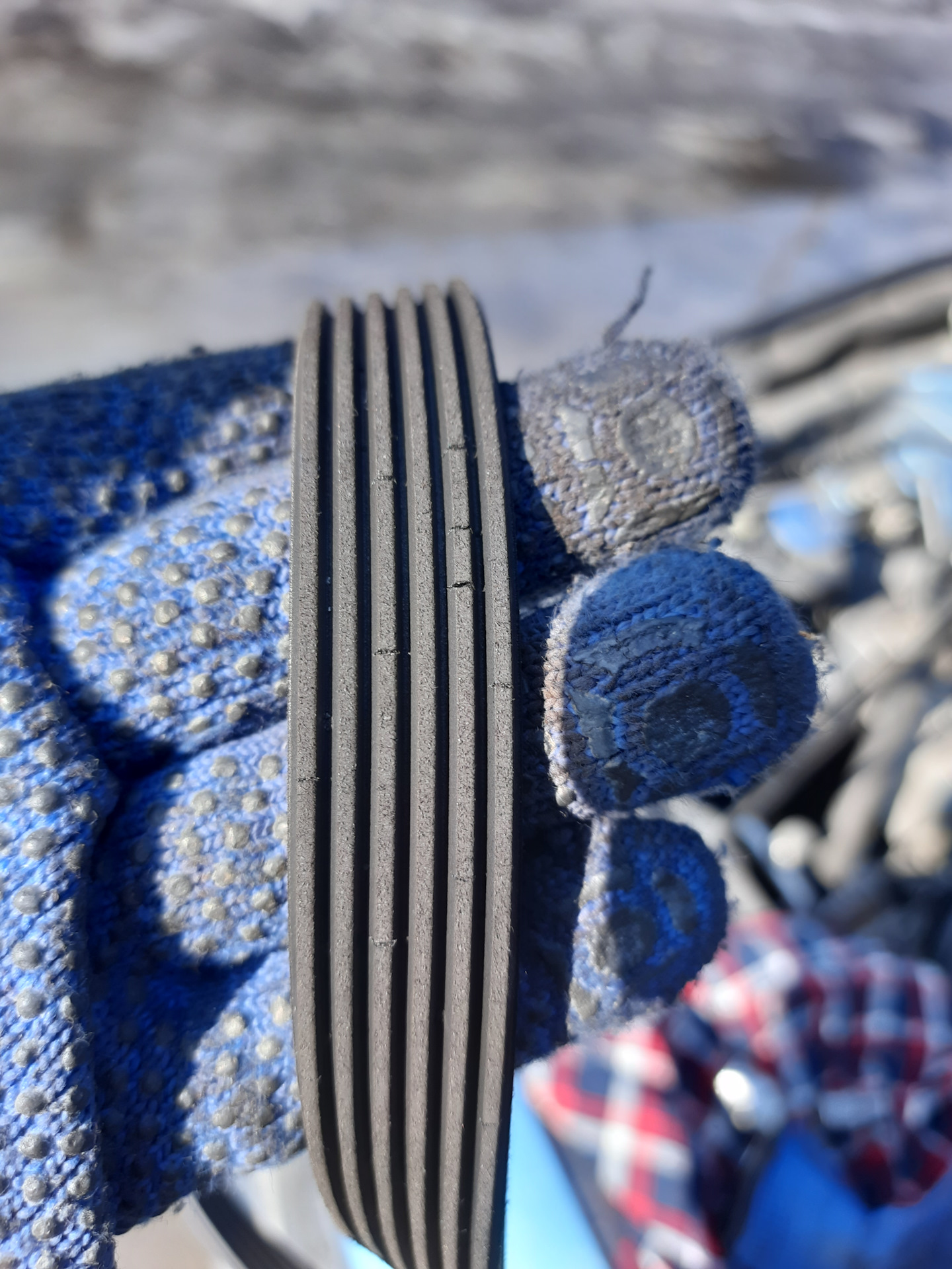

— были взяты ремни 6pk960 и 3pk790 mitsuboshi; — подшипник 6203rs2 koyo; — свечи WEEN 1230011. Зазор 1,1мм. Ценник 603p×4шт.

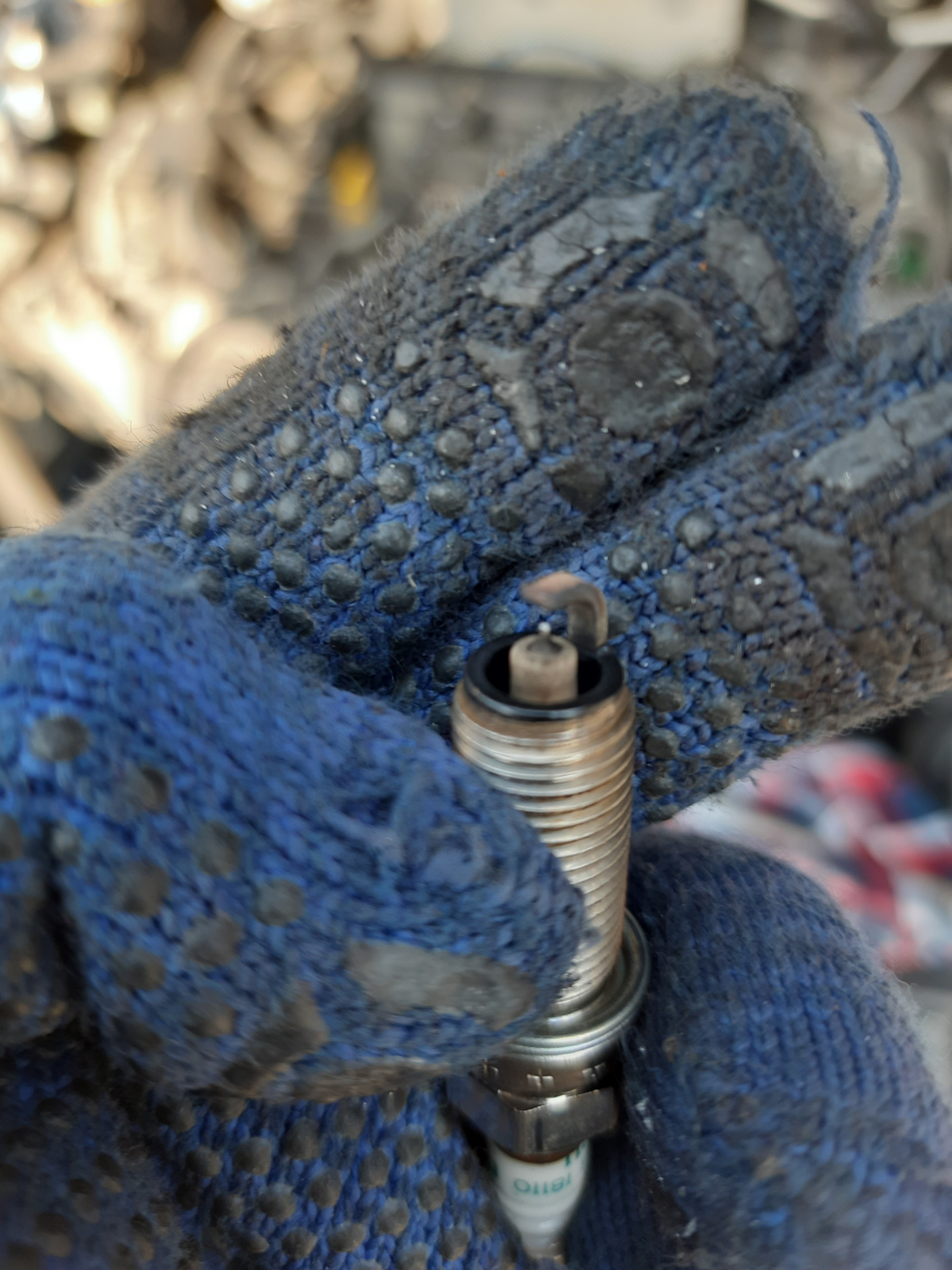

Старые свечи оригинал маZда, визуально живчики. Плюшкин сказал положить на полочку. Мало ли… Ремешки старые утянул и кинул к запаске. Пусть будут.

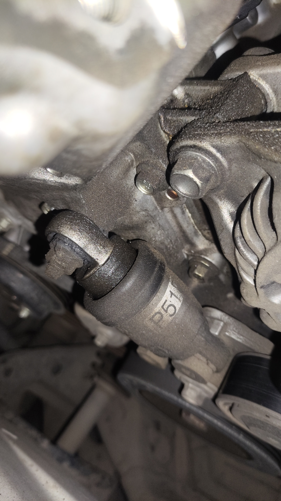

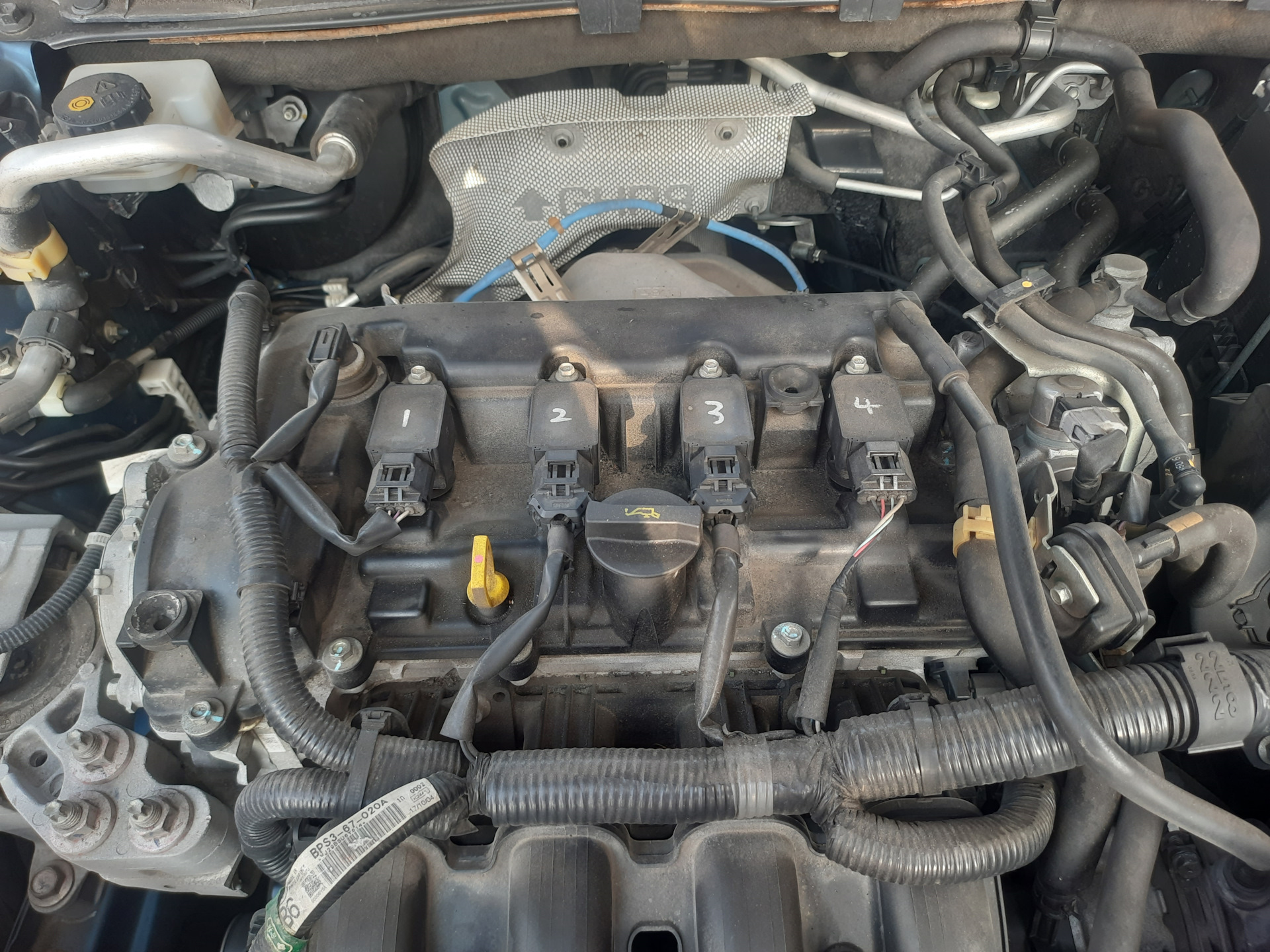

Скинул крышку, увидел привет из япии. Педантичный яп катушечки подписывал при смене свечей. Ну милота же? ))

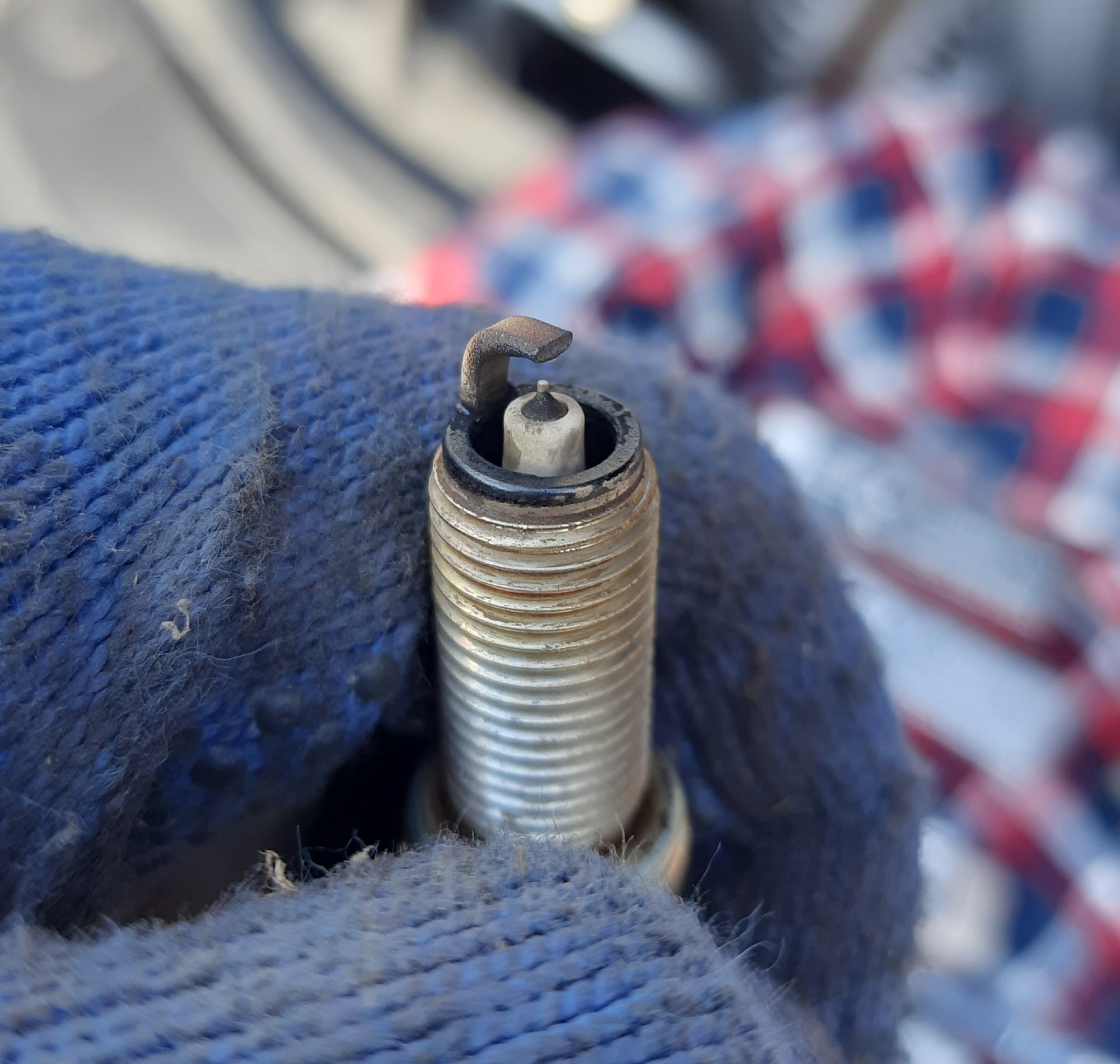

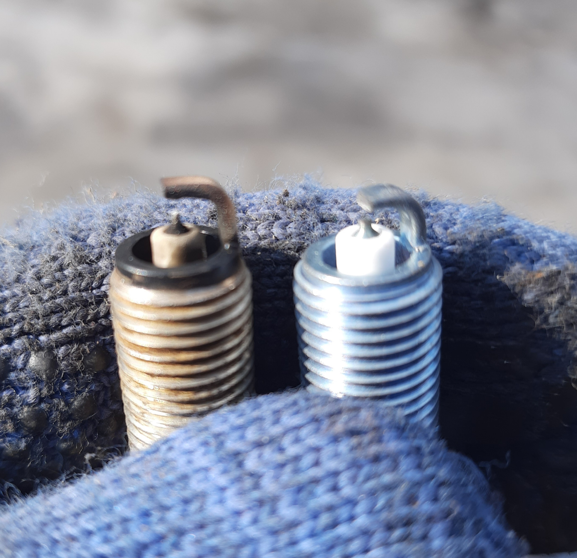

1й цилиндр сравнение прказало, что в свечках зазоры уплыли, но выглядят достойно
2й
3й
4й
РемешкиЕщё походит соточку)

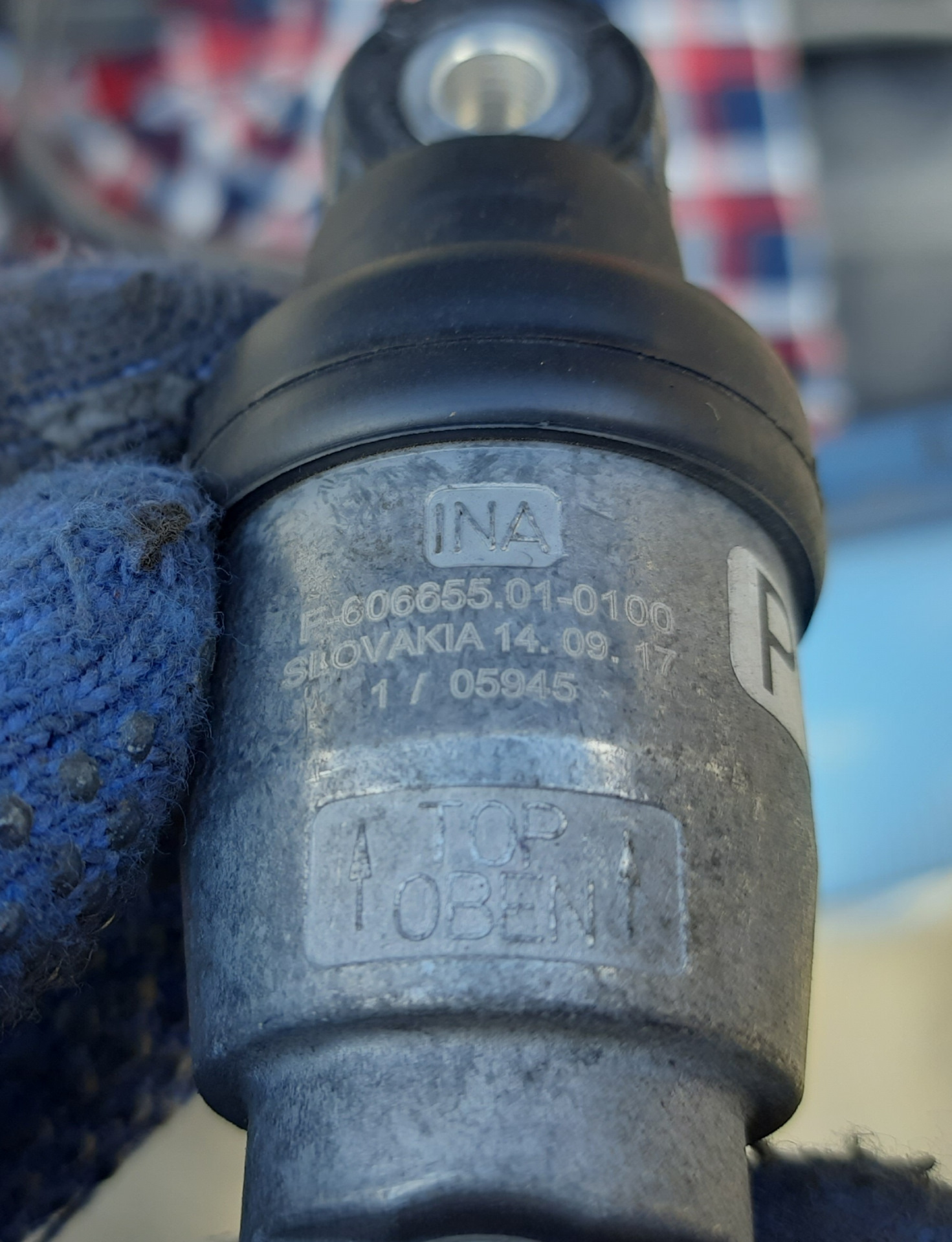

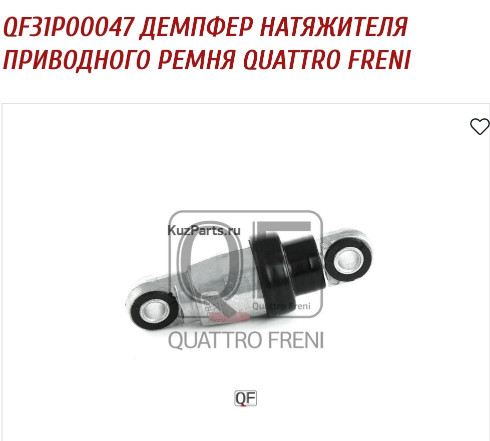

Может кто то такую штуку отдельно заказывал? Ну правда, зачем всю деталь менять, там ломаться нечему, кроме подшипника и этого демпфера. Вся деталь оригинал у меня вылазит в 15килорублей, думаю перебор
В качестве примера, демпфер. А ролик там стандартный, ищется на ура. Размеры 65мм диаметрм внешний, 25мм ширина, внутри 6203rs2 подшипник, диаметр внутренний 17мм. PT33400B Ролик натяжной — в качестве примера

Приветствую, у меня этот демпфер весь в масленном налете. Он с пружиной или маслом внутри?
Приветствую! Если верить тырнетам — гидравлика. Сам не разбирал, поэтому ни подтвердить, ни опровергнуть не могу
Izold
Такая же ситуация…
