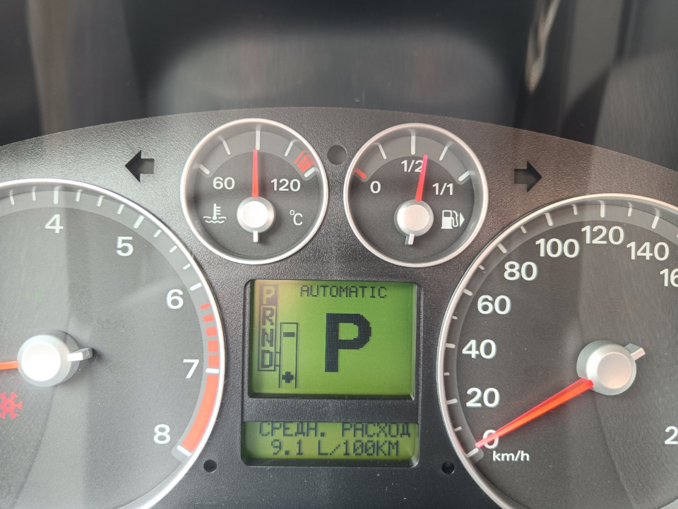

Решил сделать отдельную запись посвященную расходу топлива.
Т.к. в моих руках (частично и периодически) это первая иномарка, да и еще с таким огромным мотором на целых 2 литра, то отдельную любознательность я проявляю к аппетитам этого автомобиля.
За месяцы эксплуатации автомобиля в зимнее время года, после всех эпопей связанных с поездками в сервис на эвакуаторе было замечено, что автомобиль любит кушать высокооктановый бензин в больших количествах.

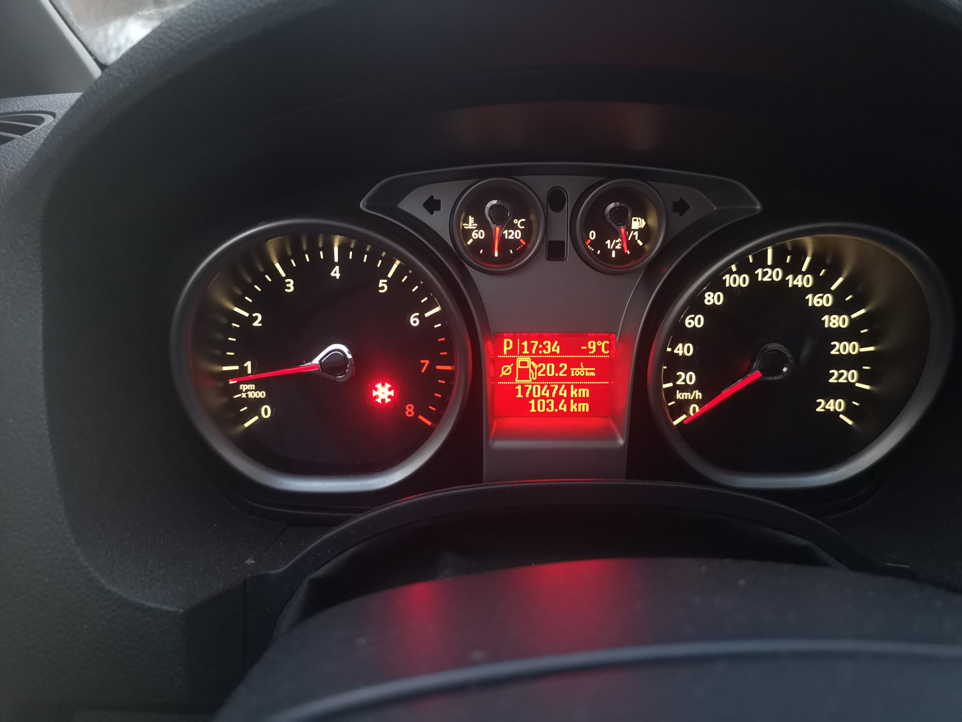

Если верить бортовому компьютеру, то в последнее время расход топлива потихоньку переваливает за 18 литров.
При средней скорости автомобиля в 13-14 км\час. Это с учетом прогревов и ежедневным поездкам по пробкам. Хотя по ощущениям основного пилота и моим личным, показатель расхода топлива явно сильно занижен и близится к 20-25 литрам. По крайней мере, за поездку в пару десятков километров можно наблюдать как стрелка уровня топлива медленно, но верно движется к 0.
К примеру на моем Chery это совсем незаметно, хотя может быть, потому что на нем цифровая индикация в виде кубиков (или как-то иначе это называется).

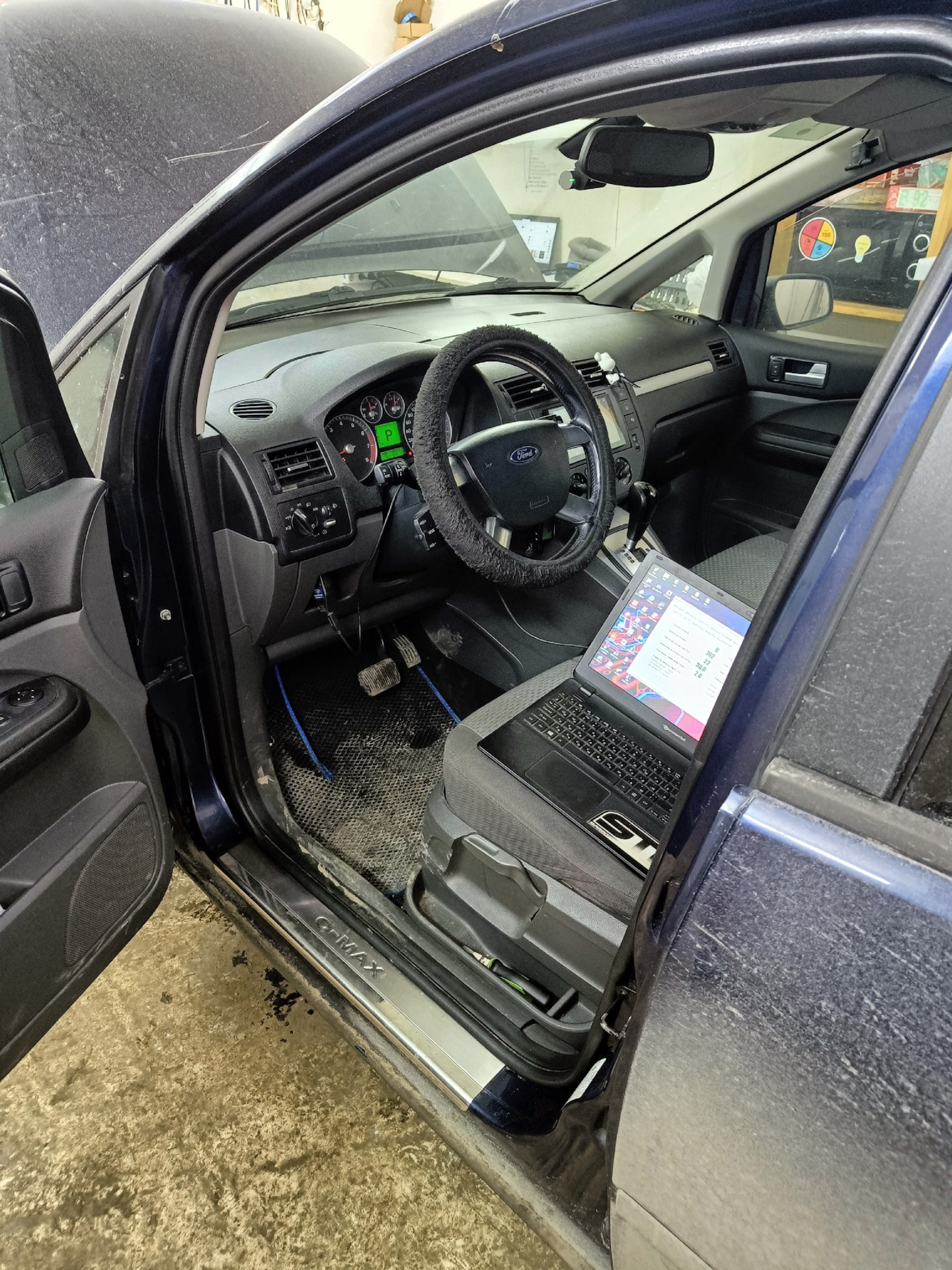

В конечном счете было решено найти специалиста по диагностике и съездить к нему за советом.
Такой мастер в итоге был найден на другом конце города и в минувшую субботу я к нему и отправился.
Кстати до сих пор не знаю, можно ли этом ресурсе выкладывать ссылки на магазины\сервисы и т.д. (подскажите, если кто знает). Так бы выложил координаты мастера, вдруг кому-нибудь пригодится.
Вердикт мастера, что все показания в норме и расход топлива при такой средней скорости, пробегу двигателя, его объему, положению звезд на небе находится в норме.
Дополнительно мастер вывел на моей приборной панели индикацию мгновенного расхода и предложил проехаться по трассе, чтобы посмотреть самостоятельно как меняется расход.
Т.к. мастер мне попался, который разбирается в автомобилях марки Ford, то я задал ему еще множество вопросов, которые меня волновали.
Для себя сделал определенные выводы и уже закупил некоторые запчасти, чтобы попасть конкретно к нему в гараж на обслуживание.

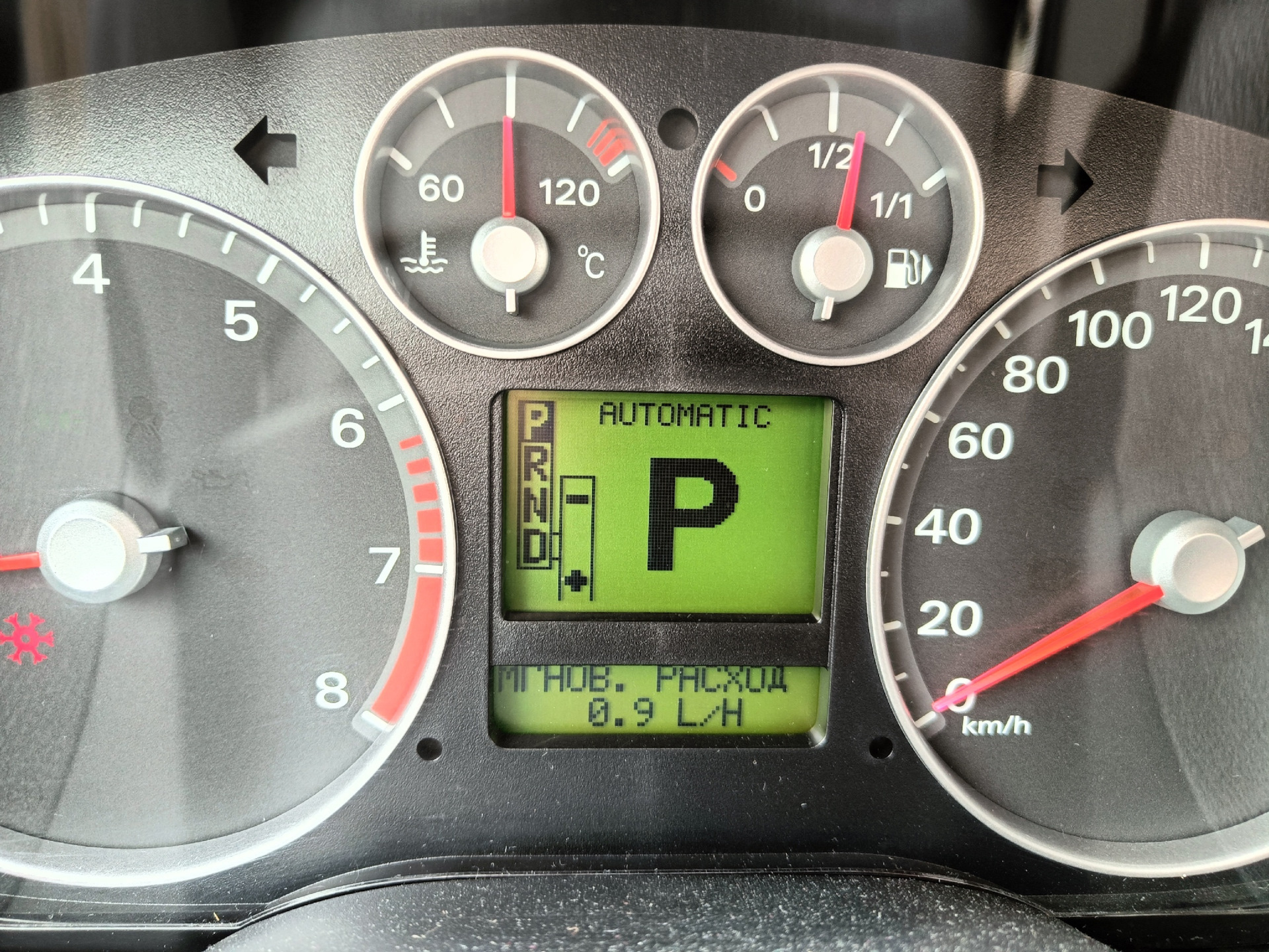

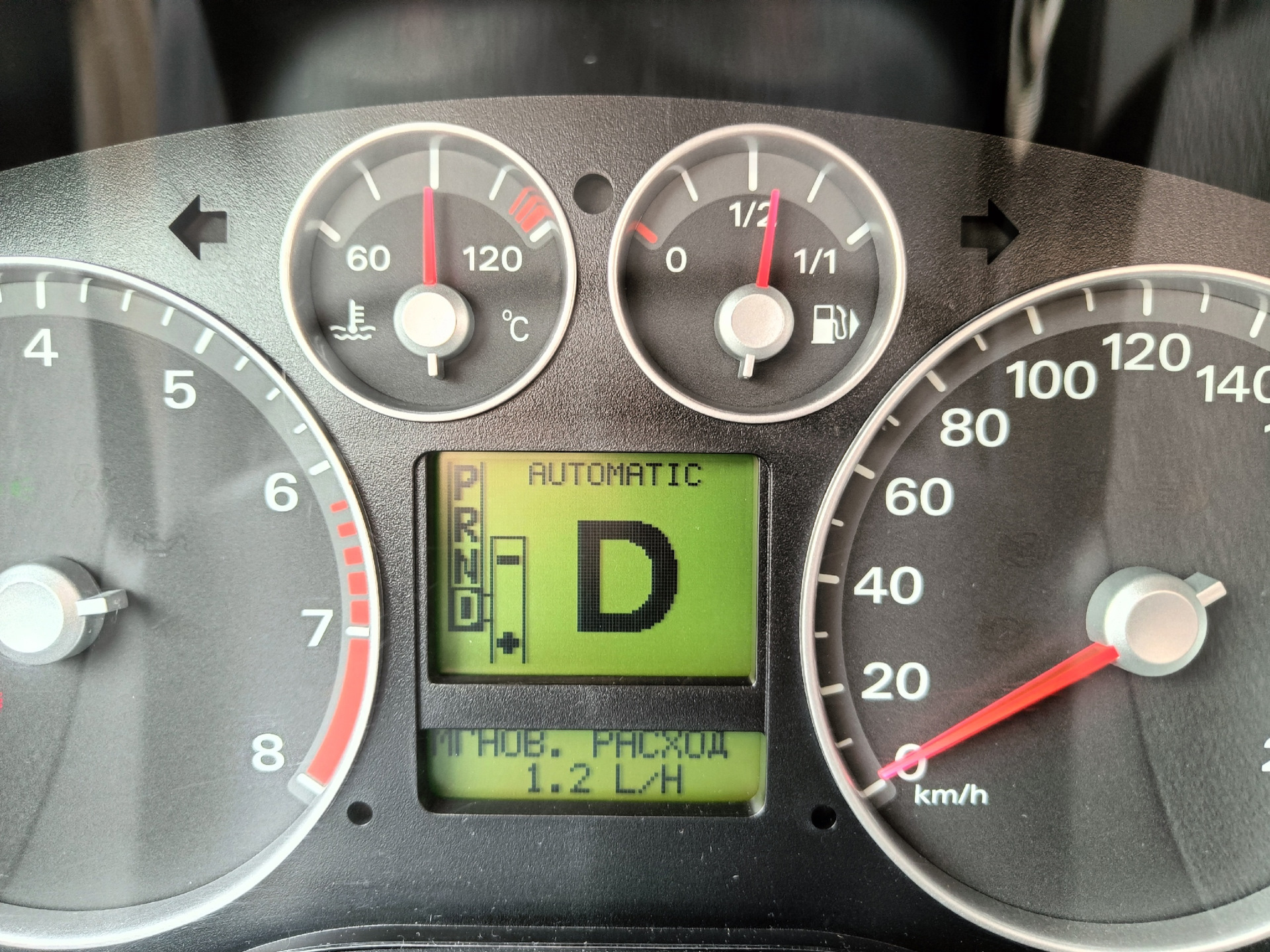

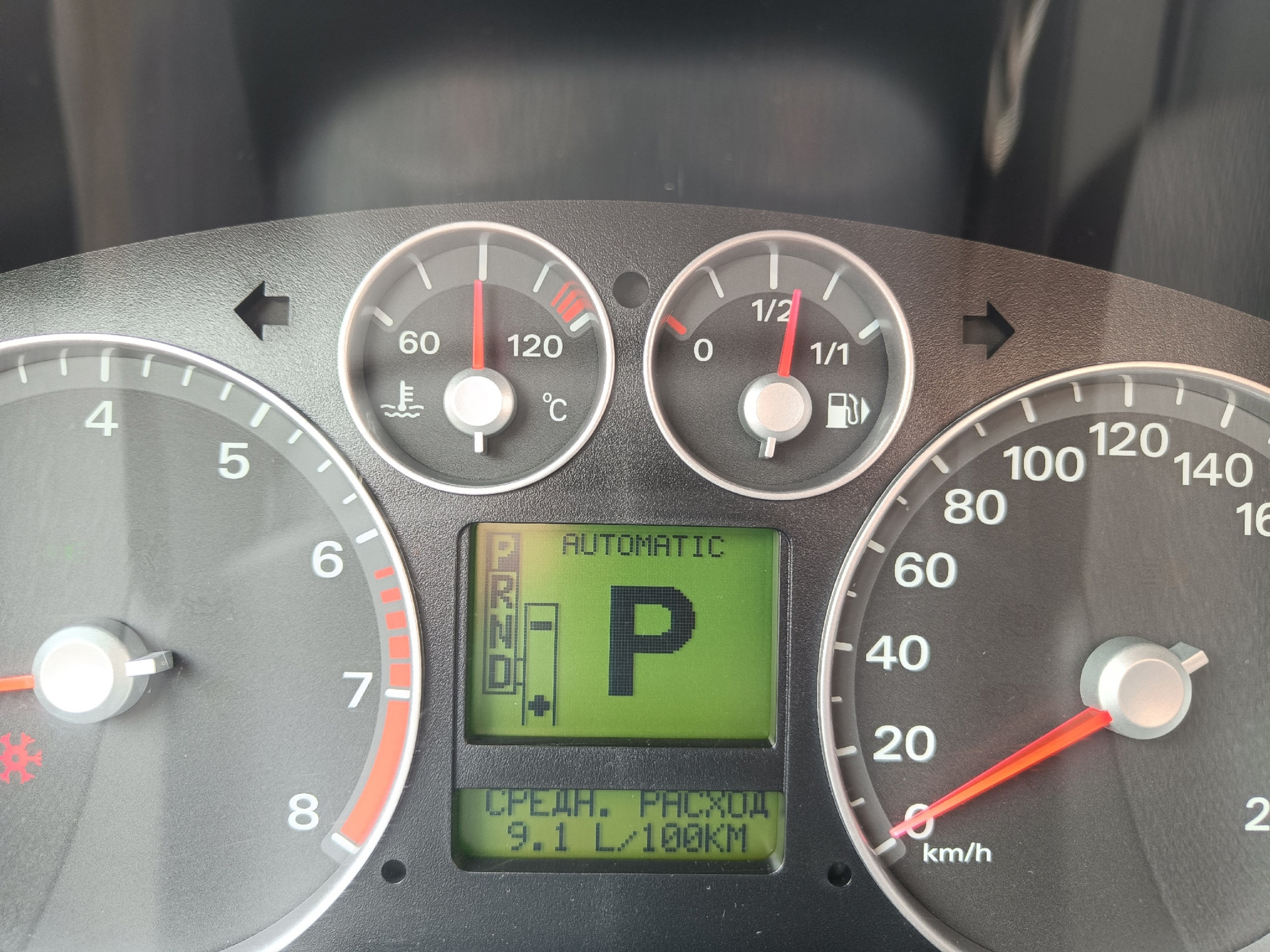

При обратной поездке домой, заметил интересную особенность, что показания мгновенного расхода меняются, если автомобиль находится на тормозе, но селектор АКПП находится в разных положениях.
Уточню у него этот момент, возможно это неисправность или стандартная логика данного автомобиля…
На паркинге расход 0,9, а на драйве 1,2.
Нормальные ли это показания? Надеюсь, что скоро узнаем…

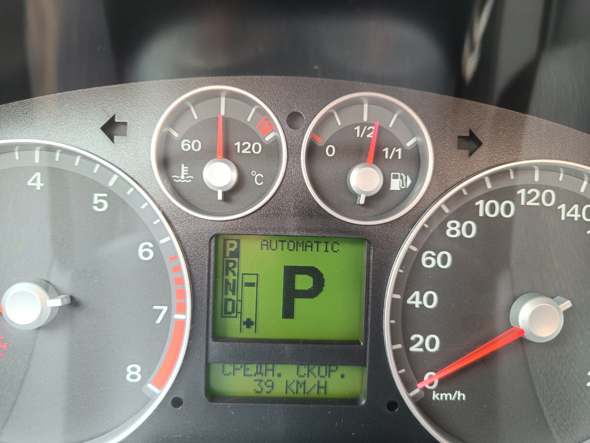

Как итог обратной дороги домой: при средней скорости в 39 км\час расход составил 9,1 литра на сотню.
Ну, что ж, продолжаем следить за ситуацией.

Ты же сам написал среднюю скорость 13 кмчас, поэтому и расход большой, простая физика, мотор жрет одинаково при 1500-4000 оборотах при скорости 15 или 100км час, но расстояние при этом разное.
при разной нагрузке на одинаковых оборотах расход разный.
Само собой.
абсолютно нормальные цифры.
на холостом 0.8 — 0.9 в час, в зависимости от внутренних потребителей и температуры воздуха за бортом. на драйве топливо тратится на работу насоса акпп, в зависимости от температуры коробки расход 1.0 — 1.5. это на прогретом двигателе, конечно. на непрогретом и 7.0 в час можно увидеть, только для этого надо приборку отогреть :)
средний у меня в разные зимы получался от 16 до 20 на сотню. зависит от количества прогревов и режима поездок. естественно, средний смотрю по чекам с заправки.
