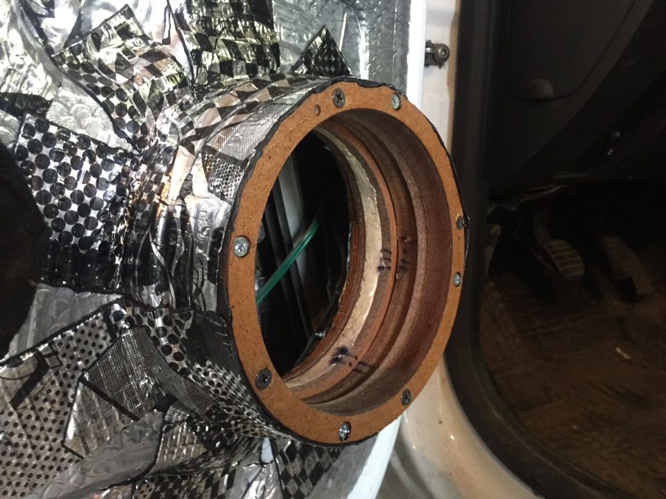

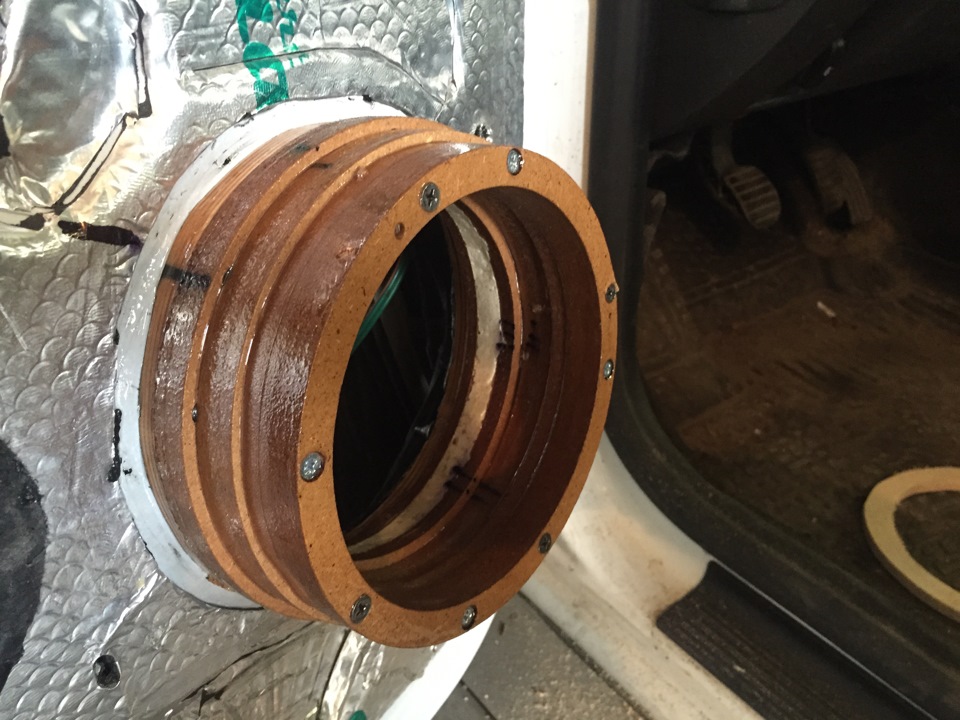

Здравствуйте мои дорогие читатели. Вчерашний день выдался плодотворным и я наконец то сделал подиумы дверей. Были взяты кольца в колличестве 4 шт, стягуты попарно болтами. Затем болтами же жестко прикручены к железу. Лишнее железо спилено. Сами кольца пропитаны полиэфиркой в два слоя:
Доворот колонок сделал в районе 15 градусов на водителя.
Затем кольца закатаны в вибру, все хорошо приглажено.
Ну и напоследок поставлены сами дины и сетки.:
Всем спасибо за внимание. Отвечу на любые вопросы.

а какого общая толщина тоннеля?или сколько колец по сколько мм?просто сам хочу тоже пилить. и интеретно полностью ли срезал корзину?
По толщине не скажу. А корзину пилил полностью.
спасибо. а когда поставил всё от дина до пластика много места осталось?
Надо поставить так, чтобы от дина до пластика остались милиметры)))
понял.Спасибо ещё раз) главное чтоб мембрана этот пластик не задевала

16 или 20 динамики?

Основательно ! Подскажите, во внутренней полости двери, где будет стоять колонка, там же стоит отражающий материал. Вопрос, влияет это на качество звучания в отрицательную сторону, не надо ли еще на него наложить еще слой, звукоизолирующего (звукопоглощающего) материала?
Что за отражающий материал? Там стоит ребро жесткости…

Норм так сделано! чем заполнен доворот между кольцами?
Пена))
Для бритья? )))
Гашеной в воде надеюсь?! Шпаклевкой по жестче будет.
+1 стекловолосянкой надо было

Все жестко))

Прикольно, а эта вся конструкция поместиться под стандартные карты дверей?
Боюсь что нет.
Интересно посмотреть какое будет применено решение для того что бы эту башню спрятать. Ждем результата.
