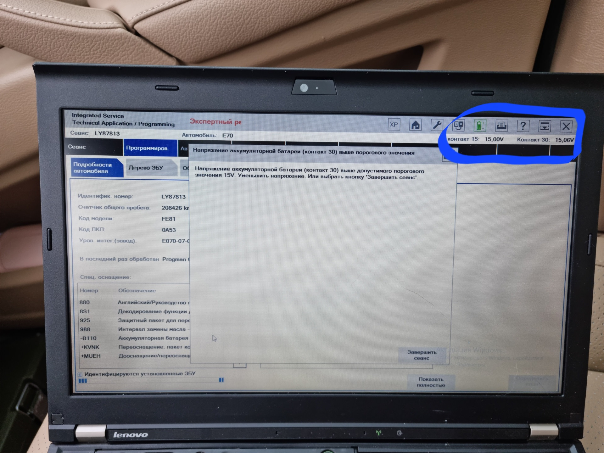

У меня бывает после запуска 15.2 да и вообще около 15 обычно напряжение. Тоже все время думал что завышено. Для проверки есть смысл пока отключить IBS и сравнить?
В ISTA-P невозможно работать если у тебя выше 15. Сообщение на полэкрана.
У меня по комплектации аккум 110ампер agm. При покупке авто увидел на его месте 950 варту. Был перезаряд. Аккум не был прописан в истории. Перепрописал емкость и перезаряд пропал.
Понял. Поизучаю. Но у меня места нормально вроде работает. Хотя на БК пишет 15.1-15.2
Ты значит через d-can шнурок подключаешься. Он не показывает в ISTA напряжение на контактах. Я ICom использую, а он чувствителен к напруге.
Да да. Про ICOM знаю. Тогда понятно. С ним же вроде вообще лучше даже диагностировать на подключенной зарядке?
Да нет, если аккум в порядке.
Но, по сути, ICOM безопаснее.
Если случайно выдернуть usb из ноута при кодировании, можно положить блок, то в icom такого нет…
