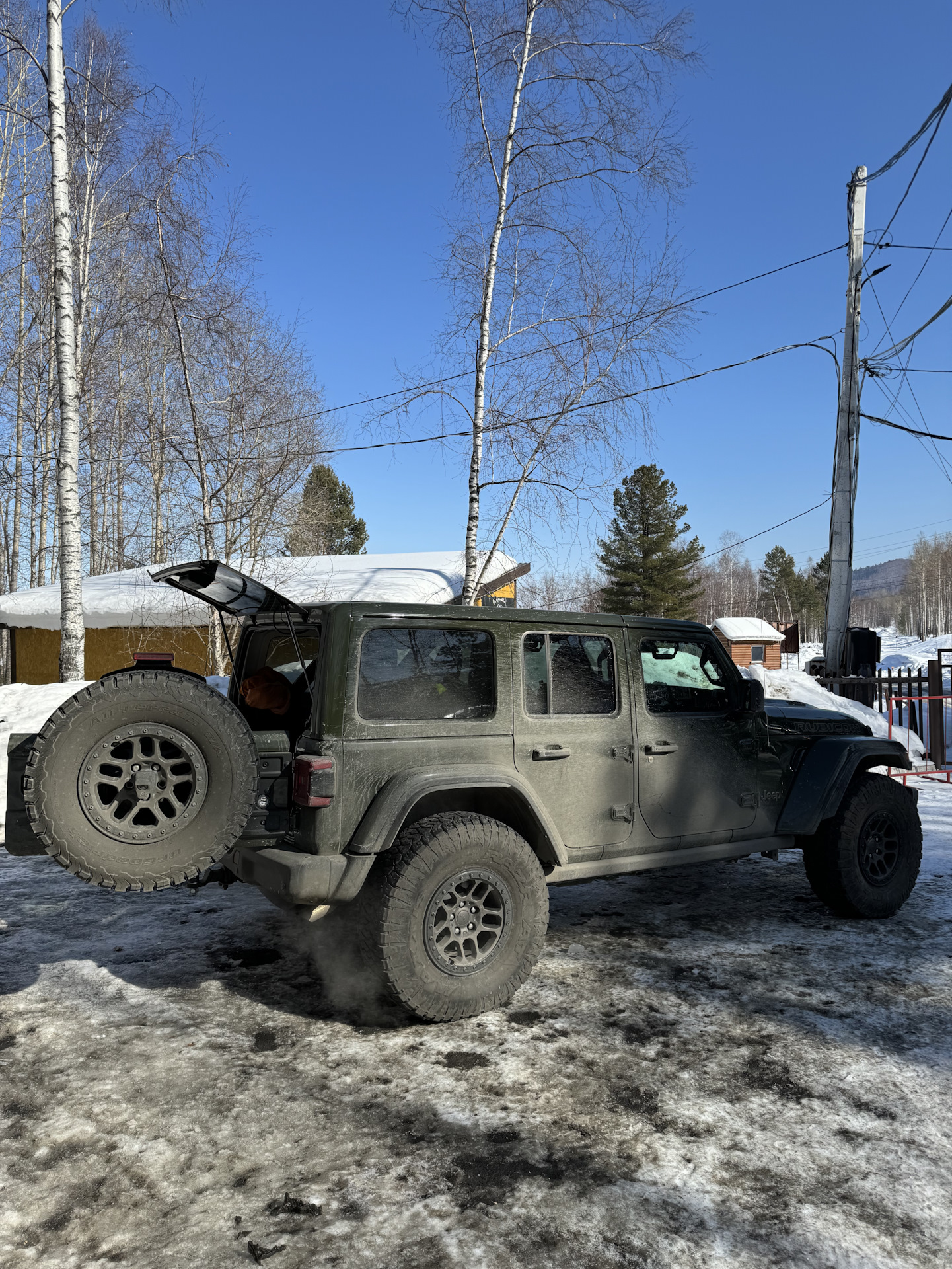

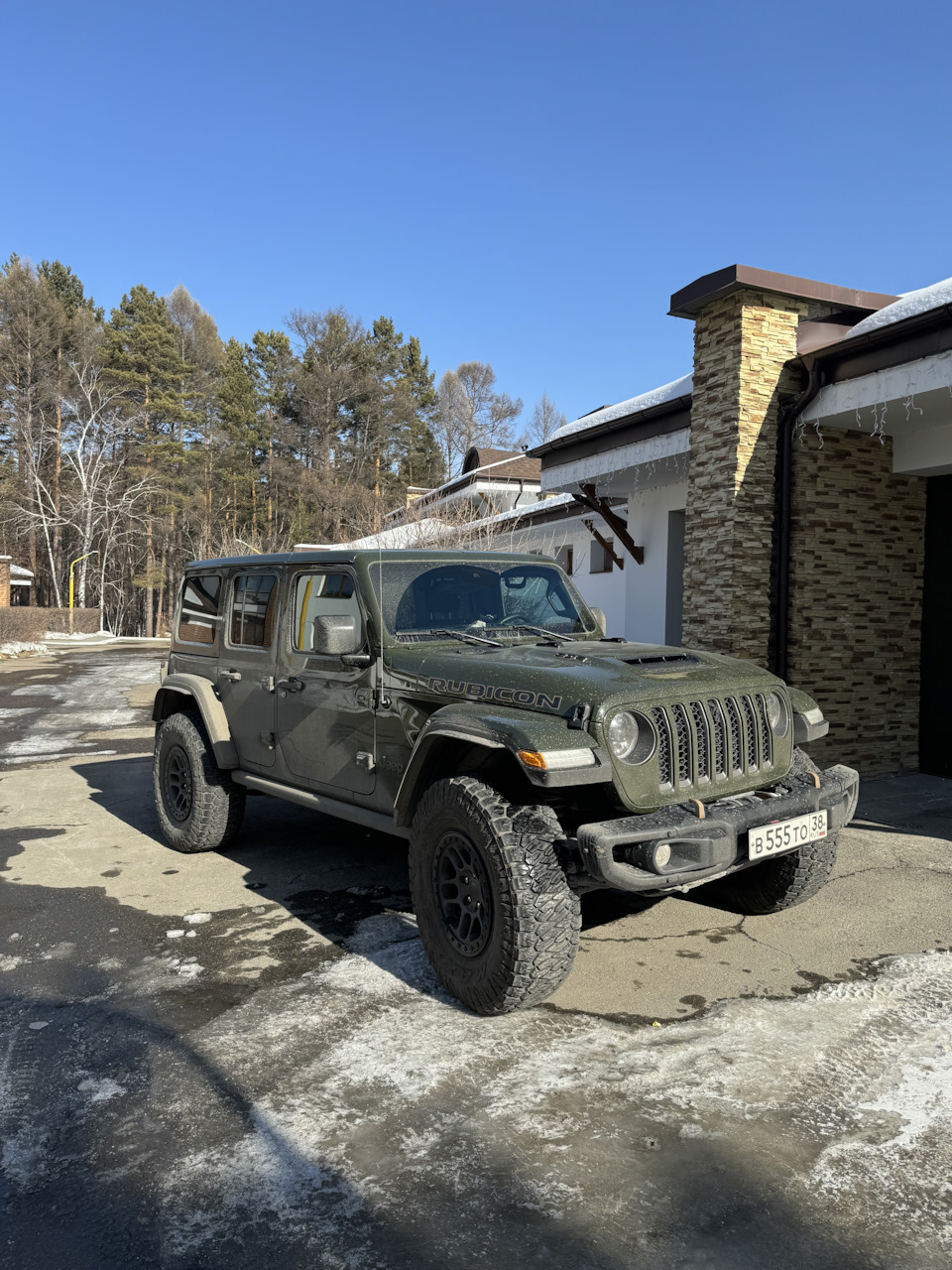

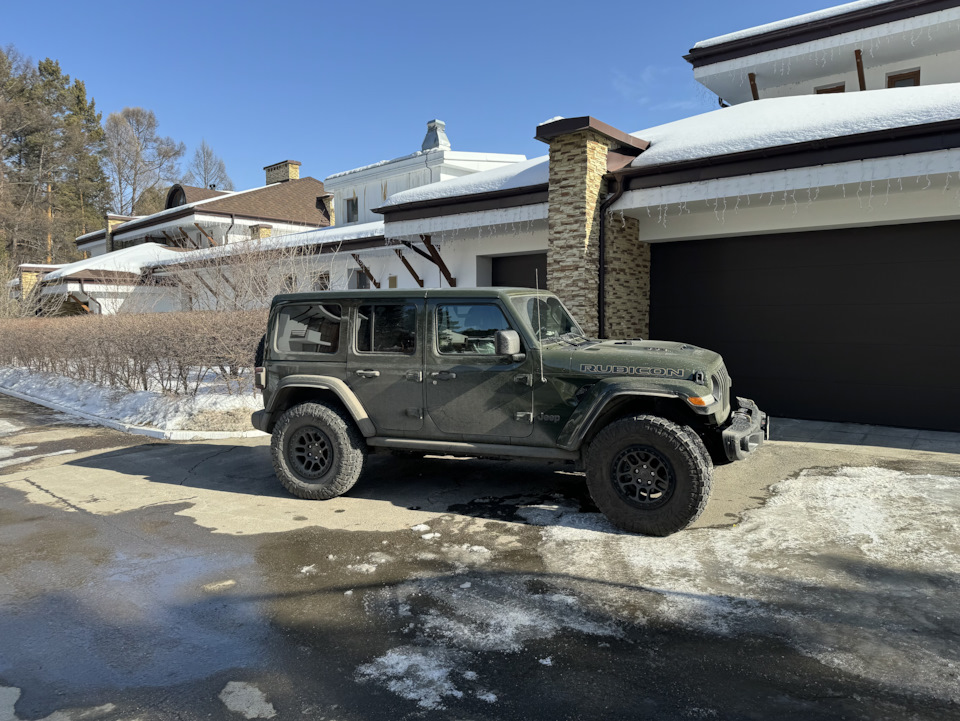

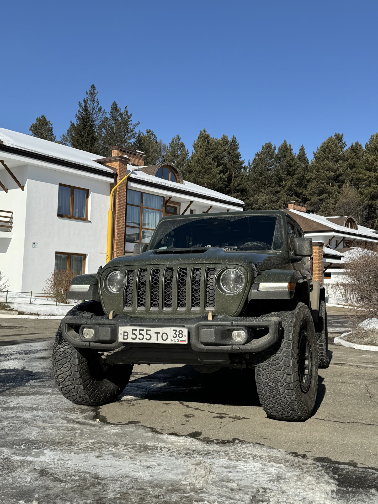

Доброго, ну что могу сказать в итоге скорее нет чем да. Из плюсов конечно внешний вид гармоничный, они прям смотрятся как должно быть. Ну вот на этом плюсы и закончились.
В целом в городе не замечаешь что 37, скорости маленькие, вполне комфортно, хотя сперва после 31 руль показался тяжелым и повороты иначе проходит. Кстати, не знаю что там за привода и коробас, но с места такие колеса проворачивать на сухом асфальте это круто. Со светофора умудряется ими шлифануть если тапку в пол. Динамика сильно хуже не стала, вообще запаса мощности еще за глаза.
Ну теперь к минусам.
— заметно хуже тормозит
— в повороты сильно крены появились, прилично медленнее надо заходить
— самый жирный минус это трасса. И дело не в динамике, дело в том что попой чувствую как колеса норовят из колеи после фур или из за неровности на асфальте улететь в шимми и дисбаланс на высокой скорости. Поэтому больше 140 страшно, но руль может трехануть и на 100, при этом вроде стаб ловит, но после шимми на коротыше на 140 когда чуть с трассы не выкинуло, ну его нафиг такие приключения.
В целом, если вам не для выставки или грязи, смысла нет в 37, 35е будут идеально на 392 и по виду и по эксплуатации. Поэтому перекину назад 35е, эти может потом переобую на диски какие то для поездки на Мамай например, хотя там и 35х хватит за глаза.
Сделал вывод что вроде 35 и 37 по высоте не сильно отличаются, но по качеству езды сильно, так как масса 37 значительно больше и нагрузка на подвеску соответственно. На фото с запаской можно сравнить 35 и 37.
Еще я думаю что максис дубовее и хуже чем новый гудрич.
Просите за запятые, с телефона писал.

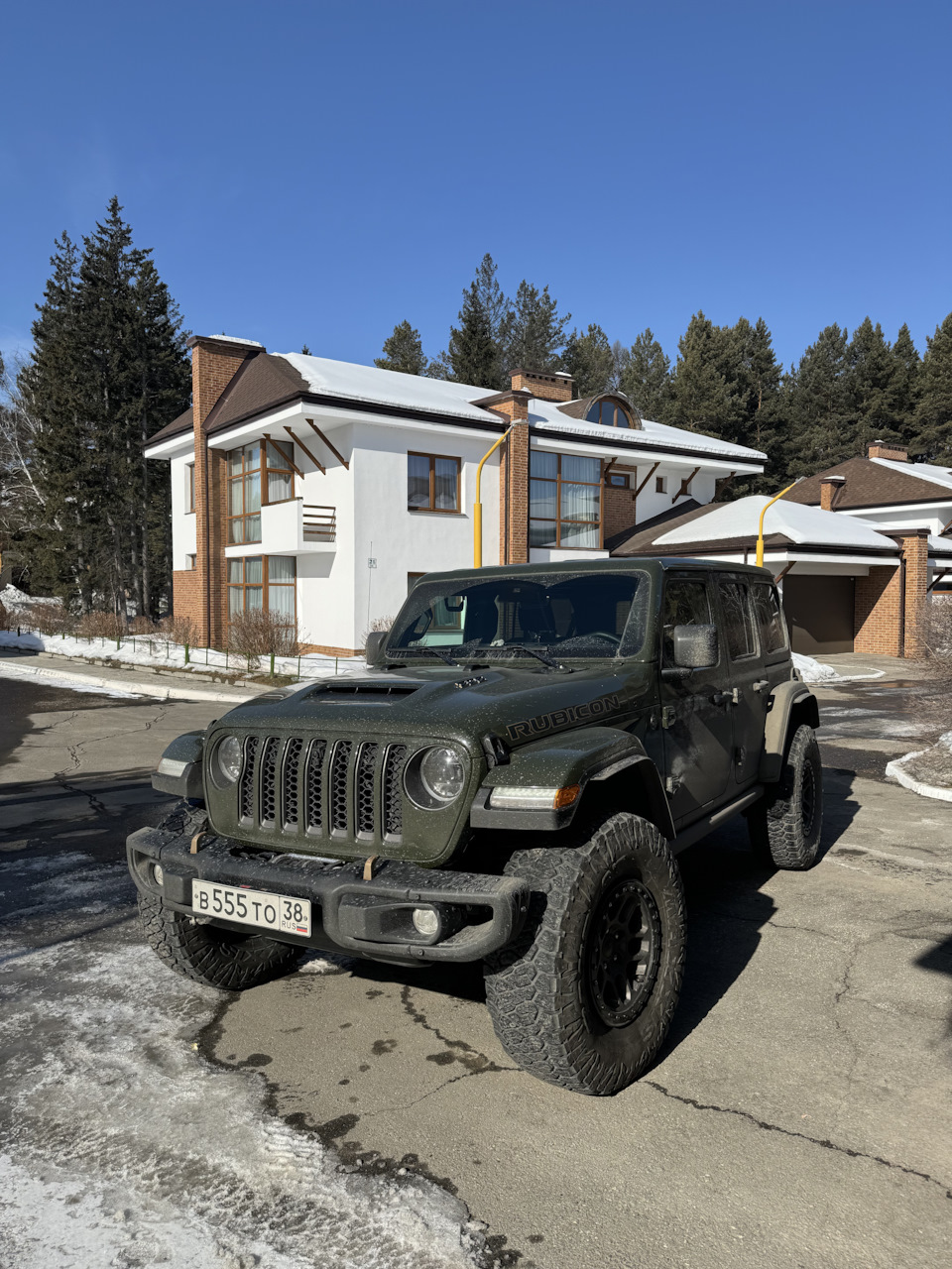

35 стоят на коротыше, 35 стоят на 392. Больше не вижу смысла, управление на длинной базе гораздо лучше чем на коротыше. По моему мнению при увеличении размера колес чем-то придется жертвовать) а внешний вид, он же только внешний. Если не наматывать 1000 километров то можно и 40 поставить но комфортной езды боюсь не получишь от слова совсем. Опять же кто с какой скоростью привык ездить.

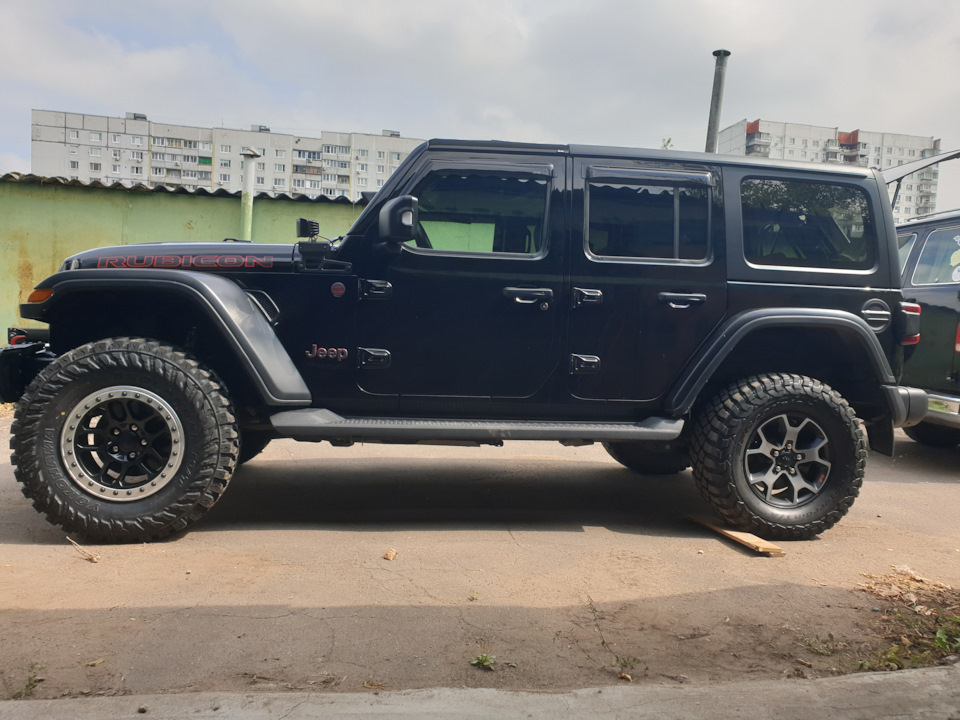

Фото 33 vs 35, 2" Fox. Высокие фендеры. Из-за них проклятых пришлось 35 вкатить ))
Если по ТТХ, оптимально 33 на сток. Если для красоты — 35. У всех свое собственное представление об оптимальности, замучаетесь слушать ))

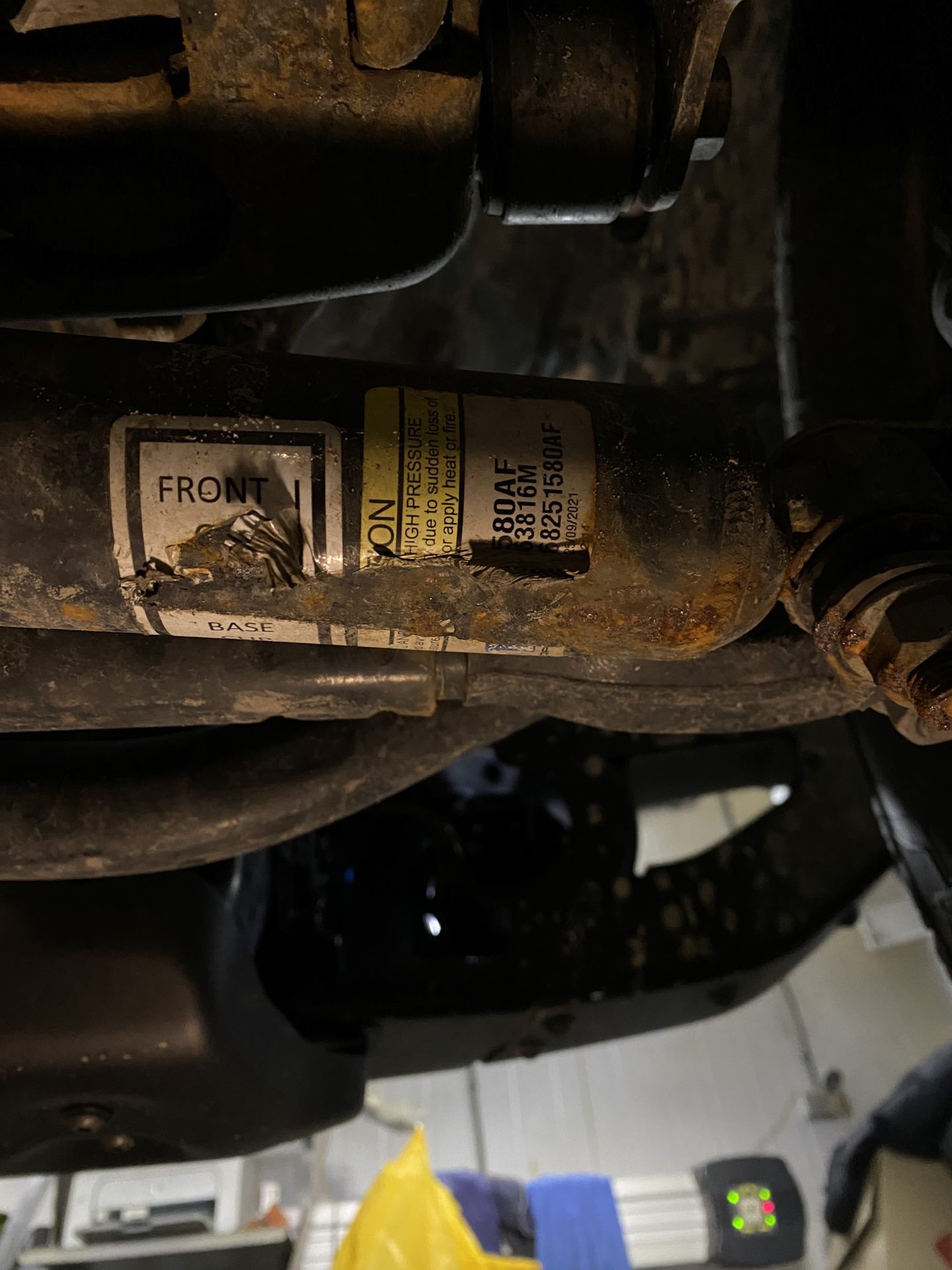

Пока пробую найти решение. Вариант замены рулевого демпфера, амортизаторов, рулевых наконечников. Но начну с замены резины 32 на 33
Ну замена резины на большую может наоборот ухудшить. Демфер если штатный, лучше в помойку. Наконечники есть смысл трогать если они люфтят или звуки издают. Еще ступицы нужно проверить.
Хуже всего если проблема с редуктором рулевым.

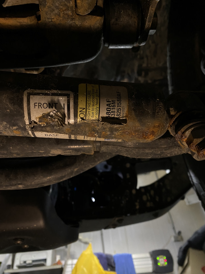

Какой демпфер поставить на замену штатного? Визуально немного примят, возможно в нем причина.
У меня простой FOX стоит.
offjeep.ru/catalog/jeep_r…voe_upravlenie/oj2762.php
Но можно и попроще что-то.

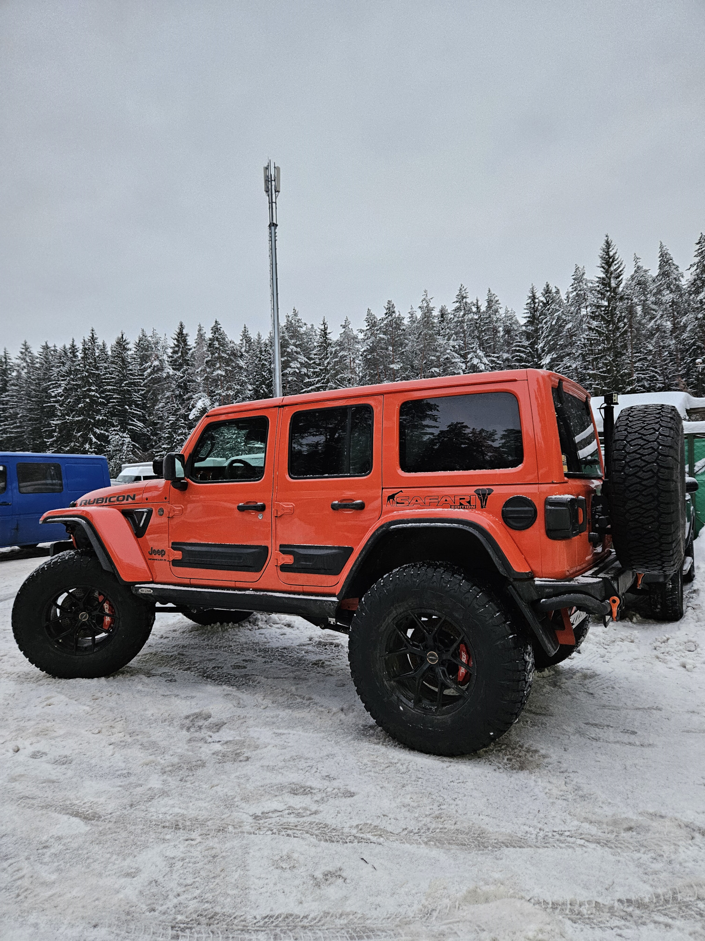

Как по мне, вранглер вообще не про комфорт, не про рулежку и адекватный вход в поворот) Тут совсем другая философия, поэтому хорошо собранная подвеска переваривает 40е и ехать 160 можно без особых последствий для своей жизни)
выглядит шикарно, но кататься так по асфальту то еще удовольствие
Всё отлично там) там полностью кастомная подвеска, длинные рычаги, кастор больше чем у стока) тормоза огромные, амортизаторы электро управляемые и тд.
все кто потратил больше млн или пары в подвеску всегда будут говорить что у них все отлично, но в душе и положа руку на сердце они понимают что колхоз есть колхоз, пусть и дорогой и качественный. И, как мне кажется, рано или поздно понимают нормальный предел переделок авто под всякие "нужды".
Так будет рассуждать любой, кто купит вранглер и будет писать про то, как он проходит повороты и как ему не нравится при тюнинге изменения при прохождении этого поворота на любой другой машине)
ну я честно к машине отношусь и прекрасно вижу разницу между лексусом, геликом, раптором и джипом, везде свои плюсы и минусы, сейчас я кайфую и от джипа и от гелика
Так это личное)
