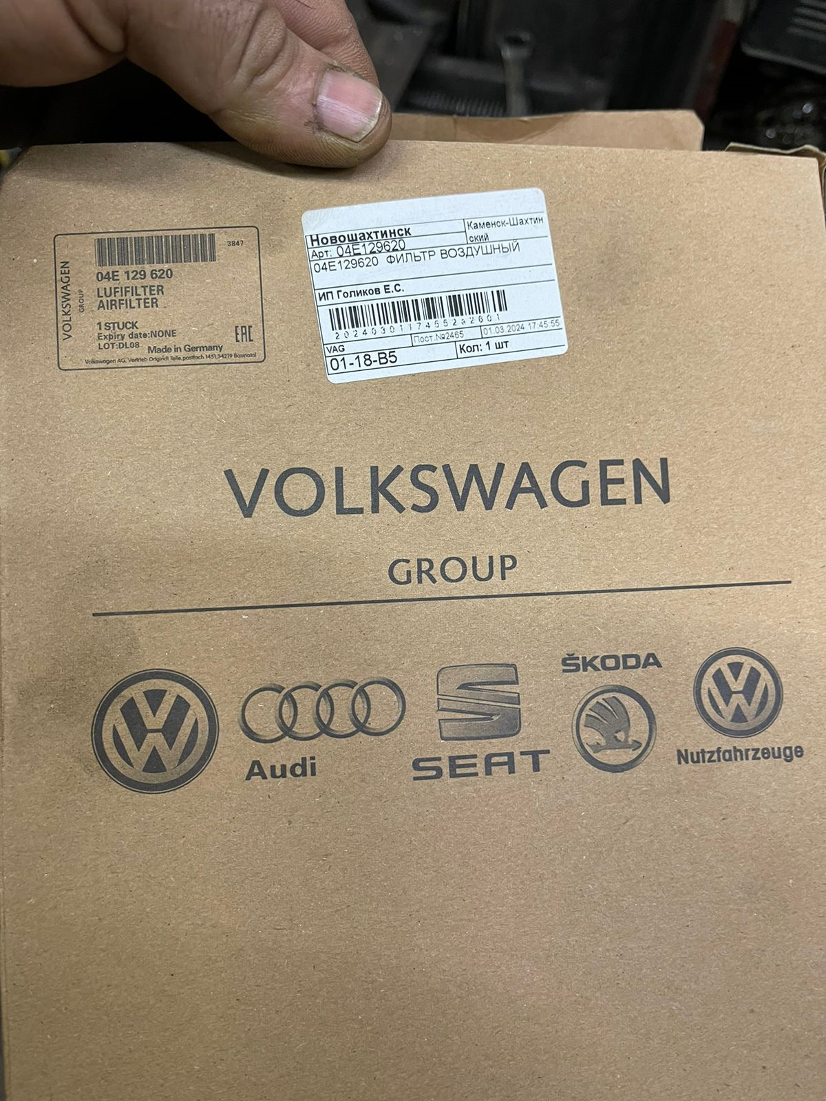

Примерно с неделю назад жена начала жаловаться что машина вибрирует на скорости от 40 до 90, ну само собой я подумал что где-то жахнула колесо.
После балансировки выяснилось что причина не в колесах
После диагностики ходовой обнаружилось что левый вал закусывал при вращении
Снял, разобрал, а там печаль со смазкой (высохла)
Шрус под замену (поставил оригу 1K0498103A)
Ну и как раз подошло то по маслу, и все таки залил VAG 0W20 правда брал в литровых (так дешевле вышло)
Воздушный фильтр в этот раз тоже ориг но внутри был уже MAN в отличие от предыдущего ноунейм
Салонный фильтр все та же MASUMA антиалергеный (очень понравился в плане запахов)
Запчасти на фото: GS60577M2EUR
Запчасти на фото: 04E129620

Не большой прям. А как смазка то ушла? Пыльник был порван или кольцо какое слетело?
Да не знаю, там все было чисто и пыльник целый.

Пыльник цел был?
Может недоложили смазки?
Да все целое
Да, странно, может реально мало смазки было.
Не знаю, при чем для профилактики открутил правый привод а там полно смазки и она жидкая
dgonik
Да все целое
Да же если отверстие с иголку всю смазку выкинет
Она же не может исчезнуть без следа, а там все чисто.
Дак могли замыть перед продажей
Она перед продажей была на одном то у дилера 31000 при покупке
Тогда загадка
Да нет тут загадки, у меня как то был сирокко с пробегом 22к и там тоже граната была сухая (щелкала) но правда правая и ее я успел только смазать и работала дальше
