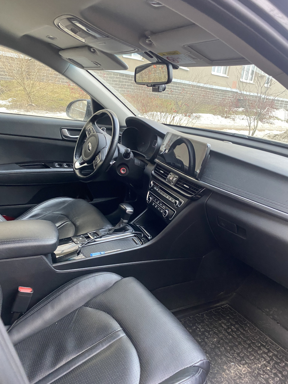

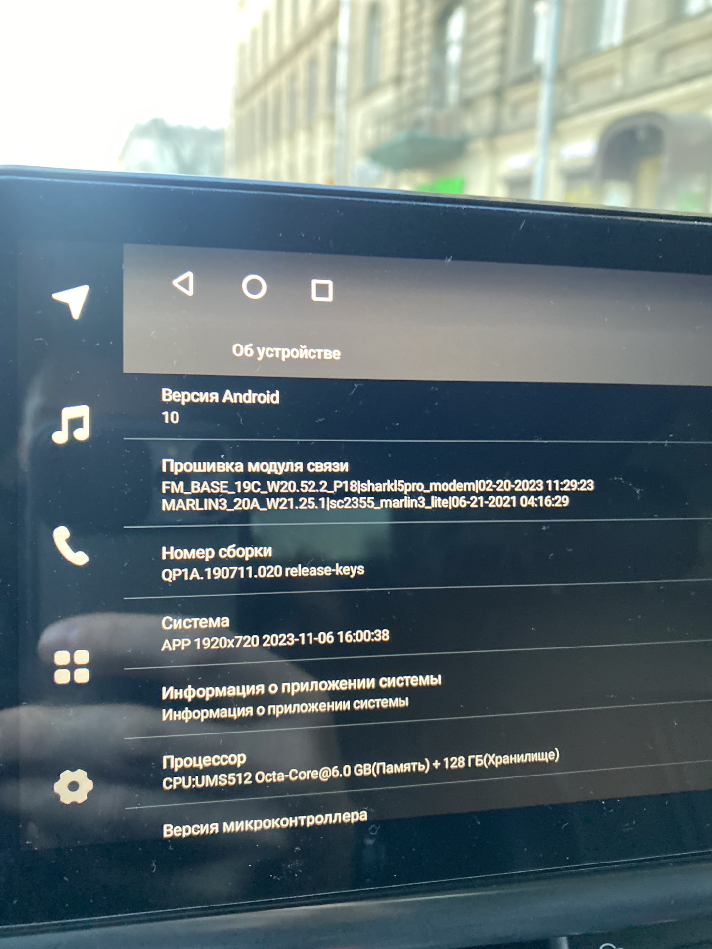

Приобрел на AliExpress магнитолу на андроиде Смотри, что есть на AliExpress! Штатная магнитола 2 DIN TEYES LUX ONE на Android для автомобилей Kia Optima 4 JF 2015-2020 за 31 929 ₽ — уже со скидкой -42%
sl.aliexpress.ru/p?key=AAqSOzM и как по мне в шикарном исполнении в стиле БМВ (исходя из того что салон у Оптимы был выдернут из дизайна Баварцев) взял сразу 6/164 для того чтоб оизбежать зависаний при активной работе приложений.

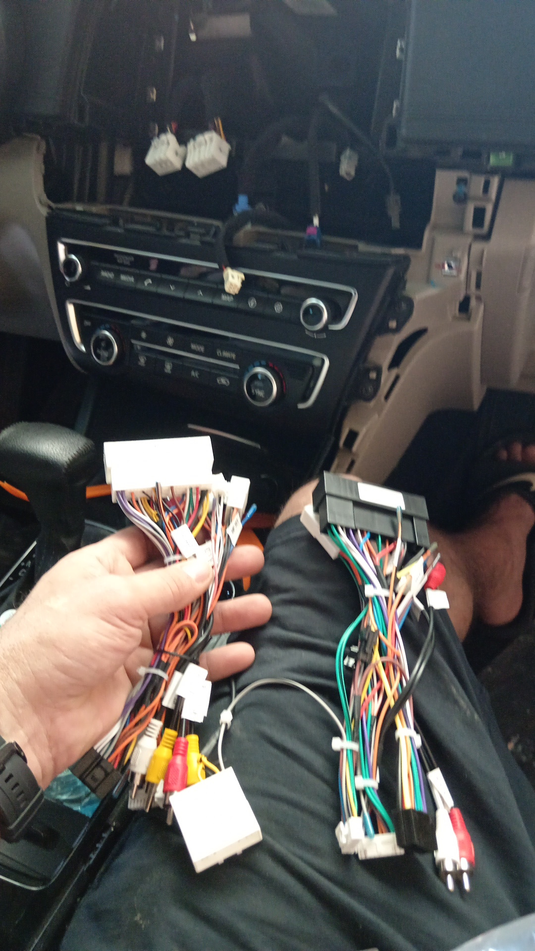

Для того чтоб снять старую магнитолу (на WINCE) “система как я понимаю windows” не андроид! Если вдруг кому будет важно понимать какая стояла до этого!
Разобрал половину торпеды и часть центральной консоли. В интернете есть видео о том как снять ШГУ, по этому дублировать действия текстом будет очень долго и врядле кому то нужно !
Подключается всё PIN/PIN
В комплекте есть ещё проводка для магнитол как я понимаю которые идут без сенсорного экрана (ТИП А) «не пригодилась!»
Есть кулер охлаждения радиатора/корпуса магнитолы
!после установки важно выбрать из множества вариантов Кан шины подобрать тот который будет правильно работать на вашем авто! У меня подошло от Киа оптима 2018

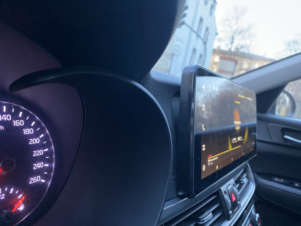

Отклик и габариты как по мне шикарные!
Немного позже запишу обзор на данную модель в нашем авто!
ЗВУК! — стал на много интересней и чище ! Стоит штатная акустика не harman cordon !
Друг у которого харман после того как сел и послушал сказал что играет круче чем у него !

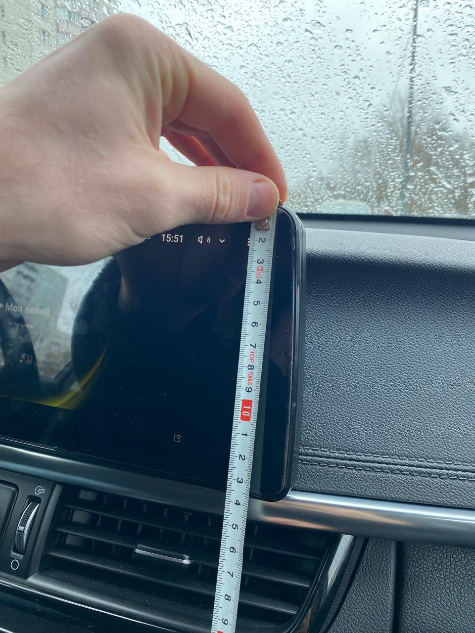

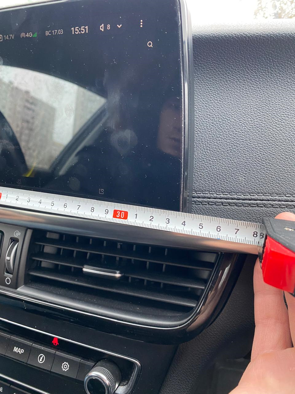

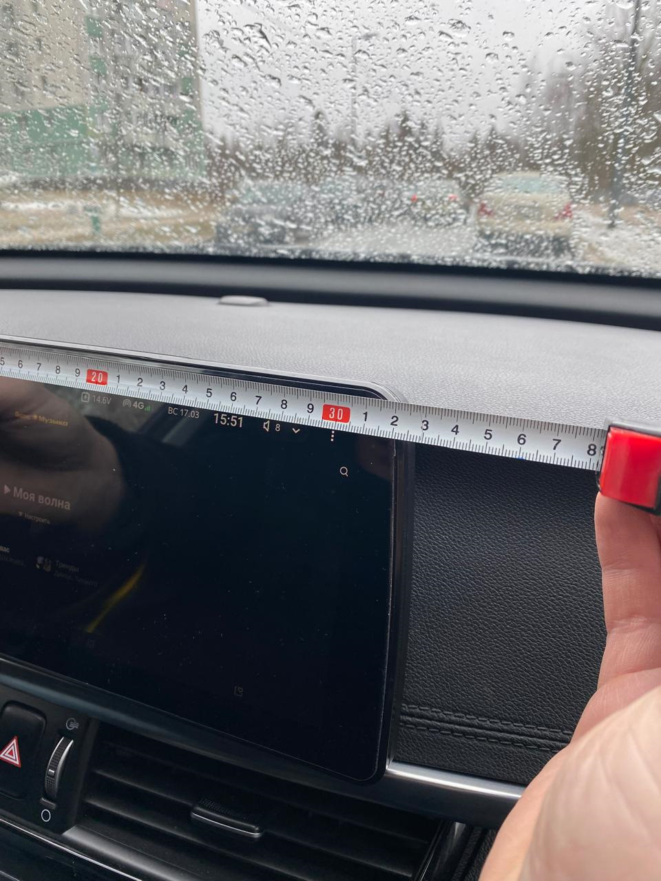

Вот фото для тех кому важны зазоры!

Здравствуйте, подскажите почему выбрали черную? В чём их отличие? Просто мне в тех поддержке по установке сказали использовать белый.
Добрый вечер🤝. Всё зависит от модификации автомобиля и того какой Кан бас стоит.

Как с 360 камерами подружить, че только не выбирал в кан бусе нихрена не помогает, уже охота обратно сдать все нервы потратил бляха муха, но сука вид мощный б**
Кан бас трогать не надо. Надо зайти в заводские настройки и активировать режим 360 и всё. Код от заводских настроек вроде бы 168

Привет. Да без проблем. Если у тебя не работает то зайди в Кан бас и смени модельный ряд авто. У меня было так. Сперва не корректно работало. Сменил на другую версию авто и всё работать начало как надо.

Добрый день. Не подскажешь, нижний ряд кнопок работает? Ставили теес, ничего не подошло. Только кнопки руля смогли подключить. Прибавлять и убавлять только с руля и кнопки в принципе работают хаотично.
Это потому что не выбрана правильная настройка Кан бас шины. Выберите другой год автомобиля и проверьте пока не найдете тот который правильно реагирует на кнопки. По началу у меня хаотично работали и руль вообще не работал. Сменил настройку Кан бас и всё заработало
А замеряйте плз габариты этого чуда — ширину по низу и высоту, а то в сети чёт не нашел.
Сделаю. Без проблем!

Скажи пожалуйста, как по качеству ? Рамка, пластик, все норм встало? Без зазоров?
Всё отлично. От верхней части торпеды около сантиметра зазор от планшета до торпеды. Сейчас в пост добавлю фото со всех сторон.
