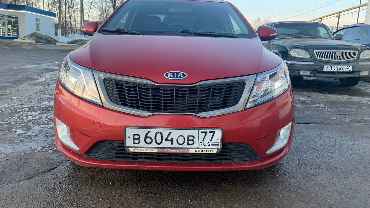

Фото фар до всех операций

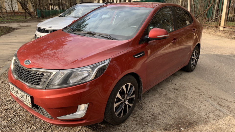

Фото после всех работ и оклейки защитной пленкой
