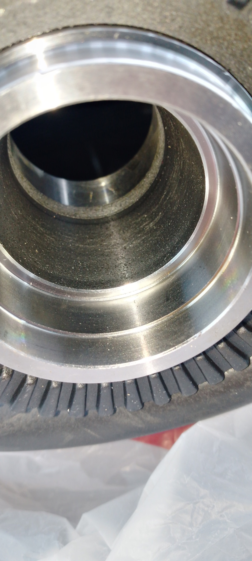

Изначально загорелась лампочка ABS.проехав 200км начало хрустеть.Как добрался до дома это чудо.Проехал в общей сложности около 400км.Со двора в гараж не рискнул вызвал эвакуатор.
Всё что осталось.
Внутренняя обойма.Все ролики внутри ступицы
получилась канавка
Наружная обойма подшипника.Дальний подшипник целый

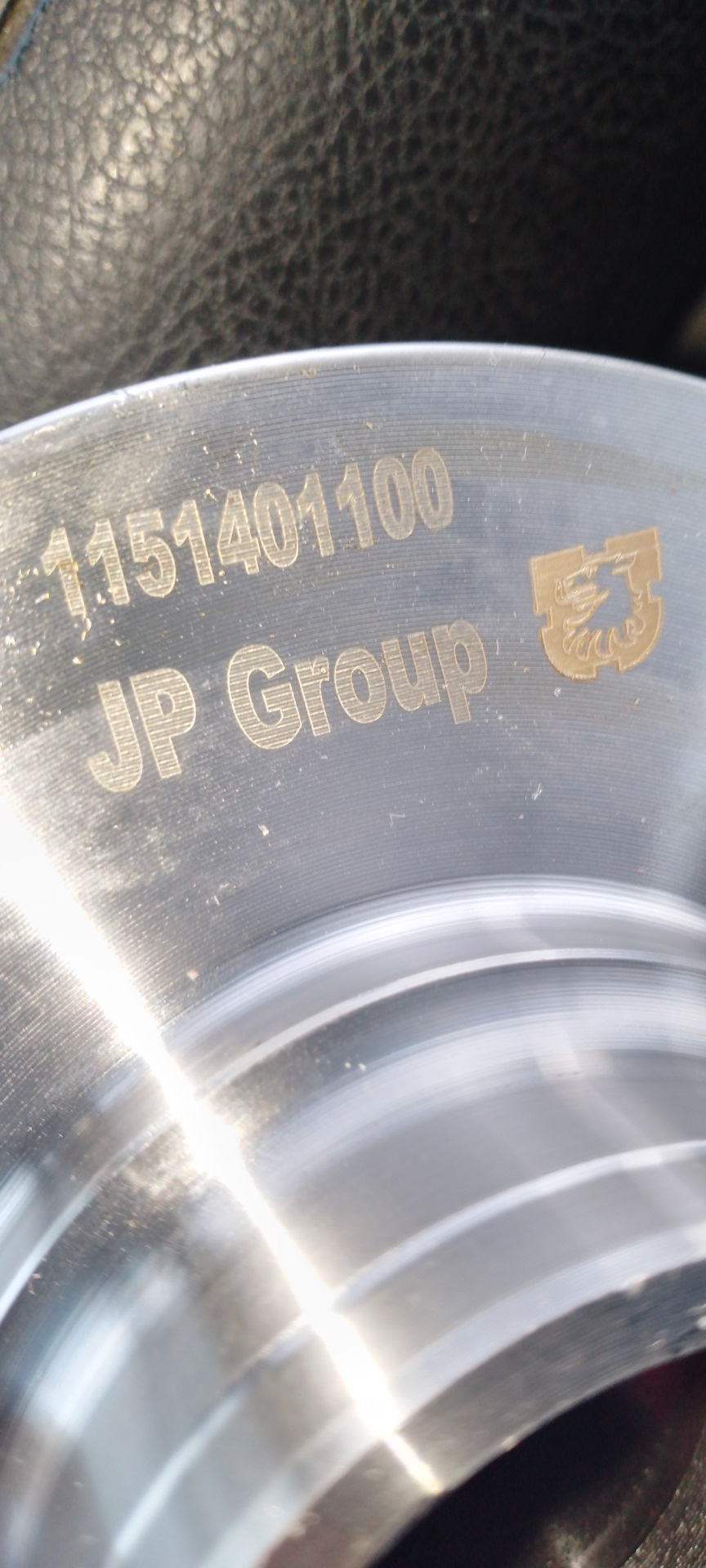

Привет. Делал все как в том отчете? А ступица родную заказывал или с другой машины?
Делал как в отчете, ступицы покупал на фото номер.

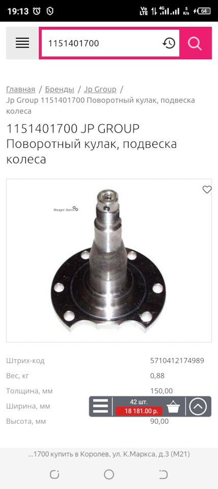

Тогда бери JP Group там нет полости для смазки. А токарь разберется сколько нужно протачивать для заприсовки подшипника
Крайний вопрос (я на ручнике) — Jp Group без полости — это ступица или цапфа?
Жара, перегреваюсь похоже
Ступица, цапфы тоже бери их легче проточить а потом закалить.

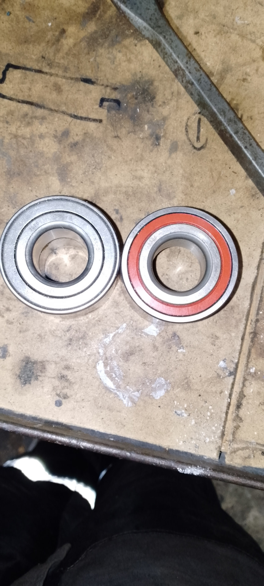

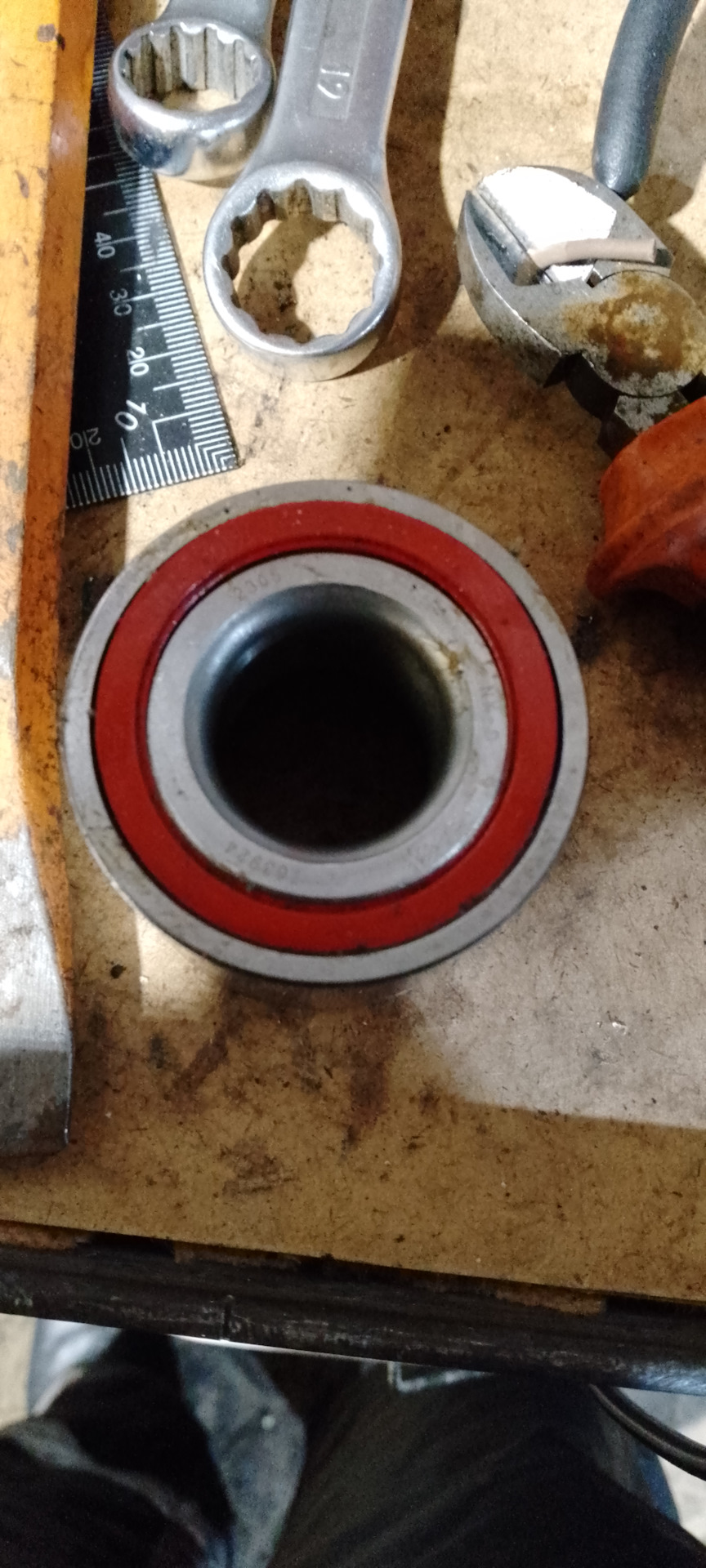

Такие подшипники лучше не брать, присутствует лют как не зажимай
Какая фирма?, попробовал подшипник Galant и Snr есть люфт
NK слева с железным чехлом сальника не люфтит, красный люфтит.
Блин в отчёте у него как раз NK с красным пыльником и всё нормально по его словам, что теперь брать хз.
С железным был дороже?
Железные я давно купил лежали ждали своего часа (как надо стало не нашёл) . А красный я брал на Озон да ещё и на распродаже. Пришлось капитальную уборку в гараже в поисках подшипников.
Недавно менял подшипник, отъездил на нем пару лет, проблема в сальнике. Сальник вывалился и в подшипник попала вода, он заржавел и захрустел.Вовремя поменял как хруст услышал, иначе он бы ступицу ухайдохал(заклинил и привет).Поменял на старый, что менял тогда для профилактики, сальник старый поставил, он в идеальном состоянии, смазки набил и собрал.
Задний целый и сальник на месте, с переди защитный колпачок тоже стоял, может надо было подтянуть вовремя, а так загрузился по самое не болуп😀
По фото у тебя видно вся ступица ржавая, там была вода.
