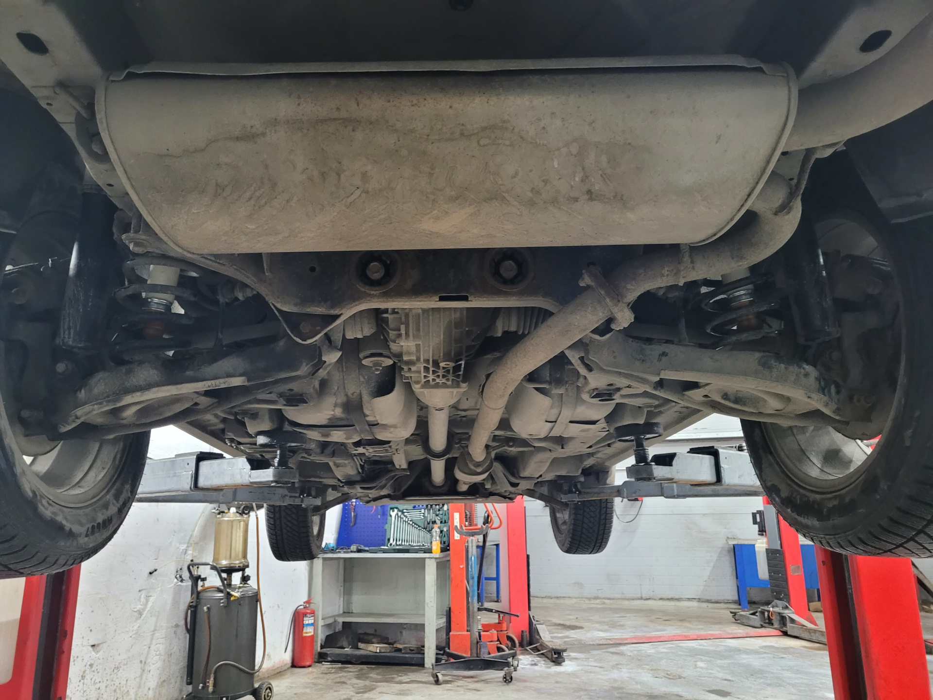

1. Давным давно, после покупки машины, я увидел, что она при загрузке проседает ну просто кошмарно…, "покурив" драйв, решил поставить усиленные пружины взял от TOYOTA, RK7547 ( 8 витков, высота 381мм, толщина витка 14мм), еле еле запихал их на место и до недавних пор катался на них. Родные амортизаторы не стал покупать, охренел от цены и еще не знал все тонкости подвески Антары. Получилась связка неродной тонкий амортизатор и неродные пружины.

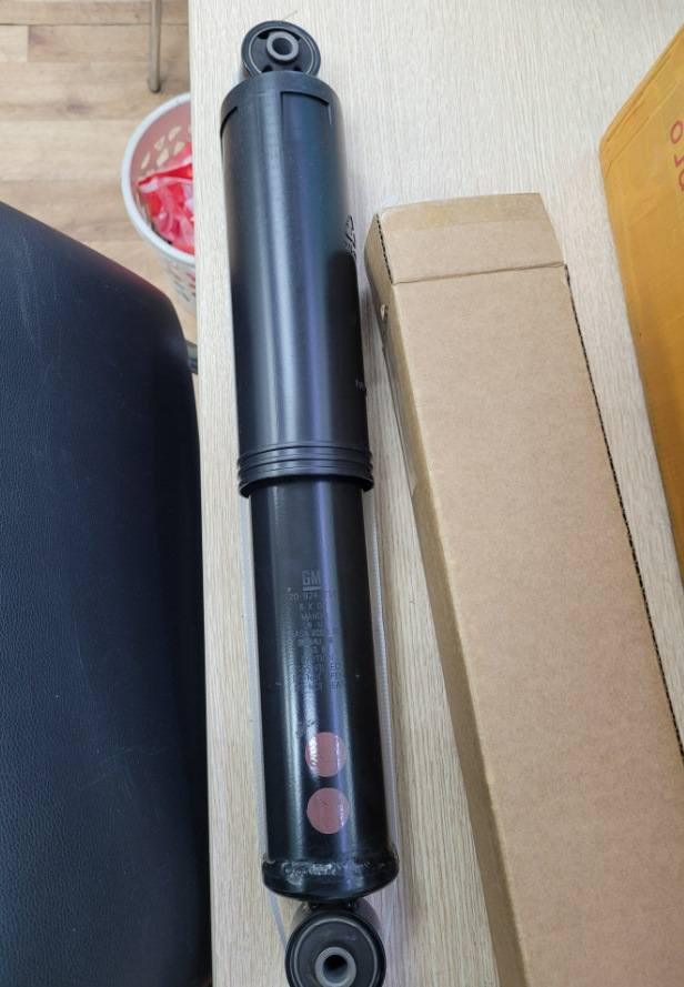

2. Неделю назад я установил себе, вместо умерших амортизаторов KORTEX KSA683STD "родные" амортизаторы с Алиэкспресс — по ощущениям стало намного лучше, чуточку собраннее и жестче, но в пределах нормы.

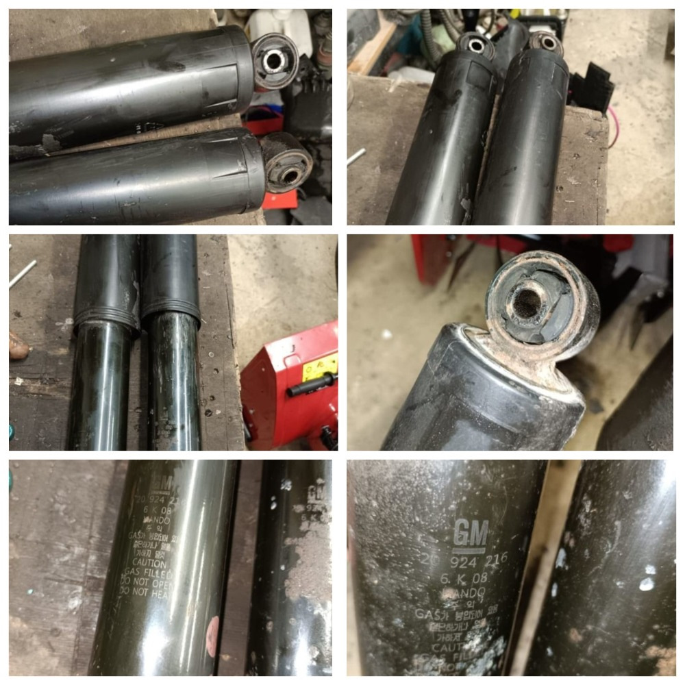

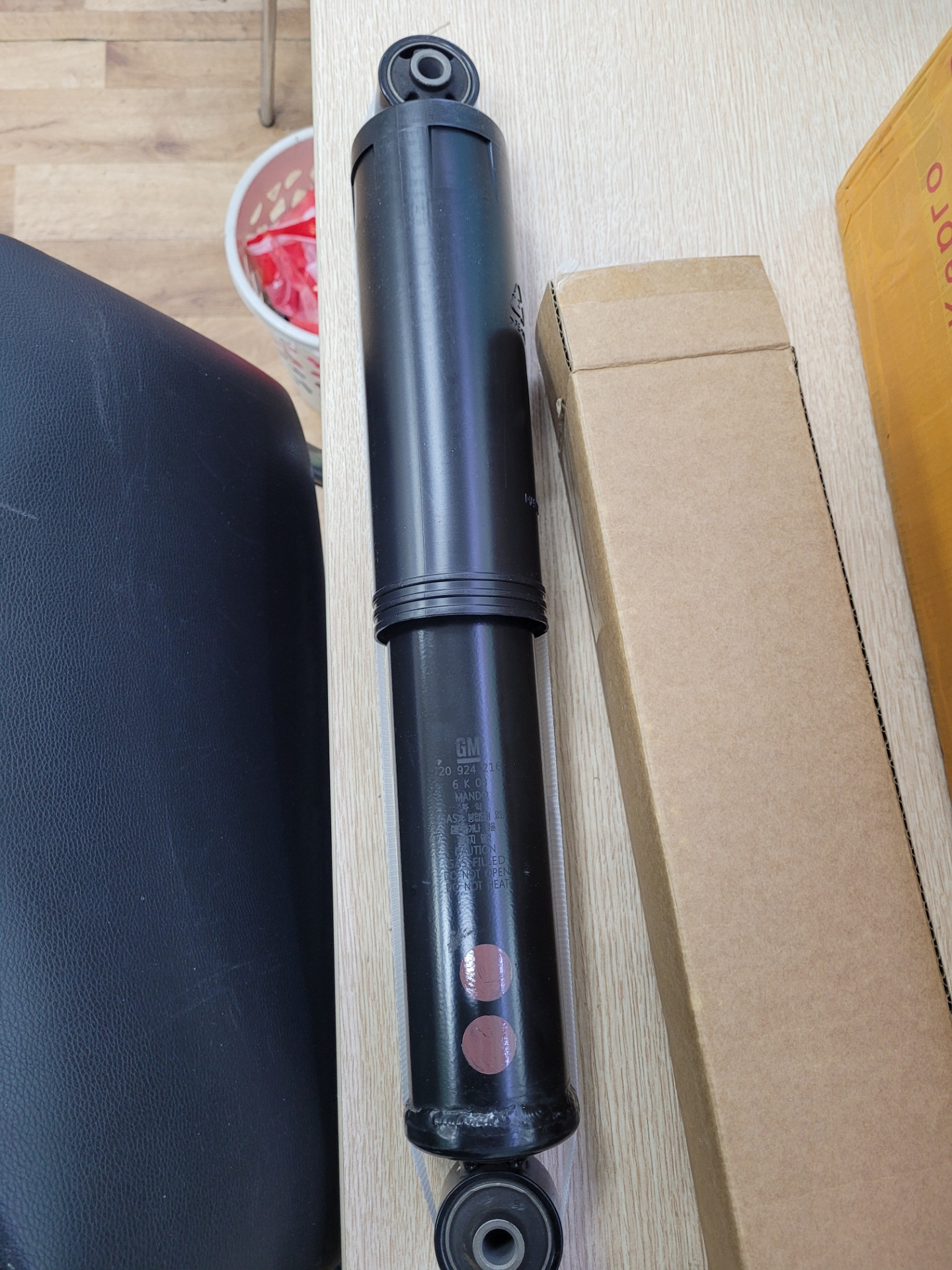

Во время написания поста мне предложили оригинальные Нивоматы, 20924216, которые, со слов продавца, стояли на машине пару лет, вот отчет об их установке прошлым владельцем автомобиля. Договорились о цене и вот они у меня.

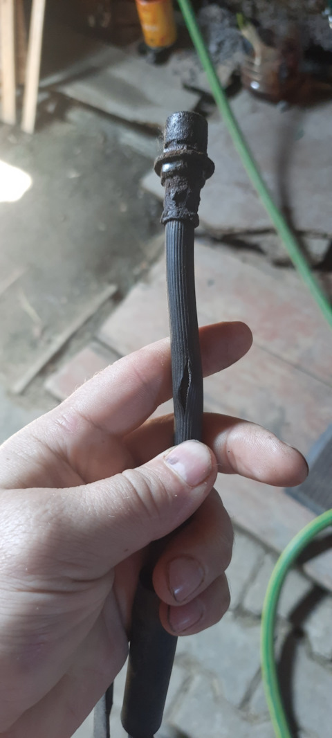

3. Как видно на фото, верхние сайленты пришли в негодность, порвались перемычки между прорезями, опять же на Драйв2 нашел отчеты о замене и поставил от ВАЗ 2108. Затем зашкурил — покрасил (краской с грунтом) и установил. Получилась связка родной амортизатор GM 20924216 и не родная пружина RK7547.
Расстроился сразу. Жестко, охренеть как жестко и ужасно…во время поездки я временами думал, что позвоночник вылетит нахрен, вместе с содержимым багажника)) Машина превратилась в табурет, на каждой ямке перетряхивало охренеть как…

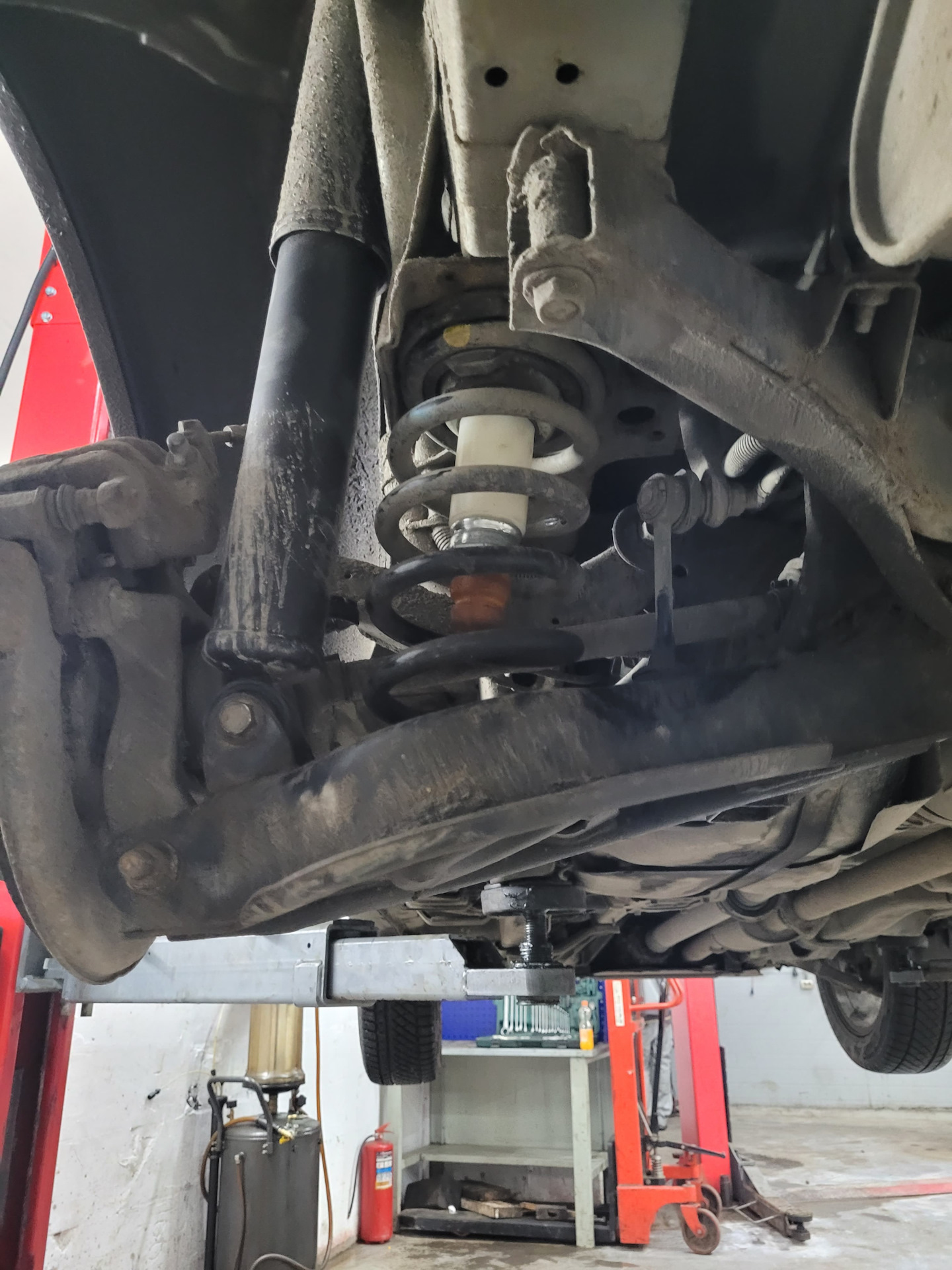

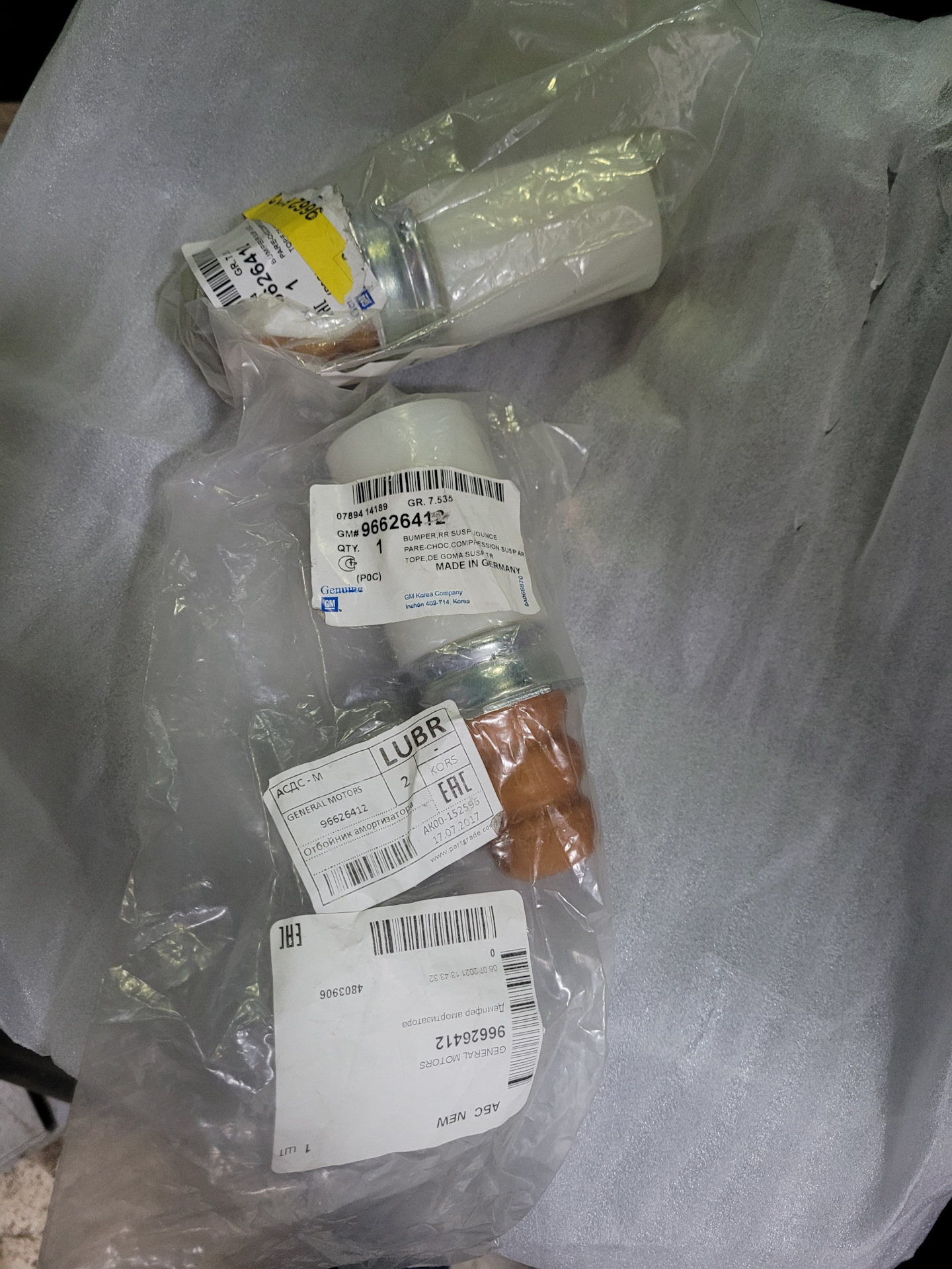

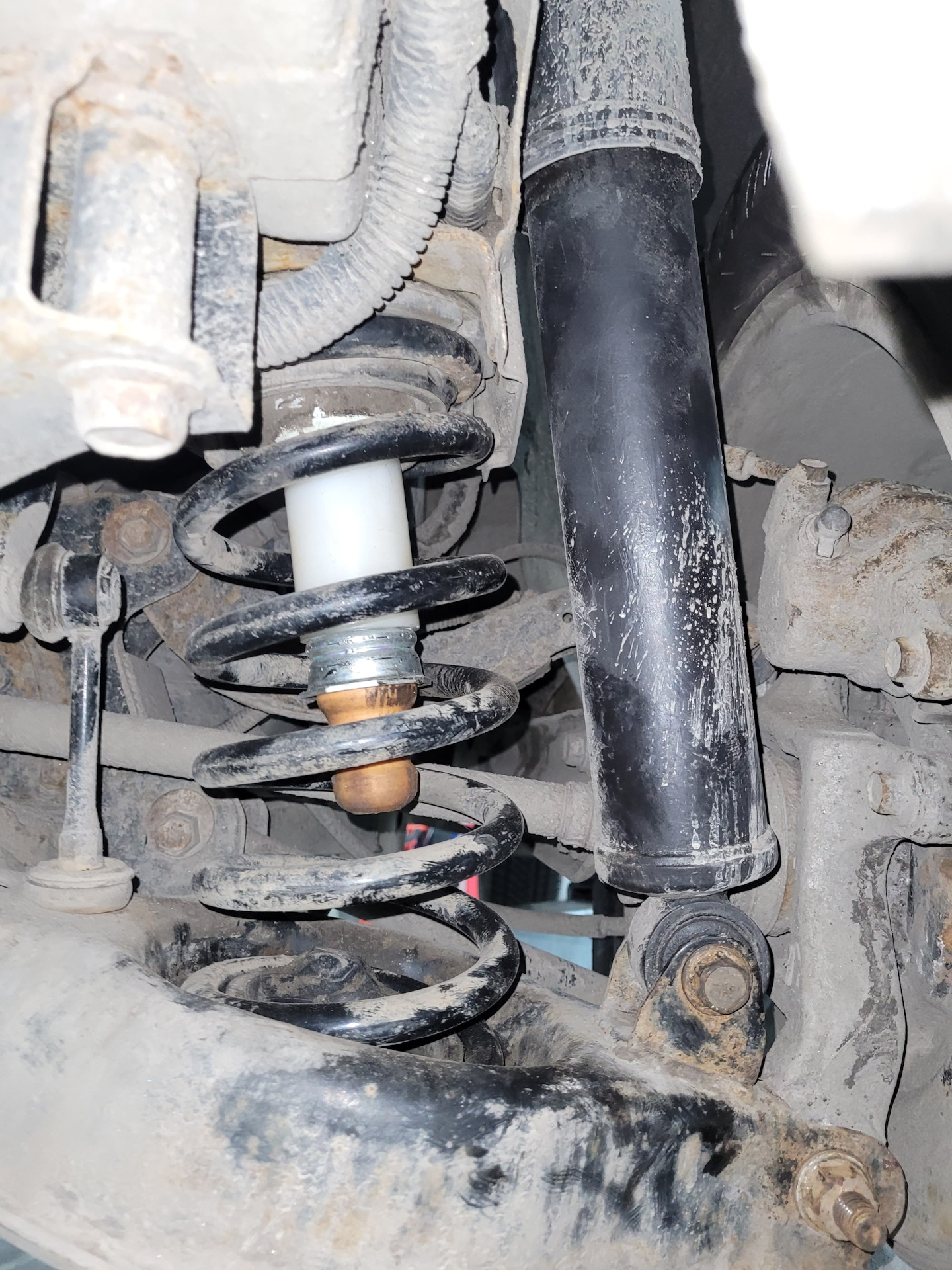

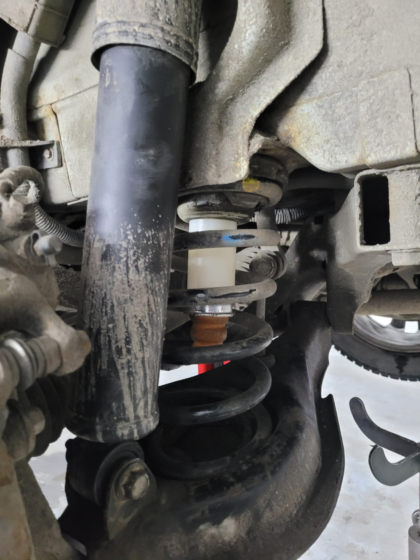

4. Хорошо у меня оставались старые заводские пружины! Купил новые отбойники (старые выкинул оказывается) и вчера заменил пружины на оригинал.
Сейчас стоят родные амортизаторы Nivomat GM 20924216 + пружины оригинал сток.
Ощущения: стало гораздо лучше, но до комфорта даже китайских усиленных газовых не дотягивает… машина более собранная, но очень жесткая. Ямку отрабатывает быстро, но при этом резко и жестко (в багажнике снова происходит подбрасывание содержимого, но более резко). Значит мои пружины с синими метками не подходят, говорят надо искать с красными метками… но заипался уже искать)))
п.с. Ездили сегодня на моем авто на встречу, дороги местами были ужасные, в общем и целом — отвратительно трясет, гремит, стучит, подкидывает.коллега вообще охренела и спросила как так… поэтому или мои пружины оказались не теми, что стояли с завода или я что-то не понимаю)
Нивоматы не прожать руками, не вытекшие — значит живые, остаются снова пружины…но другого варианта попробовать нет

Ну мы тут уже выяснили, что скорее всего пружины тоже сменили на обычные, так как на моих синие с желтым метки, а должны быть красные с белым.
А Нивомат с жесткой пружиной не работает, так как должен брать на себя львиную долю нагрузки и отрабатывать (ибо у него усилие на сжатие раз в 8-10 больше)

Сегодня пол ночи читал про пружины под нивоматы и пришел к такому выводу, что пол нивоматы ставят пружины с красной цветовой маркировкой, а ты поставил с синими точками, они вроде под обычные амортизаторы. Сегодня залезу посмотреть, что стоит у меня, уже сил нет ездить на табурете, к машина у меня всего чуть больше месяца

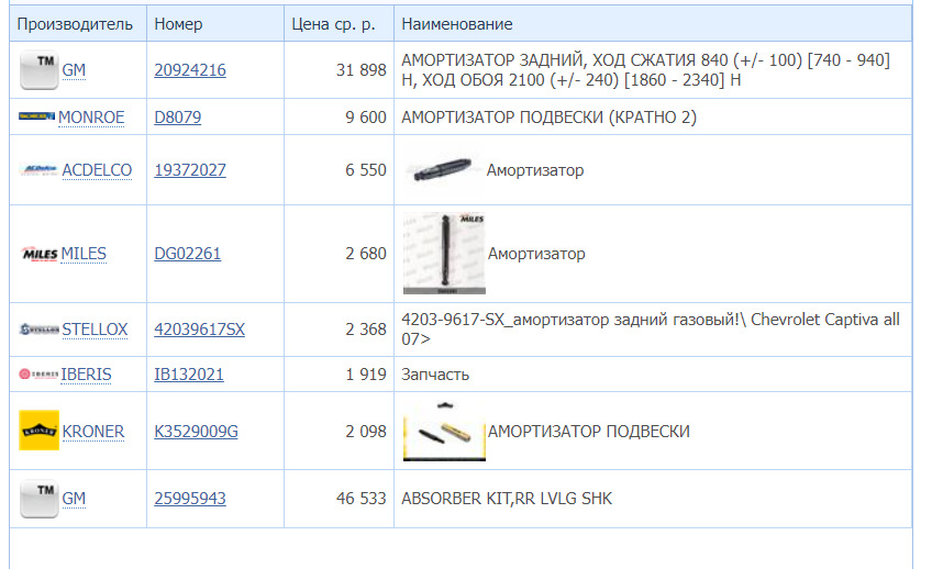

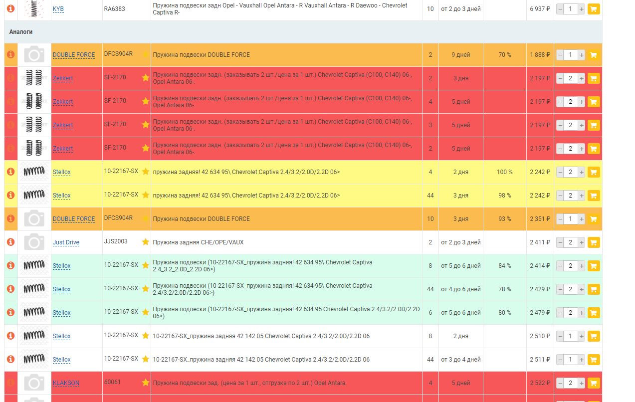

а если от Каптивы Ra6383 www.drive2.ru/l/595678567363261068, то там куча аналогов
Оригинальные амортизаторы не работают с неоригинальными пружинами, оригинальные и витков меньше имеют и определенную жесткость.
Раз у меня сейчас с установленными заводскими пружинами и амортизаторами поведение неудовлетворительное, то тут или я придирчивый, или амортизаторам надо дать сильные нагрузки и разработать, или до меня прошлый владелец уже сменил пружины, но аналог точно работать не будет в этой связке
У Вас сейчас жёстко, это в основном от пружин, задача амморта гасить колебания. Вариантов пружин по Антаре полно смотрел по оригинальному каталогу, каяба что сверху идёт как замена, от неё и плясал), потом пробил номер и оказывается её ставят на Каптиву, пробил отзывы по Каптиве, вышел пост на драйве)), почитал комментарии всем всё нравится кроме высоты))
Я поясню, они адекватно должны работать только с правильными пружинами, оригинальными, либо 1 в 1 по жёсткости.
Тяжело будет подбирать аналоги и финансово и в целом, чтобы добиться эффекта, который должен быть
Все аналоги просто делают +/- похожие, а по факту может еще и хуже оказаться
