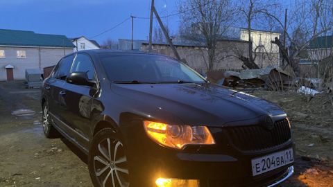

Мне раньше не нравилось, а когда сделал себе и без габарит то тачка в темноте преобразилась, по моему мнению

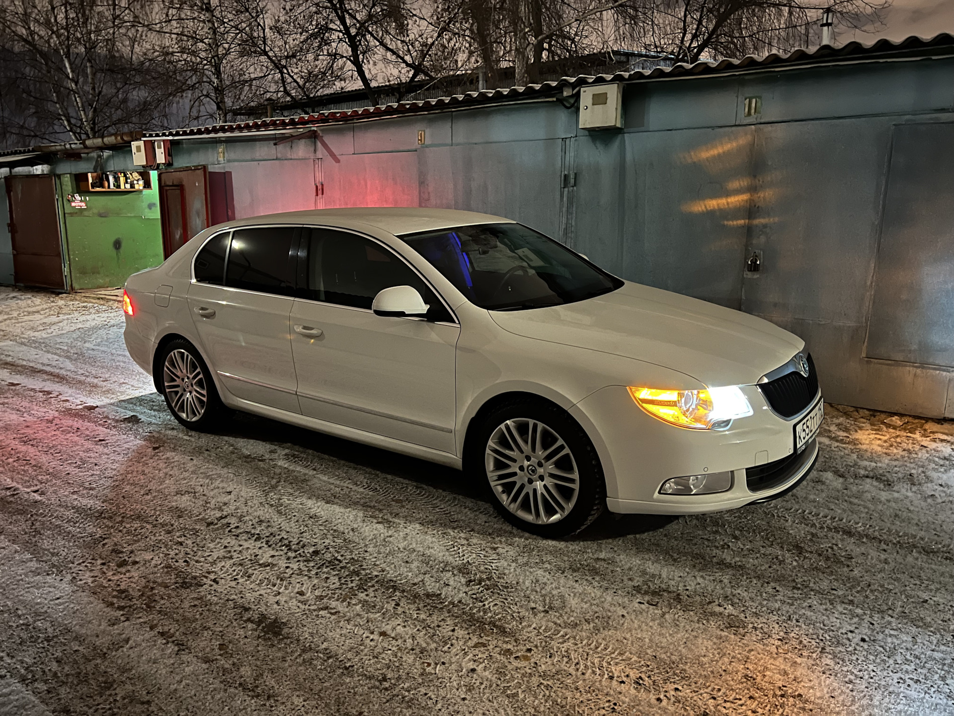

Да тож интересно что получилось на выходе
Добавил фото

На фото не передать этого крутого эффекта ) в живую это очень круто смотрится

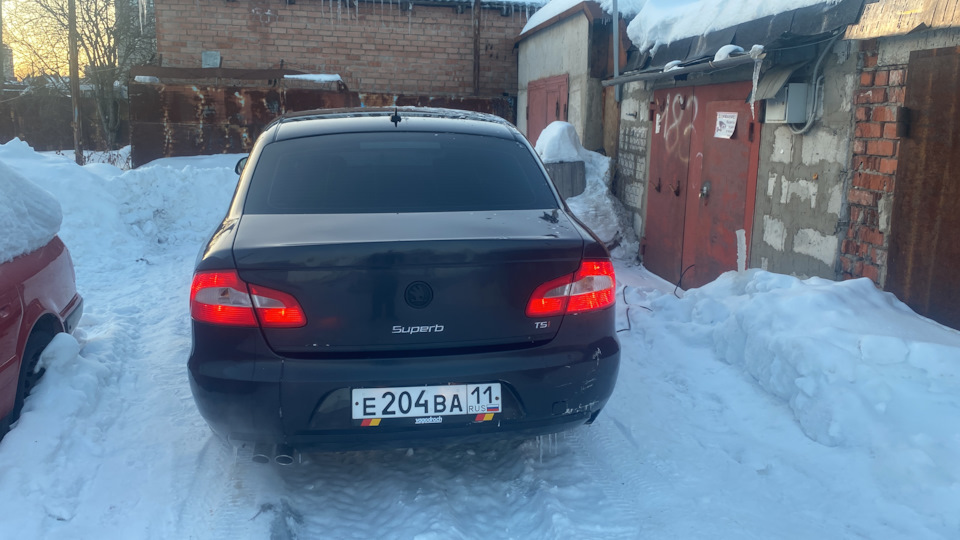

На последние 2 фотографии не обращайте внимание не могу их удалить
