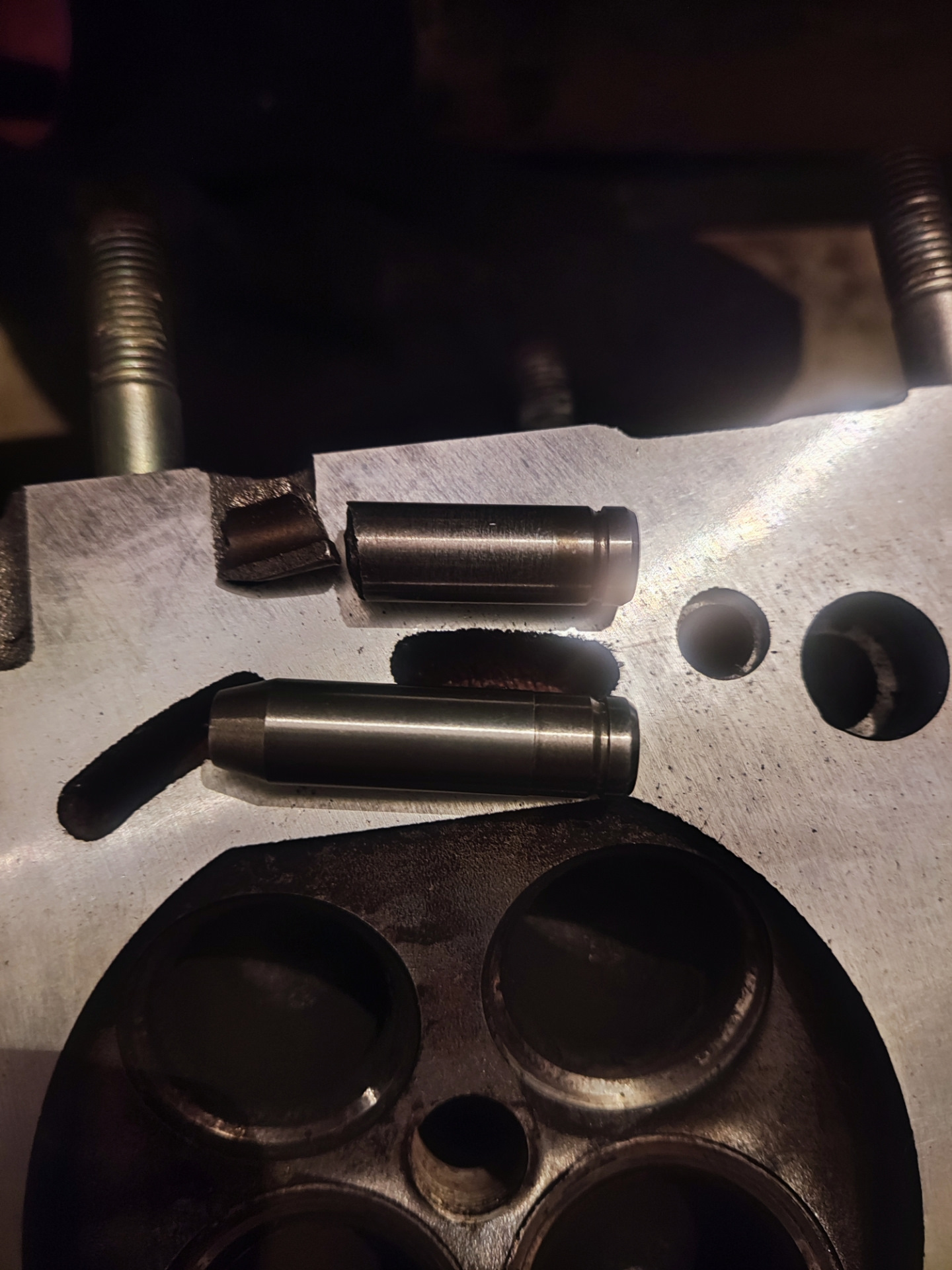

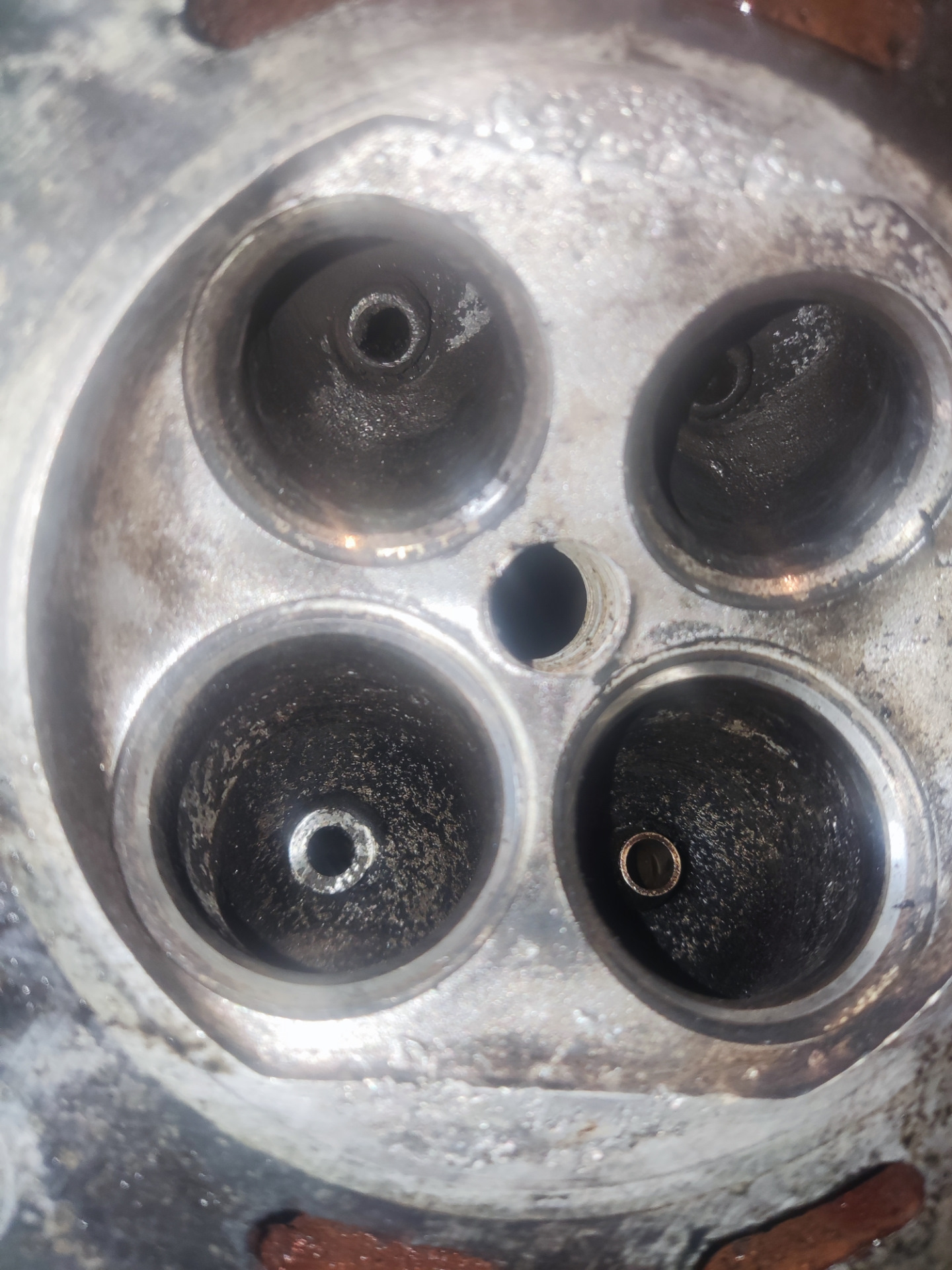

Разобрали и увидели, что обломилась направляющая клапана в ГБЦ, кусок попал в цилиндр, немного побил поршень и немного погнулся клапан, но двигатель при этом заводился, сильно троил и глох.
Причина найдена, было решено откапиталить двигатель.

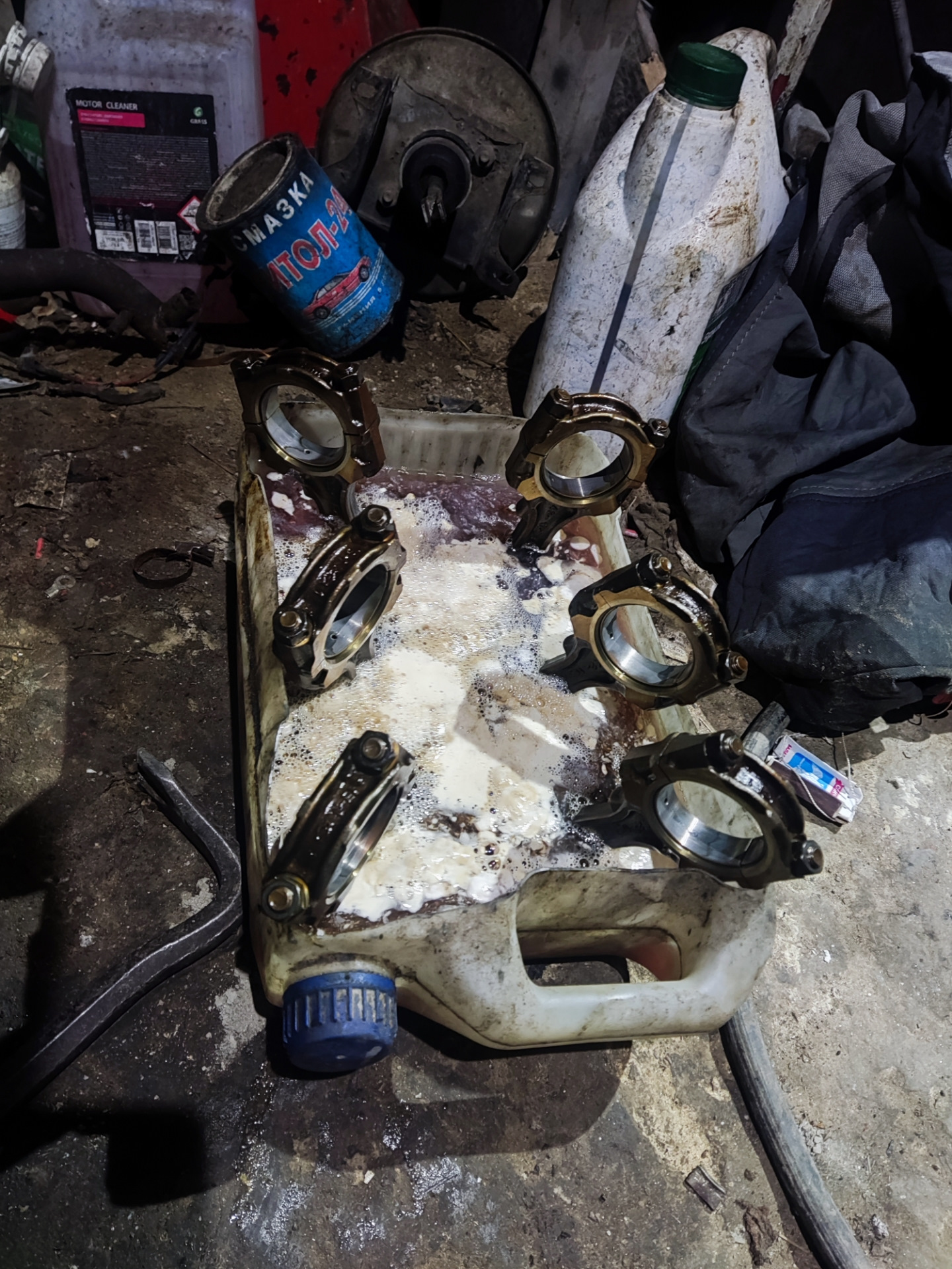

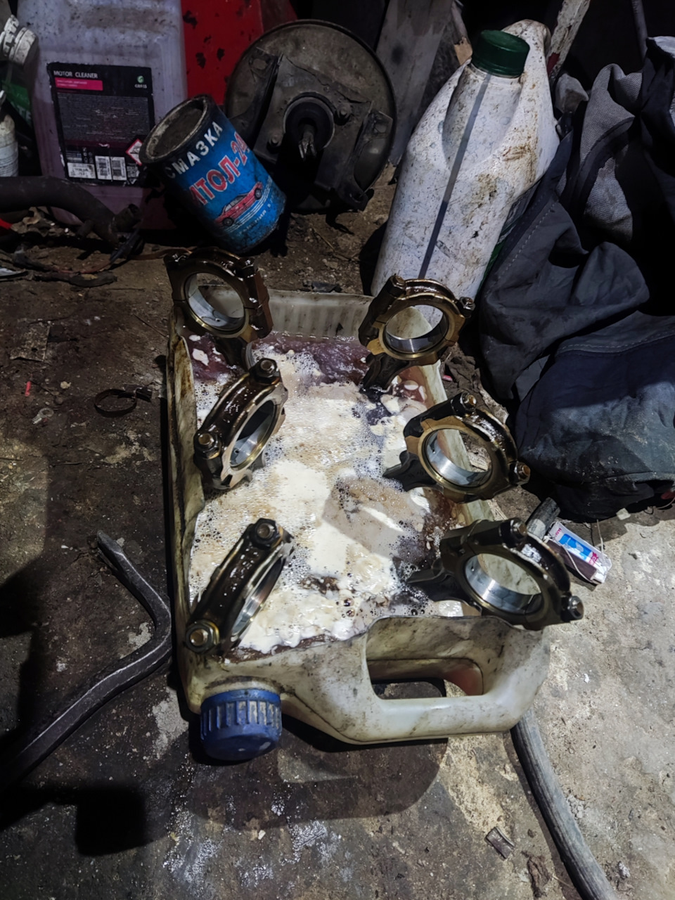

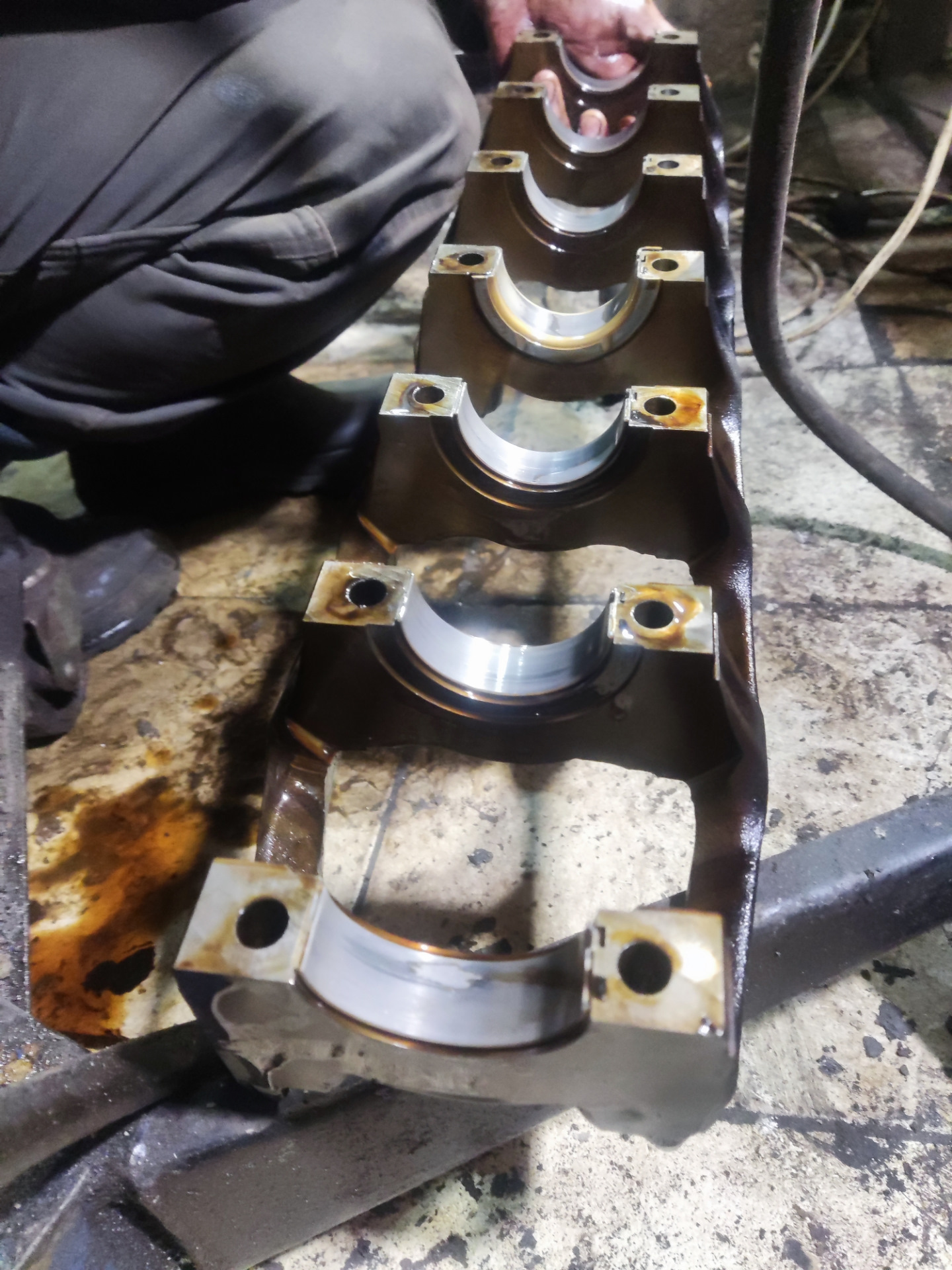

Посмотрели на вкладыши, они были ещё в удовлетворительном состоянии, но решили их заменить

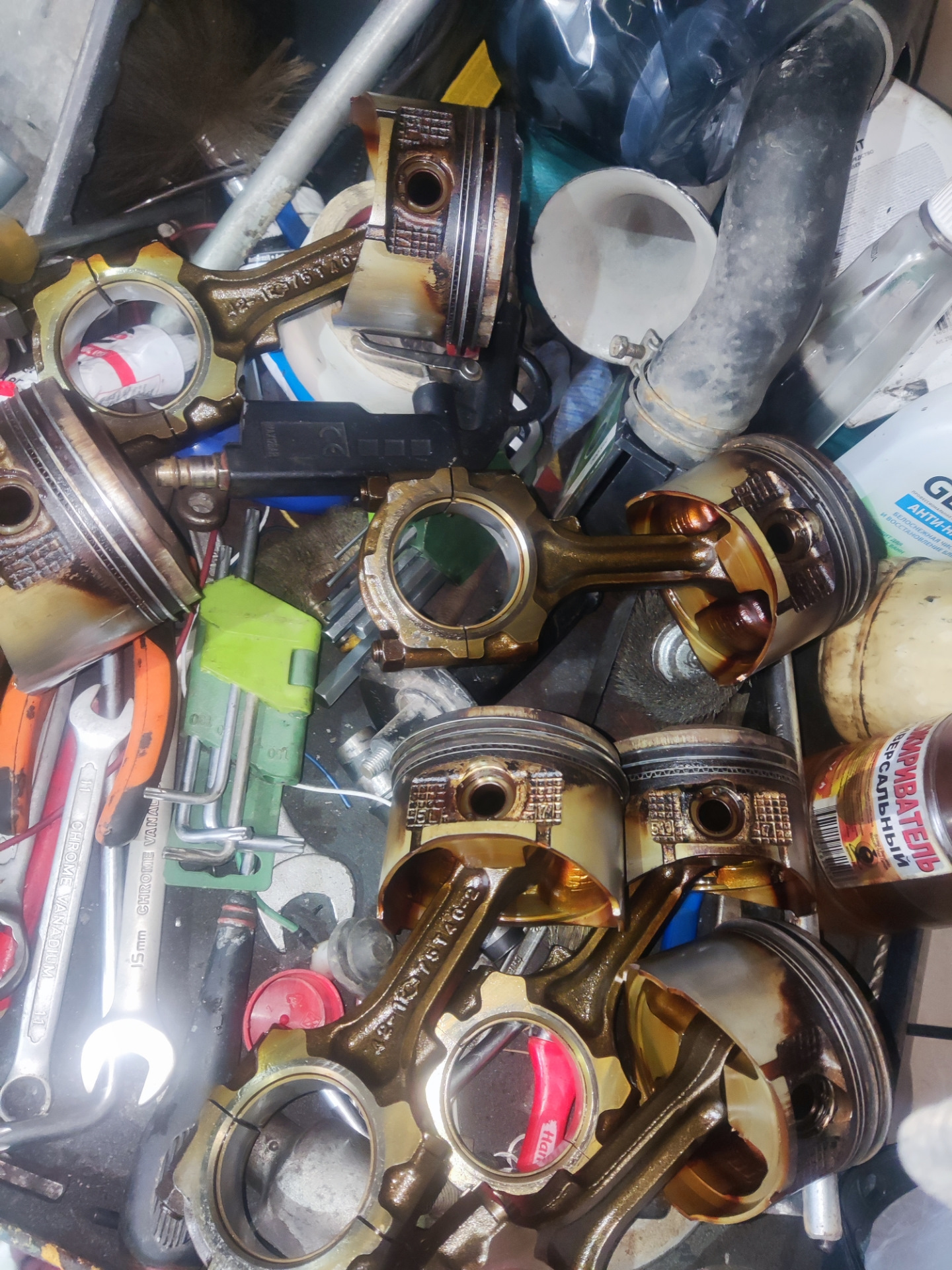

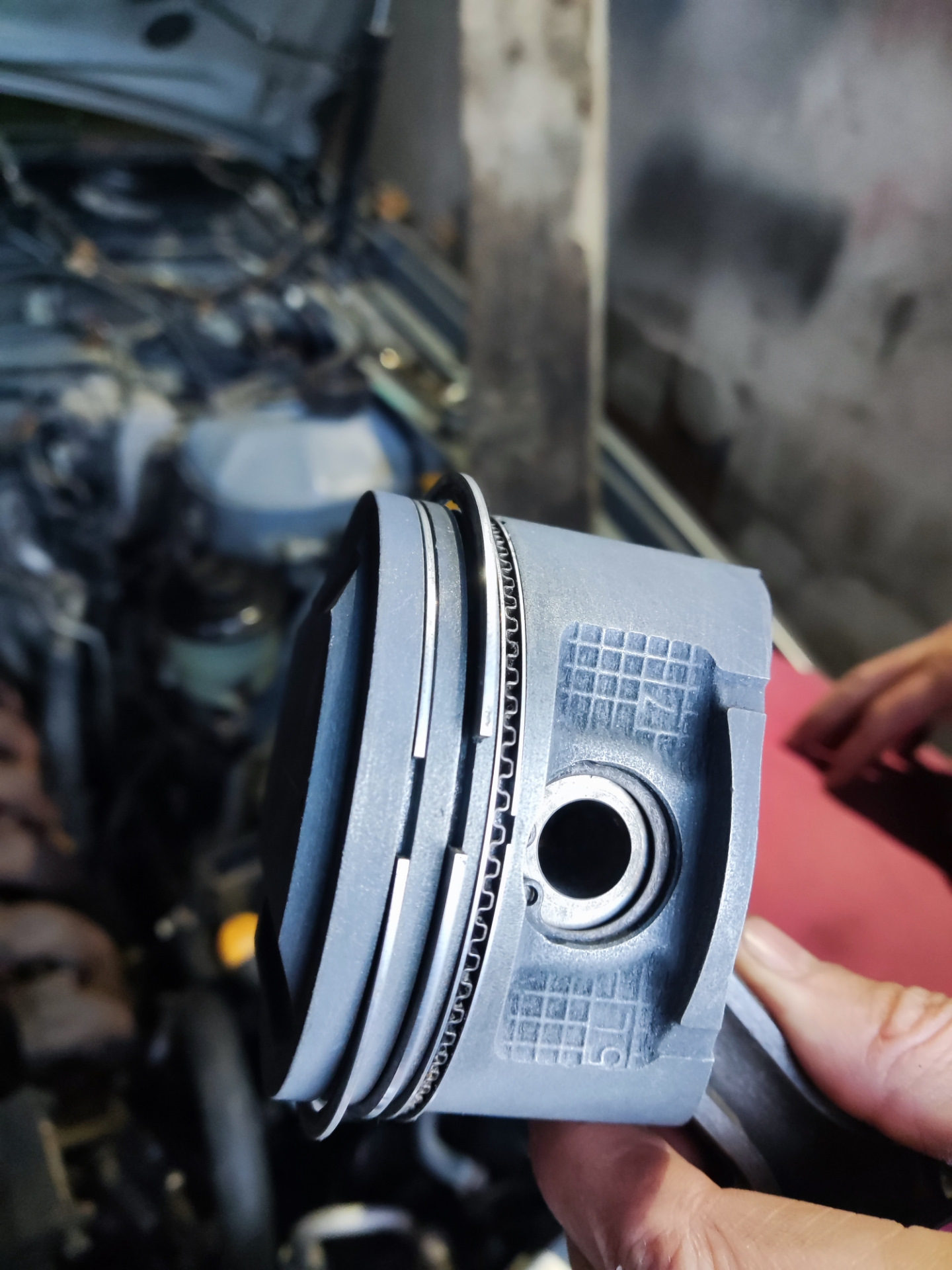

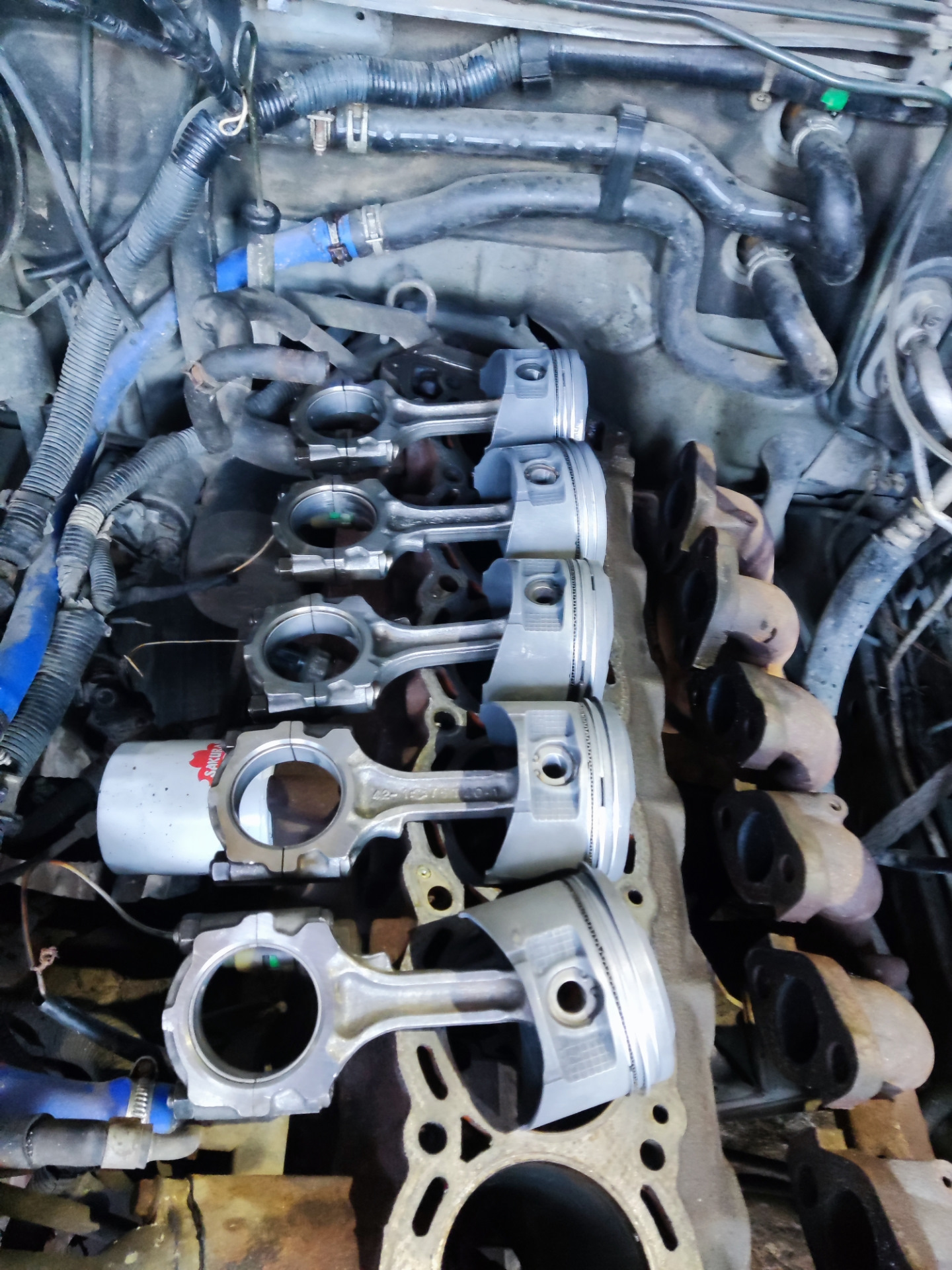

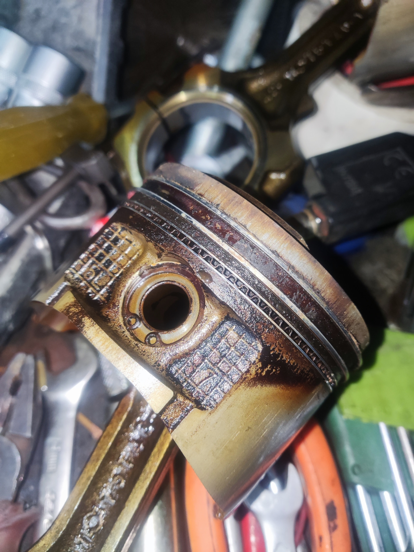

Достали поршни, с нагаром, но кольца все свободно крутились, не залегшие, поэтому жора масла и не было
Шестой поршень немного побило, но задиров не было
Положили поршни вместе с кольцами в средство для очистки двигателя grass.
Спустя два дня они покрылись налетом
Но налет отмылся простой губкой с мылом.

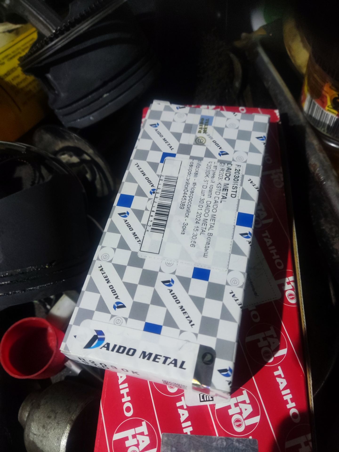

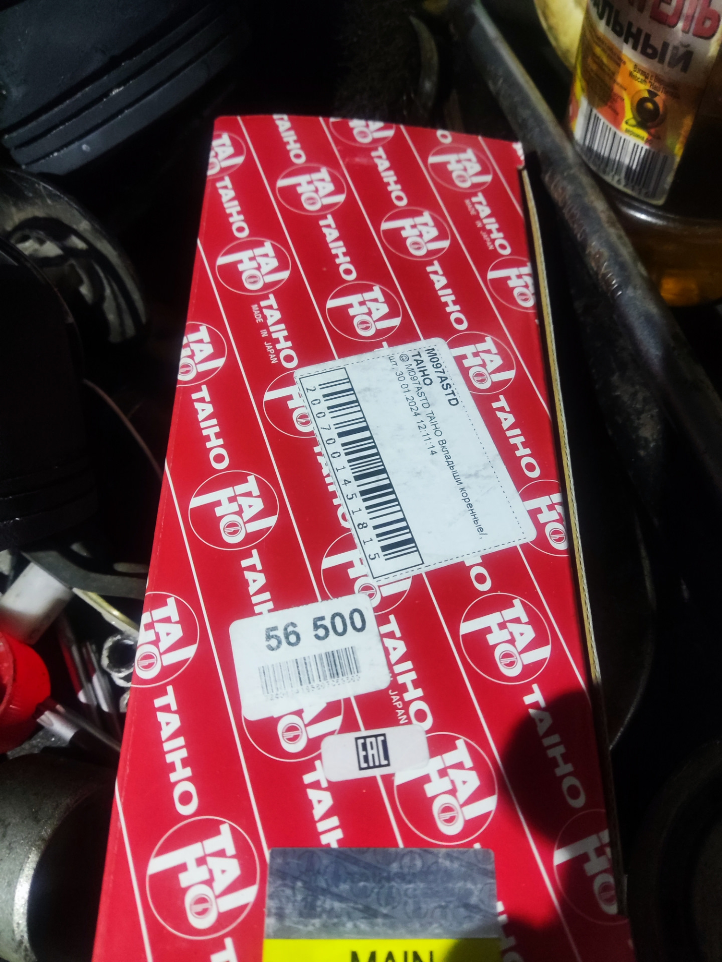

Столкнулся с проблемой поиска запчастей, поэтому нашел только такие варианты вкладышей

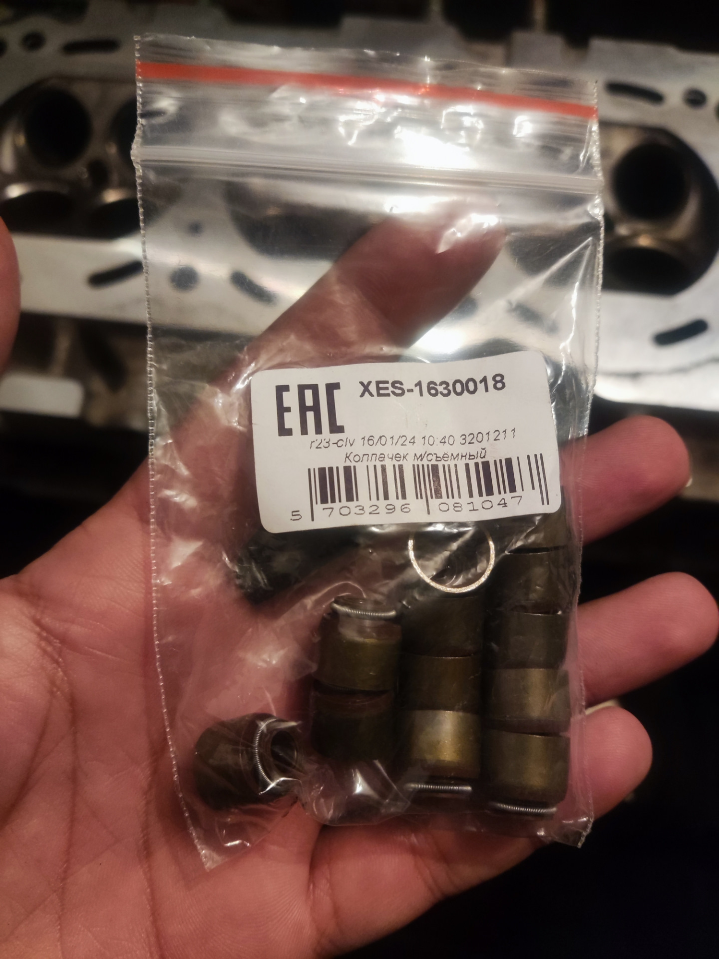

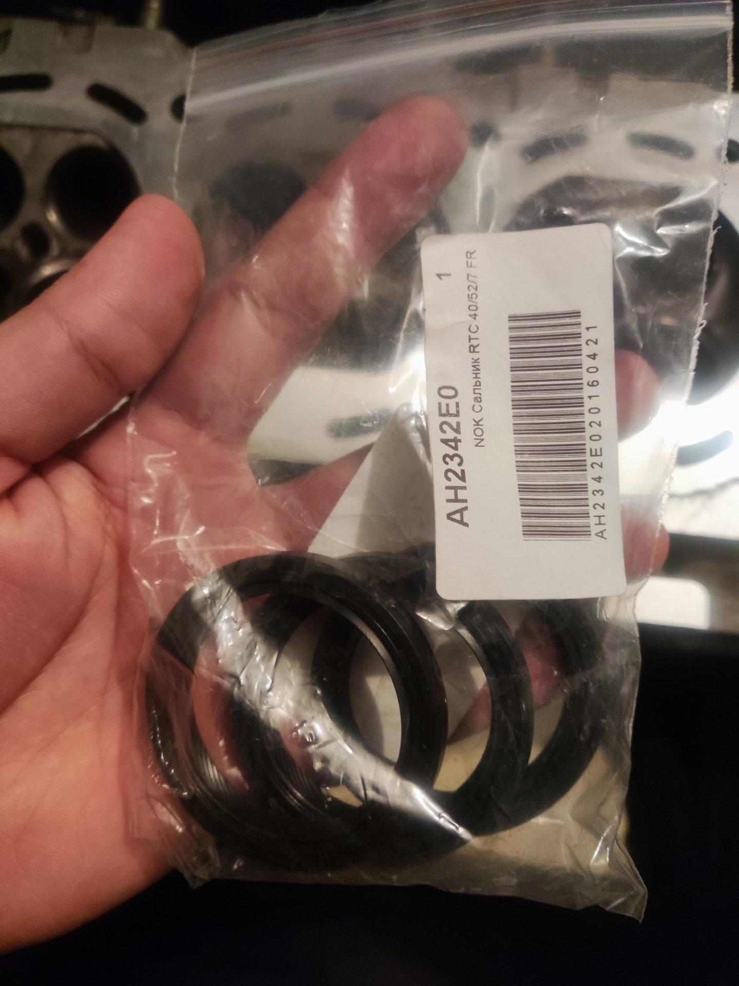

Маслосъёмные колпачки и сальники распредвалов и коленвала

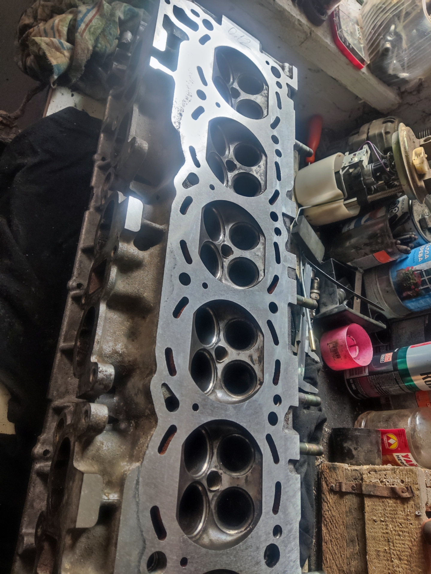

Шлифовка ГБЦ, сняли немного 0,12. и был сделан вывод, что головка повелась совсем чуть чуть, значит чугунный блок почти не веден, поэтому его не шлифовали.
Для замены одного согнутого клапана пришлось брать целую ГБЦ без бугелей и болтов у знакомого.
Притерли клапана

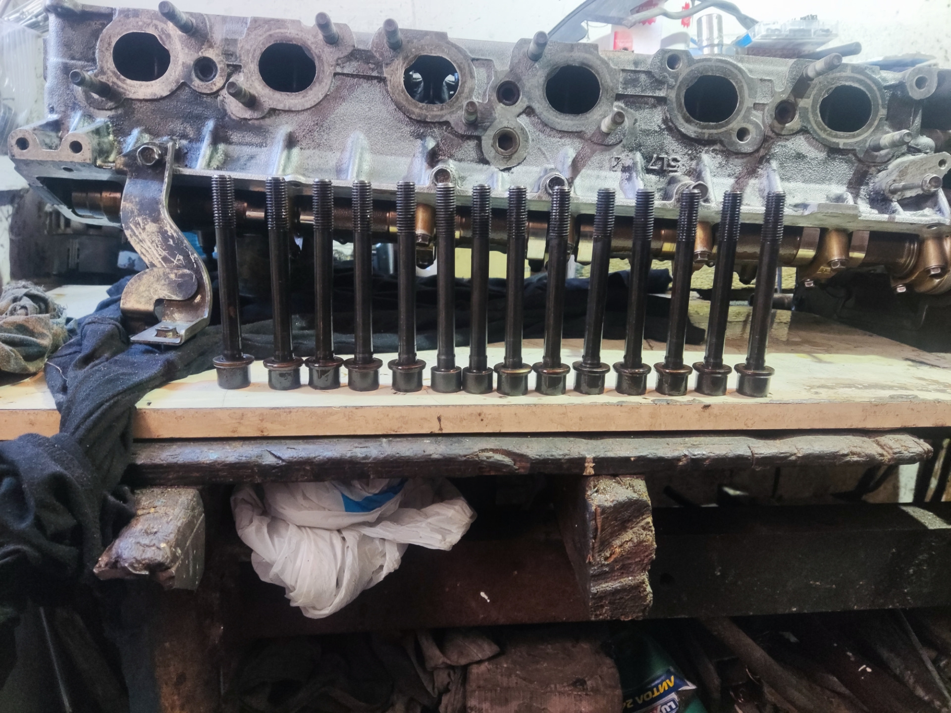

Посмотрели, что болты ГБЦ ровные и решили закручивать их.

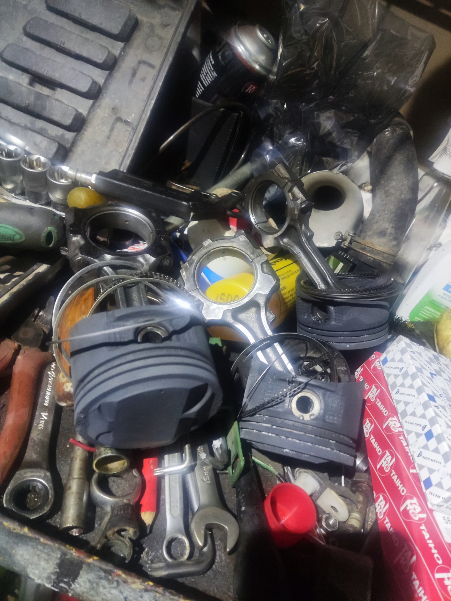

Поршневые кольца новые не нашел, барыги на дроме предлагали за 50к комплект и ждать 40 дней, других вариантов на rb25de neo просто не нашел.
Решили ставить старые кольца, т.к. двигатель работал ровно и масложора не было. Чистились кольца вместе с поршнями в средстве grass.
Но решили убедиться, что кольца не стёрлись и вставили в цилиндр для замера зазора в замке

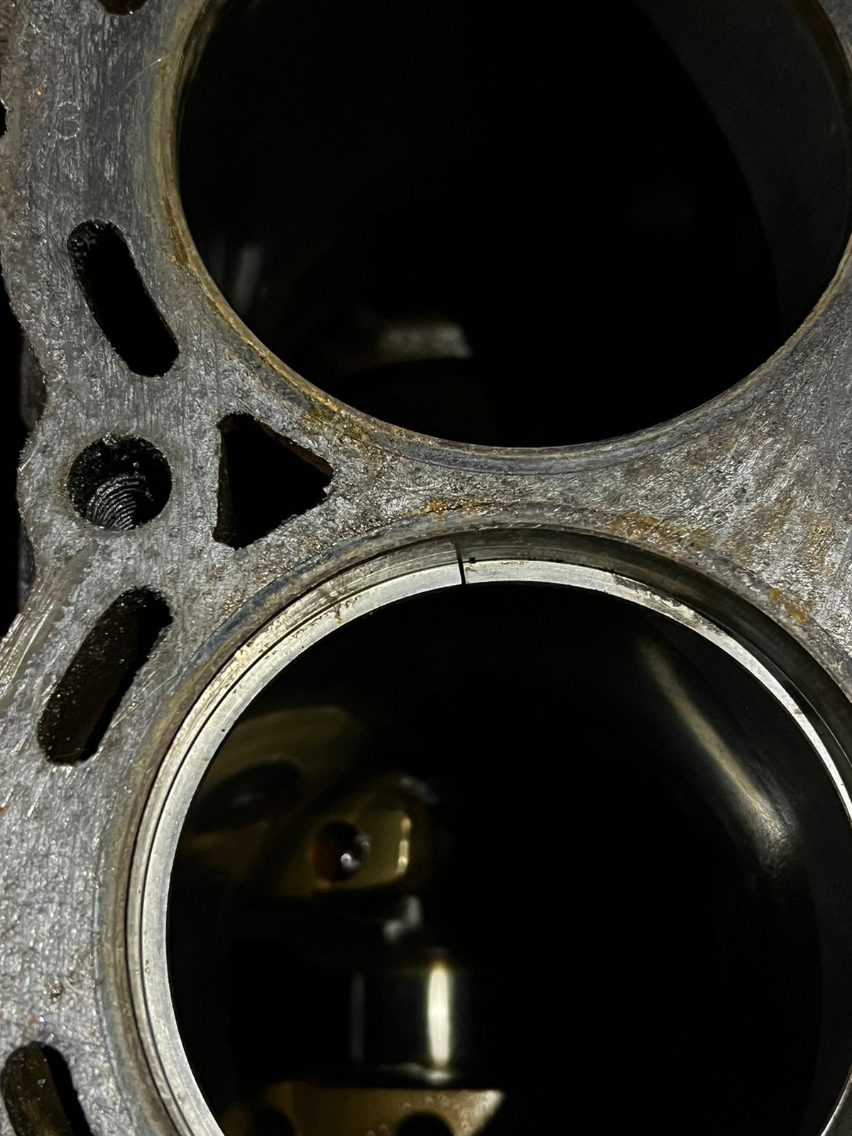

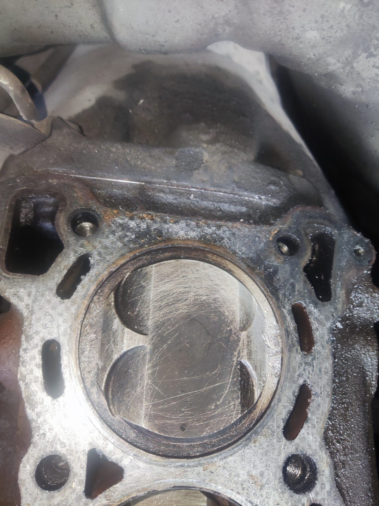

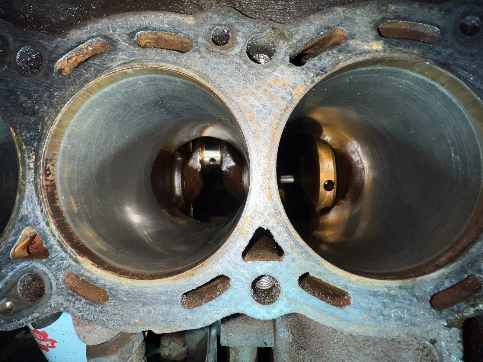

Овальность цилиндров было замерить нечем, но был виден хон поэтому сделали вывод, что износ минимальный, ступенька ногтем не чувствовалась.

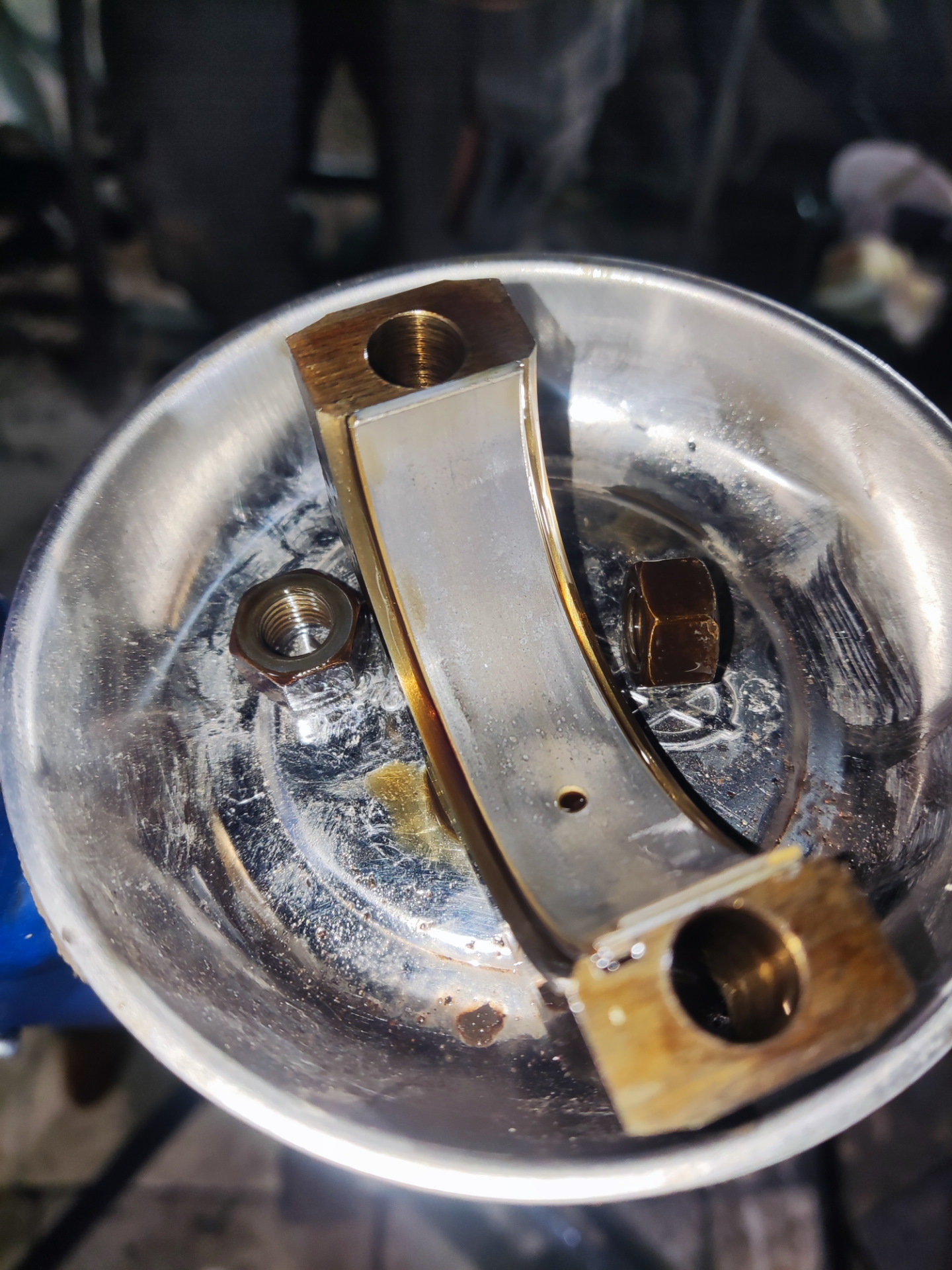

Коренные вкладыши заменили не снимая двигатель и коленвал, просто затолкнув их.
Собрали низ, затянули по мануалу, покрутили коленвал, крутится умеренно, без излишних усилий и сделан вывод, что вкладыши нужного размера, сандартные.

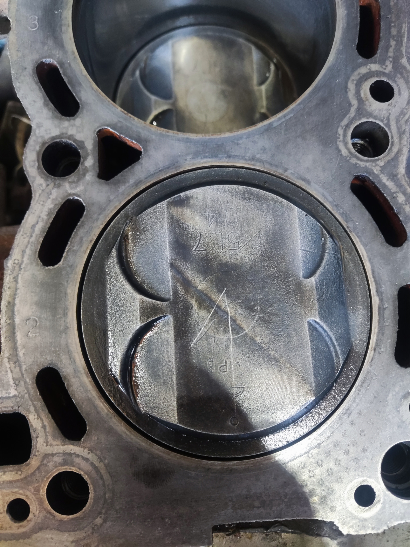

Но заметили нюанс, поршни по ощущениям излишне болтаются в цилиндре, если руками его шатать, то слышен даже стук, но т.к. до полномки стука в двигателе не было, то сделан вывод, что это не так критично.
На фото поршень прижали руками к правой стороне цилиндра и слева виден небольшой зазор.
Стучат все поршни одинаково.

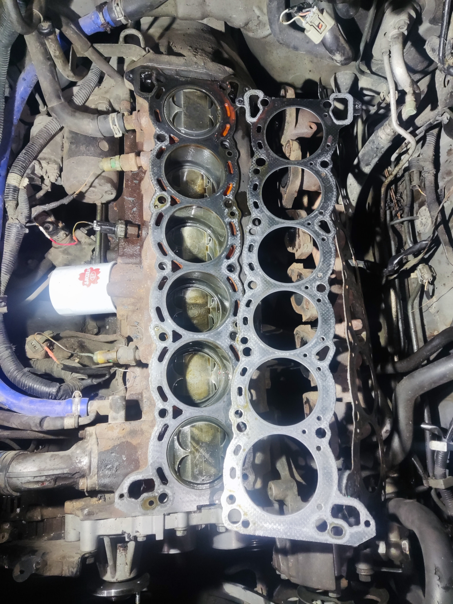

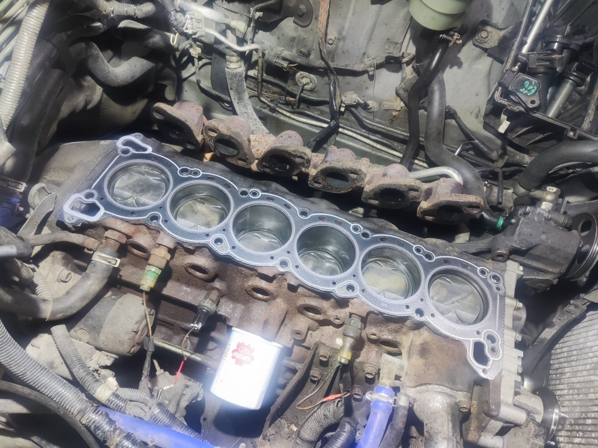

Далее купил прокладку ГБЦ фирмы KP и установили ее.
Посмотрели какой-то мануал и закрутили болты ГБЦ с усилием 100 н/м и довернули на 45°.
Поставили новый ГРМ и выставили ровно метки.

Сняли ГБЦ и стали смотреть, ещё раз пролили ГБЦ, клапана керосин держат, значит проблема с компрессией не в клапанах, масло на ножках клапанов не заметили, поэтому сделан вывод, что масло в цилиндры попадает не через сальники клапанов.

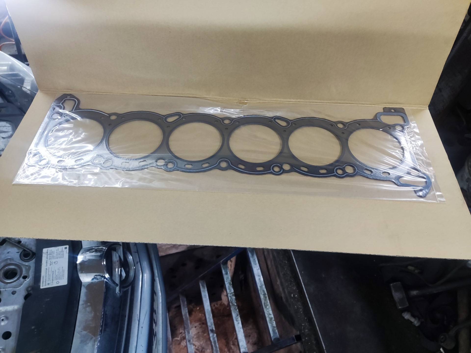

Сняли ГБЦ, увидели, что вся прокладка в масле. Подумали на фирму прокладки ГБЦ KP и решили, что дело в ней.

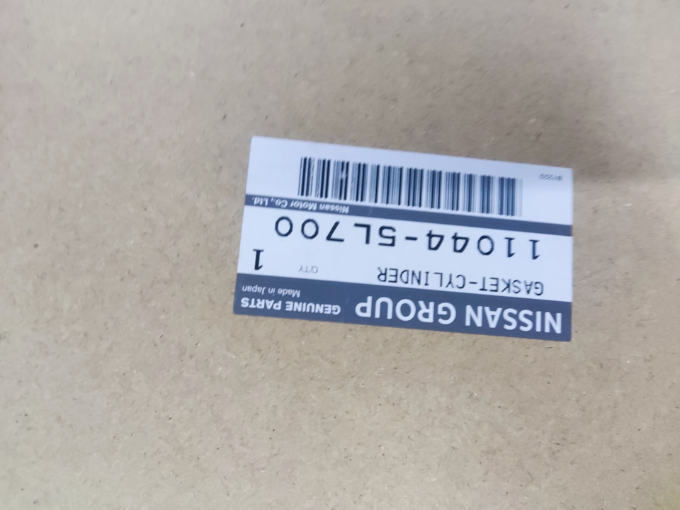

Заказал оригинальную прокладку ГБЦ собрали все обратно, но нашли новый мануал, по которому нужно было затянуть на 30 н/м, затем отпустить до 0, а затем затянуть на 103 н/м. Получается в первый раз мы перетянули дотянув на 45, а потом ещё на 90.
Сделали все по новому мануалу, но результат был тот же. Дело оказалось не в прокладке.

Старые поршни и кольца собирали в одинаковом порядке, всё на предыдущих местах как до капиталки, только почистили.
Замерили отмытые поршни и заметили, что они не в допуске.
Взяли у знакомого старый поршень и сравнили:
Мой отмытый поршень: верх-84,6; середина-85,2; низ-85,5.
Старый поршень с другого мотора: верх-85,2; середина-85,5; низ-85,8.
ИТОГ: Проблема была в поршнях, их съело химией.
