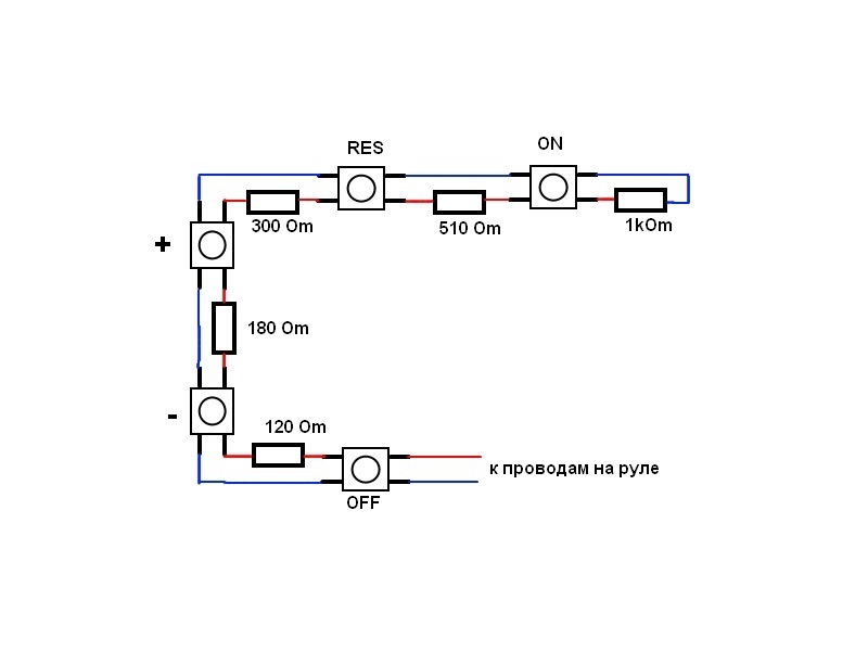

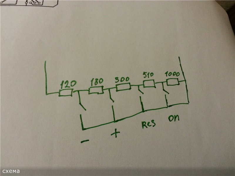

Определяемся со схемой 4х кнопочной или 5 кнопочной( я выбрал 5 но могу точно сказать 5 кнопка не нужна)

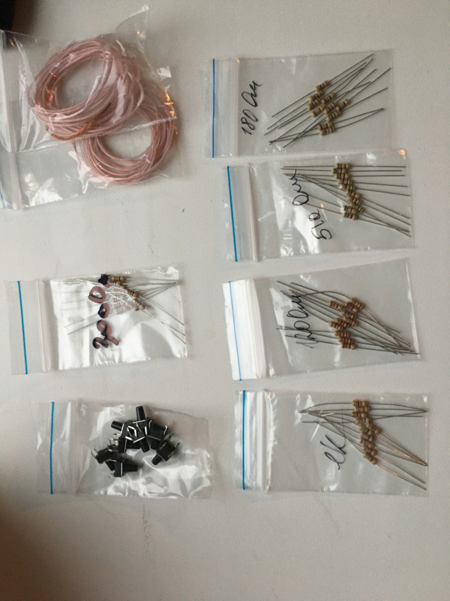

И так едем (или идем ) в магазин Радиодеталей берем резисторы номиналом :
120 om …180 om …300 om… 510om(520 не бывает как на ffклубе) …1 ком
Я впервые знакомился с резисторами поэтому есть замечательный сайт Тут Который мне помог разобраться что к чему!

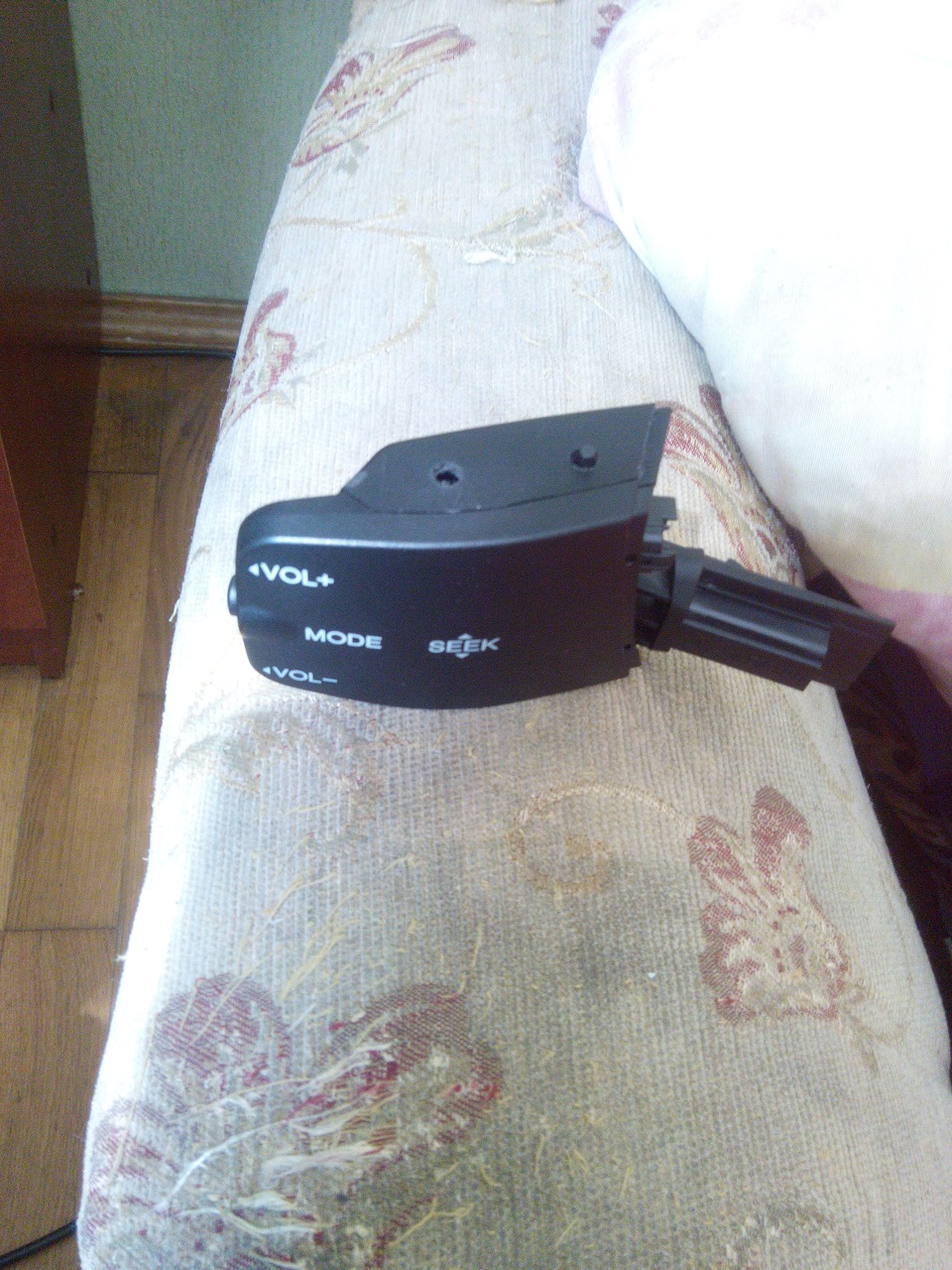

Кнопки тут уж дело каждого ( я взял стандартные с длинной ножкой) получилось на мой взгляд идеально по длине)
Итак на все про все я потратил ровно 50р ( при том что я взял 2 комплекта резисторов. на всякий пожарный …и 10 кнопок) Что уже явно сэкономило мой бюджет !

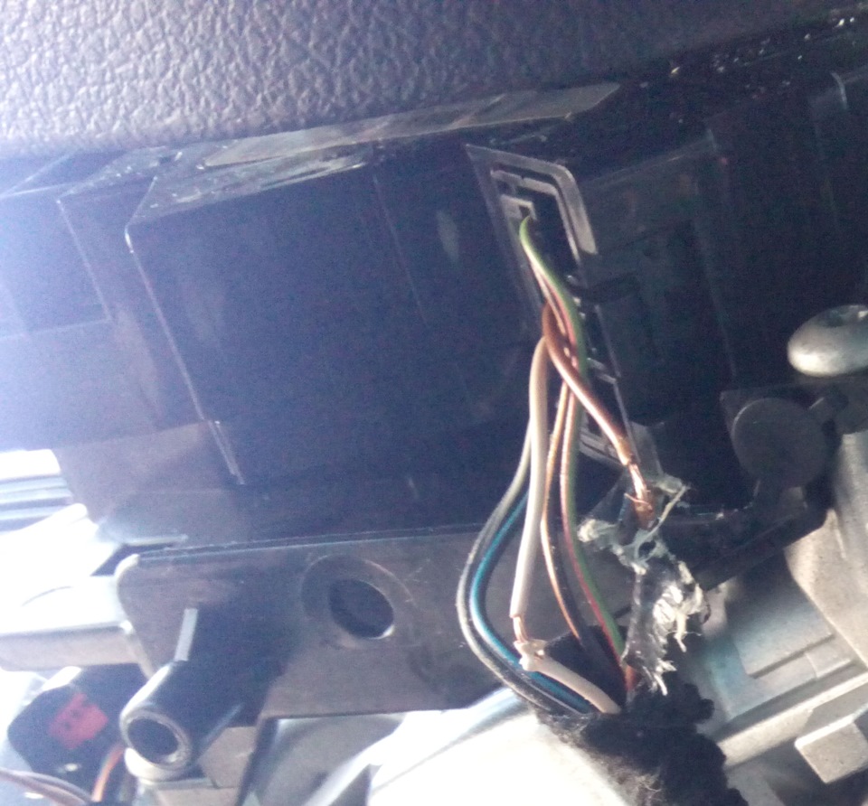

Дальше решаем вопрос с проводкой …(ну тут я не сомневался! Меня удивляет то что проводка есть ко всему на фокусе…остается лишь до укомплектовать авто…)
Убедившийся в наличии проводки… я решил с начало прошить авто а потом колдовать со схемой.

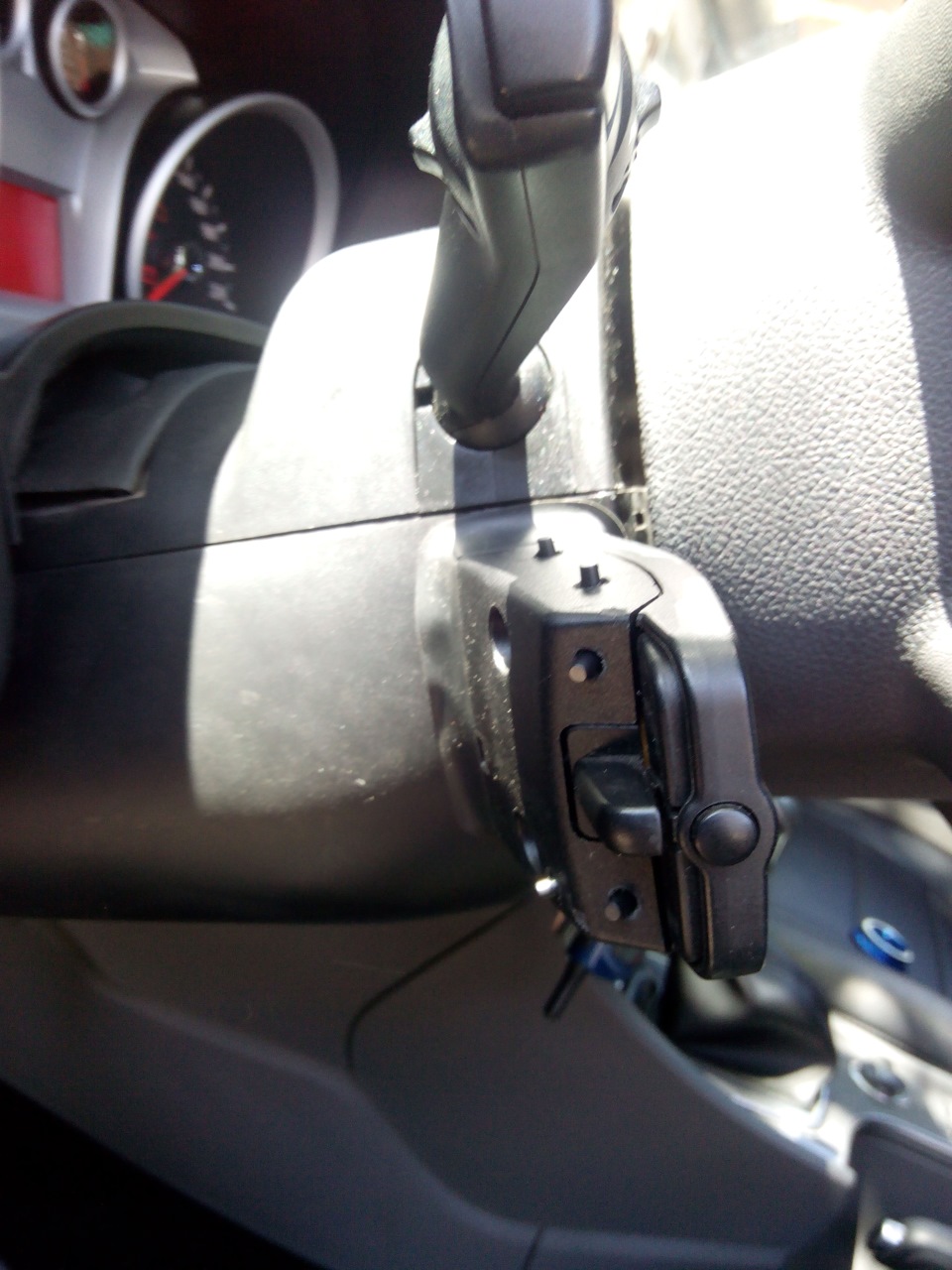

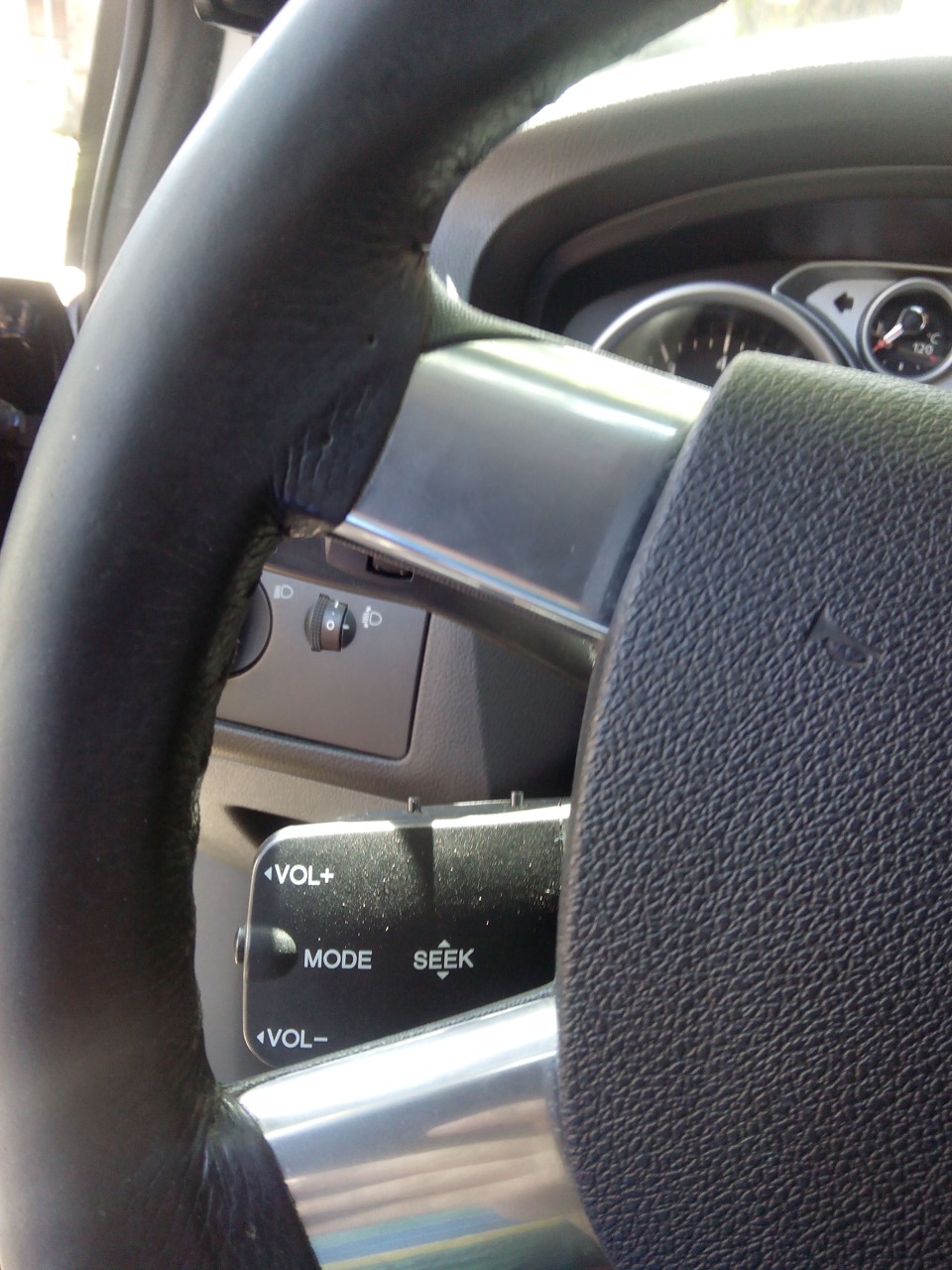

Прошив авто… дело оставалось за кнопками

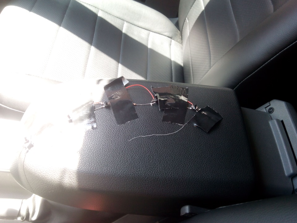

Далее мне не хотелось дербанить пульт управления аудио системой …не убедившийся то что все прошито и сделано правильно …собрав тестовый вариант…идем в машину и тестируем кнопки …нажимаем обогрев заднего стекла и в это время включаем зажигания если при нажатие кнопок -машина издает звуковой и световой сигнал(то в схеме вы не ошиблись- этот вариант для тех у кого нет Мультиметра)
Обрадовавшись что все работает…приступил к пайке уже более аккуратной и миниатюрной схеме…
Тут тоже от себя хочу добавить …то что не написано на форуме — Вам придется ломать…отпиливать…кусать …лишний пластик … Увы мне было не до фотографий- хотелось закончить побыстрее … В установке кнопок в джойстике вам придется включать свою фантазию!Для проделывание дырок я использовал нагретый гвоздь…для установки кнопок пистолет с жидкими гвоздями.
Заключительный этап установка все на свои места … Я не стал делать еще одно отверстие для выхода проводов… а просунул провода в крепление ножки джойстика на руль…все это дело за изолировал и проклеил анти скрипом …(подключать можно в любой полярности)

Привет, подскажи этого набора достаточно для пайки круиз?
Да)
cleric001

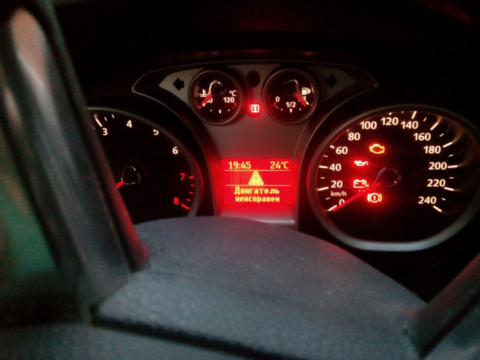

Здарова. Подскажи. Если из схемы "-" и "OFF" выкинуть то сопротивления 120 и 180 складываем и ставим 300?или просто 180? Res "+" отказывает что-то, один раз включается а когда хочешь скорость набрать вырубается и вылетает ошибка P0579-0F. Потом если скорость педалью набрать чуть, то можно опять включить,
но только зафиксировать.
А резисторы сколько Вт нужны? 0,25 Вт?
Кнопка так в цепи работает? Ключ замыкает контакты чтобы напряжение к следующему резистору не шел?

а какую кнопку считаешь надо исключить?и как тогда изменится схема?планирую кнопки врезать по бокам рулевого колеса за подушкой
Выключение я ее не разу не нажимал…

Тогда над сопротивление мерить кнопок вдруг китайцы накосячили …и смотреть точно ли активирован круиз.
Я вчера бил у мастера он замерил и сказал кнопка сет+ что та с ним
Tvx36
А если сопротивление что-то не так тогда что делать
Ну правильно тогда ты и не вкл круиз … по схеме резистор покупай в радиодеталях …и меняй!
Такие же резисторы котори стоять правильно поменять
Схемадолжна быть одинаковая …наминал резистора должен быть как в схеме …иначе кнопки работать не будут
