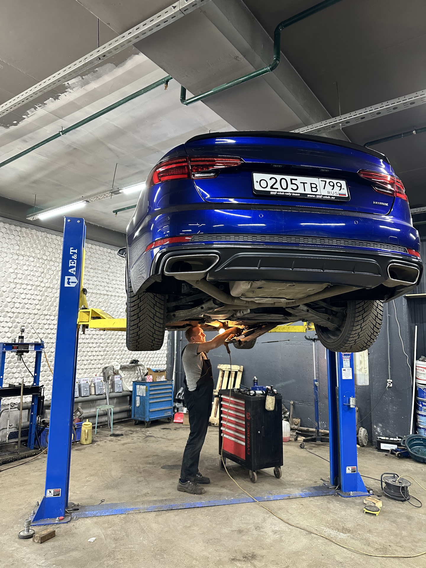

Поднялся, передал ключи и над трактором начали колдовать мастера.
Начали с простого:

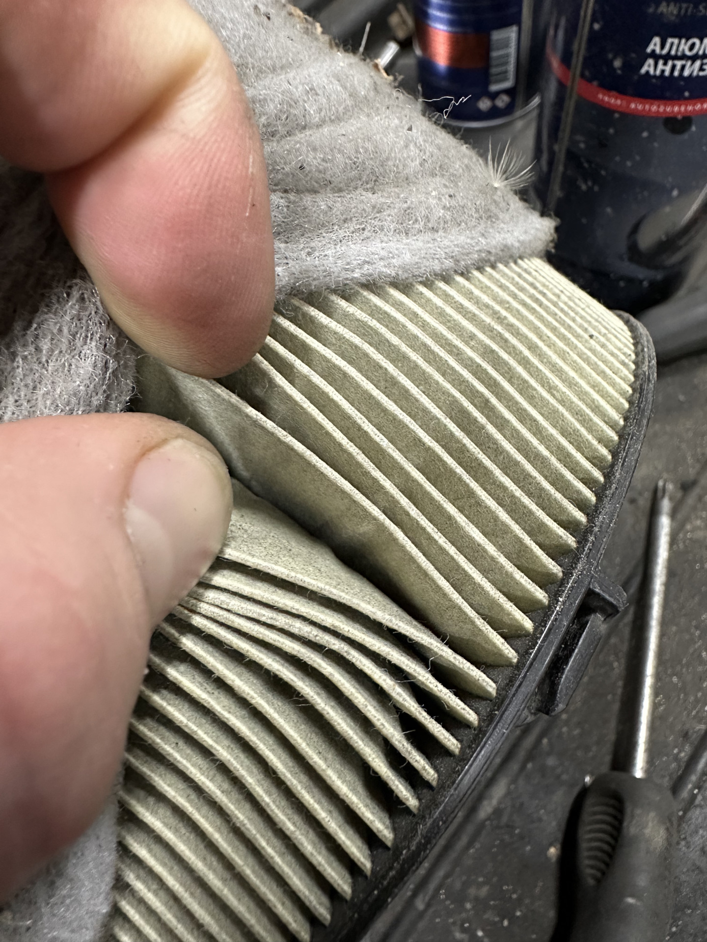

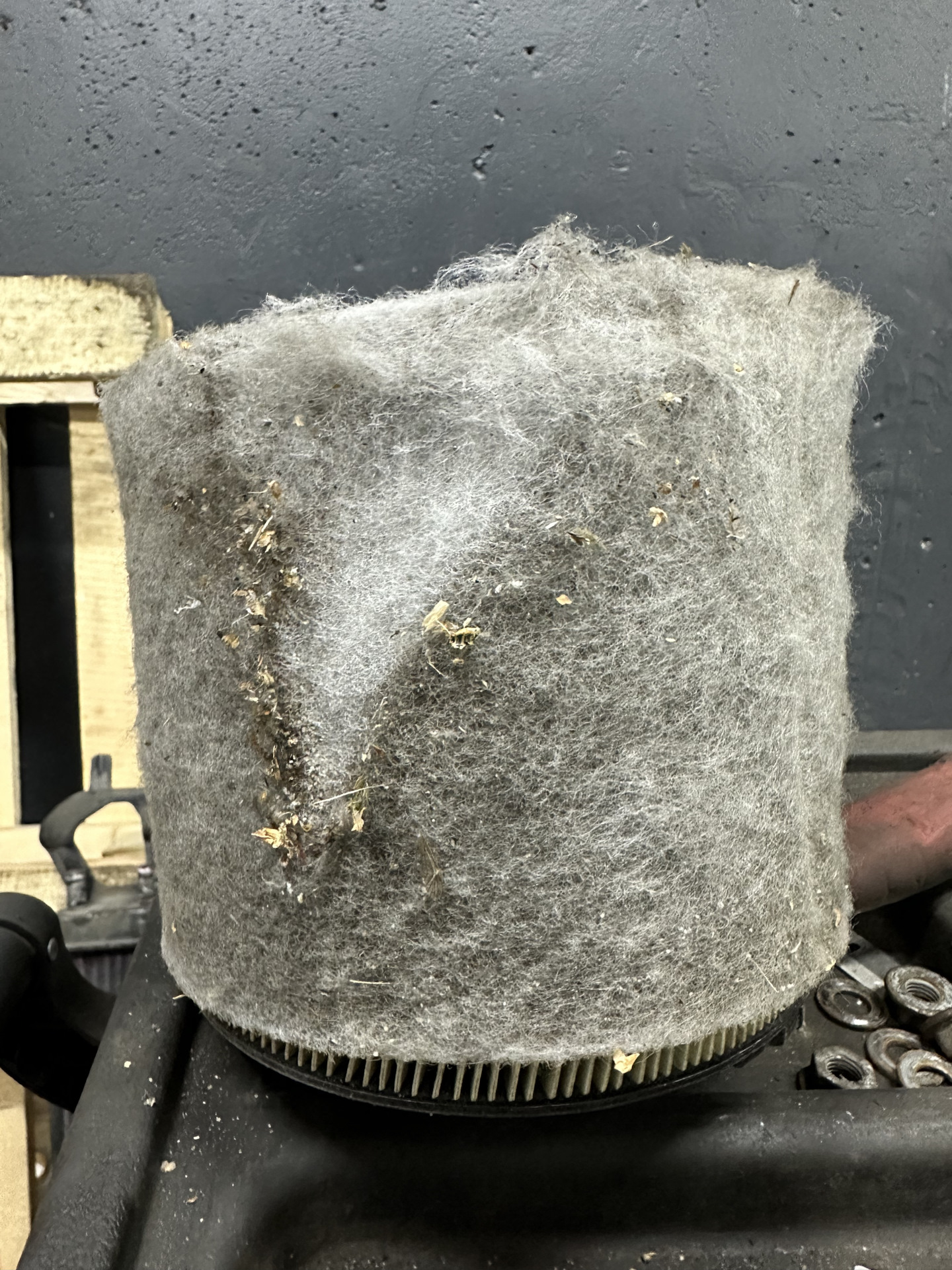

Воздушный фильтр

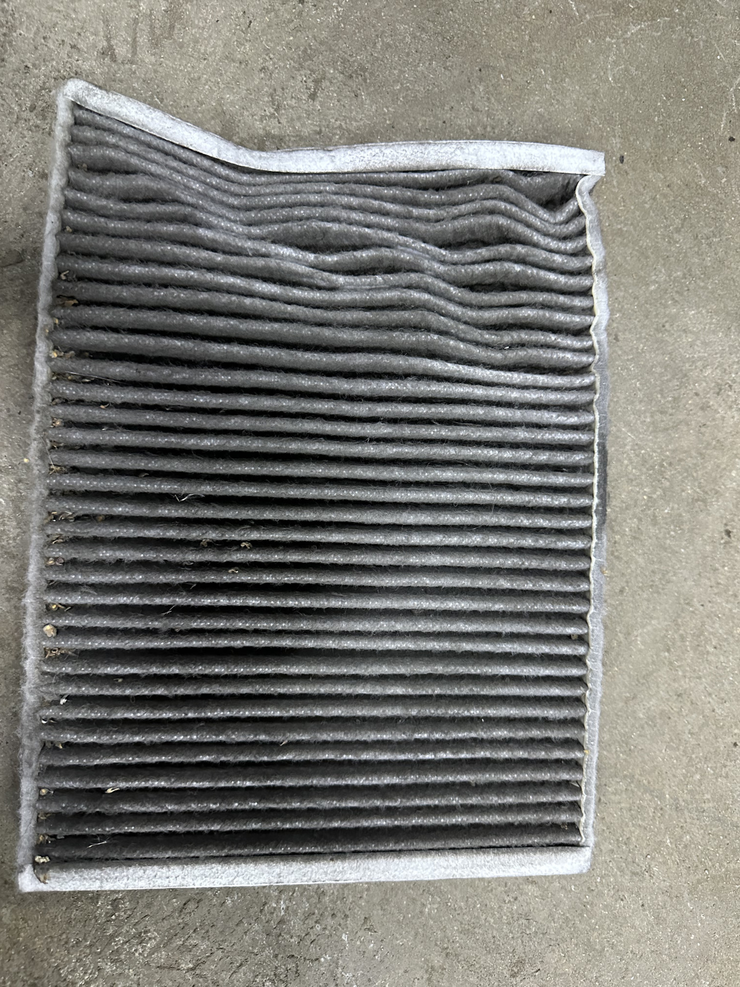

Салонный фильтр

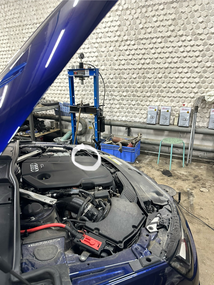

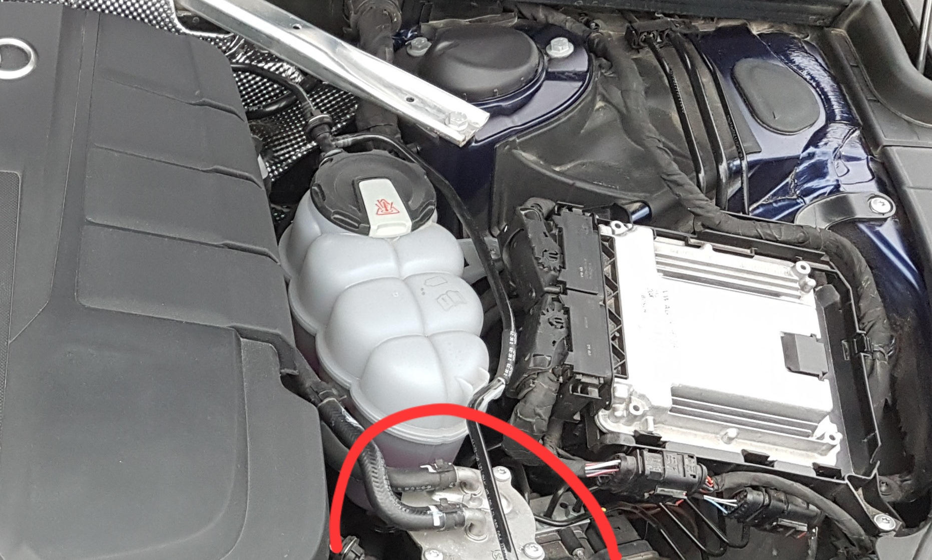

Топливный под капотом
Топливный под днищем

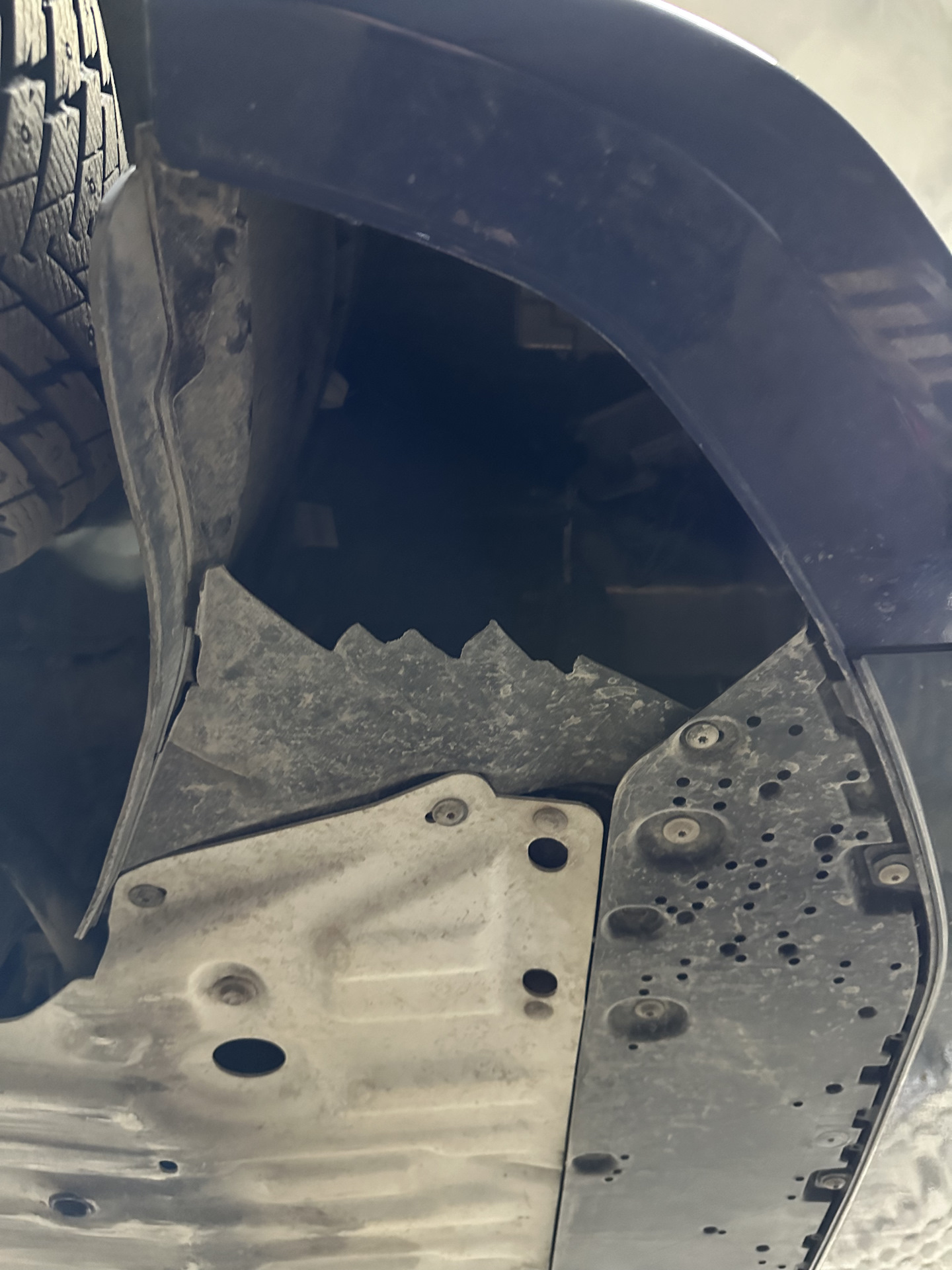

Далее увидел последствия зимних ледяных дорог и заниженного автомобиля плюс дачная дорога где я постоянно выпрямлял спину увеличивая морально клиренс автомобиля😂
Видимо не достаточно выпрямлял🤪Пришлось по факту заказать новый подкрылок, который к слову приехал за 40 минут к сервису и был установлен на трактора ✔️
Цена 5рублей плюс доставка 700. А самое приятное, что это оригинал😎
Позже я узнал, что к нему нужен еще маленький спойлер, который стоит перед колесом и вечером купил и его, так же оригинал за 2.000р
Номера деталей оставляю:
локер правый 8W0853888L
Брызговик передний 8W0853834

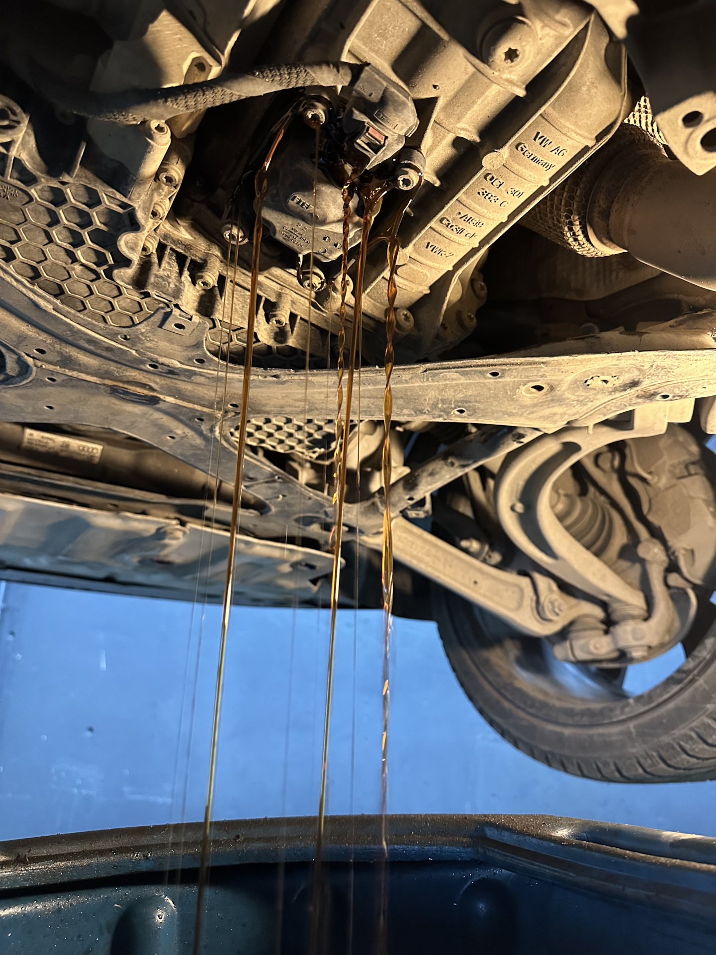

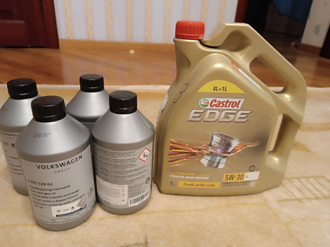

Замена масла в КПП. Механическая часть motul
В S-tronic конечно оригинал.
Все прошло с помощью компьютера успешно, слив, залив, адаптация. По факту когда доверяешь и знаешь подход мастеров, то особо уже не переживаешь за авто🙂

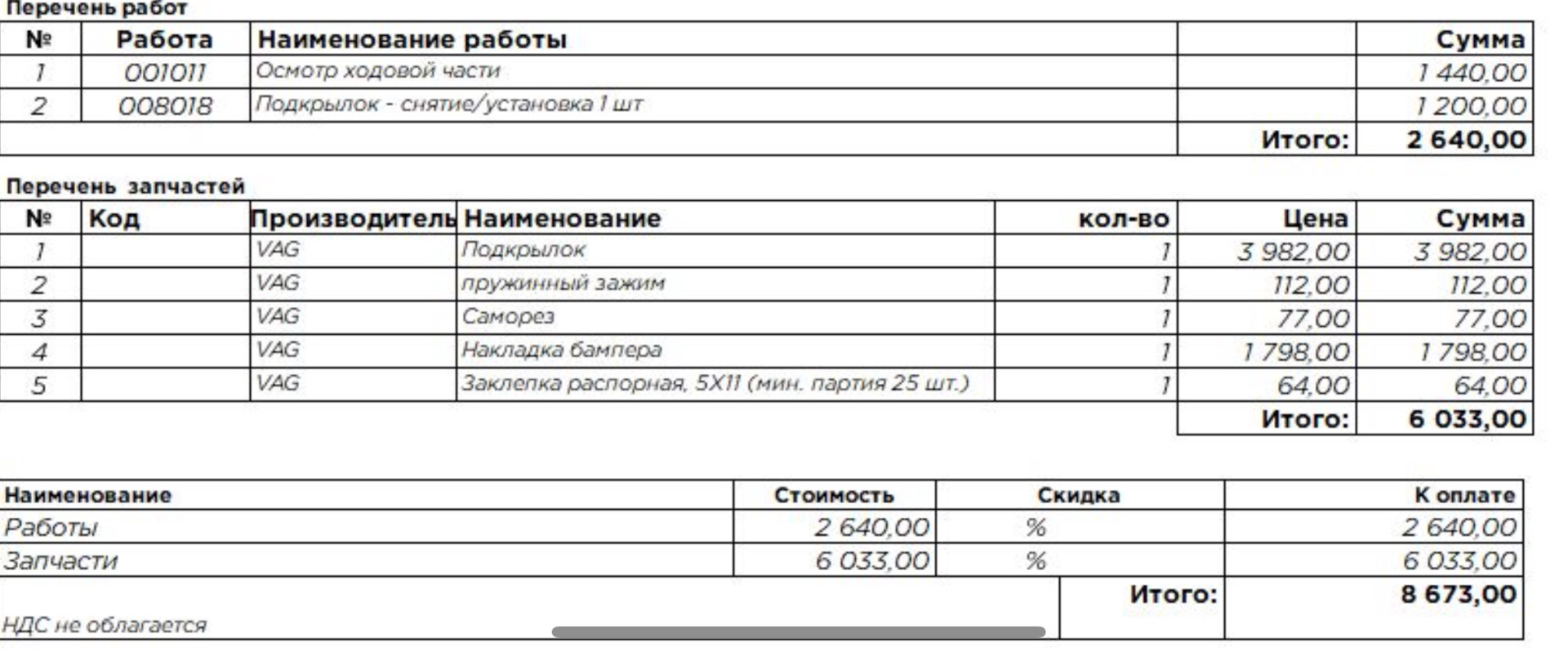

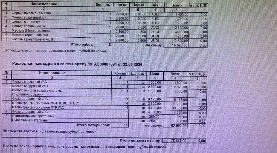

Автомобиль готов к выдаче, заказ наряд перед вами.
На месте сделали еще скидочку, как постоянному клиенту😎 а так же удалили из заказ наряда замену масла в двигателе, по вышеупомянутым причинам.
На сегодняшний день, учитывая что мне не пришлось самому искать никаких запчастей для ТО я считаю цена вполне достойная!

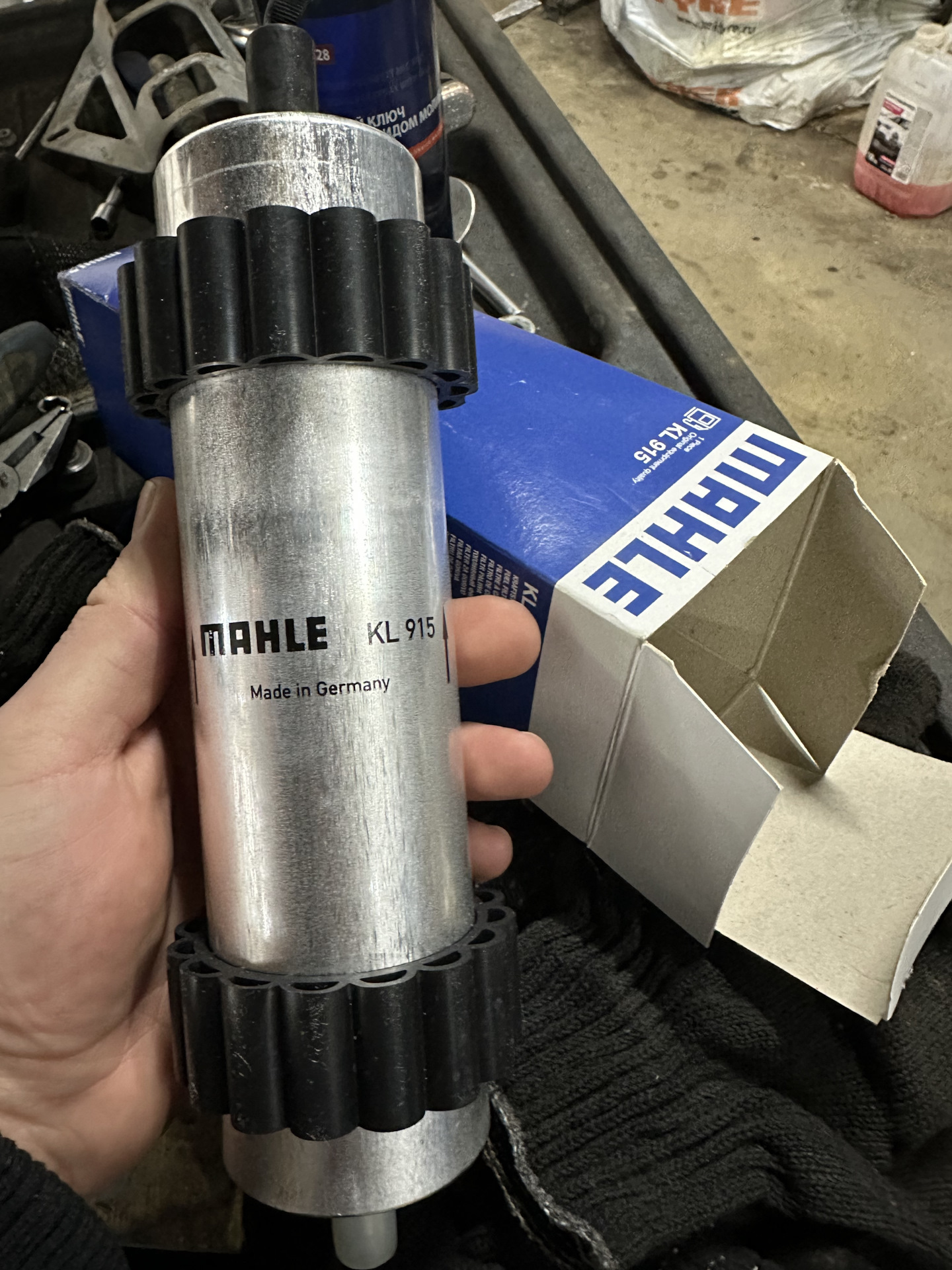

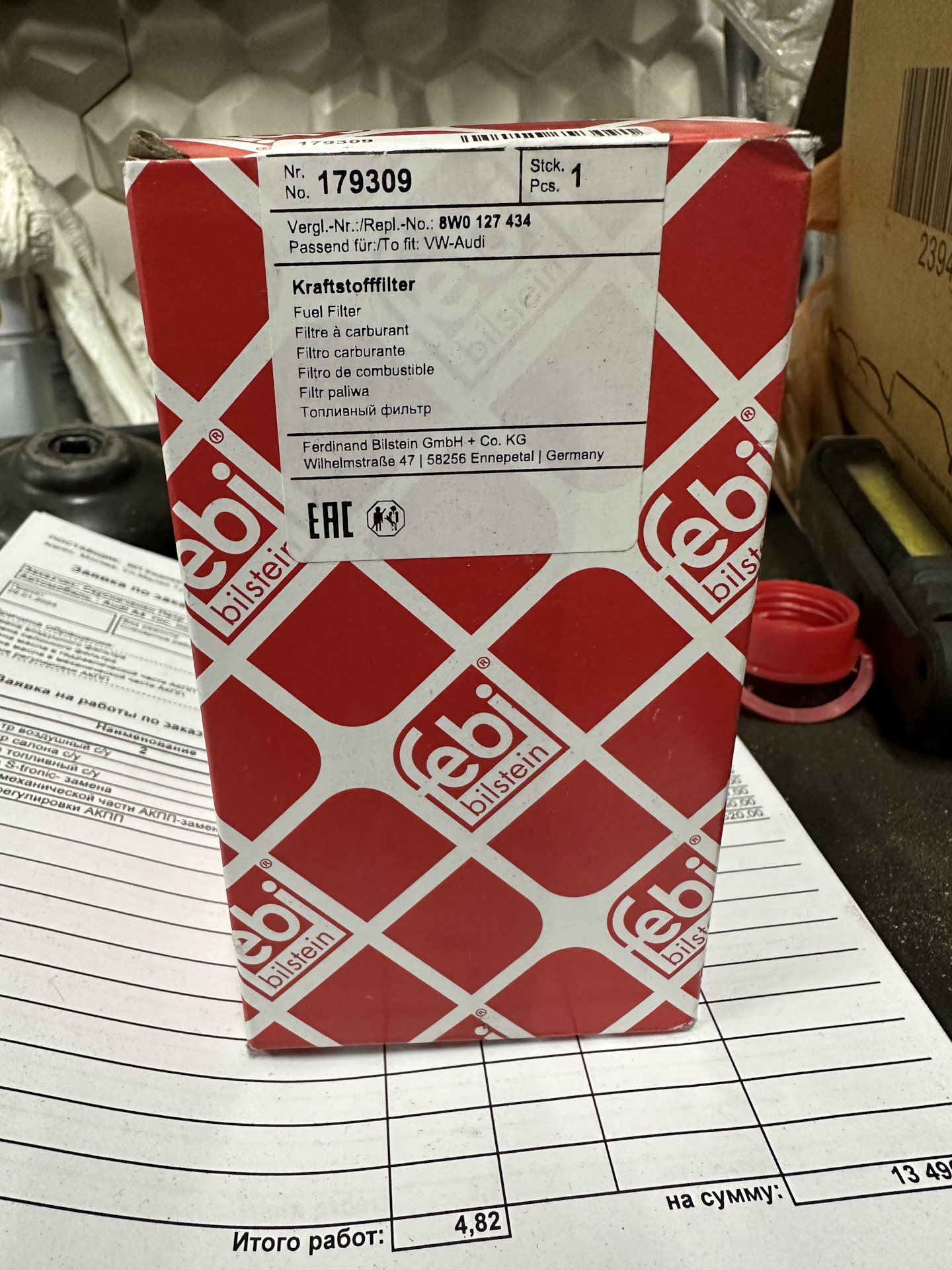

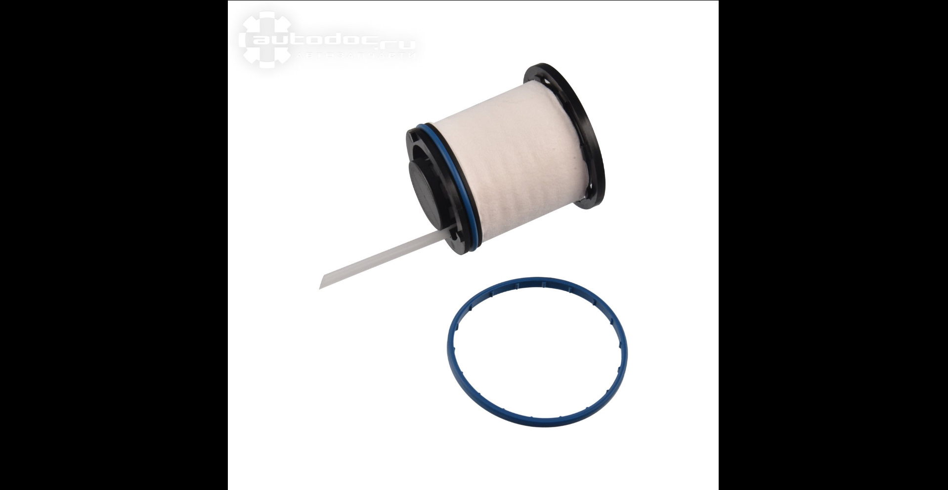

Топливный фильтр Febi 179309 так выглядит, с белой трубкой?
Обратили внимание на топливный фильтр под капотом, он грязный был?
Обратил внимание, могу сказать что на глаз кажется чистейшим…
Думаю, может его менять чуть реже, раз в 40 -50 тыс. км)
Хозяин барин. Смотря на каких азс заправляешься наверное. Я бы все же менял по регламенту. Лишним это точно не будет.
Согласен)
Заправляюсь почти всегда на Татнефти ДТ Танеко.
Единственная заправка которой я не доверяю от слова совсем … кстати.
Были прецеденты?
Раньше на Луке заправлялся, попробовав ДТ Танеко, мне оно больше понравилось по субъективным ощущениям.
К сожалению да. Теперь они Роснефть и тебоил (Шелл)
этому топливному фильтру можно доверять в целом?
Mahle?
ага
у нас завод с маркировкой KYG
что это за производитель — хз
Мале конечно именитый. Просто очково нарваться на подделку
Ну если Мале, то брать смело.
На подделку всегда попасть печально. Так что проверять и брать в проверенных местах.
Странно что нет пробок коробки передач в расходниках.
На сколько я знаю адаптацию делают только при наличии проблем.
После замены масла в кпп рекомендуется адаптация. В дилере точно так же мне это делали на другом авто. Во время адаптации так же измеряется уровень масла
Этой зимой тоже подкрылок справа оторвал. Устанавливал новый

Судя по заказ наряду в мехатроник всё же мотыль залили, а в мех часть оригинал))
Наоборот, в мех часть мотуль, в мехатроник орига. Присутствовал при процессе
В заказ наряде наоборот))
Видать ошибка. Это я фоткал на компе у них, позже гляну что на руках в бумаге, так как конечный вариант наряда переделывали под новую стоимость. Может там и это поправили…
EV835
Погоди, а как по заказ наряду понять что куда лили?.. Там же просто выписано 4 литра того и того?!
MTF — механическая часть, ATF — гидравлическая. Мотыль dctf льют в мехатроник. Да и цена за масло, указанное как VAG MTF соответствует средним ценам на это масло, масло в мехатроник дешевле.
Поучительно, спасибо.
Значит точно какая то ошибка в заказ наряде. Так как фоткал процесс и был около машины как раз в момент замены масла в кпп.

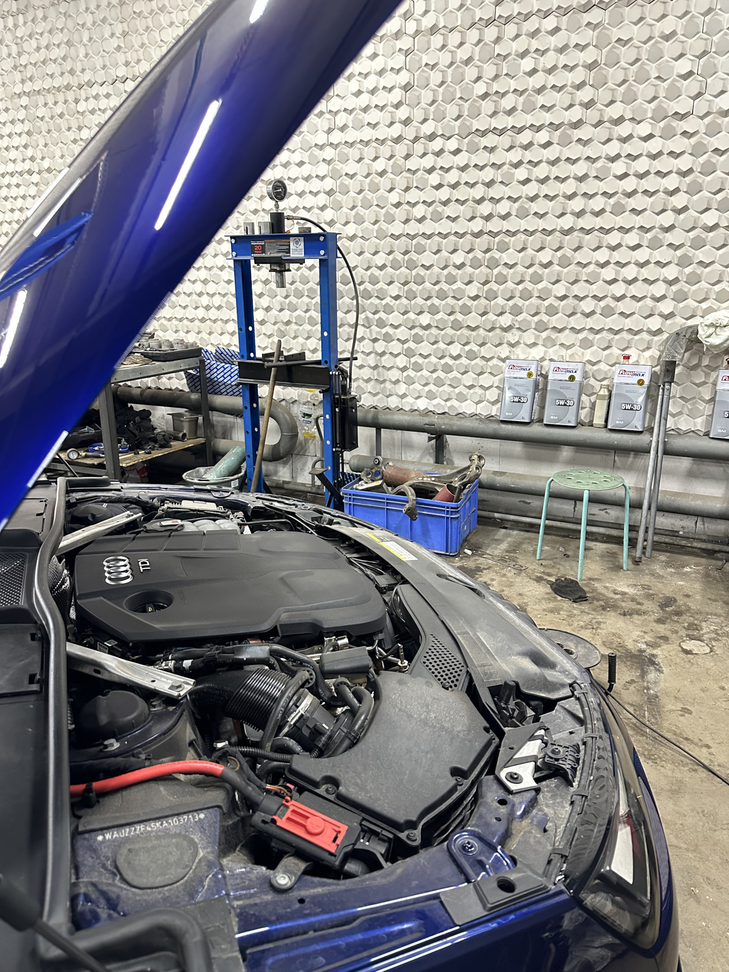

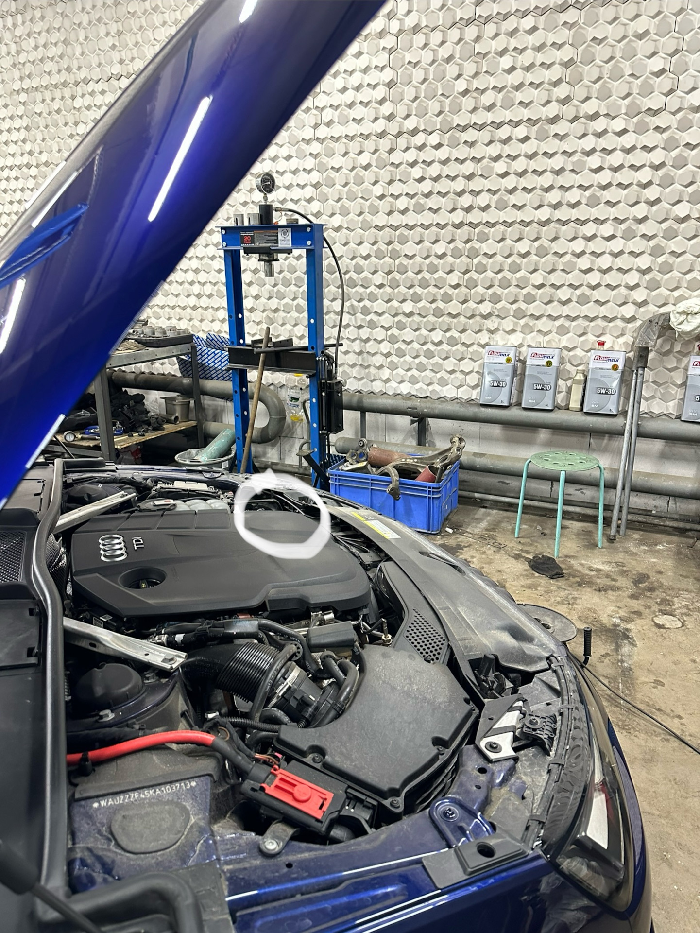

А покажите пожалуйста, где топливный под капотом?
В той стороне. К нему шланги идут. Если нужно детально, то сфоткаю, как буду рядом с авто.
Да, если можно. Сегодня там поверхностно лазил — колбу с фильтром не видел че то…
Если движок DESA, то вот
У меня как раз в этом месте целое ничего) мотор deta
Раз deta, тогда всё норм ))
Тогда один фильтр под брюхом и все?
да

Судя по локеру, чтобы его не обламывало, надо в принципе снять "спойлерок" перед ним и спилить так называемый "брызговик" — думаю виновник постоянных надломов он)
Честно говоря долго думал поставить ли новый или снять с другой стороны тоже.
Тоже так считаю, как и вы…
Но педантичность в голове, что все должно быть на месте заставляет руки делать иначе🤣
я решил перед ними добавить губу) что бахать ее)
😂 тоже вариант😁😁
