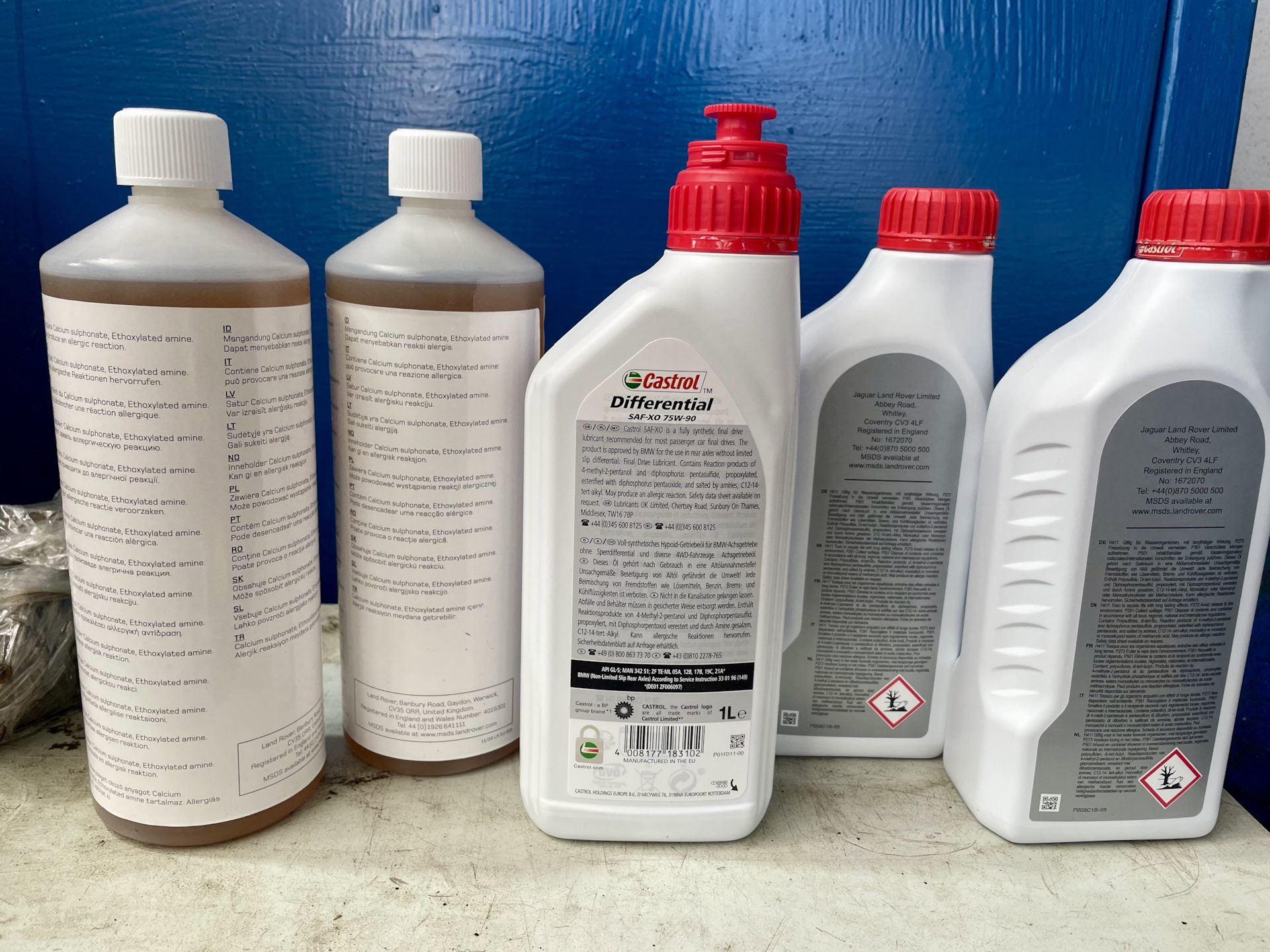

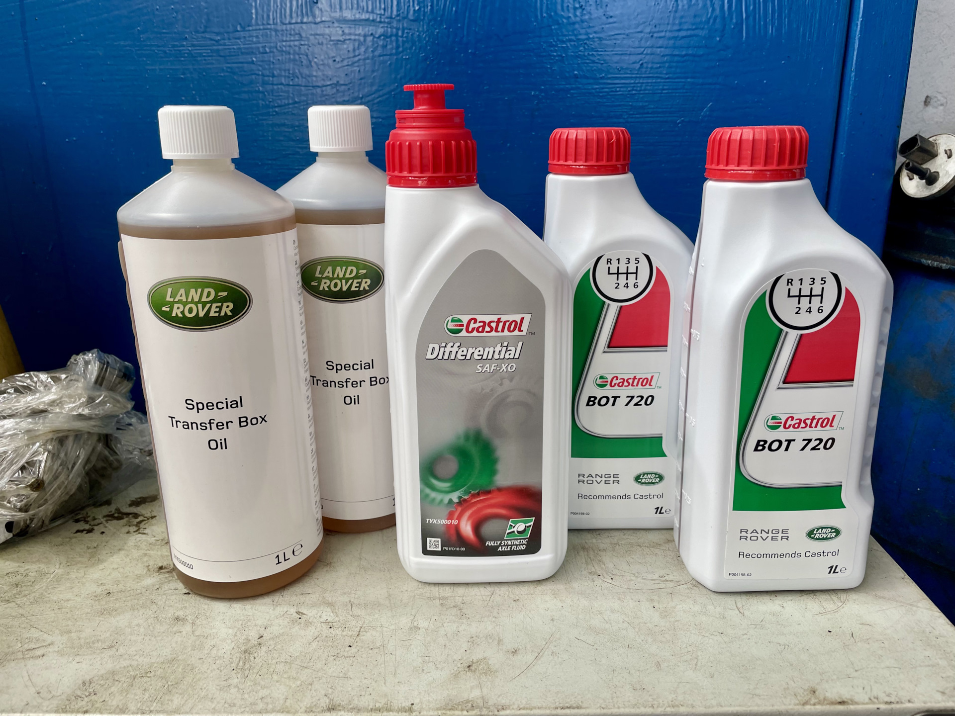

Пришло время освежить жидкости в редукции и раздатке, маслище конечно же оригинал, Брат порадовал ништячками, прямиком с Королевства Английского, за что ему огромное спасибо🤙🏼

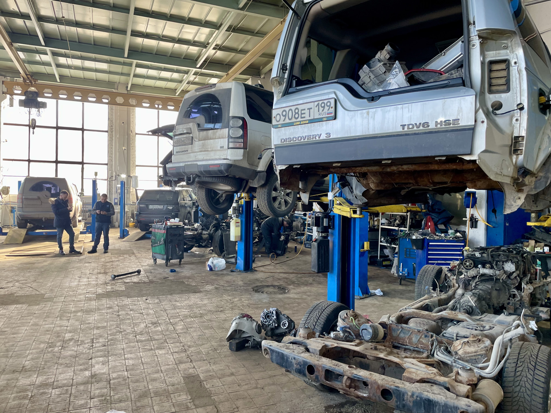

За работу, как и всегда спасибо команде MNService🤝

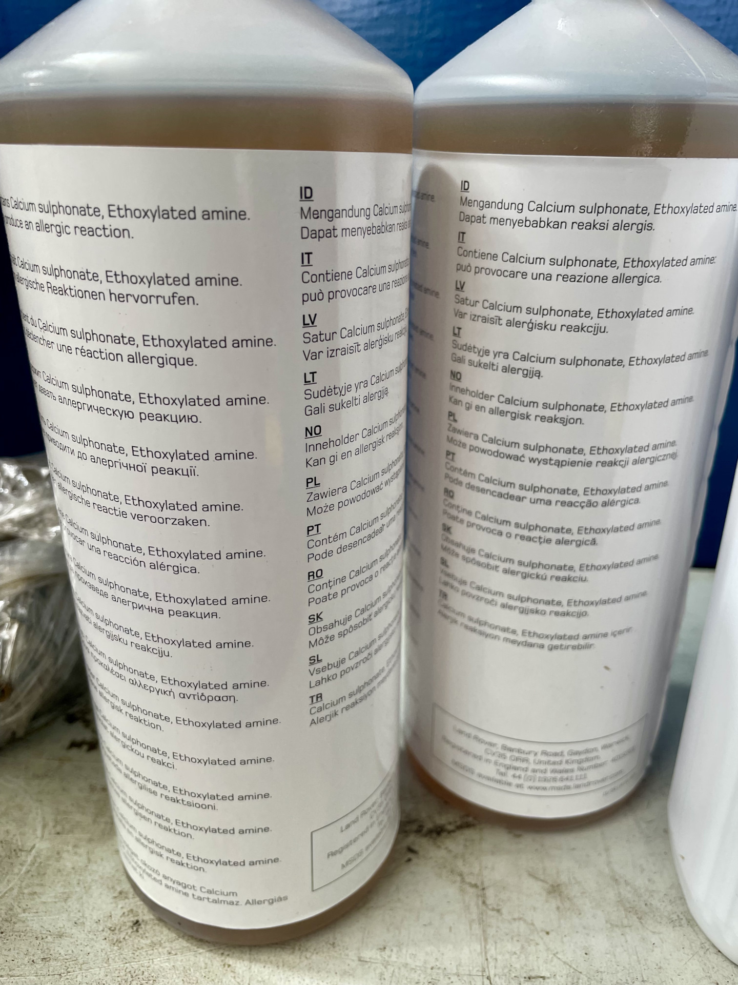

С редукторов масло слилось темноватое, но в «рабочем» состоянии, ноу криминалити так сказать) На магнитиках минимальный осадок продуктов износа, отсюда делаем вывод, что редуктора в порядке👌🏻
С раздаточной коробки масло слилось даже посветлее, к ней также нареканий нет👌🏻
Поменяли маслины, одним вопросом меньше, спокойствие и уверенность в старом тяжелом люксе нарастают)

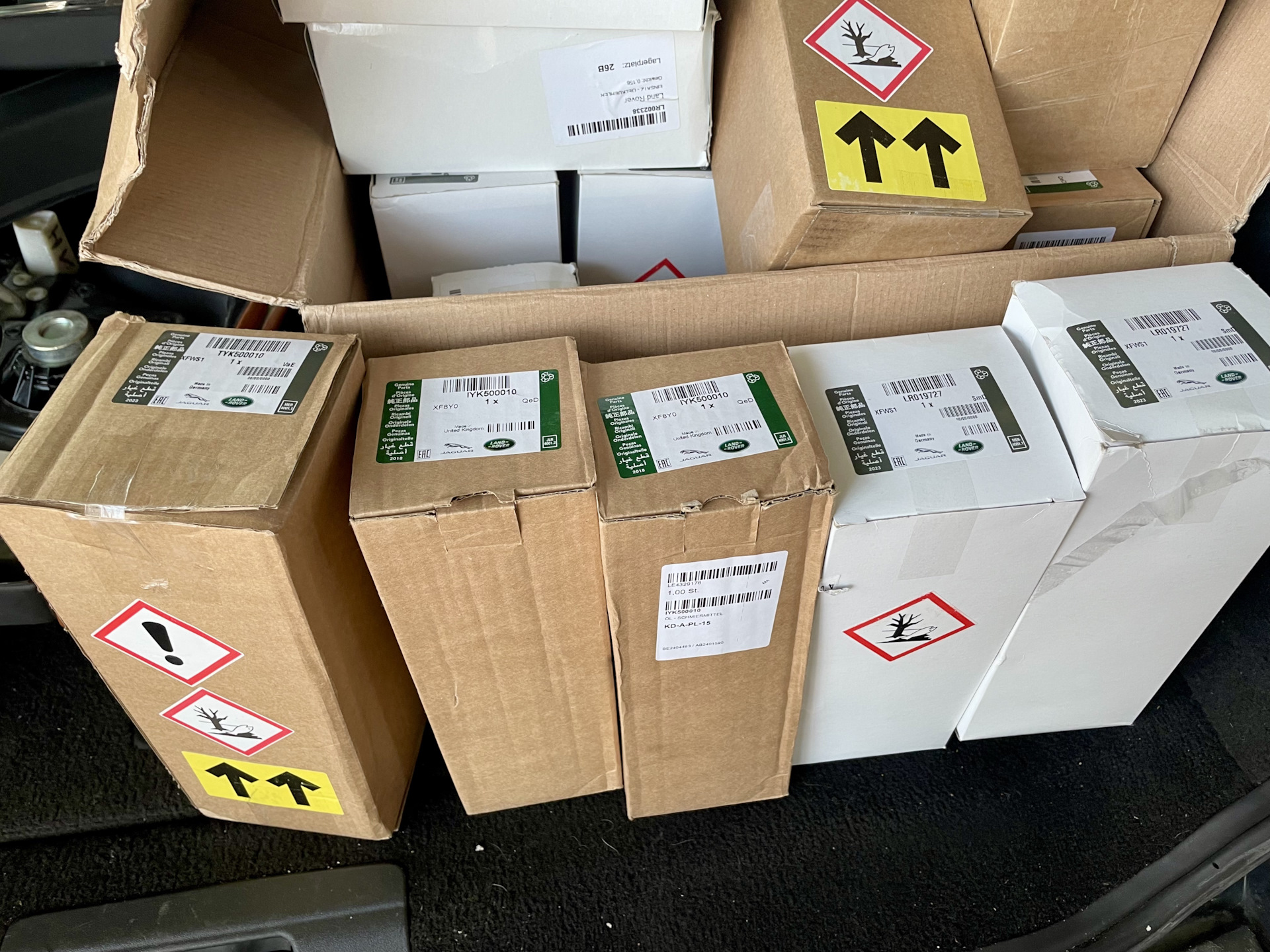

Далее на очереди АКПП, но там хочу сделать ТО полное, с втулками, клапанами(соленоиды), очками, разъемом, поддоном и маслом, ну в общем как в лучших домах Лондону, но это уже совсем другая история!

На акпп тоже с англии привез?
Привезу в следующей партии, пока собираю заявки)

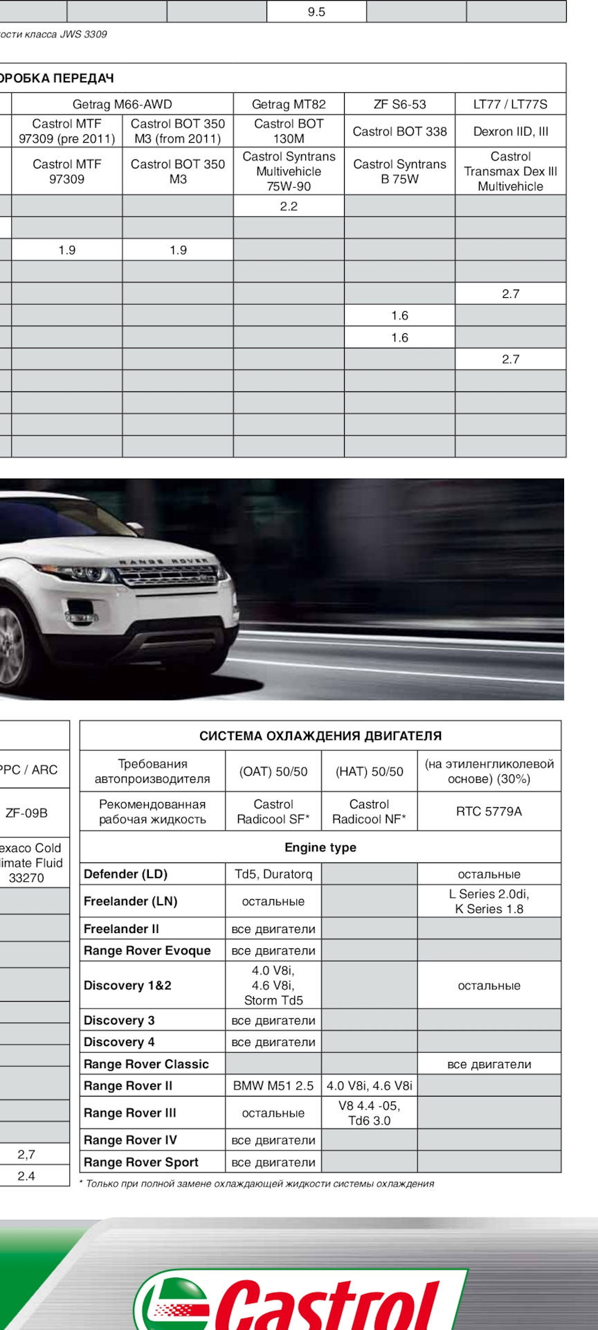

Сколько там влазит?
В раздатку 2л
В передний редуктор 1л
В задний редуктор 2л
Я про радиатор.
Да я хз)
