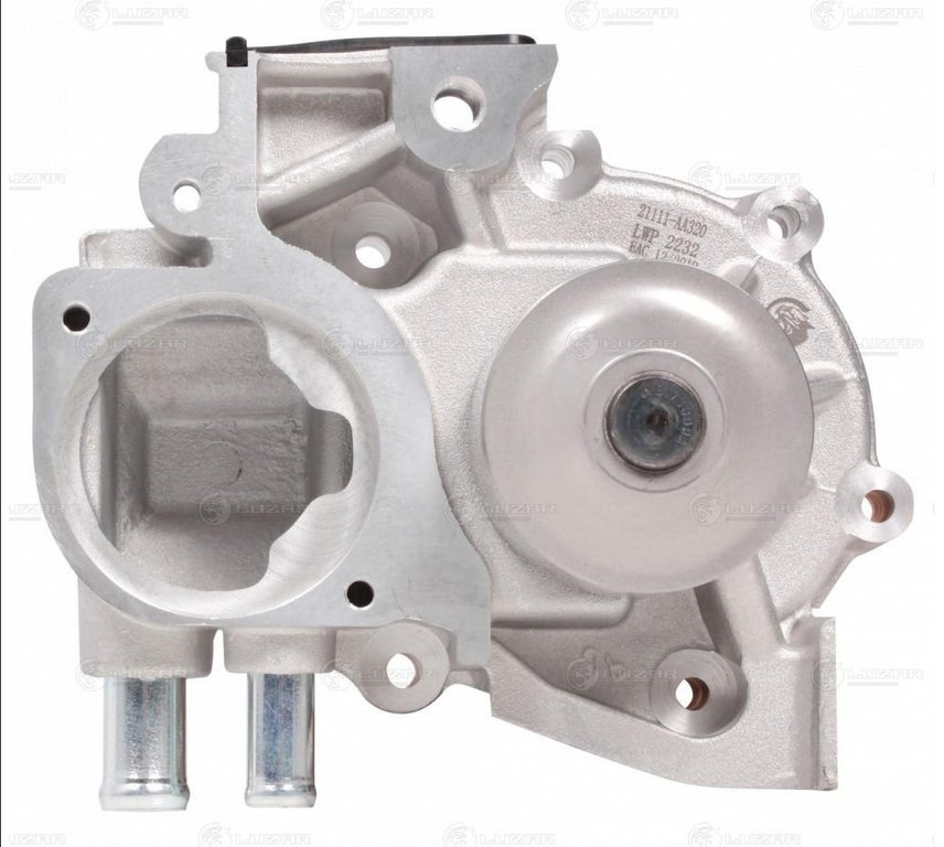

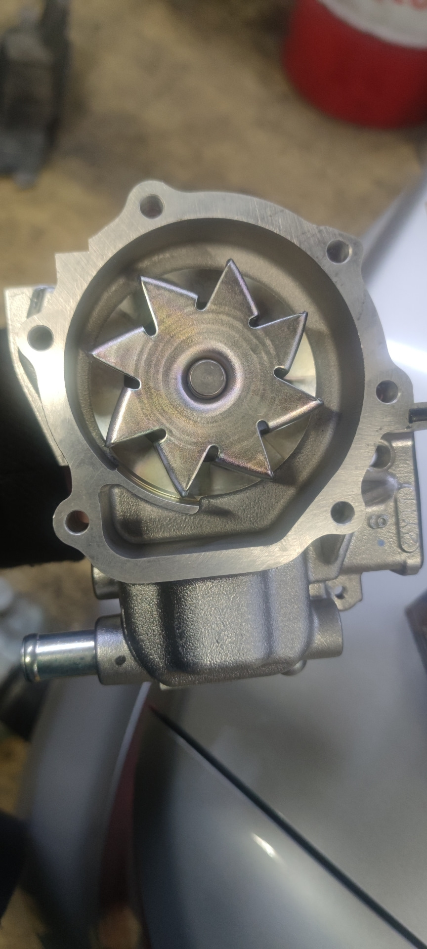

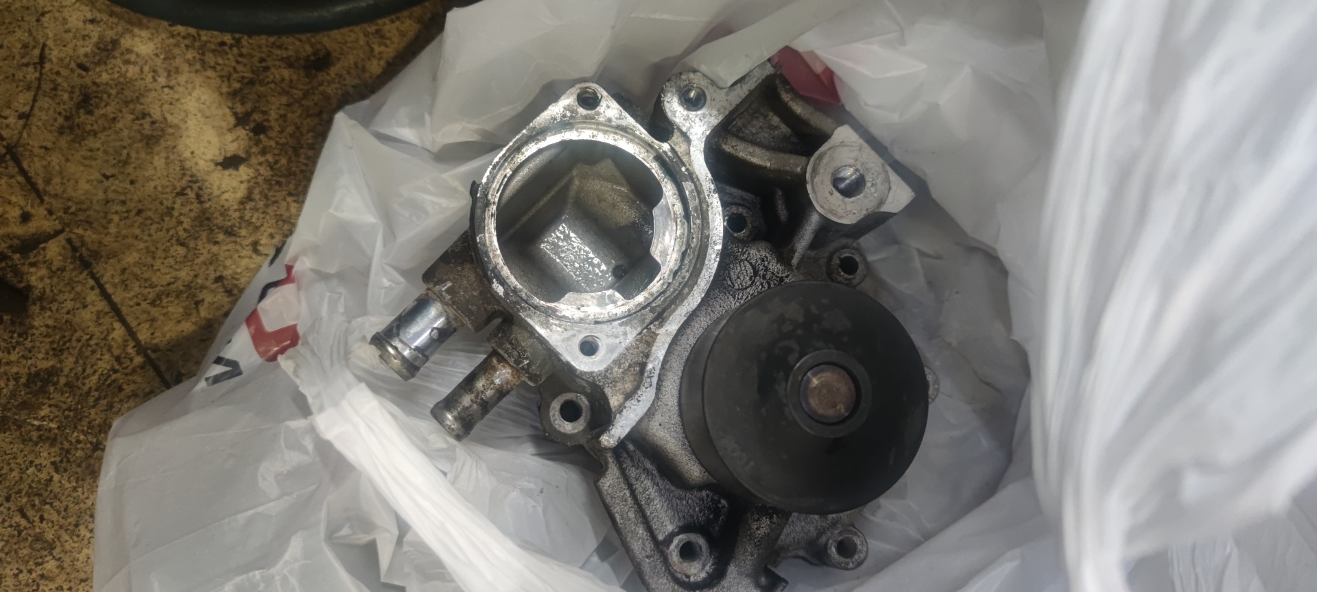

8) Помпа AISIN WPF-025, тут вышел косяк…
Я читал посты других пользователей драйва, и исходя их этого заказал данную помпы, но как оказалась она была не та…
Но а так как я заказывал помпу ещё до нг, и она благополучно лежала у меня дома в коробке ждала своего времени, возвращать её в магазин нет смысла, поэтому данная помпа идёт в продажу, абсолютно новая со всеми прокладками в комплекте.
Так как ситуация на тот момент была безвыходная, нужная мне помпа(WPF-008) должна была придти самым ранним сроком через 3 дня, было решено ставить отечественную помпу фирмы Luzar — артикул LWP 2232.
Перед её установкой искал про неё инфу, читал отзывы и в конце концов советовался с знакомым у которого была машина.
В общем-то, он уже устанавливал данные помпы на эти моторы и проблем с ними не было, единственный минус этой помпы это прокладка что идёт в комплекте, её мы поставили оригинальную.
На фото видны отличия помп, заказывал я wpf-025 а нужно было wpf-008
