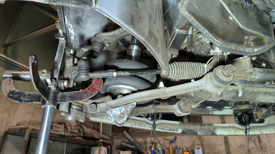

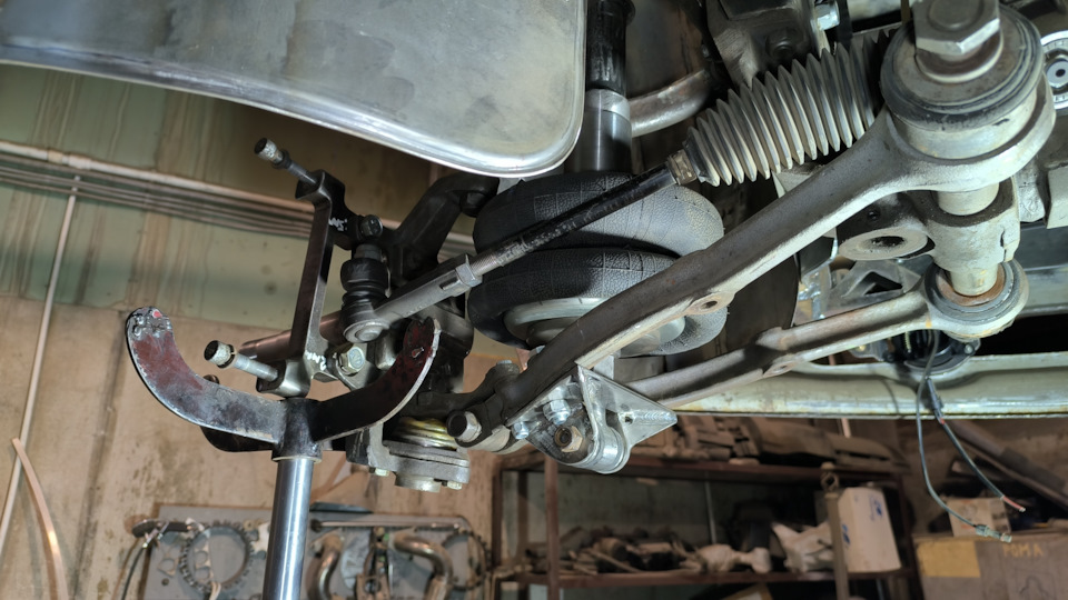

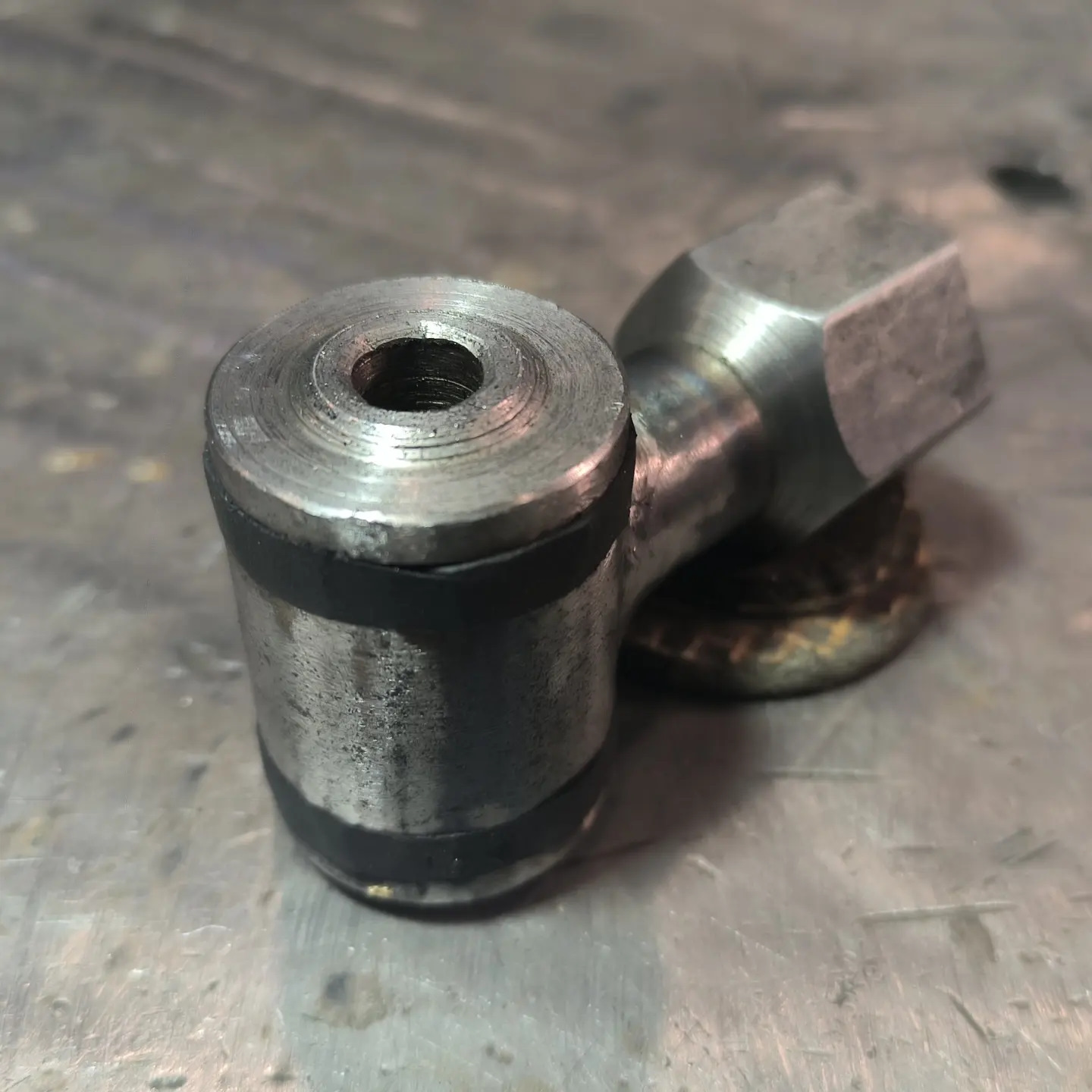

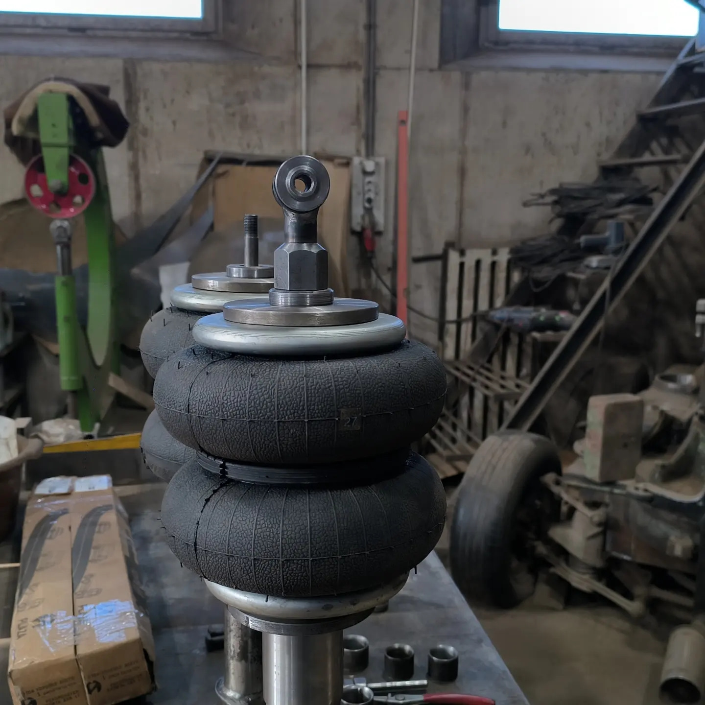

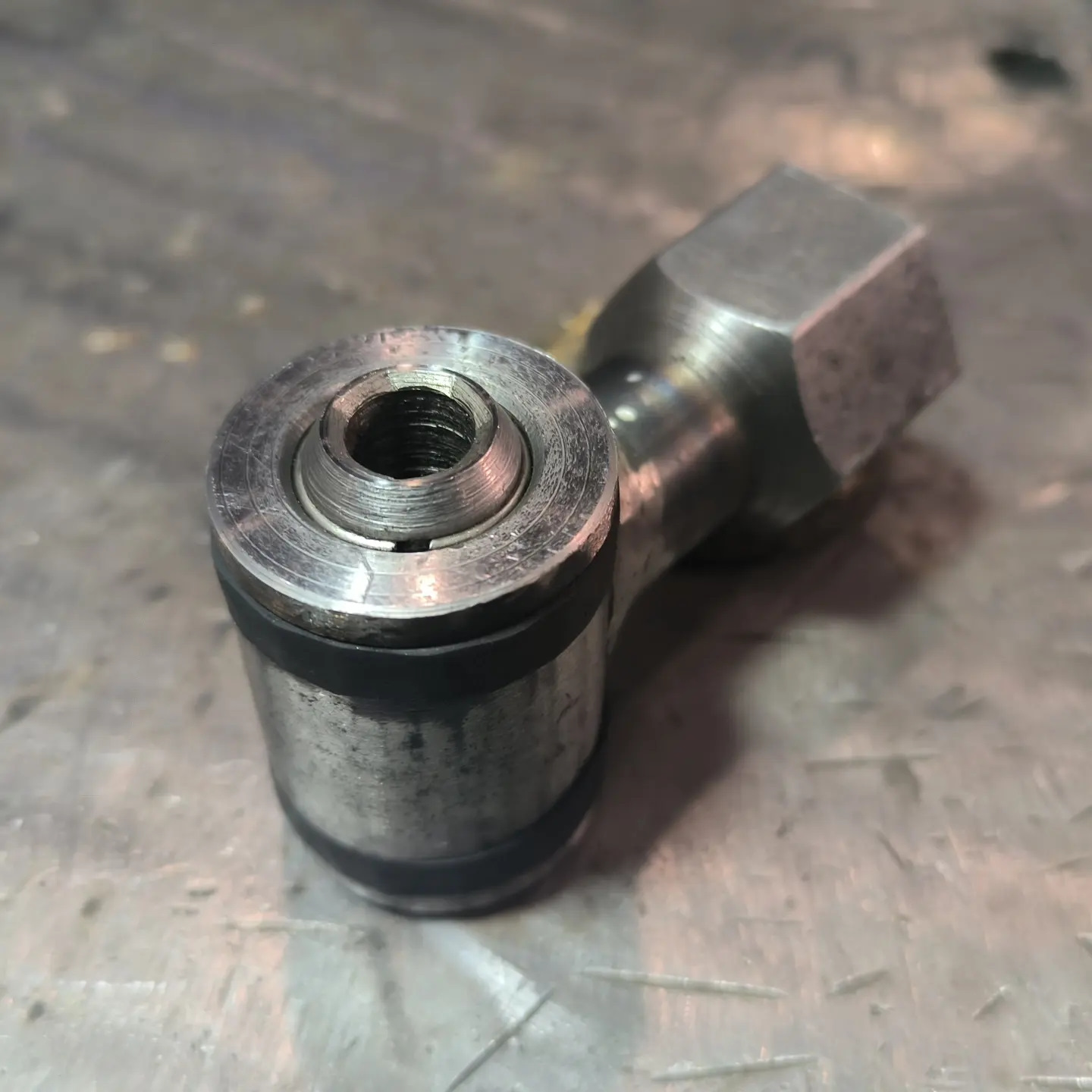

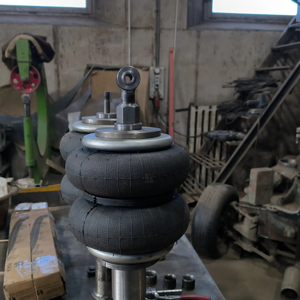

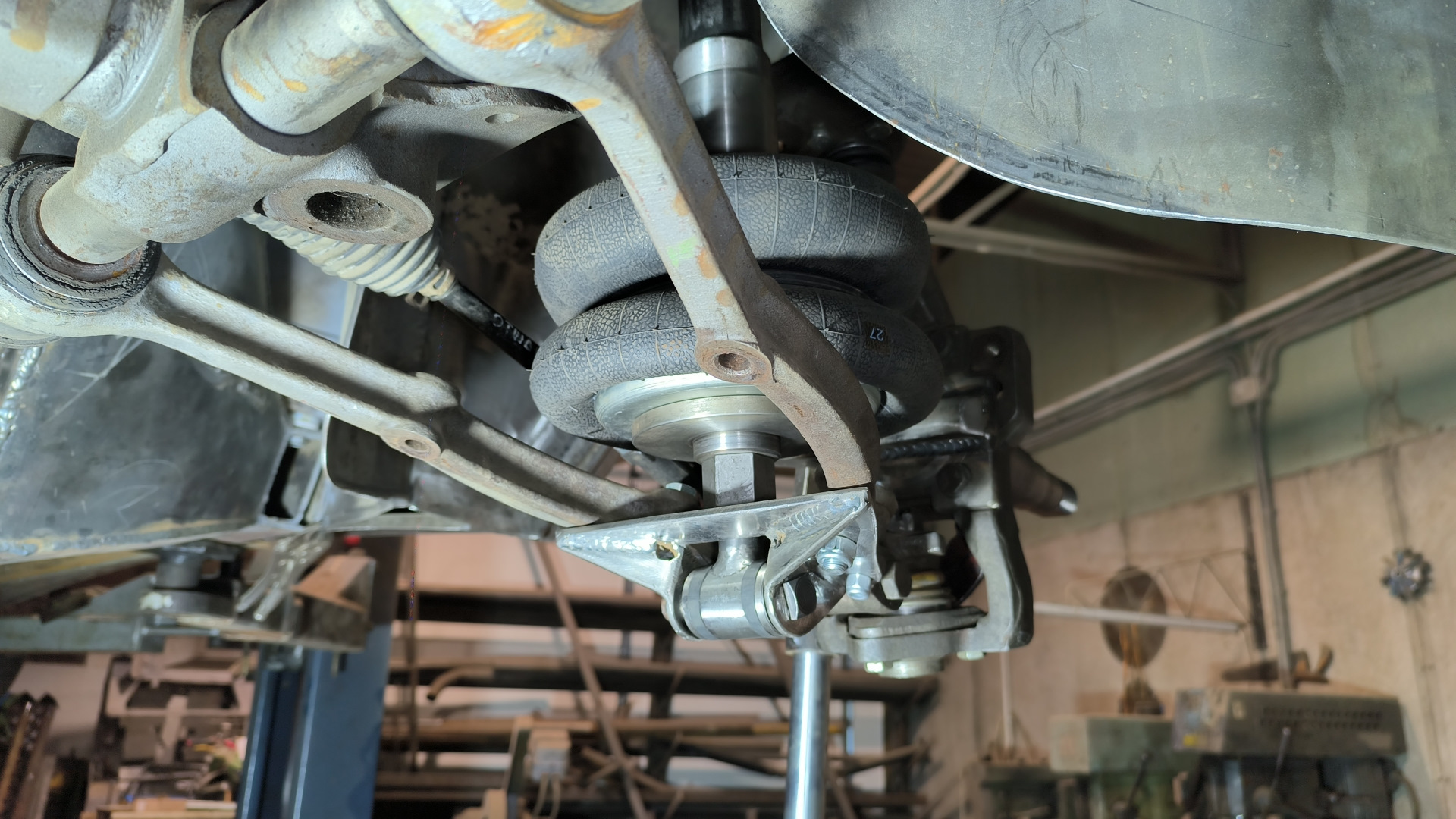

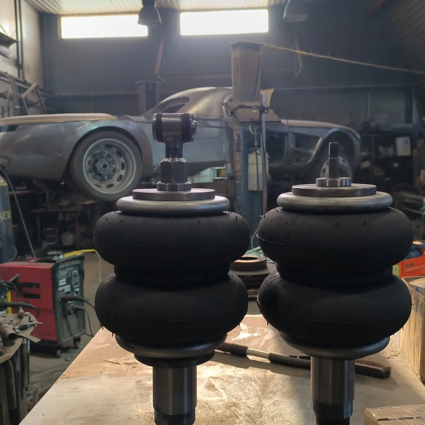

Разборные сайлентблоки с резинками газ, на втулках со стопорными кольцами защелкнуными в пазы за щёт упругости резины.Разборные сайлентблоки с резинками газ, на втулках со стопорными кольцами защелкнуными в пазы за щёт упругости резины.
Меня больше беспокоит не то что они могут выкрутиться, а то что это не проконтролировать визуально. А эти втулки сайлентблоков со стопорами вы сами изготавливали? Готовые не купить?Не будут ли сдабыми эти сайлентблоки от волги? Ведь всего 2 точки опоры поделят вес передка.
Можно закончить, но они и так норм затягиваются, — нет слабые не будут думаю что даже полиуретановые поставил бы, наверняка они есть в таком исполнении, -да делал сам.
Недавно товарищу менял задние амортизаторы на Пежо 407, верхние гайки по такому же конструктиву сделаны, правда без стопорного кольца, просто сайлентблок.

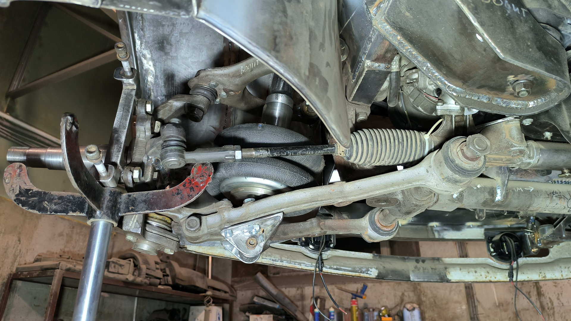

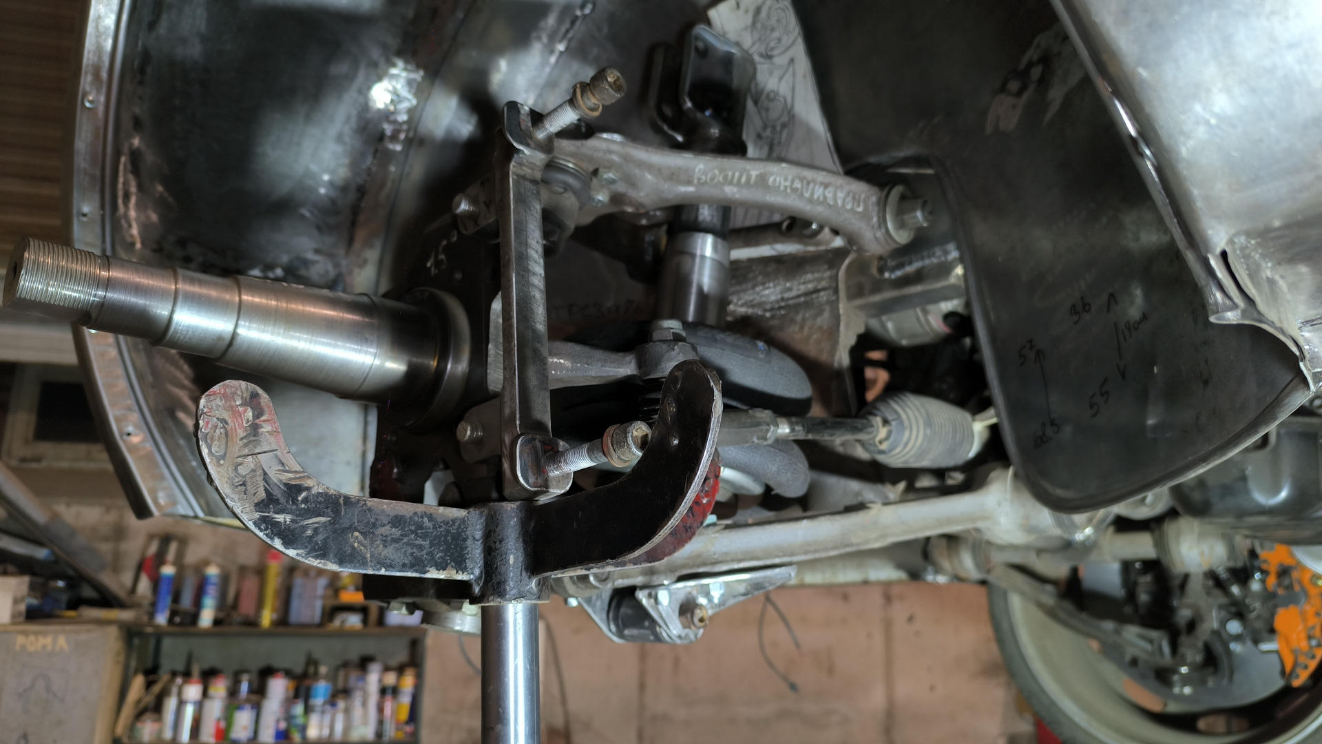

Как удержать шток от проворота при затягивании уха?
Думаешь могут развернуться?- подушку опустить со стороны штока и удерживать за не рабочую часть.
