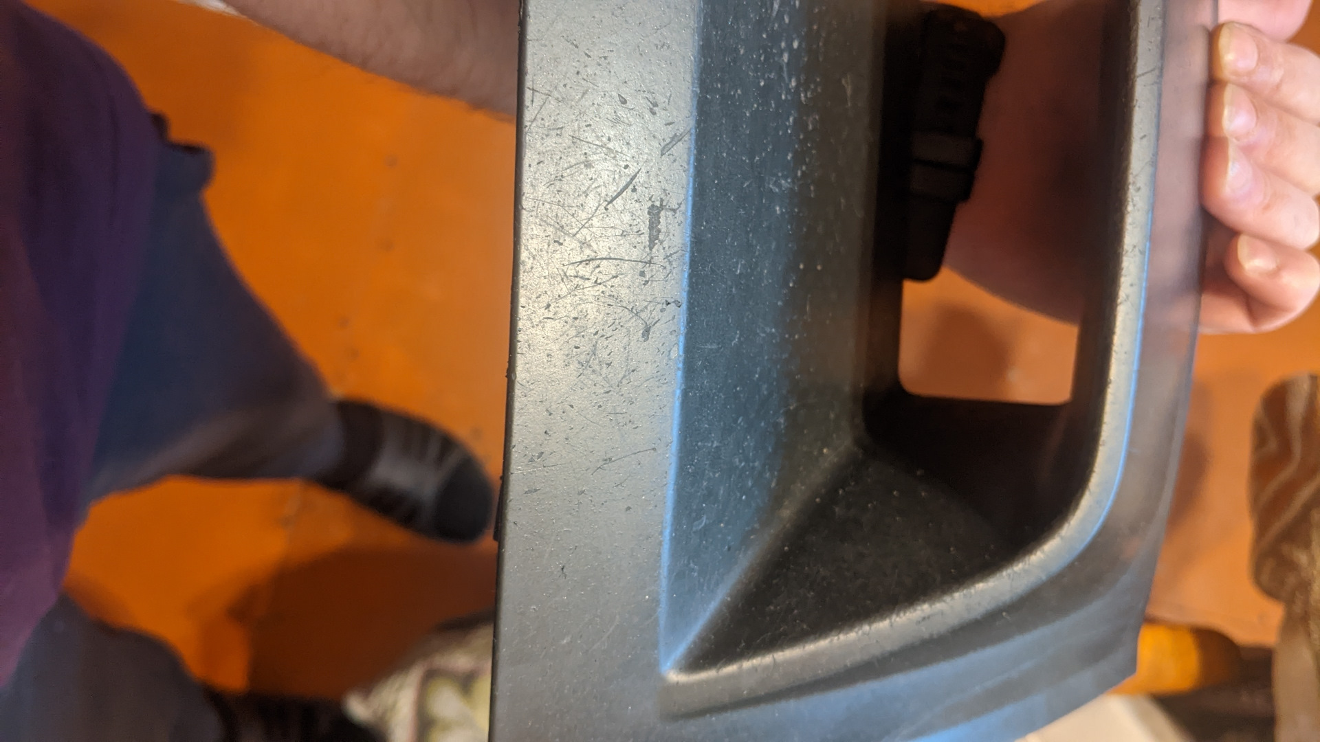

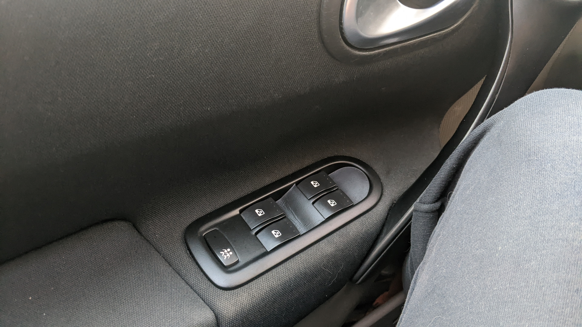

Не знаю как у других, но экземпляр который достался мне, имеет в салоне элементы, покрытие которых меня раздражало. Раздражало не просто так, а т.к. оно какое-то мягкое, пальцем катается в катышки, на разогретой панели становилось липким и даже одежда иногда к нему приклеивались…
Что покрыто этим волшебным покрытием:
1) Рамка для кнопок стеклоподъёмника (кроме переднего пассажира) — 3 шт.
2) корытца, рукояток открытия дверей (с внутренней стороны) — 4 шт.
3) Окантовки дефлекторов — 3 шт.
4) козырёк над панелью приборов — 1 шт.
5) козырёк возле часов — 1 шт.
6) панель у лобового стекла, в которой, судя по версии Гугла, иногда установлен был датчик освещенности — 1 шт.
Т.к. "выходной" отдых между вахтами) внезапно приближался к концу, то сделал не все, а только: 1, 5, 6.

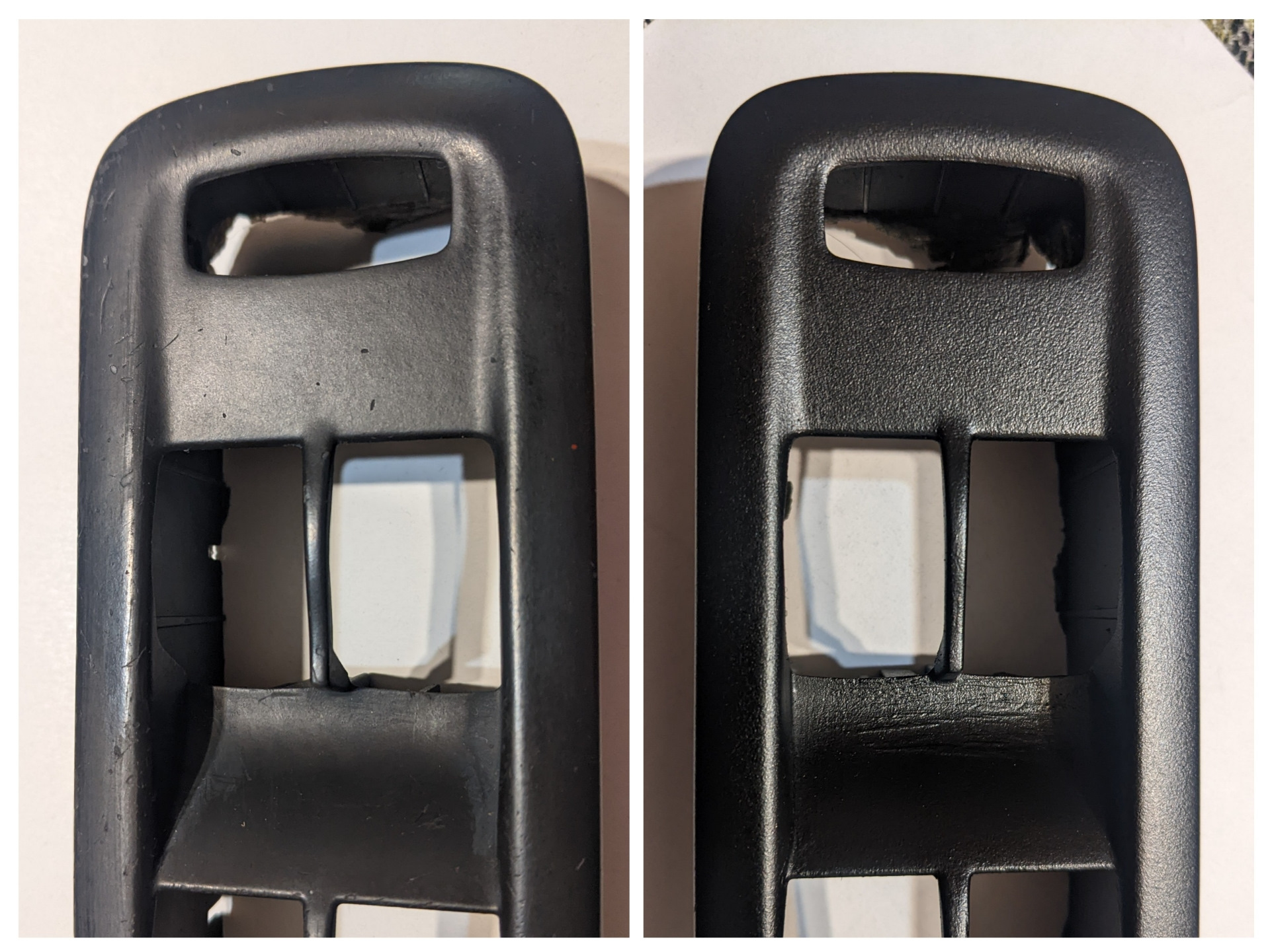

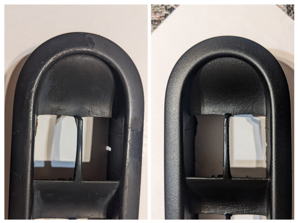

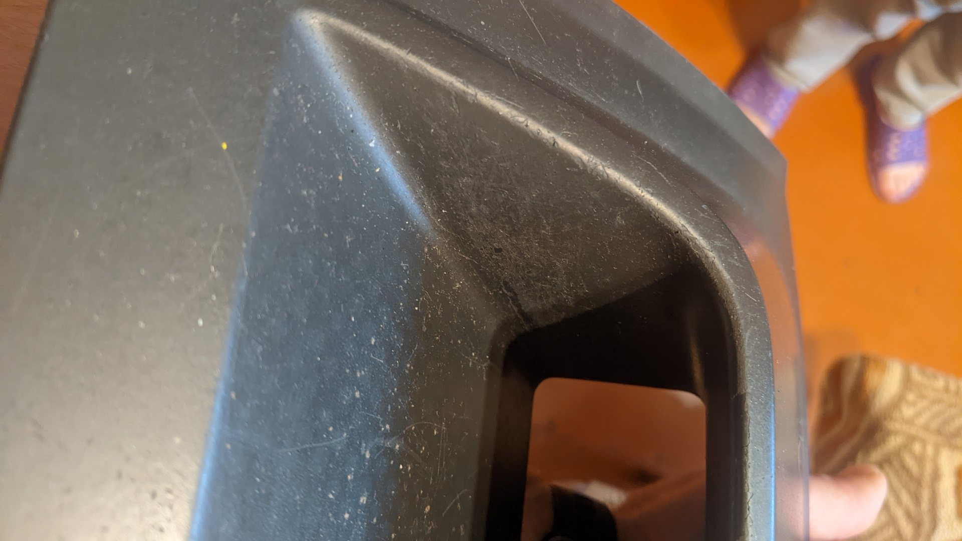

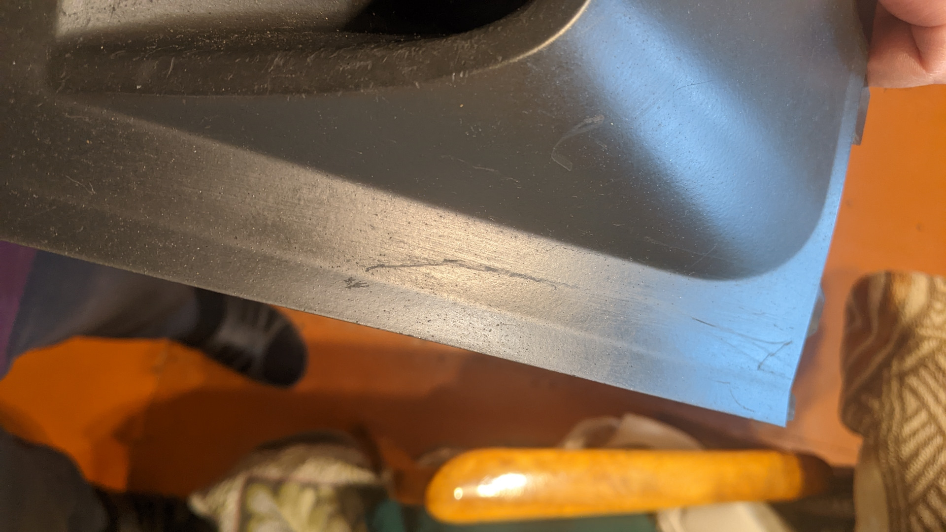

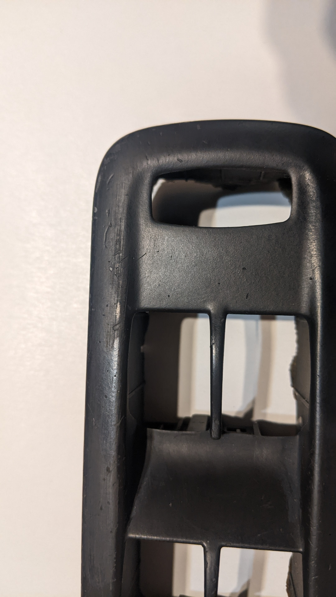

Что было:

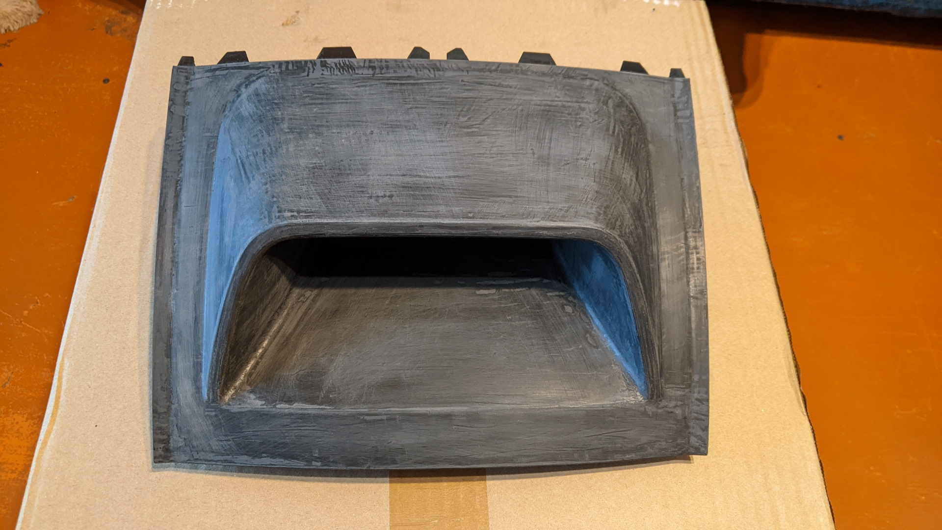

Тут меня застала первая засада. Это почти резиновое покрытие, собственно как и любую другую резину, почти бесполезно зачищать наждачной бумагой, по крайней мере по сухой. Шкрабать ножом и тп. В общем самый простой способ (не самый быстрый), наждачная бумага 400, водостойкая, под водой худо-бедно отдирается до пластика. После чего получается +/- такой результат

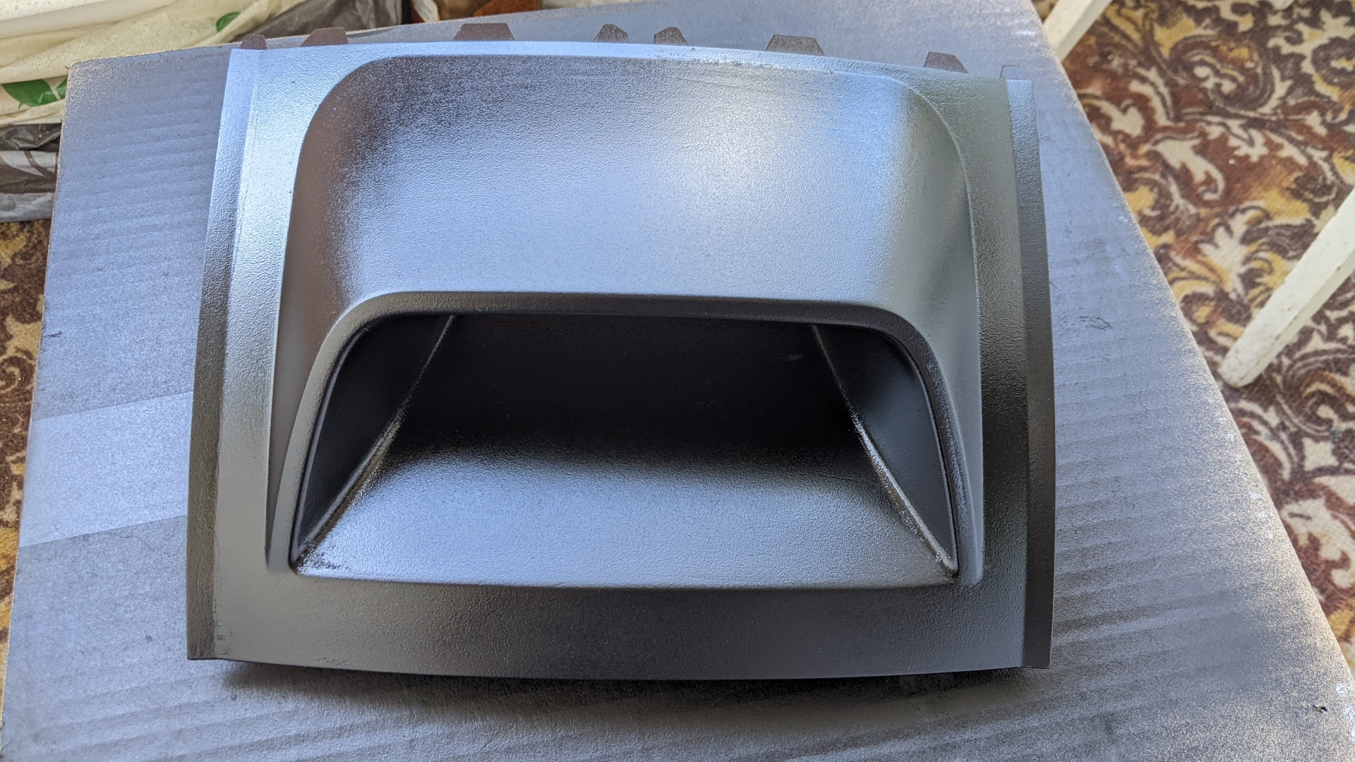

Далее грунтование. Нужен грунт по пластику. Я нашел в магазине ОМА, за чуть менее 10 бел. руб. Такой:
Грунтовал лёгким опылом в 4 слоя с промежутком 2-3 минуты. После грунта получается вот так:
Далее матовым акриловым лаком покрывал. Лак ремколор. Вот такой:
3 слоя лёгким опылом, с промежутком 2-3 минуты и финишный слой пожирнее. Фото после лака не делал, т.к. визуально ничего не изменилось.

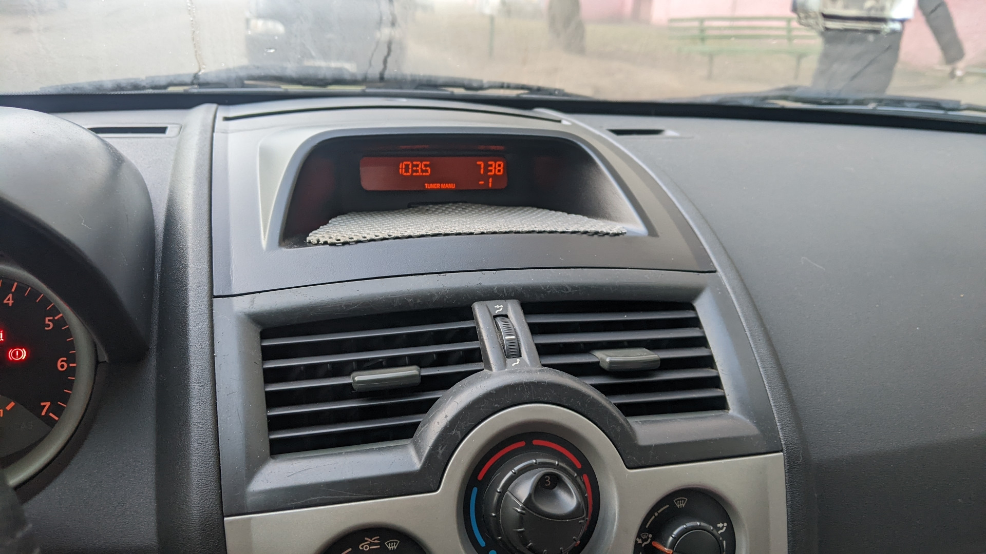

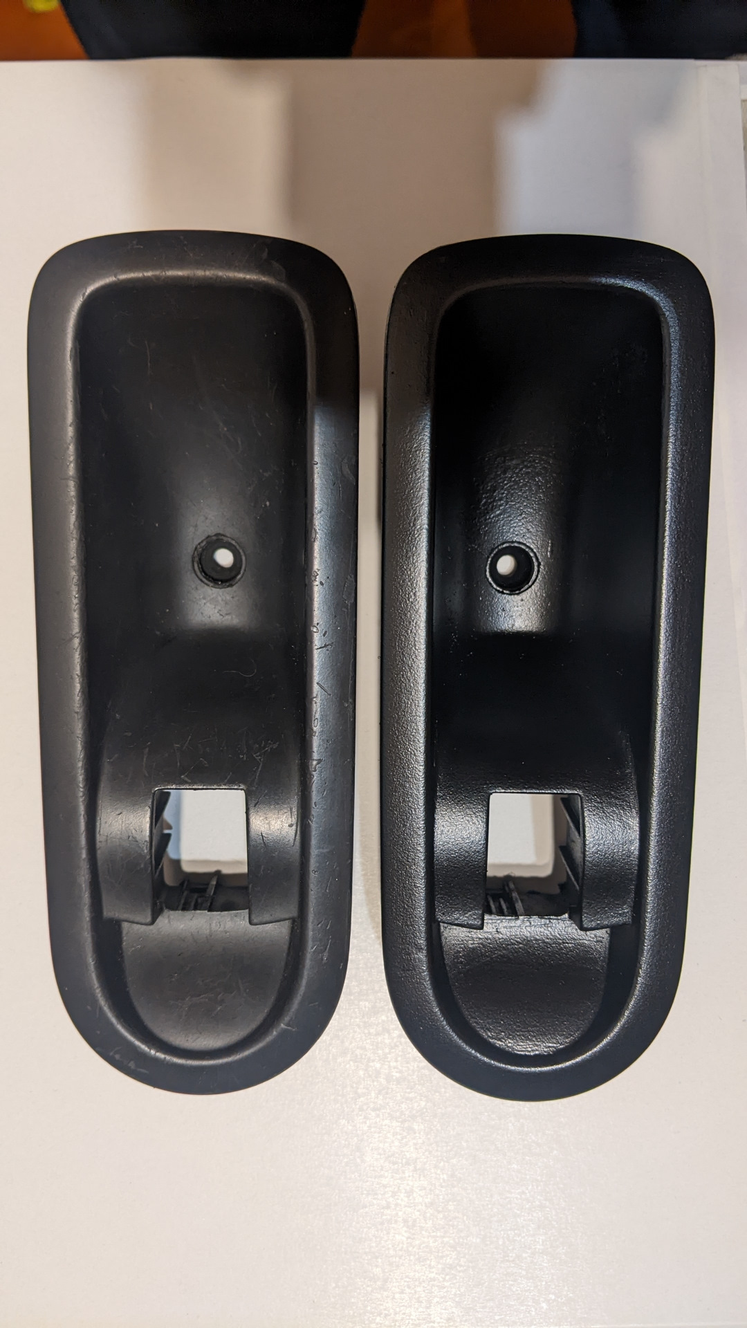

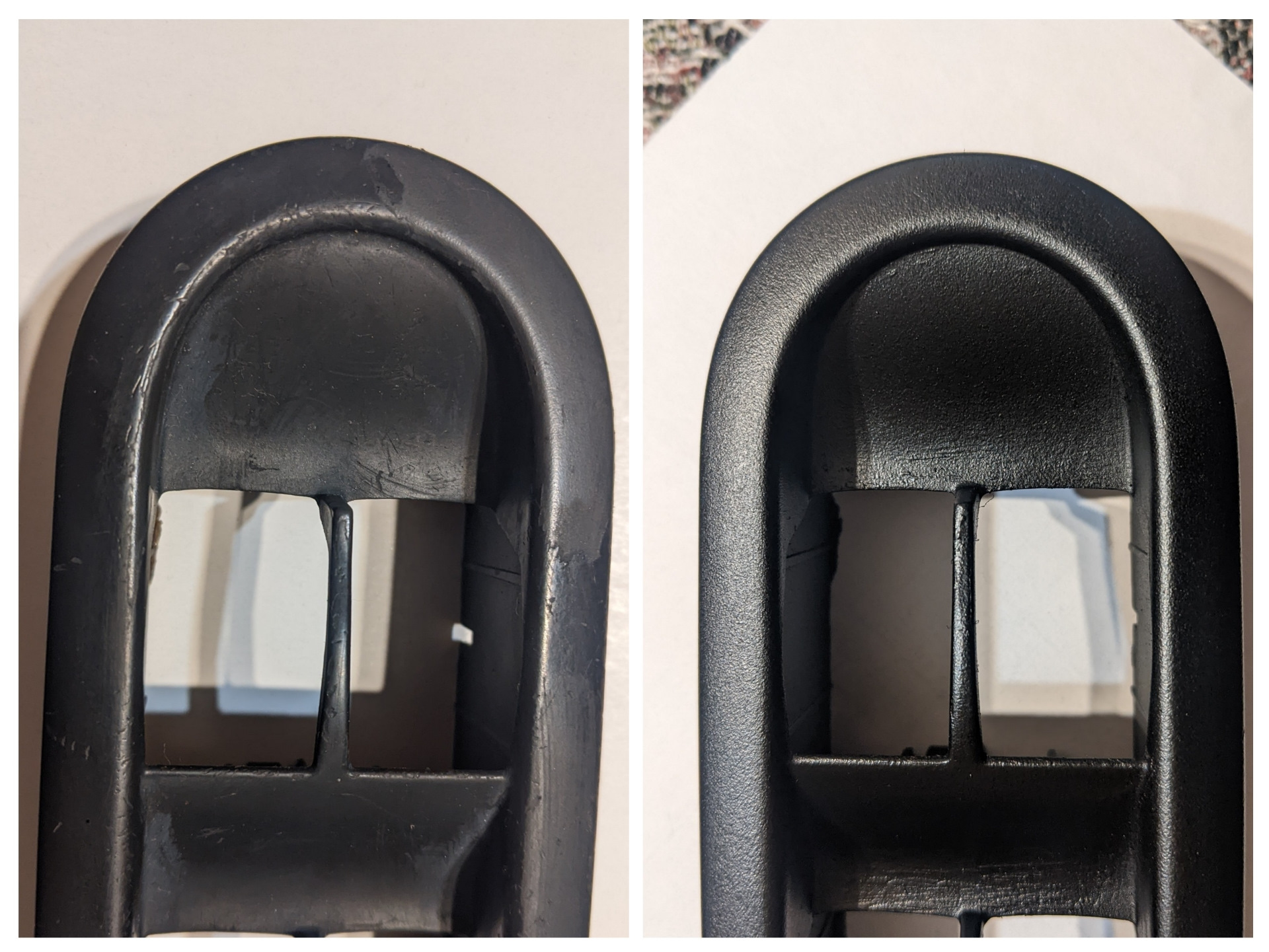

В итоге, получил +/- такой внешний вид:
Сравнение "в лоб":

Почему от краски шагрень такая ужасная?
Это грунт, это не краска. Шагрень такая мне и нужна была (Аля структура). Требование: строго матовое покрытие. Химию пробовал ацетон, так же смывает, но воняет и расход большой. Другой химией побоялся, т.к. не был уверен, как себя поведет пластик
