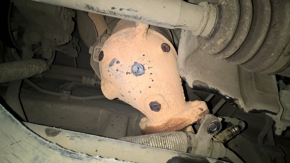

Вчера мотался по работе в Похвистневский район и в 125 км от дома(Самары) начила пропадать тяга и появился гул. Появилось такое чувство, какбуд-то сзади у меня 10 тонн на буксире…
Я сразу мелькнуло пару мыслей, но мысль про катализатор стала главной. на первой передаче почти на холостых доехал до Подбельска и сразу увидел компьютерную диагностику…но работники мягко говоря не хотели работать.и отправили меня в другой сервис к Олегу — спец Подбельска по иномаркам)))
В общем ждал я часа 3 пока он делал пятерку(перебирал подвеску). Подняв машину я залез на Драйв2, дабы посмотреть как люди выбивают катализатор… но дело в том что гайки от времени уже почти стали лысыми и ключ на 19 проскальзывал, а на 18 не лез. Покурив Олег сказал: парни есть тема давайте забухаем))))-приколист маза фака… Тем временем я позвонил в Самару узнать сколько будет стоить эвакуатор-4500руб и я огорчился. Позвонив другу, чтобы он мня взял на буксир на своей Camry V50, узнал что там нет буксировочной проушины сзади-вообще ничего нет. Видать япошки считают, что Камри для этого не создан)))
Ну да ладно, Олег предложил просверлить дыру в катализаторе и выпотрошить через низ, в принципе это и было сделано, потом я погонял пару кругов вокруг сервиса с дырой и с диким звуком и хлопками на отсечке (нехуже WRX), чтобы все вылетело. Потом он мне заварил кемпингом дыру и вуаля все готово и стоило все КОСАРЬ! По времени с раздумьями- 2 часа, я думаю за час или чуть больше можно уложиться. Правда загорелся на следующий день ЧЕК…но это исправим.
P.S. Тянет с низов лучше, никакого звона нет, поэтому пламягаситель ставить не буду, звук не изменился., расход купал примерно на литр.

Привет ) ты просверлил дырку в катколлекторе а трубу ты откручивал чтобы катализатор вылетел из трубы или все внутренности вылетели из дырки которую ты просверлил ?
Прутком все через низ выбили в пыль и все вылетело через дыру.
