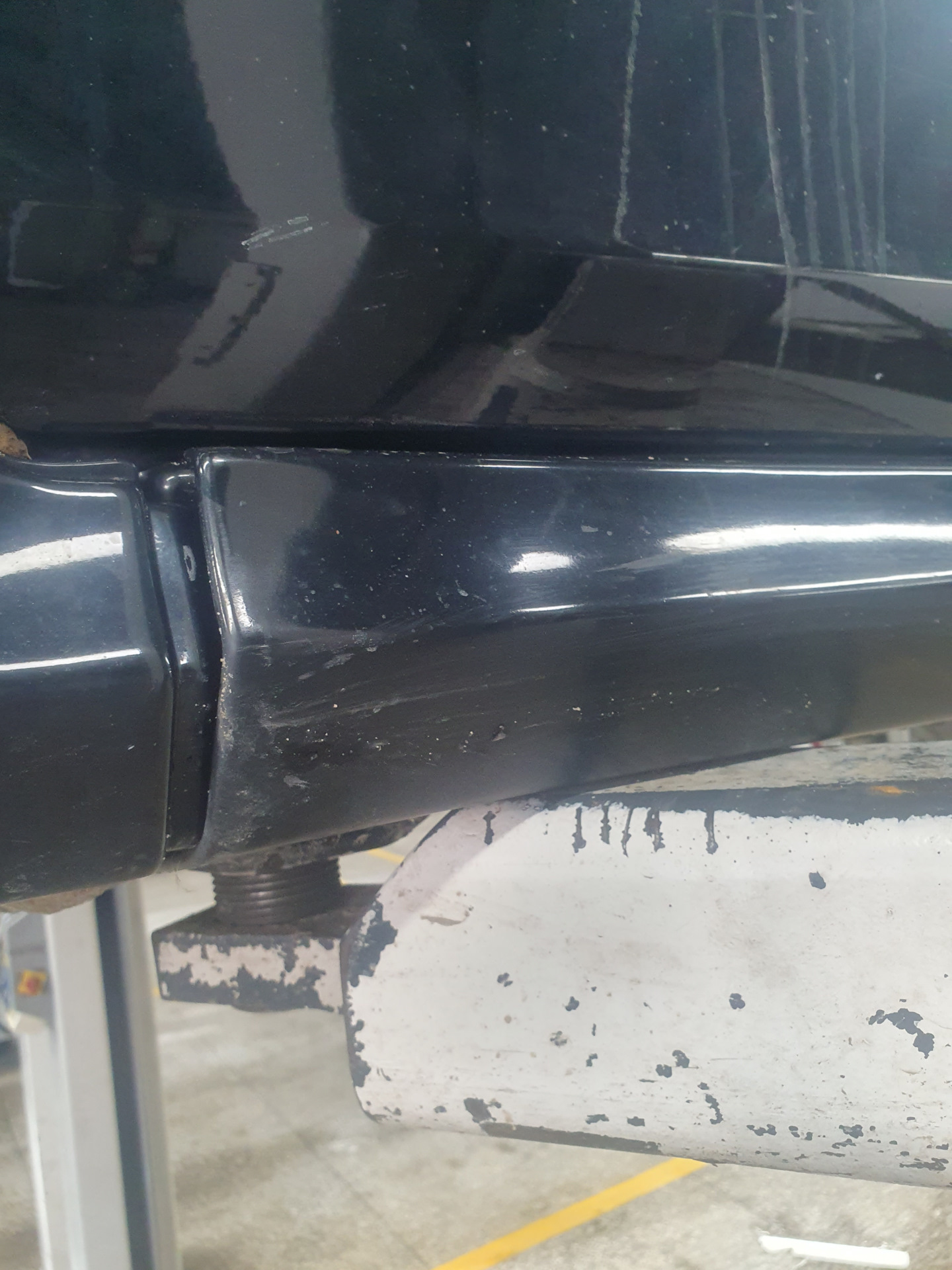

Ровно до этого момента мне нравилось абсолютно все. Все было по делу, грамотно, быстро и четко… но очень небрежно. На короткий момент подходит мастер-приемщик, открывает на поднятой машине водительскую дверь для снятия показаний пробега. И совершенно без всякой опаски упирает металлическую крашенную дверь в острый угол стойки подъемника. На мою просьбу подождать пока машину снимут отреагировал не сразу, еще пару раз приложив дверь.
Но тут все обошлось, никаких повреждений. Беда в том, что в этот момент я заметил, что лапы подъемника опирают машину не только на предназначенные для этого кронштейны, но и на пластиковые накладки порогов во всех четырех точках с явным изгибанием пластика. Я обращаю на это внимание инженера по гарантии. Снимаем машину.
Проверяю, левый порог спереди оторван. Даблять
Как с этим безобразием бороться пока не знаю. В устной форме на мои претензии было сказано про лед, зиму и вообще так и было. Оставил обращение на имя директора, посмотрим. Получится — отлично. Не получится — заменю клипсы и скотч. Но осадочек останется в любом случае.

Лапы подъемника в любом случае садятся на наши пластиковые пороги, ничего им не будет, вот зимой есть моменты, когда лёд их распирает, и на подъёмнике кажется что всё пропало 😱, проливаю их перед сервисом горячей водой, вытапливаю лёд. Относись проще к автомобилю, подшипники менял дня три назад… все вкруг, второй комплект за 77000 тысяч пробега.
Благодарю. Неделю назад поднимал сам машину домкратом, примерял колеса, и там все было ровно. А тут, с простым отношением механика, который за нее не платил, как-то оторвалось :)
"Как с этим безобразием бороться пока не знаю". На будущее просто объезжать ОД стороной =)
На счёт порогов это нормально. Можно их снять и заново проклеить нормально скотчем и на новые клипсы посадить, если они сломались.

Такая же история с порогами, только хуже. Они развалились на 2 части (внутреннюю и наружнюю) и тоже от лап подъёмника
Тут немного другая история, у вас метал упирается в порог, а у меня резиновые подушки были шире. В вашем случае вообще запредельная небрежность в работе.
