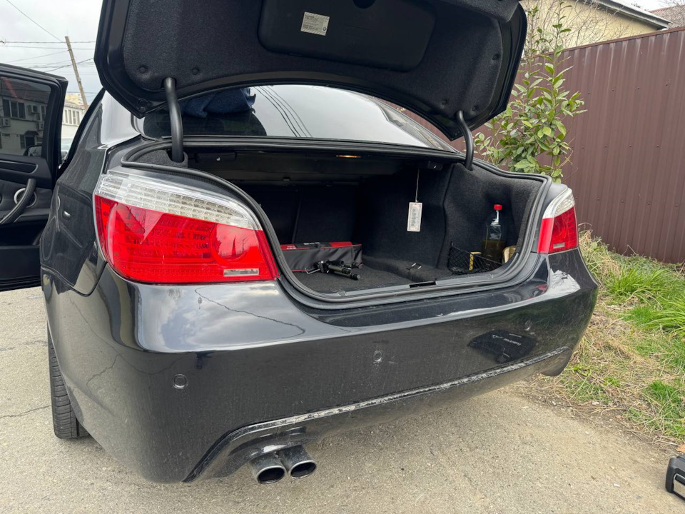

Сегодня в свой выходной решил заняться данным вопросом.

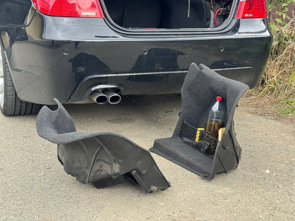

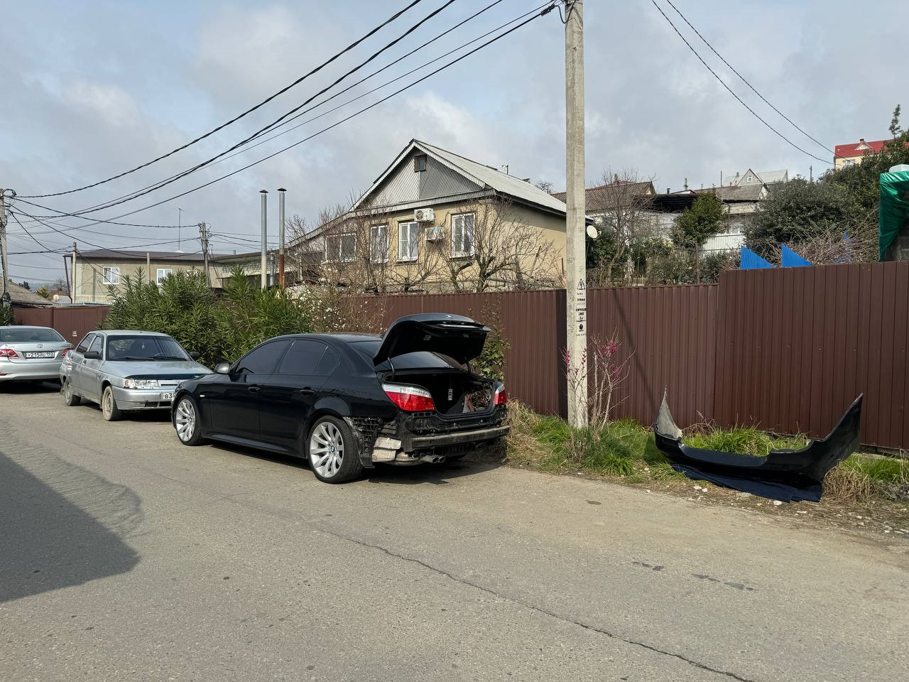

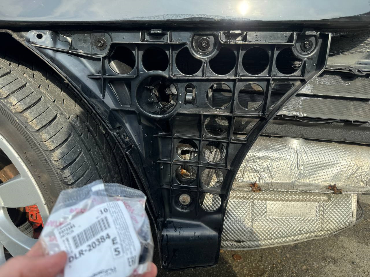

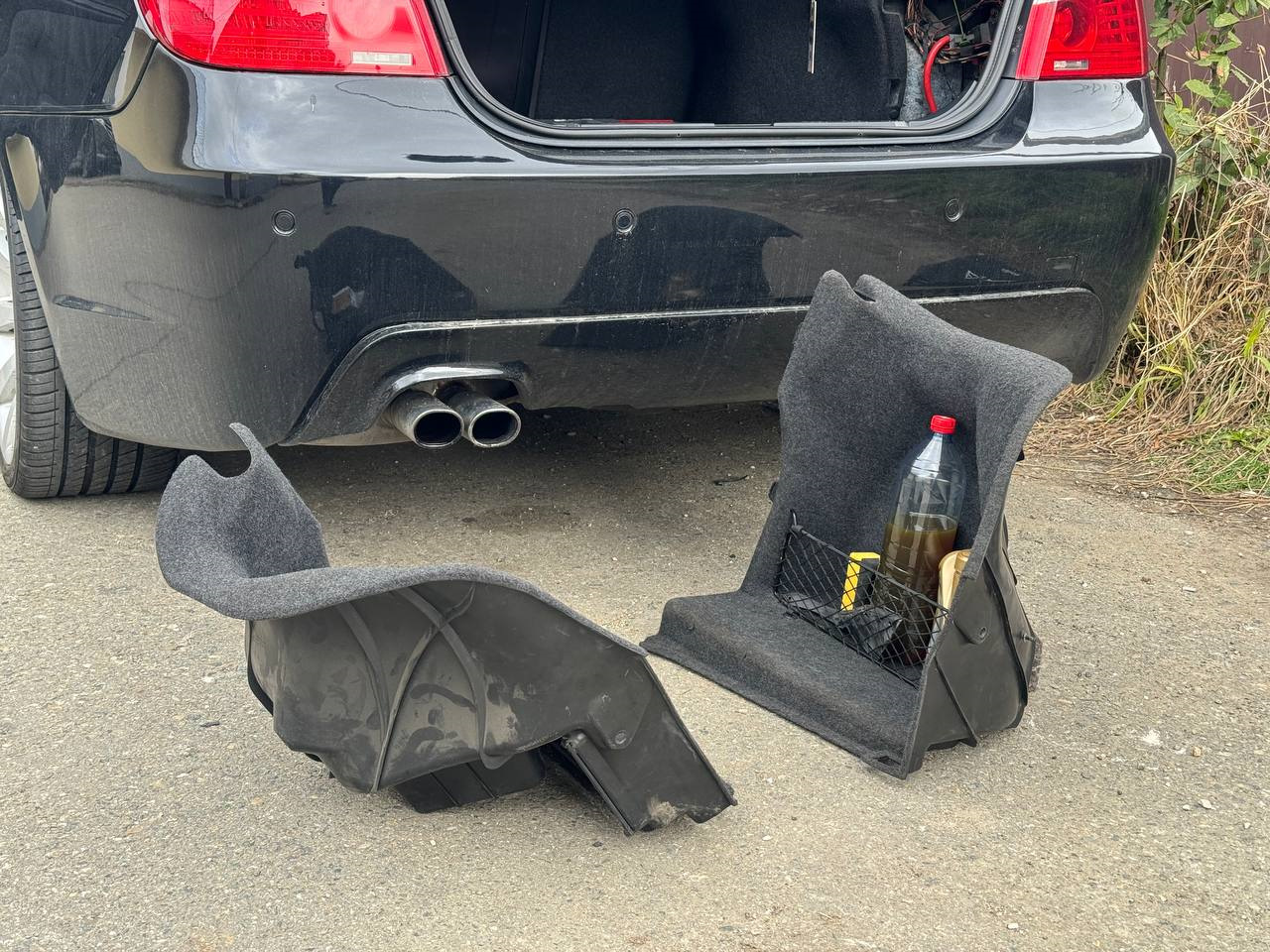

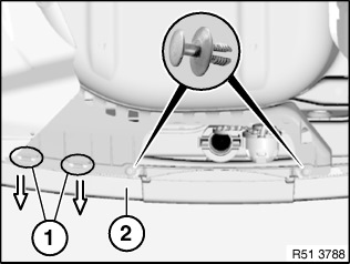

Необходимо снять бампер.

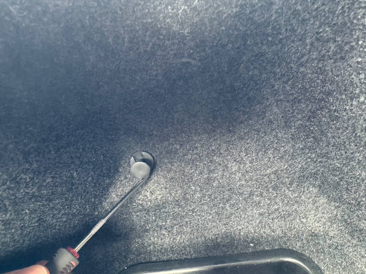

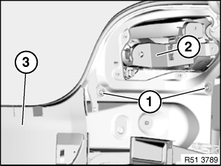

Демонтирую боковые обшивки багажника.

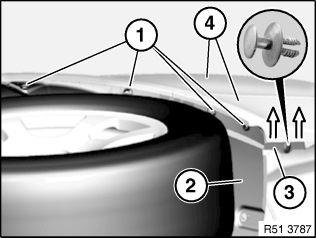

Далее откручиваю винты со стороны багажника, их по 2 штуки с каждой стороны.

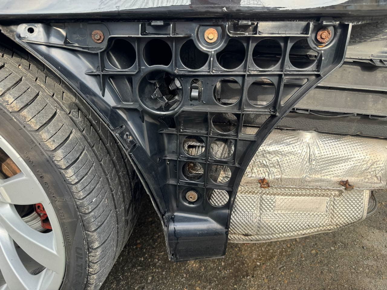

Затем откручиваю 4 самореза в районе подкрылков, 2 клипсы снизу сбоку, после отщелкиваю бампер снизу и можно снимать. Ничего сложного, можно это сделать самостоятельно, главное постелите какое нибудь одеяло или полотенце, чтобы положить на него бампер после снятия.

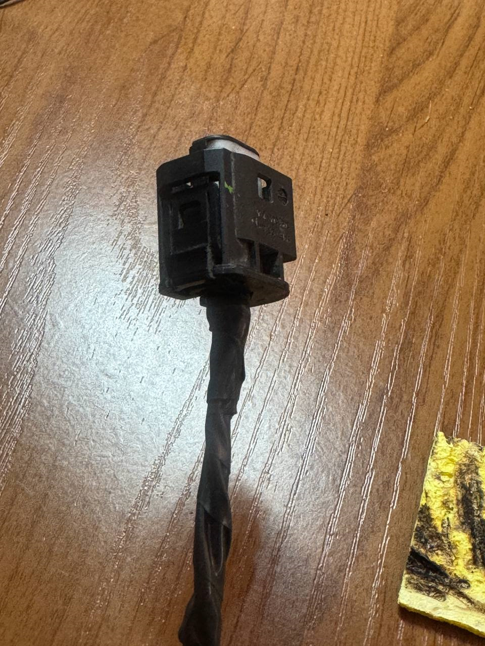

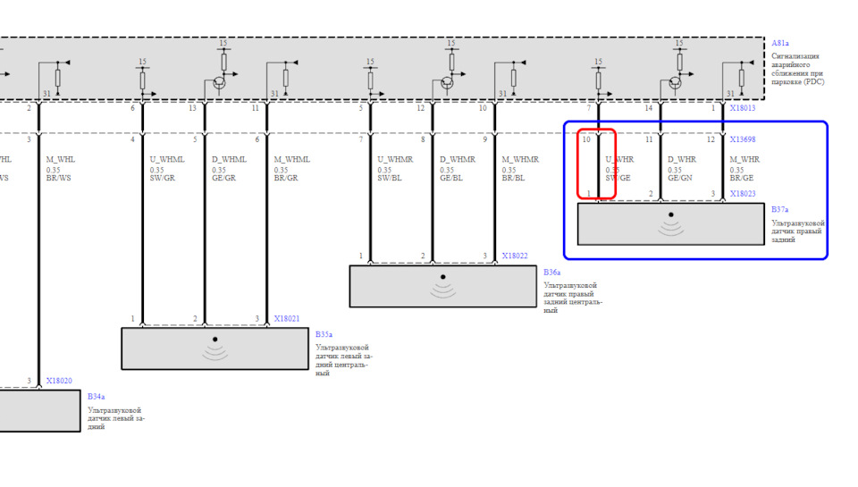

После снятия бампера пришел к выводу, что 1 парктроник действительно вышел из строя, его я заменил на оригинальный датчик с японски моего цвета (аналог новый я не рассматривал, хотя он и ощутимо дешевле, но не любит блок PDC такие датчики). А вот другой парктроник оказался рабочим, но имеется проблема с проводкой.

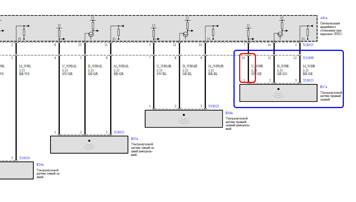

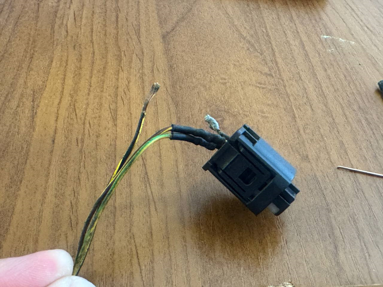

Снял косу парктроников, и согласно схемы стал ее прозванивать. Проблема у меня была с проводкой на задний правый датчик и прозвонка показала, что проблема с проводом "контакт 1 на самом датчике/10 контакт на фишке".
Снял изоляцию и сразу же нашлась проблема.
Пропаял, установил термоусадку и замотал изолентой. Повторная прозвонка провода — все заработало.

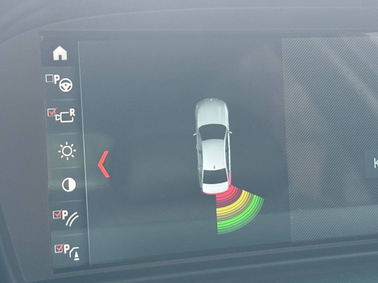

Далее проверка на автомобиле. Ошибка ушла, система PDC снова функционирует.
Перед установкой бампера на место, поехал на мойку, чтобы все хорошо отмыть.

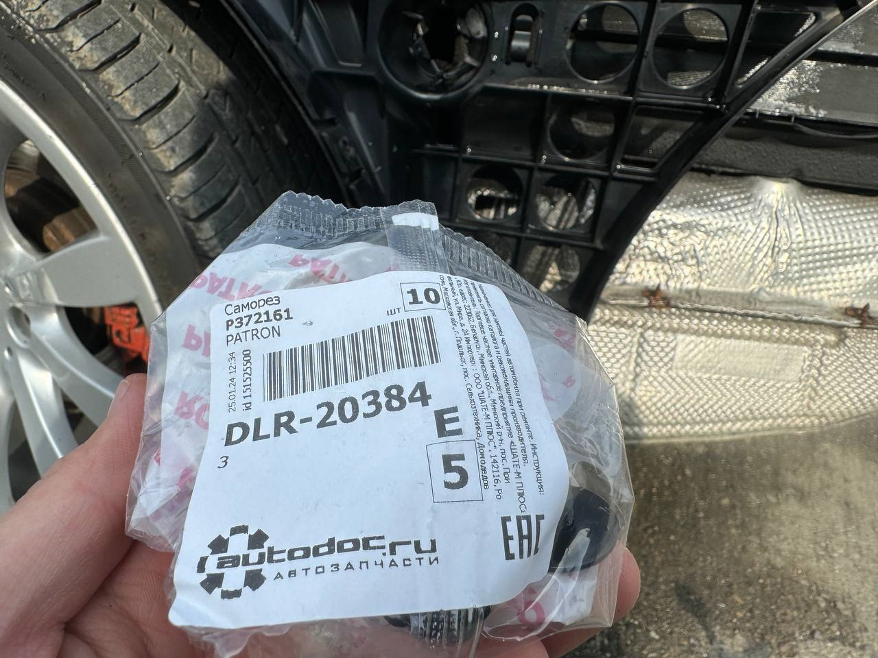

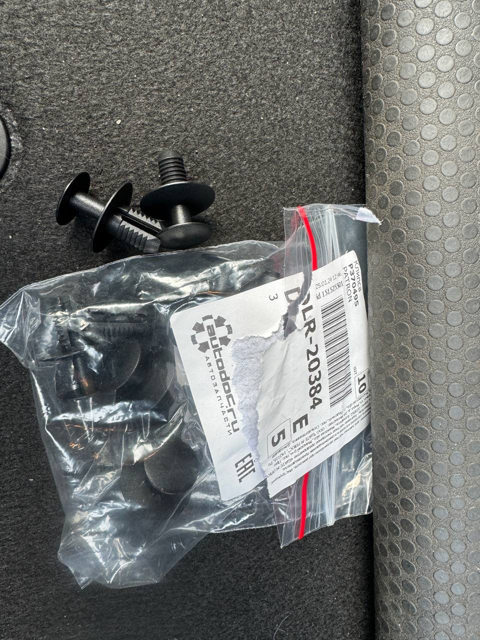

При сборке я поменял все старые ржавые саморезы на новые.

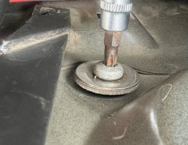

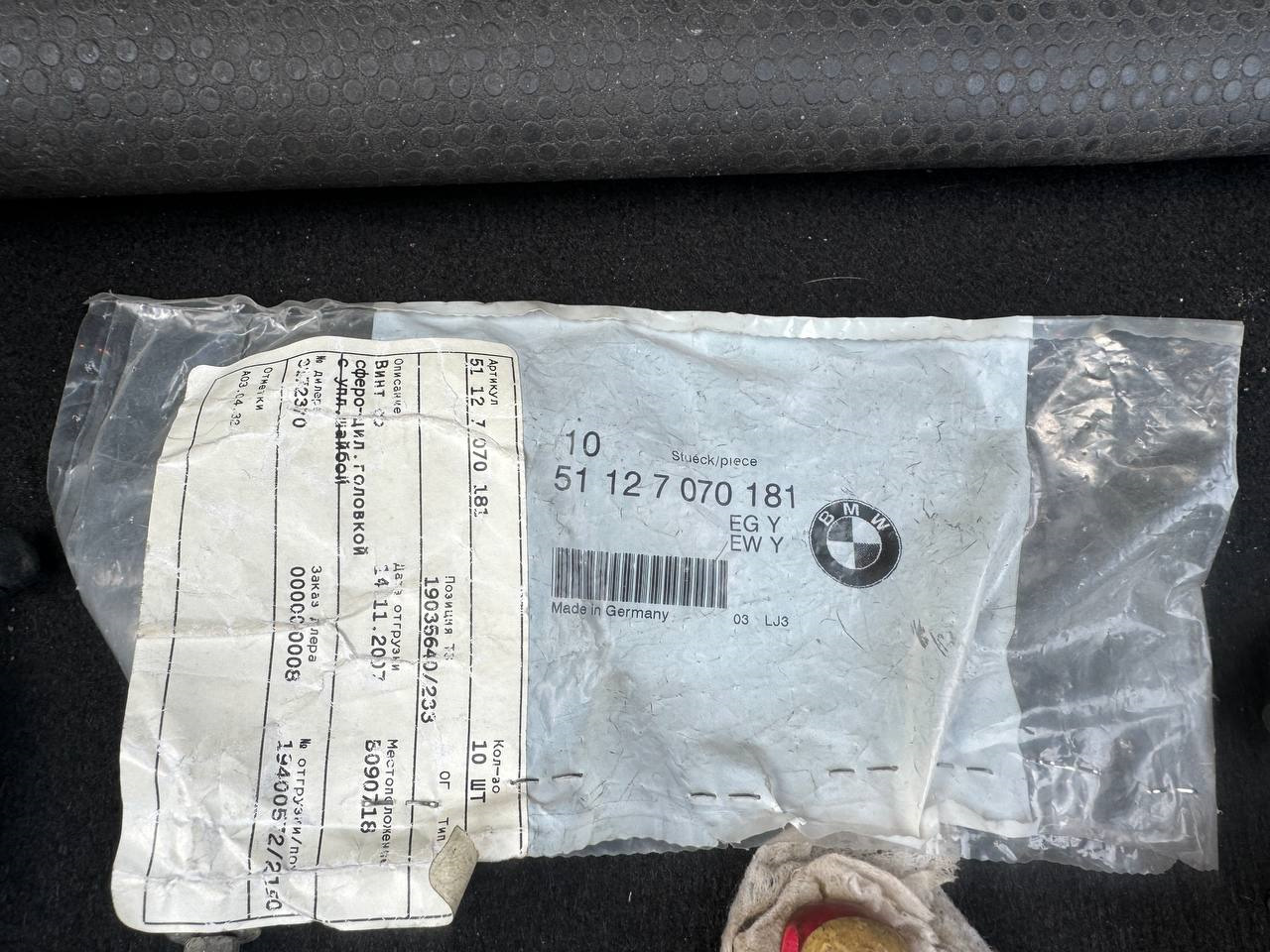

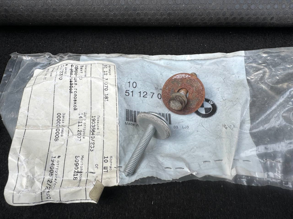

Замену потребовал и этот винт.
Помимо того, что он ржавый, что говорит о том, что и влагу он пропускал в багажник, так еще и незаводской. Как написано в документации, эти винты надо менять после каждого снятия/установки бампера. Но исходя из финансового соображения, я этого делать не стал, так как цена 700₽/1шт и я купил его последним. Сами прокладки на шайбах в нормальном состоянии, поэтому менять их не вижу смысла. Но а если у вас через них проходит вода, то конечно же надо менять или придумывать какую-нибудь новую прокладку (я бы так сделал).
И махнул все остальные клипсы.
