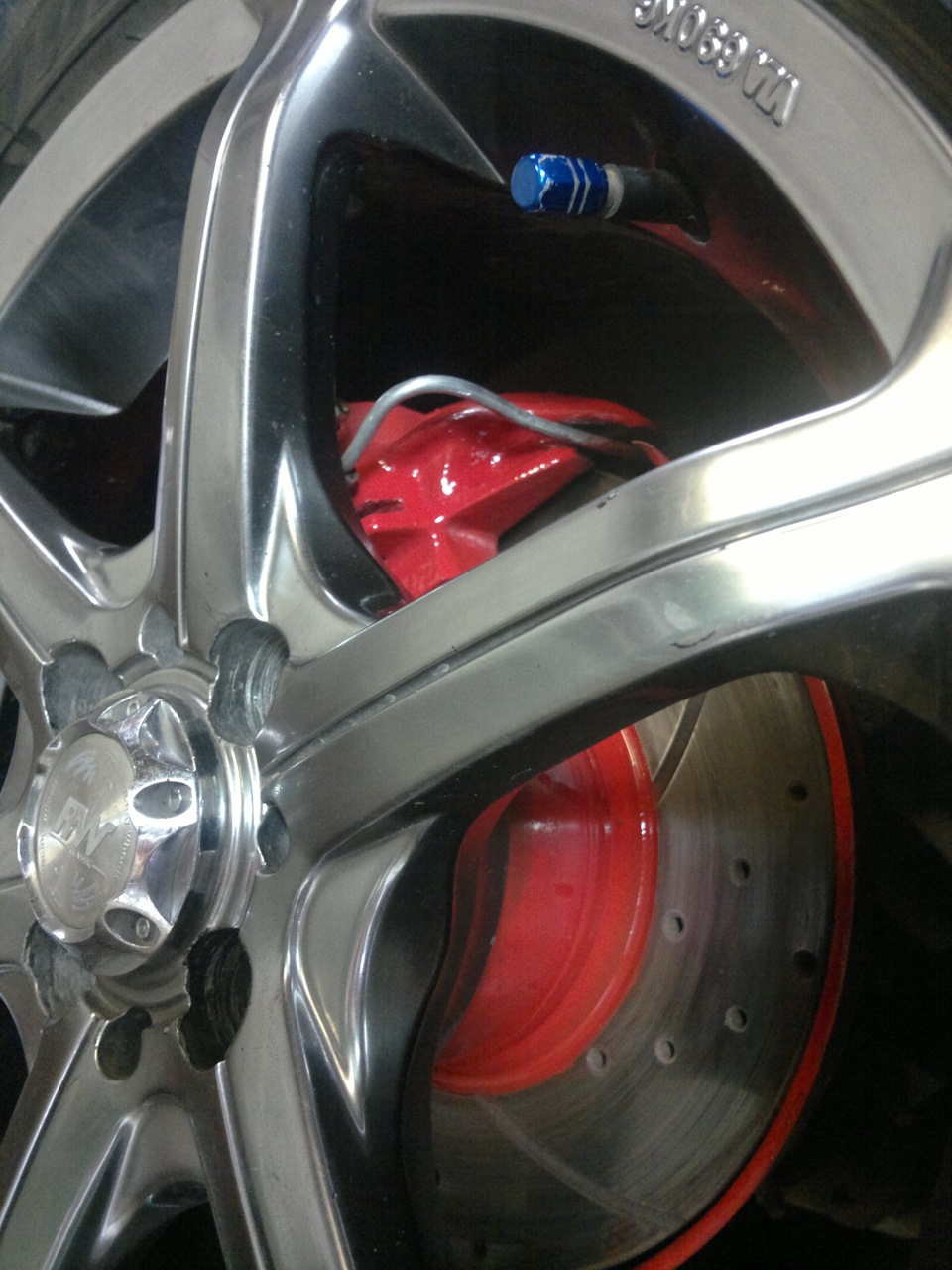

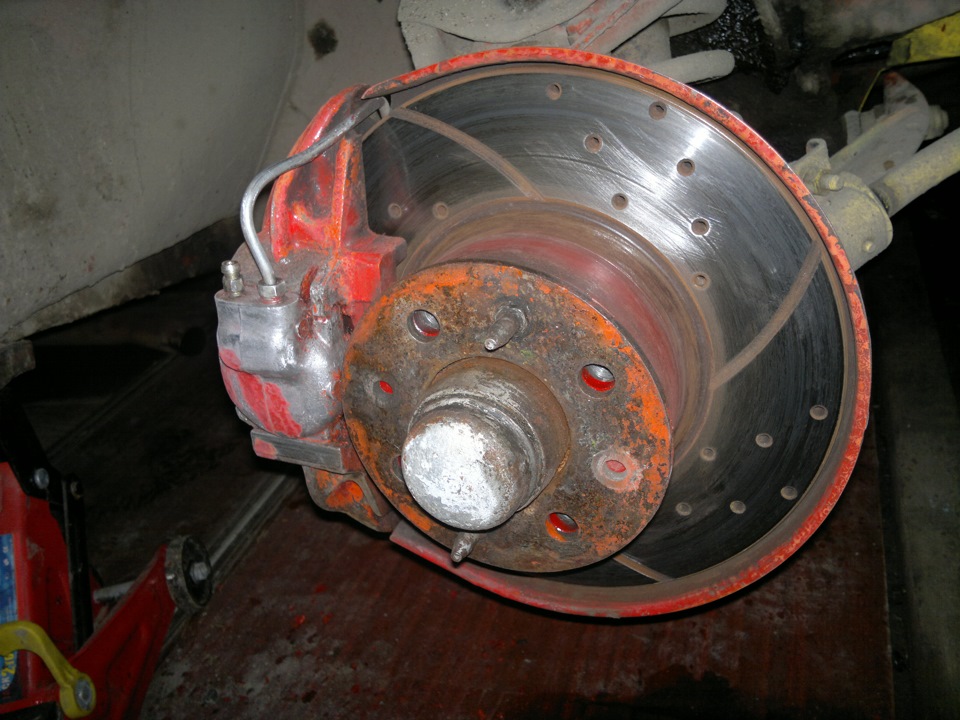

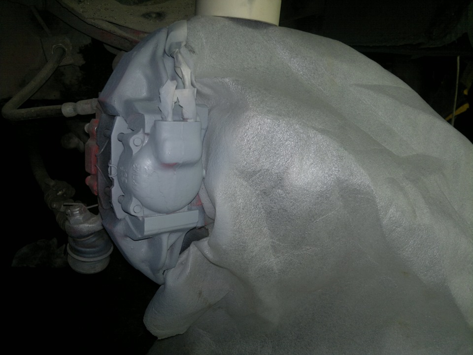

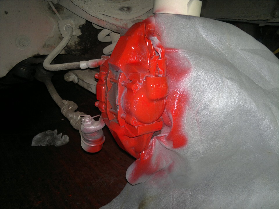

После ремонта тормозной и замены главного и гидрика тормозухой разъело краску на дисках и супортах( было решено освежить)

Красиво! Краска термостойкая?
Там и обычная пойдёт)))
Выгарает!
Больше года никакая не продержится!
Спец краска под супорта с хорошей подготовкой под покраску и самой грамотной покраске продержится лет 5
И сколько она стоит?)))я за 150р куплю баллон и его на всю жизнь суппорта хватит)))
согласен)))
400р балон специально для суппортов и под грунт
