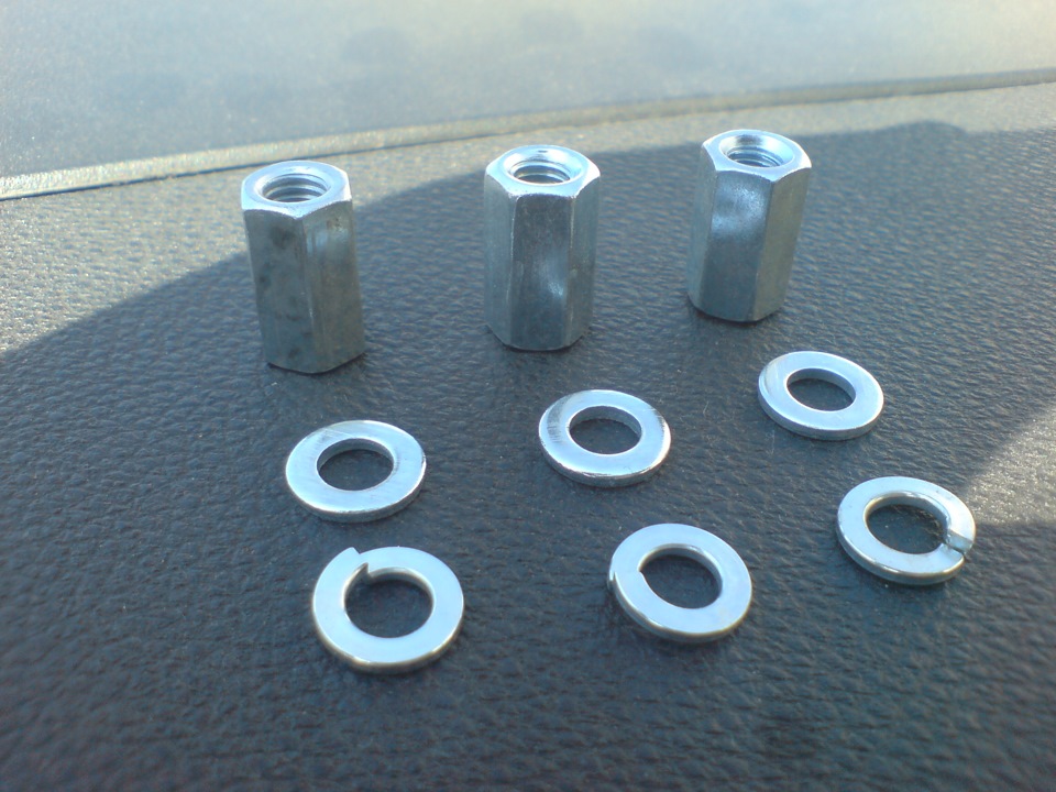

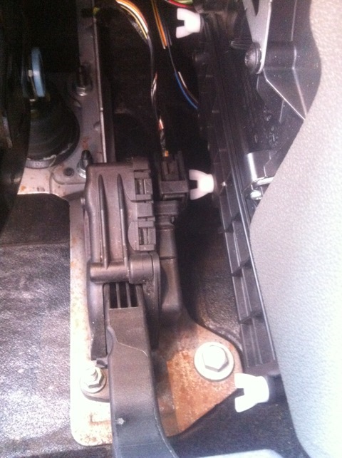

После часового лежания на коврике под педалями и замены фильтра салона, болели ребра и плечо.
Задумался как упростить это сложное и мучительное занятие.
Как можно легче и быстрее снимать педаль газа и пластиковую крышку фильтра.
Если по крышке фильтра давно уже все в клубах и тут решено, установкой Вольво барашков вместо винтов.
То про снятие и установку педали газа так никто и не задумывался :(
Крутить даже специальным инструментом 3 штатные гайки по длинным шпилькам тяжело, да и еще не естественная поза это все усугубляет.
У меня был вариант как это сделать проще:

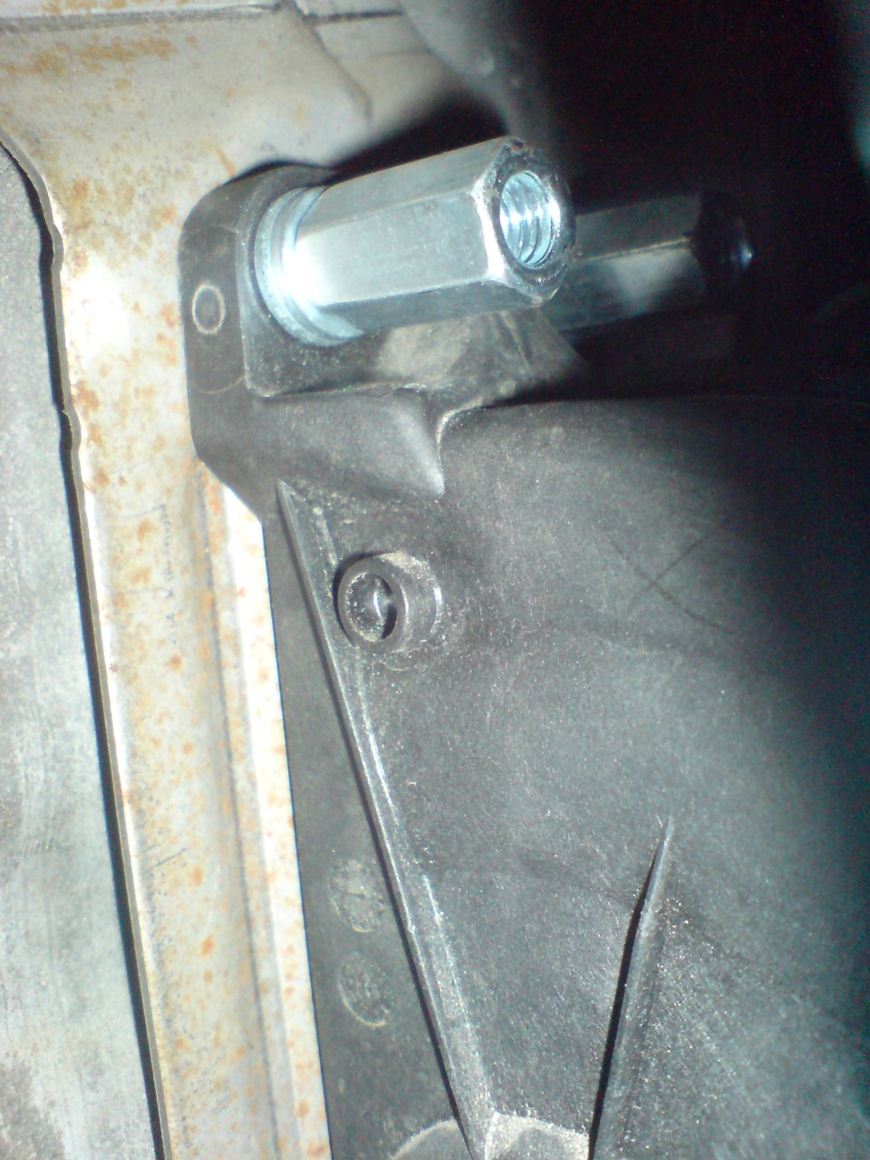

— заменить штатные гайки (тяжело крутящиеся по шпильке) на обычные и невилировать длину шпильки втулкой.
Пошел в магазин по метизам. Втулки на 6 я не нашел :( Походил, посмотрел и мой взгляд сам упал на соединительную гайку М6.
План созрел быстро.
Купил:
3 соединительных гайки М6,
3 шайбы на 6
и 3 гровера М6.
Залез снова под педали и повторил мучение со снятием педали газа для замены метизов.
Теперь процедура замены фильтра салона занимает 3-4 минуты и требуется только ключик на 10 (для срыва или затяжки соединительной гайки, дальше все крутится пальцами очень легко)
И конечно много времени и нервов экономят Вольво барашки.

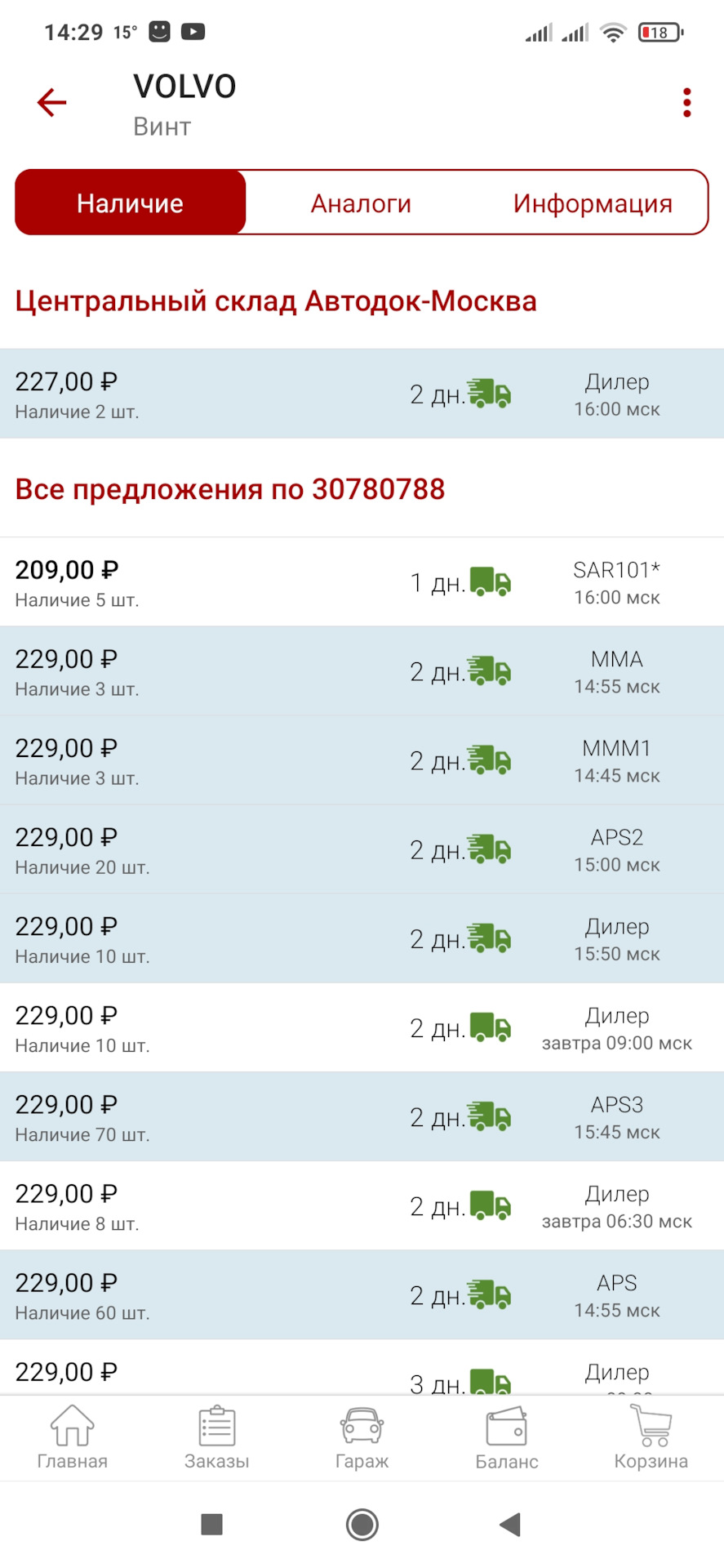

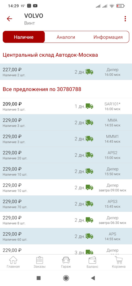

Сейчас глянул, 230 один, кучеряво за мелочь такую!
Я пытался сделать сам, не вышло… В итоге заплакал, и купил от вольво)))
Victor68
Вот что выдает Автодок
Так и я там смотрю.В Саранске чуть дешевле, у нас 231.Главное аналогов на ерунду такую нет.🙁
У меня скидка ещё есть, это цена со скидкой)

А для чего гроверы нужны?
Чтобы муфты не открутились сами.
Не совсем понимаю… Гроверы же снизу, что мешает шайбы открутить? Или вопрос именно про самооткручивание?
На шайбах резьбы нет. Их и откручивать не надо.
На шпильки сначала одевается: педаль, шайба, гровер и муфта.

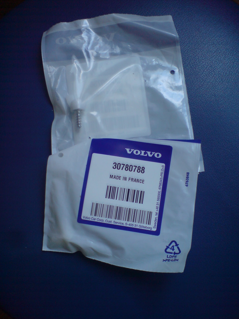

Сегодня зашел в магазин и купил гайки! Так что буду сразу по твоему рецепту делать.)) А вот цена на барашки меня совсем не порадовала. Поэтому купил саморезы и металические барашковые гайки, и по образцу Вольво сделаю эти саморезы сам. Зато цена 5 руб за один вышла! )))
Да, барашки Вольво кусаются :) Хорошо, давай свою идею с новыми барашками выкладывай.
Ща добавлю в журнал! )))
подскажи коды барашков))
На первой фото они :)
